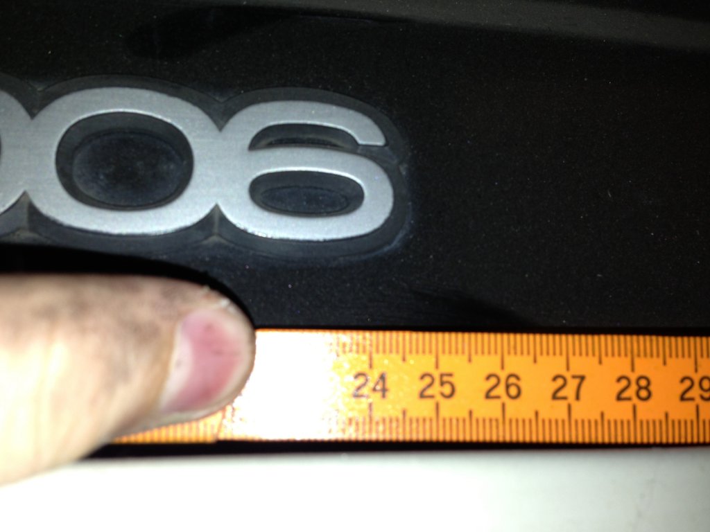

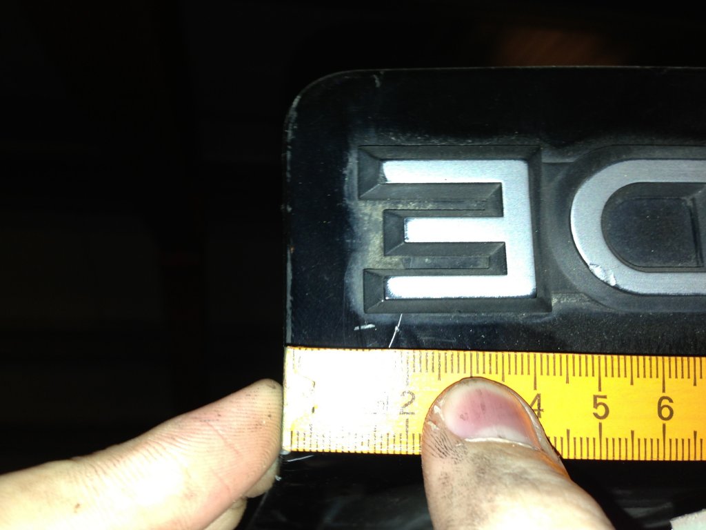

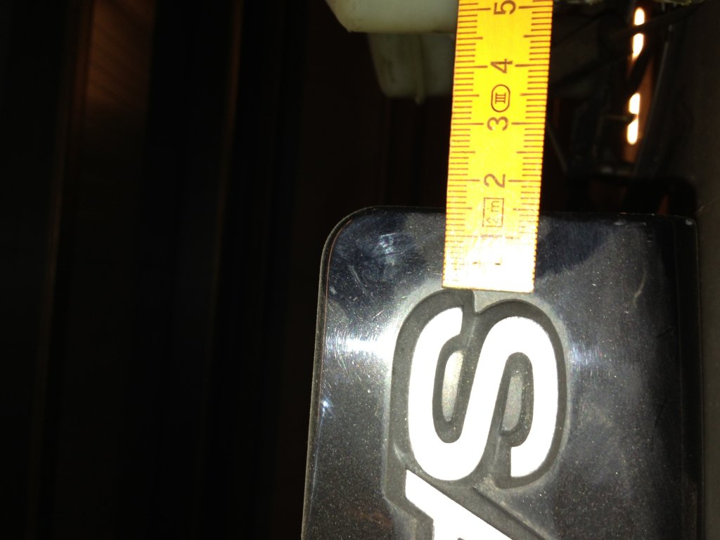

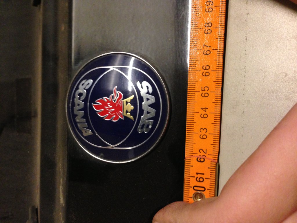

In meiner nähe liegt zufälligerweise gerade eine aus einem CDE! Ich geh mal kurz die abmessungen notieren und schreibe sie dann gleich hier rein.Hoffe das hilft dir weiter
- - - Aktualisiert - - -
[ATTACH]75685.vB[/ATTACH]
Ich hoffe das reicht

Vizilo wäre eine Lösung gewesen, aber so habe ich es natürlich viel einfacher, was mir sehr hilft. Vielen Dank für die Bilder!

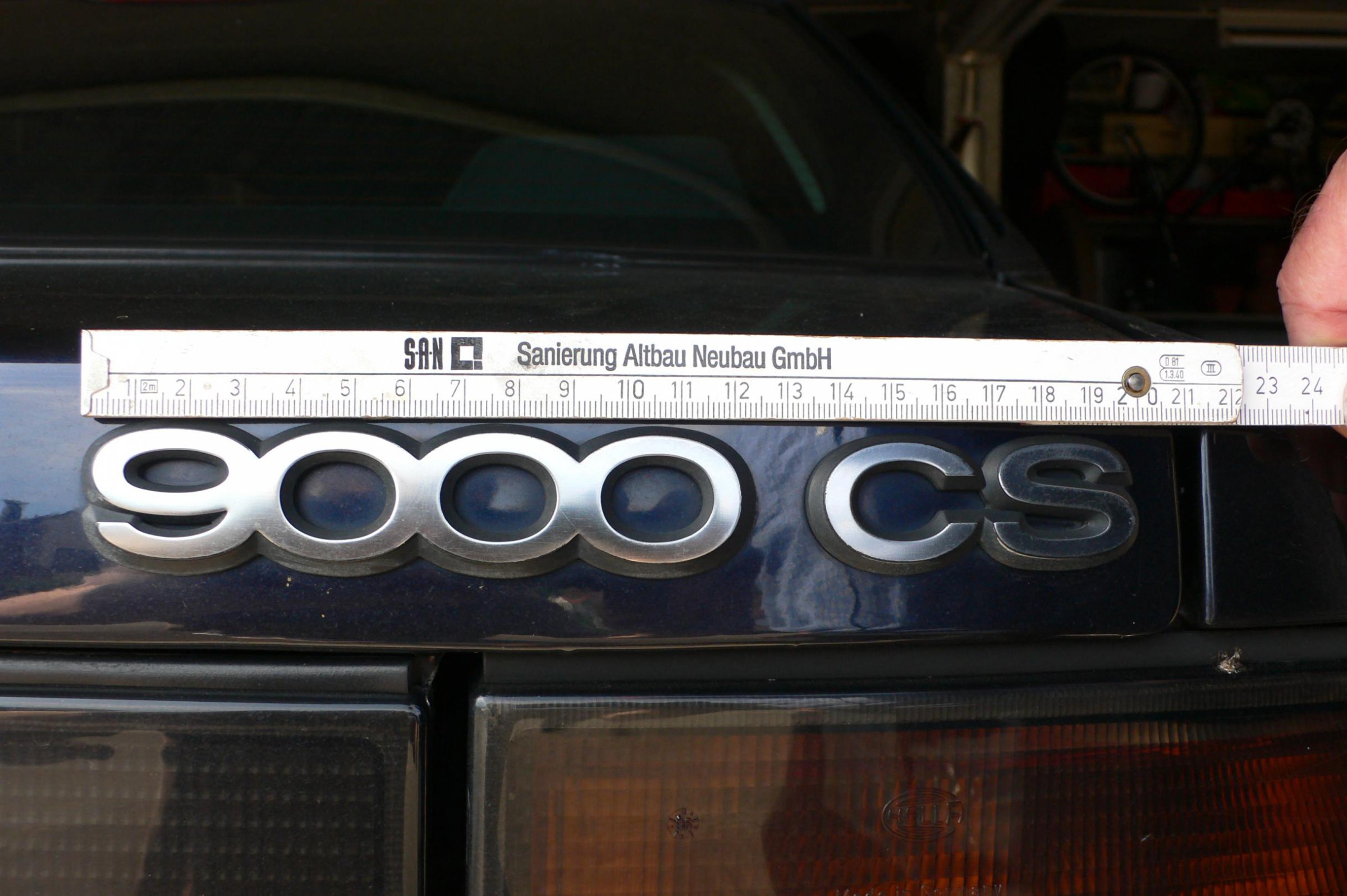

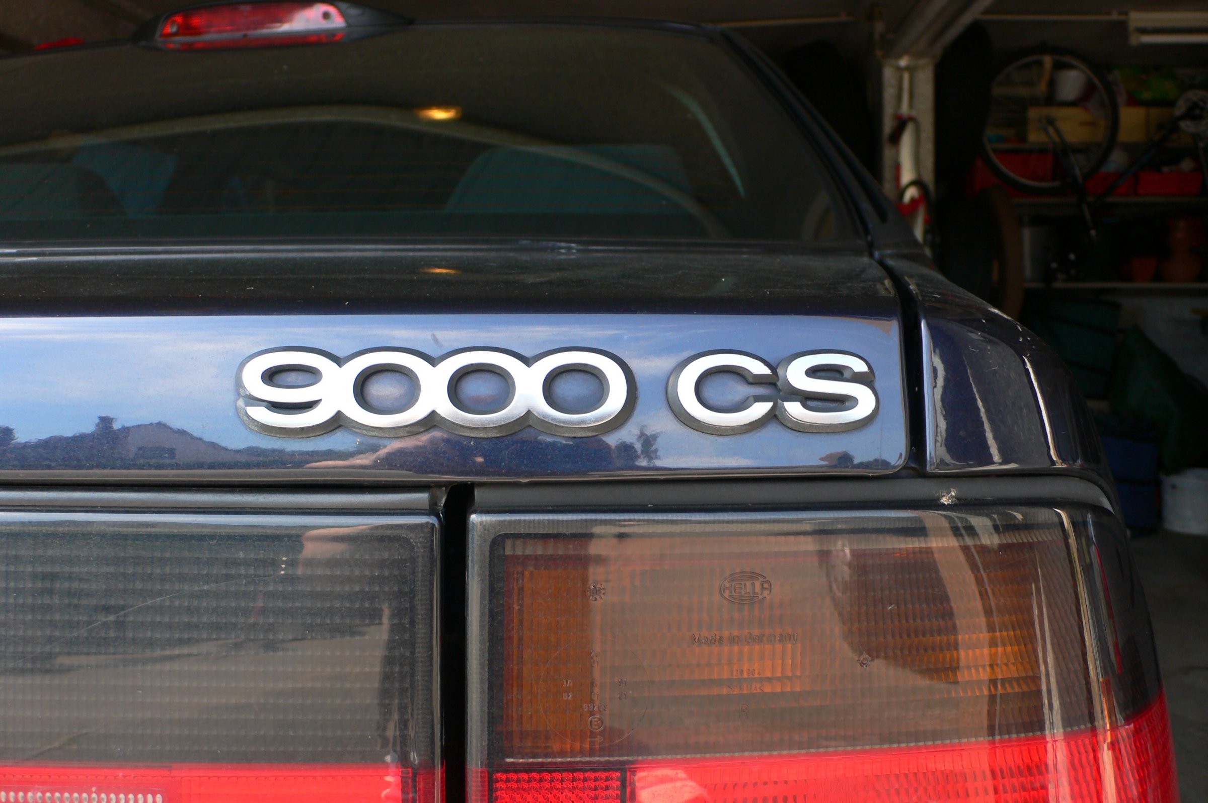

da mußt ich jetzt mal kramen. Die Abstände zwischen den Schildern und zum Rand sind m.e. unabhängig von den Schildern CS, CSE oder Aero

Sehe ich das richtig, dass zwischen 9000 und CS ungefähr 10 mm Abstand sind?

beim Ausmessen der Fotos ist das eher knapper, so 8 mm.

Nein, eben nachgemessen, sind exakt 9,5mm. Deine beiden Bilder stammen übrigens von meinem 9k, sogar der Meterstab ist meiner :smile:

Ich danke Euch sehr für Eure Unterstützung!
