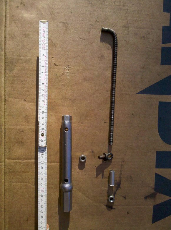

Das mit dem Scheinwerfer: Schau Dir den mal von hinten an. Oben ist eine "Gewindestange", die aus dem Korpus herausragt und eigentlich mit einer Halterung fixiert ist. Da die aus Kunststoff ist, bröselt die über die Jahre weg. Ich habe bei meiner Besichtigung gesehen, dass da was fehlte und deswegen der Reflektor "haltlos" nach vorne gekippt ist. Der Motor der Höhenverstellung verstellt so nix mehr ...
Tempomat war ja keiner vorhanden. Der lässt sich aber einfach nachrüsten. Bis auf den Pedalschalter (beim Automat einer), sind Lenkstockschalter und Tempomat selbst gebraucht ganz gut zu bekommen. Ist wirklich eine angenehme "Aufrüstung".
Moin,
danke für die Tipps.
Der Scheinwerfer hat in der Tat das scheinbar übliche Problem mit der oberen Befestigung.
Leider sind sogar beide Scheinwerfer betroffen, am rechten hält es aber trotz dem.
Am Linken habe ich eine vorübergehende Lösung gefunden. Die LWR funktioniert nun beidseitig wieder. Auch das "Ersatzteil" von saab9000.com habe ich schon gefunden.

Mich interessiert, wie das Ersatzteil aussieht, das Du für Deinen Scheinwerfer bestellt hast. Ist doch das Plastik des Gehäuses, das vermutlich durch die Wärme an Elastizität verliert. Ersatzteil müsste dann das hellgraue Gehäuse sein. Ich hab's bisher aber immer ganz gut mit entsprechender Vorbereitung des Gehäusebreiches und Heißkleber auch dauerhaft hinbekommen... :redface:
Kurvengeschwindigkeit hatte mich bei BMW immer fasziniert, aber ist eine Frage der Spurbreite. Der 9k ist ab Werk etwas schmalspurig, auch das Aero Top-Modell. Auf einem habe ich 17" mit Spurverbreiterung, der steht den BMWs in Sachen Straßenlage in nichts nach.
Automatikgetriebe im 9k ist leider nicht wirklich konkurrenzfähig. Ich habe auch einen AT-9k, fahre ihn auch gerne, aber ist halt nicht zeitgemäß. Mit Schaltgetriebe und 2.3t/T ist auch das Motorgeräusch vernachlässigbar. Richtig unangenehm finde ich nur die relativ hohen Windgeräusche.
Insgesatm muss man aber auch sagen, E38 und 9k spielen in unterschiedlichen Ligen, eigentlich ist es eine Schmeichelei für den 9k, mit dem E38 verglichen zu werden... :rolleyes:
Gemeint ist wohl das hier: http://www.saabits.com/lighting/saab-900-9000-headlamp-adjuster-repair-kit

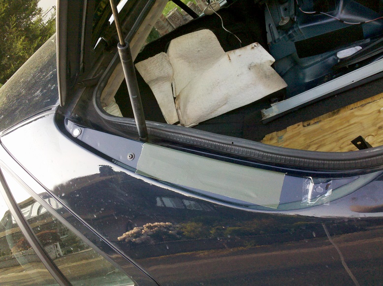

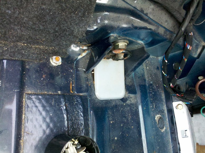

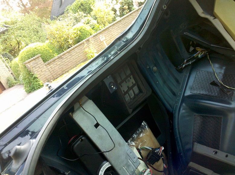

Der Wagen hatte ja bei Besichtigung vor Kauf schon einen leicht feuchten Kofferraum. Der VK sagte das liege an der schlecht schließenden Heckklappe, die manchmal bei Regen einfach nicht zu war. Leider stimmte das nicht. Der "Luftkanal" in der linken C-Säule war oben undicht. Die Dichtung war umgeschlagen und auch vollkommen ausgehärtet. Ich habe den Kanal dann ausgebaut und die Öffnung provisorisch verschlossen. Da ist es nun dicht (muss ich aber nochmal dran arbeiten). Die dritte Bremsleuchte lies auch Wasser durch. Das habe ich inzwischen auch behoben.
IMG_20140425_184036.jpg.ff17118b9b40b7624ff9933084c2a7b6.jpg IMG_20140425_184030.jpg.b58e73a414e51e1bc14b167ebbecf18e.jpg IMG_20140425_184018.jpg.21fced4d6803f0500924038a01753e60.jpg
Leider musste ich feststellen, dass [mention=1329]truk13[/mention] mit der Einschätzung, dass der vom VB verursachte Heckrempler wohl mehr als nur die Stossstange beschädigte, recht hatte... Der linke Längsträger ist kaltverformt. Durch die bei dem Rempler hochgedrückte Heckstossstange schließt der Kofferaum nur mit überzeugendem Nachdruck. Ich möchte eigentlich gerne Aero Stoßstangen nachrüsten. Das wird dann wohl was fürs nächste Frühjahr.

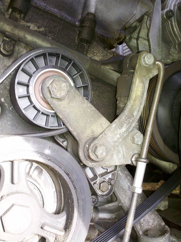

Die Spann- und Umlenkrolle vom Rippenriemen und natürlich auch der Riemen sind nun auch neu. Ich habe mit Begeisterung festgestellt, dass die Verschraubungen und Halter der Radlaufblende aus VA sind. Respekt.

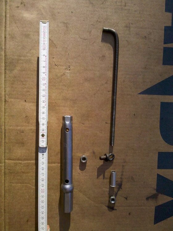

Auch der Wechsel war ein Kinderspiel, da ich mir einen kleinen Helfer für den Spanner gebastelt habe.

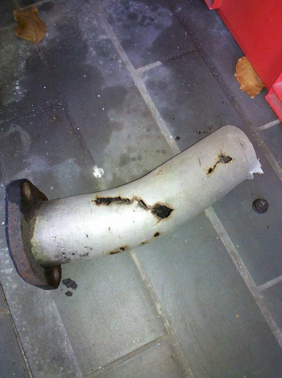

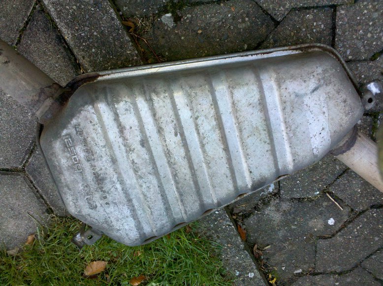

Der Mitteltopf musste vor dem TÜV auch neu. Witzigerweise war er nicht an den Schweißnähten oder gar dem Topf selbst durchgegammelt, sonder am Rohrstück, das über die HA geht... nicht mal auf der Unter- sondern sogar auf der Oberseite. Sowas kann nur bei Qualitätsmängeln im Werkstoff passieren.
IMG_20141107_150812.jpg.752889464b6456456caaf57f5542a50c.jpg IMG_20141107_150801.thumb.jpg.7a64d00d5e3ab3f36f3f9372dc56dc91.jpg
