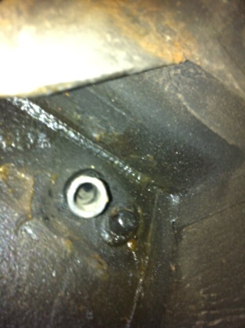

Also doch! Der Entwässerungs-Pinöpel, ist das der, den man von unten direkt seitlich vor dem Ausgang der C-Säulen-Entwässerung sieht und der wie ein Nuckel aussieht?
Genau.....hinter dem Hinterrad versteht sich....
Ja klar. Hier sieht man ihn nochmal, rechts oberhalb der C-Säulen-Entwässerung.

SD hat er nicht. Und die einzigen Abläufe / Öffnungen, die ich in der Gegend gesehen habe, zu denen der Schlauch reicht, waren die auf den Bildern.

Gerade nochmal den Wagen hochgenommen. Da ist kein Ablauf zu sehen, ausser dem, der wohl aus der C-Säule kommt (der längere Schlauch auf dem Bild oben). Wird darüber auch das SD entwässert, so denn vorhanden?
Auch dieser andere Pinöpel / Nuckel auf dem Bild scheint nicht der Entwässerung zu dienen. Der ist absolut dicht, da kann ich von unten ruhig mit dem Schraubenzieher reindrücken, ohne dass ich da eine Öffnung spüre. Somit glaube ich auch nicht, dass der der Entwässerung des Kotflügels dient. Gleiches Spiel übrigens auf der rechten Fahrzeugseite - keine spürbare Öffnung in dem Nuckel dort. Überhaupt sind alle Pinöpel und Blindstopfen im hinteren Bereich wohl symmetrisch angeordnet.
