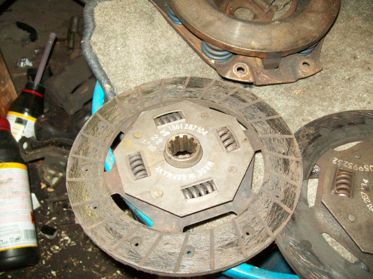

jetzt aberrrrrr jetzt.........konnte euren mist auch nicht verstehen........habe mir mal meinen mist erneut 100_0171.thumb.JPG.c09d2e2614803c3029878f04ac99381d.JPG vor augen geführt...:biggrin:

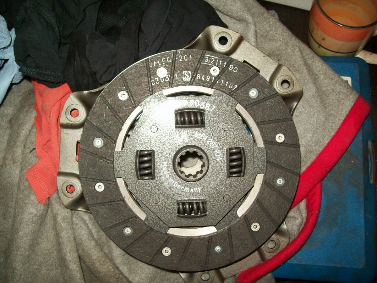

Skandix bietet die falsch zusammengenietete an, weist aber zumindest darauf hin.
Ein bekannter niederländischer Saab Spezialist soll angeblich genau die gleiche vertreiben.
Diverse Online Händler bieten eine Kupplung von LuK an . Die soll zwar Experten zu Folge gerne zum Rupfen neugen, damit hätte ich mich aber wahrscheinlich abgefunden. Nur sie war nirgendwo real lieferbar ( nur online gelistet, aber nirgendwo wirklich zu haben ) .
Die, die ich als generalüberholt ( vom schwedischen Saab Club soweit ich das verstanden habe ) gekauft habe, hatte den oben ausführlich beschriebenen Fehler und müsste für einen erfolgreichen Einbau ebenfalls modifiziert werden ( mittels der beschriebenen Shims und wie ich später dann noch gelesen habe, eben auch durch Unterlegen ebensolcher Shims unter den Federn der Druckplatte, damit der Anpressdruck gewahrt bleibt - also auch nur was für Experten, weil die Druckplatte zerlegt werden muss ) .

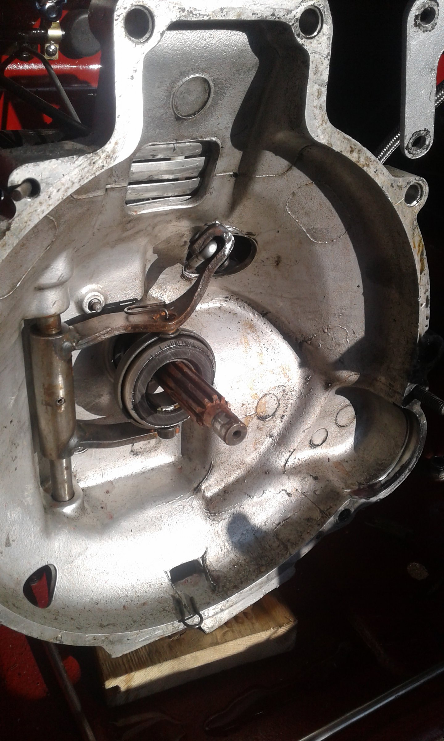

Ich hole diesen Thread noch einmal hoch, da ich auch das Problem habe, dass der Kontaktteller der Druckplatte im angebauten Zustand zurücksteht, d.h. in der Druckplatte verschwindet. Nun habe ich bei Facebook in der Sonettgruppe eineige gefunden, die ähnliche Probleme haben, es wurde dort auf eine ausgeschlagene Lagerung des Drucklagers in der Ausrückgabel zurückgeführt. Habe bei mir geschaut und ja, auch dort ist Potenzial zur Verbesserung. Aber das löst noch nicht das Problem mit dem zurückstehenden Teller der Druckplatte.
Was würde denn eigentlich passieren, wenn man diesen Teller auf den das Drucklager gedrückt wird, "verstärkt"? Wenn ich also etwas aufschweiße , d.h. den Teller dicker mache, so dass er wieder hervorsteht? Dann würde ich ja nichts am Anpressdruck verändern.

Die Ausrückgabel würde ich auf jeden Fall erneuern. Gibt's u.a. bei Onno Kemping.
Da was aufzuschweißen halte ich nicht für gut.

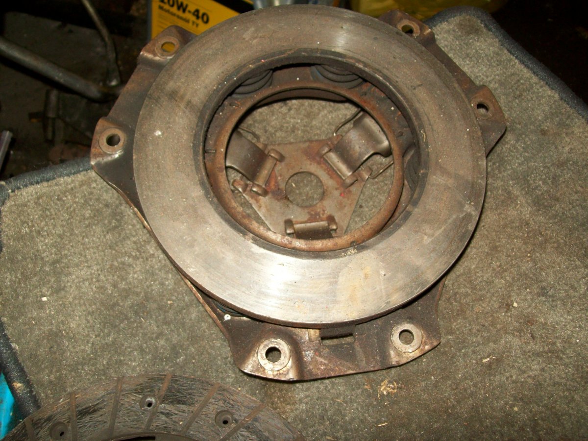

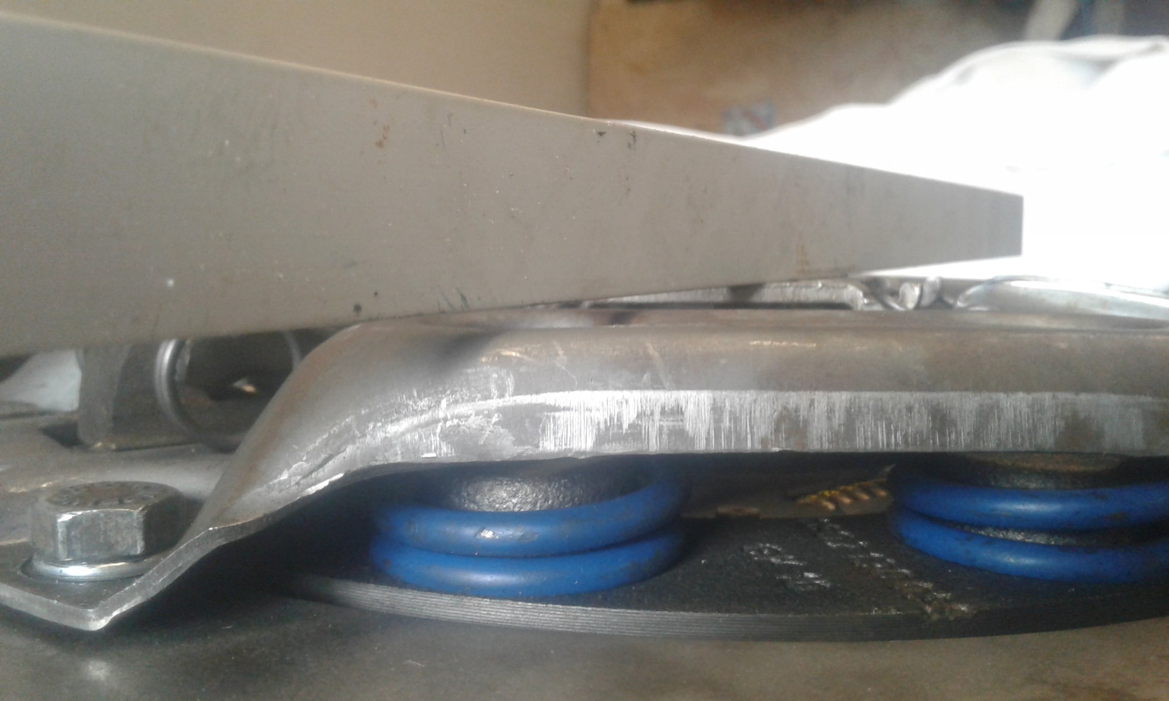

Ich habe die Lösung mit den U-Scheiben ausprobiert und auf den ersten beiden Fotos mal optisch festgehalten. Würde schon so passen. Allerdings geht dann ja Anpressdruck verloren. Das will ich nicht. So habe ich eine Platte gebaut, die aus den -2mm dann +3mm macht. Diese werde ich dann an den Druckteller punkten.
Mich interessieren eure Meinungen!

Sieht aus als hättest Du normale 8er Scheiben genommen. Das ist normalerweise viel zu viel. Wie gesagt, bei mir reichten 2/10 mm. Ich bin zwar noch viel mit dem 95 gefahren, aber bei dem leicht gepimpten
1700er wahr kein rutschen der Kupplung zu bemerken.
Dein Vorschlag ist interesant, ich hätte nur Sorgen wegen Unwucht, auch wenn es nahe an der Mitte ist. Und Verzug beim schweissen.
Wie auch immer. Auch bei mir ging es NUR mit Unterlegscheiben. Im kalten Zustand funktionierte es zwar regelmäßig auch ohne. Nach Erwärmung der Getriebeglocke im Betrieb war die Toleranz dann jedoch schnell überschritten, d.h. kein Rückwärtsgang mehr reinzubekommen. Jetzt habe ich seit langer Zeit Ruhe.
Das geht in die Hose!!!! Und verursacht unschöne Kollateralschäden. Durch die dünnen Scheiben reduziert sich der Anpressdruck nicht wesentlich, jedenfalls nicht so das die Kupplung nicht voll greift.
