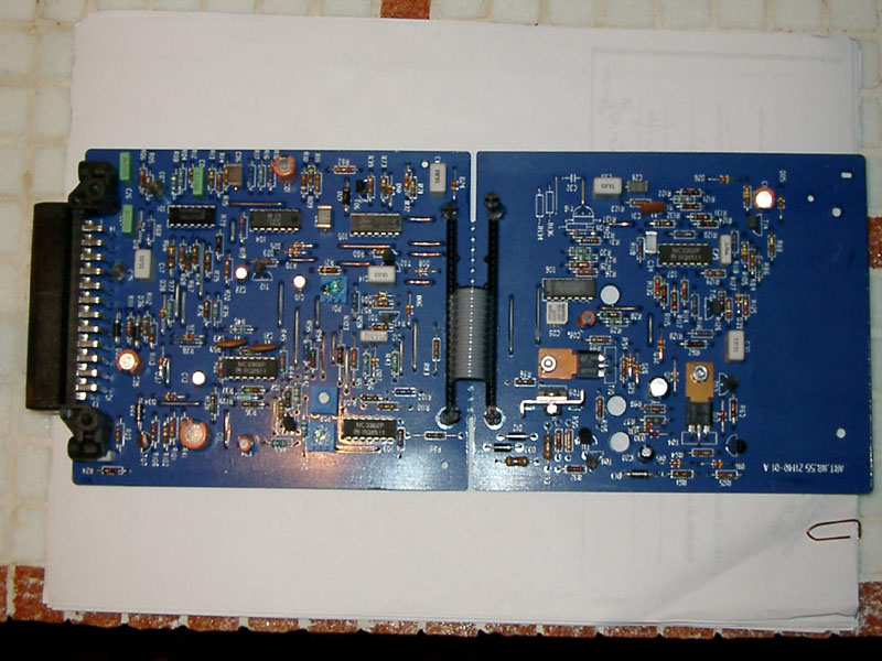

"Durch den Umbau wird schon zwischen 2600 und 2800 Umdrehungen ein höherer Ladedruck erreicht, der nicht wie bei der Serien APC-Box ab 3500 RPM stark abfällt, sondern bis ca. 5300 Umdrehungen stabil bleibt."
Ist das der Effekt, den die übliche Umbauanleitung erzielt? Oder hört sich das eher nach "dem Red-Box-Tuning-Kit von Saab nachempfunden" an?

Nun, das Umlöten selbst ist nur ein Teil.
Im APC werden dabei Widerstände getauscht bzw. entfernt und (falls der Regelbereich nicht reicht) das "F" Potentiometer ersetzt bzw. ein weiterer Widerstand getauscht.
Diese Umbaumassnahmen haben zur Folge, daß die Ladedruckkurve anders verläuft, d.h. das APC regelt in höheren Drehzahlen den Druck nicht so stark runter und der Ladedruck verläuft mehr linear.
Die Klopfsensitivität wird nicht herabgesetzt.
Das Einstellen der "P" und "F" Potentiometer in Abhängigkeit vom eingestellten Grundladedruck ist nun der 2. Schritt.
Hier lässt sich der Overboost (Spitzenladedruck, der direkt nach dem Gasgeben erreicht wird) und das Ladedrucklevel einstellen, daß über den Drehzahlbereich gehalten werden soll.
Ich habe dazu eine zeitlang diverse Einstellungen Probe gefahren, um eine sinnvolle Kombination von Umbau, Einstellung und Grundladedruck zu finden, die für Serien bzw. seriennahe Autos gut funktioniert.
Es wäre kein Problem ein APC umzubauen und mit einer Voreinstellung zu verschicken, falls die Einstellung nicht 100% passt, kann der Benutzer dann selbst nachregeln.
Wer in der Nähe ist, dem nehme ich die Feineinstellung gerne ab.
Generell fand ich einfach, daß 45 Euro für ein paar Minuten Widerstände tauschen und Poti's drehen etwas happig sind, daher mein Angebot.

Andere Frage: Wenn der auf seinen 160-Kat-Ps-Wagen das APC eingestellt hat, Stimmt dann der Druckaufbau auch auf einem anderen Kat-900 oder gar NoKat-900? Oder hab ich jetzt was grundlegendes zum APC nicht kapiert? Es muss doch schon auf den einzelnen Wagen abgestimmt werden.
Ja, für einen Non-Kat 900 müsste man die Einstellungen leicht ändern, aber nichts dramatisches. Ebenso für einen 8V gegenüber 16V.
Aber normalerweise kann der Benutzer ja auch nachregeln durch Poti drehen.
Die Möglichkeit hat er ja auch mit einer Serien Box, mit dem Unterschied das die Serienbox trotzdem nicht so schnell macht *g*

Naja, will auch mal kurz was sagen, gebe Jan da völlig recht, schöner Satz. Aber das löten sollte nicht das Problem sein, es liegt eher daran die richtige Potieinstellung zu finden. Ich habe das Gefühl das man das unterschätzt, bzw wenn man es nicht selber gemacht hat kein blassen Schimmer davon hat, was dahinter steckt. Außerdem bringt die Löterei überhaupt nicht diesen AHA Effekt, als ich bei mir gelötet hatte, erste Probefahrt, kein spürbarer Unterschied!!!
Meiner Meinung liegt es an der Abstimming der Potis und das ist nicht einfach.
