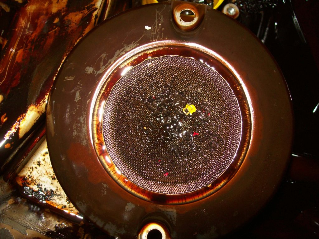

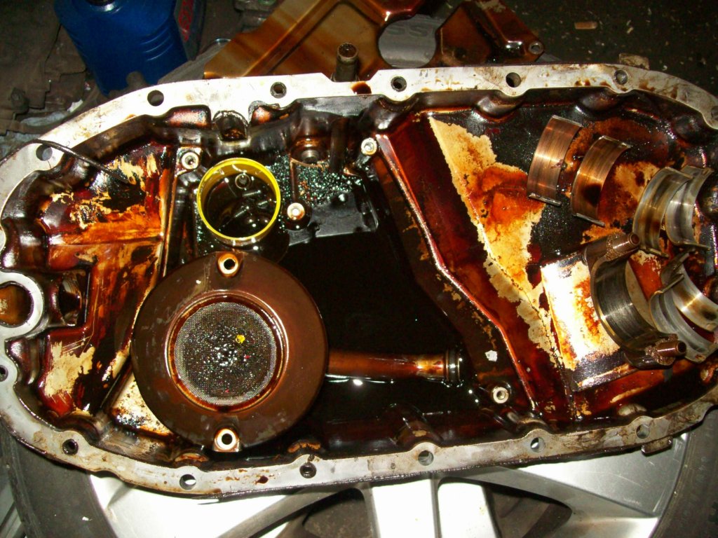

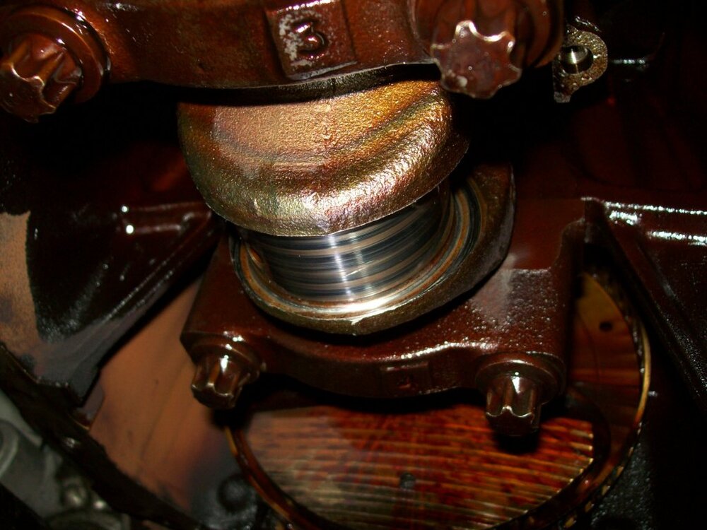

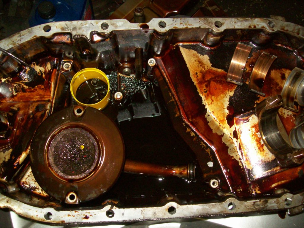

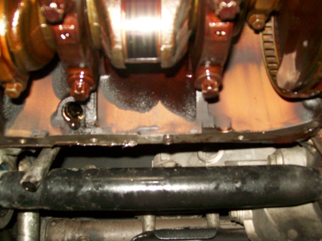

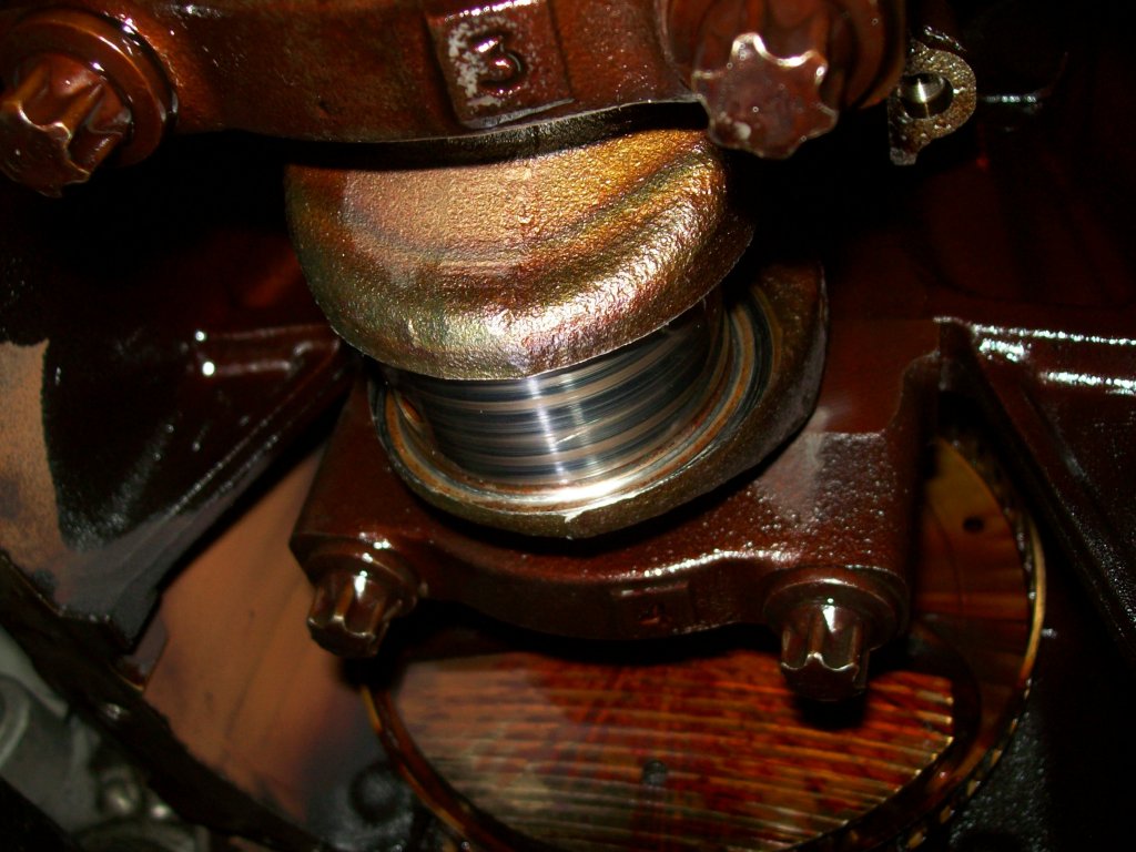

Ist der Motor noch zu retten?
keine spürbaren rillen in der Kurbelwelle,
surren der ölpumpe, leichtes klappern bei lastwechsel auf dem dritten zyl.
nähere angaben über bekannte saab-werkstätten usw möchte ich mir ersparen.
es liegen rechnungen anbei!
innerhalb von 50tsd Km 2x Turbolader ern.

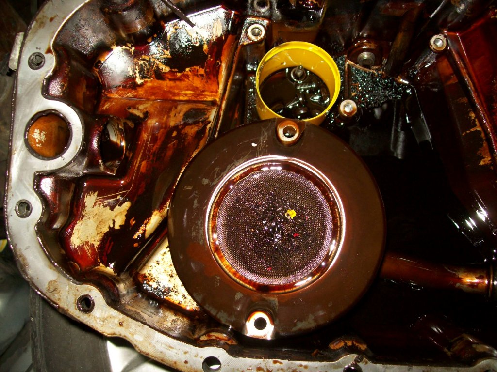

aktuell vor 7tsd km Turbolader, sieb war augenscheinlich nicht ausgebaut, jedoch verdreckt........, gesamtlaufleistung 187tsd.
[ATTACH]76150.vB[/ATTACH][ATTACH]76159.vB[/ATTACH][ATTACH]76158.vB[/ATTACH][ATTACH]76157.vB[/ATTACH][ATTACH]76156.vB[/ATTACH][ATTACH]76155.vB[/ATTACH][ATTACH]76154.vB[/ATTACH]

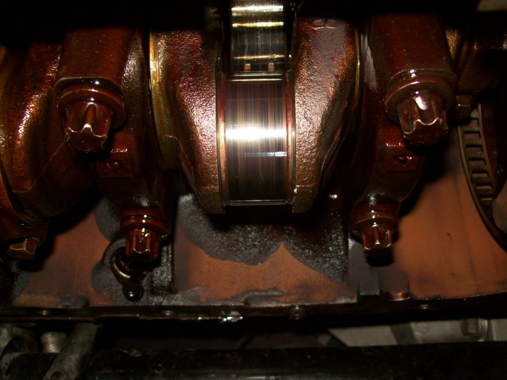

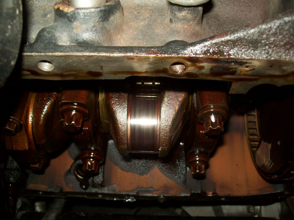

Sieht doch super aus :cool:. Da hätte man nicht mal einen Kabelbinder gebraucht so wie die Verkrustungen innen vor der Ablassöffnung liegen.
Ist wohl auch eine Frage welche Anforderungen in Zukunft an ihn gestellt werden sollen.

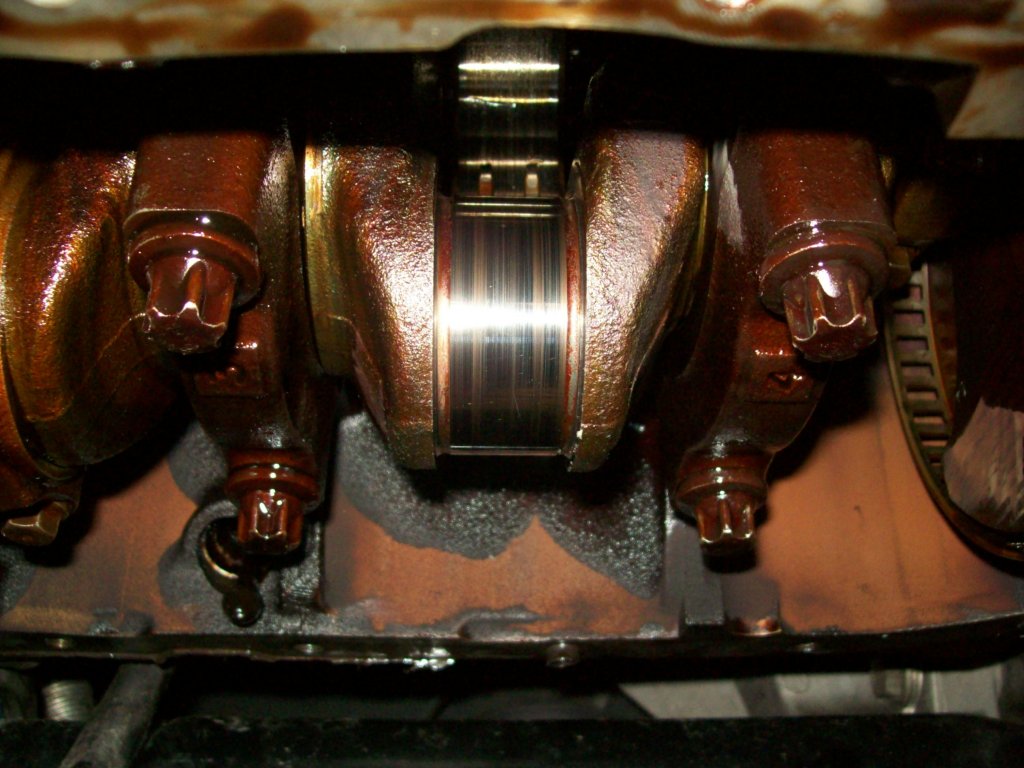

sieht das nur so aus, oder ist eine der Kurbelwangen (Bild 2) angelaufen?

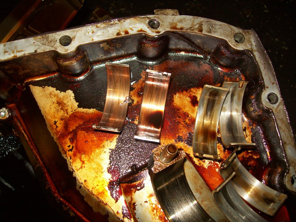

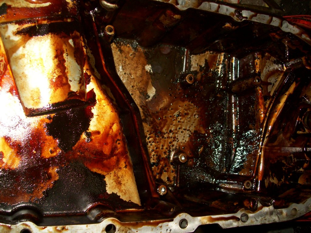

Aussagekräftige Bilder... so sollte es nicht aussehen wenn das Fahrzeug Saabwerkstätten gesehen hat!!!
Ob der Motor zu retten ist, wird sich zeigen, ein Versuch wäre es wert. Motor reinigen, neu Lagern und vielleicht mit Mathy einfahren???
Immer unter der Voraussetzung, das Anlassfarben aus dem Herstellungsprozess stammen und nicht erst im Betrieb entstanden sind.
Das dürfte vom Induktionshärten der KW kommen.
so habe den süßen kleinen 2,0l teilweise neue schalen verbaut, pleuellager alle neu! leider war das mittlere hauptlager auch angegriffen, kurbelwelle ohne beschädigungen.
somit habe ich gepfuscht und nur das mittlere hauptlager (da motor noch verbaut)ersetzt!
Will ich doch hoffen. Meine Kurbelwangen sehen alle so aus...
das ist so........bei jeden T7 motor so zu sehen!!
Na wenn das so muss, dann bin ich ja beruhigt...
