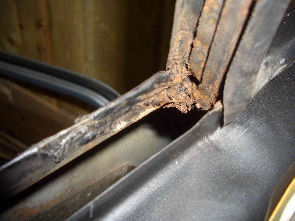

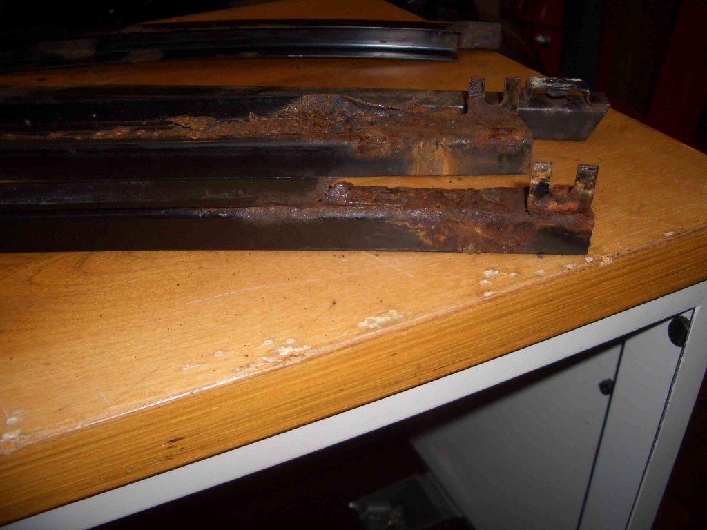

dein Problem ist wahrscheinlich eher die Führung des Kurbelfensters. Die Führung rostet gern im Bereich, wo die Scheibe in der Tür verschwindet und ist dann undicht. Siehe Bild. Mach mal die Türverkleidung ab. Der Ausbau der Scheibenführung ist eigentlich selbst-erklärend.[ATTACH]76239.vB[/ATTACH][ATTACH]76240.vB[/ATTACH]

Moin KK,
dein Problem ist wahrscheinlich eher die Führung des Kurbelfensters. Die Führung rostet gern im Bereich, wo die Scheibe in der Tür verschwindet und ist dann undicht. Siehe Bild. Mach mal die Türverkleidung ab. Der Ausbau der Scheibenführung ist eigentlich selbst-erklärend.http://www.saab-cars.de/attachments/99-90-900-i/129011-dreiecksfenster-undicht-cimg0010.jpghttp://www.saab-cars.de/attachments/99-90-900-i/129012-dreiecksfenster-undicht-cimg0002.jpg
