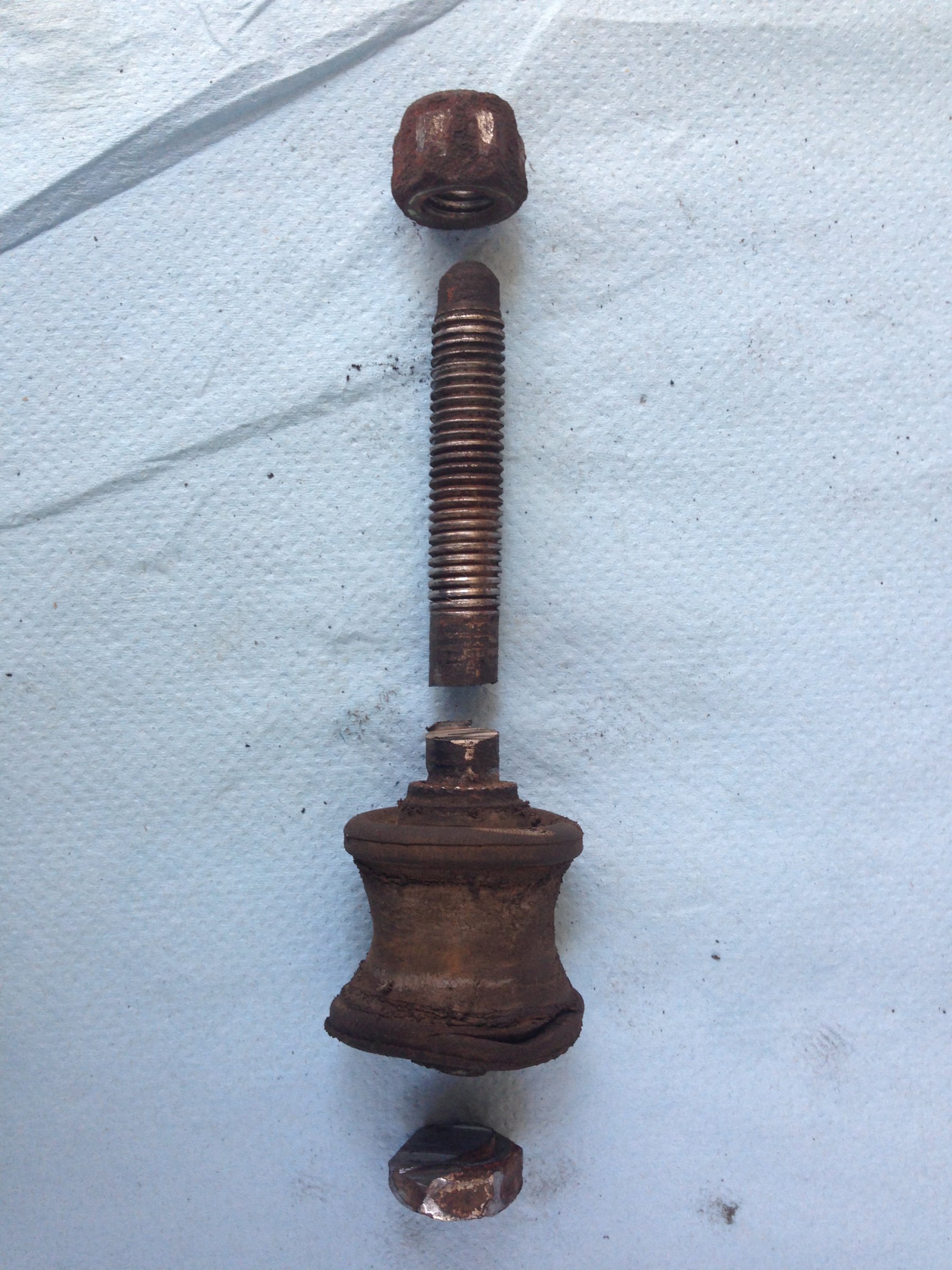

Und die untere Stossdämpferschraube ging so einfach raus..?
Bei mir sah das kürzlich so aus:IMG_2542.thumb.JPG.8273cefd8519466cdca3b6a233ff678f.JPG
Und das nach nur 365tkm.
Sieht nicht wirklich gut aus. Aber andererseits, für 365.000 km nicht übel :tongue:.
Bei mir sah das kürzlich so aus:[ATTACH=full]144754[/ATTACH]
Kommt mir bekannt vor...
Bei mir sah das kürzlich so aus: ... Und das nach nur 365tkm.
Ja, so ähnlich sah das auch bei mir aus. Die km-Leistung scheint da keinen allzu großen Einfluss zu haben - vermutlich eher die Zeit und der Einsatzort. Die klemmenden Stoßdämpferschrauben haben schließlich zum Ausbau der gesamten HA geführt.

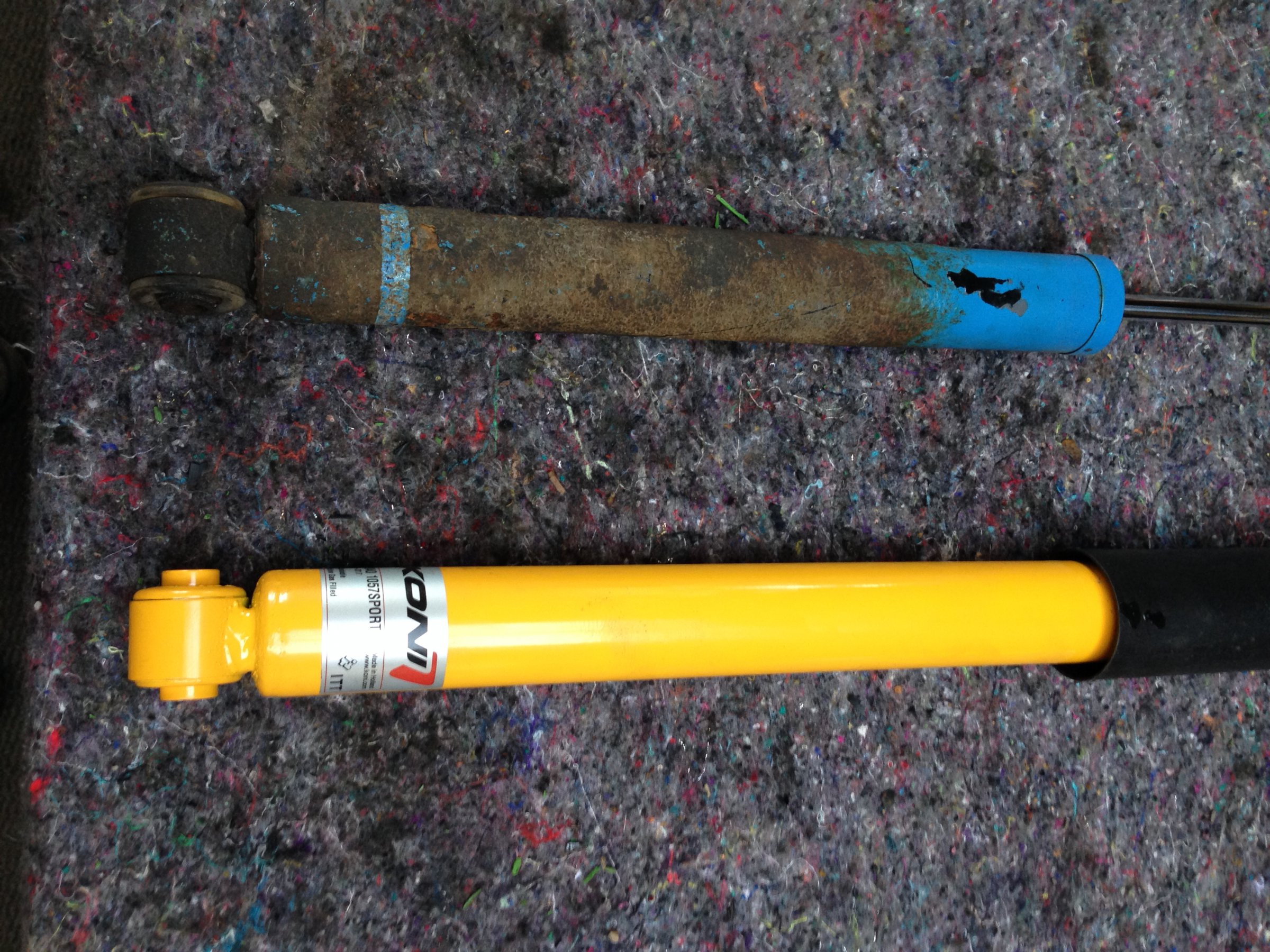

Vorerst kommen wieder Gummibuchsen hinein - auf lange Sicht soll die HA dem Einsatzzweck entsprechend etwas präziser gelagert werden (deswegen auch die gelben Dämpfer)..

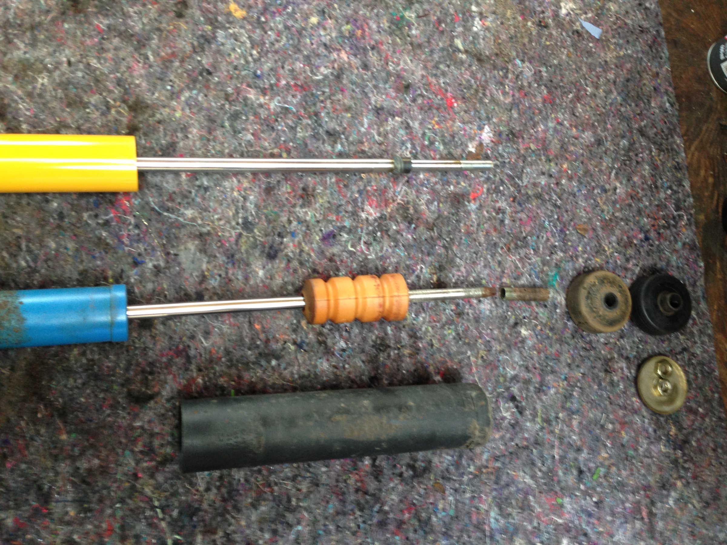

Vielleicht sehe ich das auf dem Bild nicht richtig, aber fehlen da nicht der Anschlagpuffer und die Schutzkappe am KONI?
Die habe ich von den ollen Sachs (ja, noch die Ersten...) übernommen, da im Koni-Umbausatz nicht dabei.
Das sind keine Konis - noch nicht :redface:
Dennoch habe ich die Hülse und den "Deckel" von den originalen Sachs/Boge auf die Bilsteins übernommen. Interessant ist, dass die B6 nicht so weit einfedern wie die originalen. Anschlagpuffer ist bei den B6 dabei. Wären die B6 nicht schon eine Weile im Regal gelegen, wären es die Konis geworden ;-)

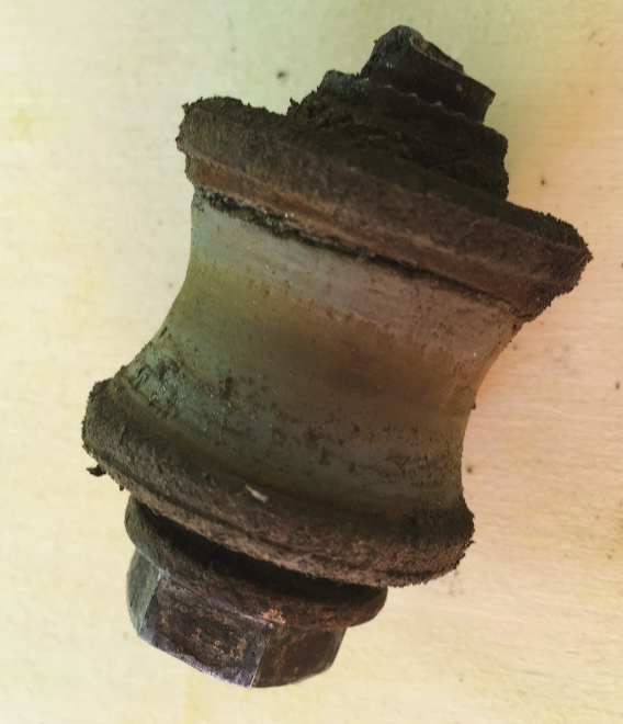

Hier noch die Buchse (Querstabi) nach ca. 230tkm

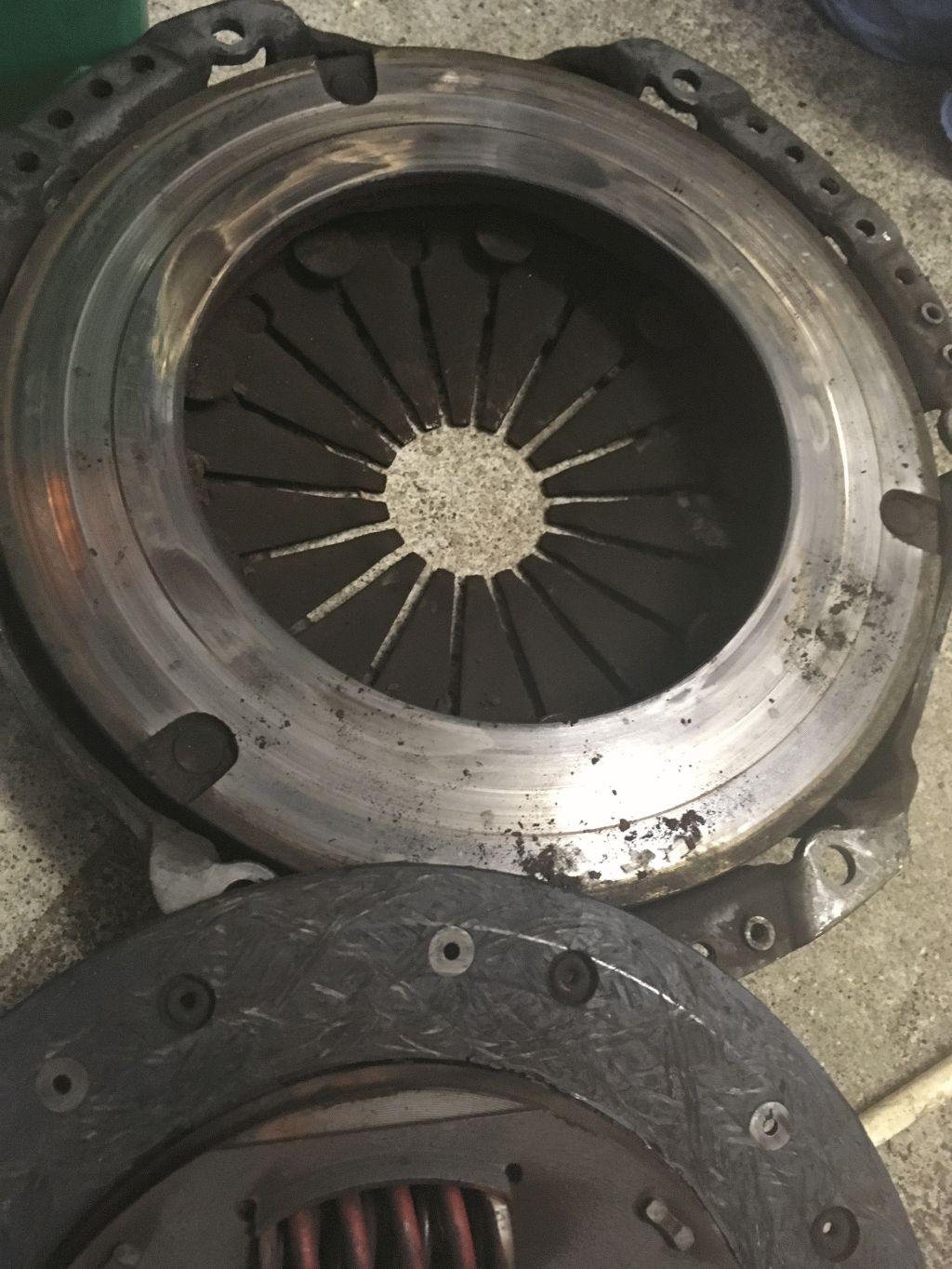

Es ist zwar nicht Samstag...
Hab schon so manche "platte" Kupplung gesehen, aber so eine noch nicht!

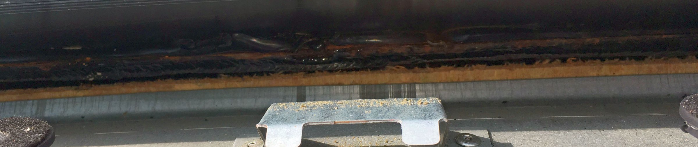

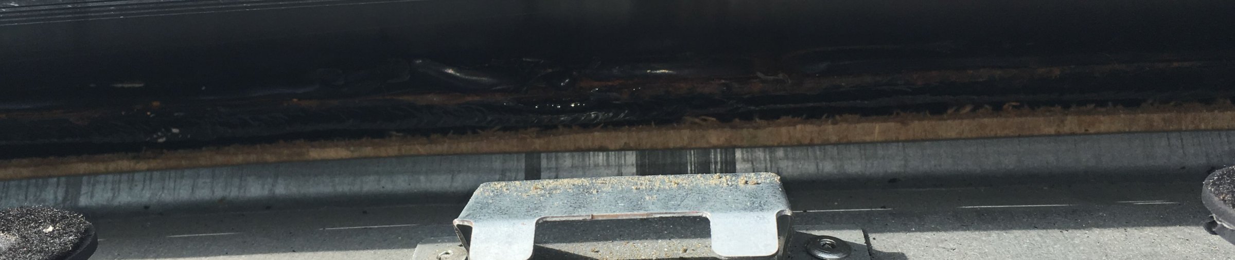

Kleiner Nachruf auf den schwarzen: vor nicht allzu langer Zeit wurde die WSS gemacht, der Rahmen hatte kaum Rost; wurde behandelt und die neue Scheibe eingeklebt. Nach knapp 3 Jahren sieht das Bild etwas anders aus...
Ich hoffe, man kann es halbwegs erkennen
[ATTACH=full]148447[/ATTACH]
Selbst gewechselt?
Meiner Erinnerung nach hat die eh nicht mehr wirklich ohne Schlupf gegriffen, war also wirklich erkennbar "platt".
Selbst gewechselt - hatte ja schon etwas Übung vom schwarzen :smile:
Gleich mit neuem Stahlflex-Kupplungsschlauch, Nehmerzylinder, Ausrücklager...
Naja, platt im Sinne von plattem Reibbelag ja, aber nicht mit eingefräster Nut :eek:

...aber nicht mit eingefräster Nut :eek:
... dafür radial aber sehr gleichmäßig :biggrin:
Das alte Ausrücklager sieht auch "interessant" aus.

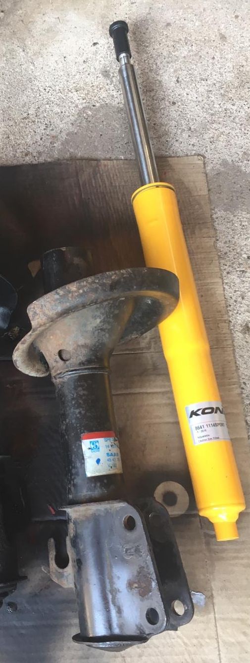

Mal schauen, ob gelb wirklich glücklich macht :wink:
Ja, macht es. Hab ich seit kurzem auch in meinem 9000.
Die ersten km waren ... sehr schön :cool:
Gelb hinten und gelb vorne harmonieren sogar - und das, obwohl es nicht das gleiche gelb ist :smile:
