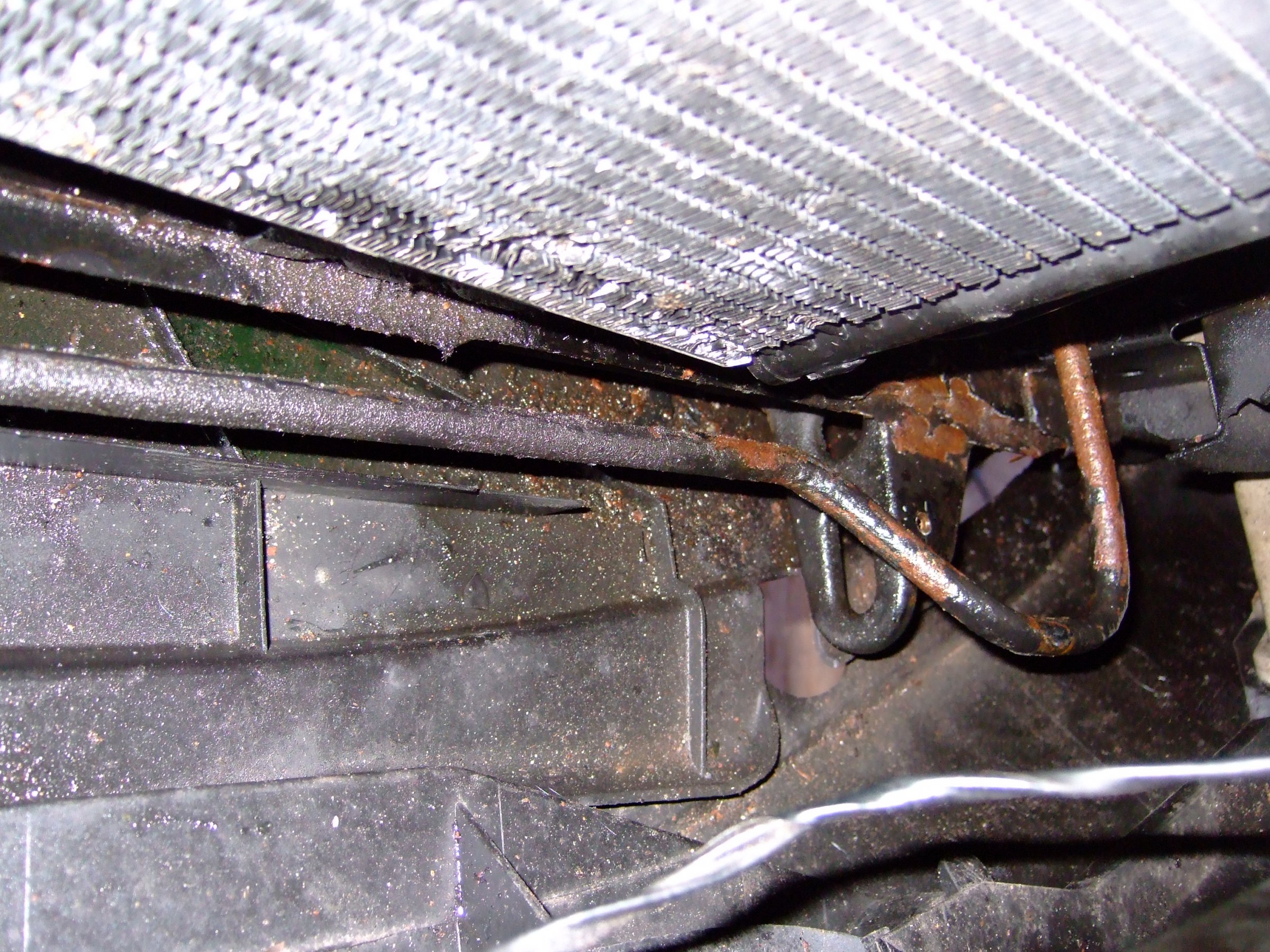

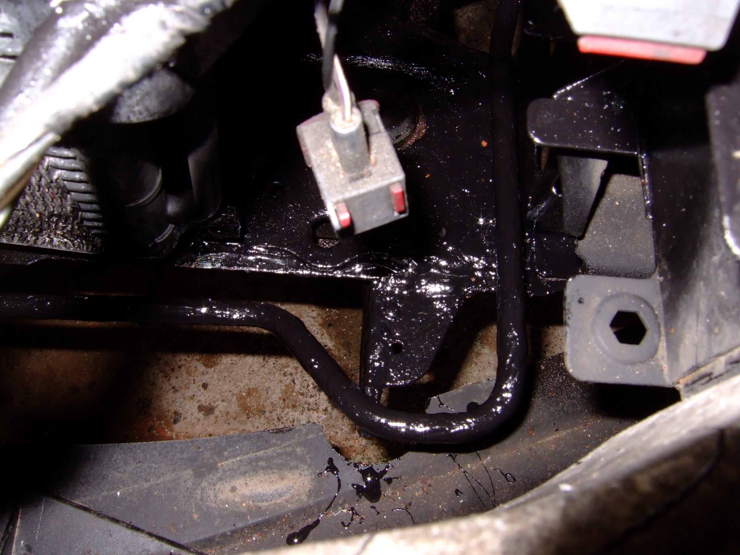

hm, aus dem Bauch raus hatte ich jetzt gesagt, der müsste doch einem Pegel Sensor für das Kühlwasser haben. Keine Meldung?
Tja, selber machen oder nicht, geht durchaus, ist aber mit den vielen Kühlern und gerade dem der Klima einiges dran. Und mit Turbo sich nach ihnen eng.
Turbo ist hier ja nicht im Weg, und aus eigener Erfahrung kann ich sagen, erst recht wenn ich sehe, was du sonst schon so alles berissen hast: selber machen, zumal das auch die Gelegenheit bietet, darunter rosttechnisch alles auf Vordermann zu bringen.
2014_0919_134150.thumb.JPG.06fee5063074daad0950581575ee326b.JPG 2014_0919_161137.thumb.JPG.6032a422ca38c2adb40d76ee641af59d.JPG
Der Klimakondensator ist am Wasserkühler nur eingehängt, da ist genug Spiel, ihn anzuheben, auszuhaken und drinzulassen.
Nimm nur keinen gebrauchten Kühler - ich hatte den fast neu aussehenden aus meinem Teilespender eingebaut, um dann feststellen zu müssen, dass die ca. 3 Jahre trocken stehen offenbar die Abdichtung zwischen Kasten und Gitter hat spröde und undicht werden lassen - also zur Übung nochmal alles raus und neuen rein.
