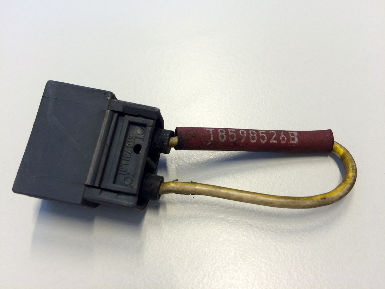

In Fahrtrichtung links. Am Radhaus ist ein (zweipoliger?) Steckkontakt mit einer Kabelschleife

Genau - die Kabelschleife müsste dann der Vorwiderstand sein

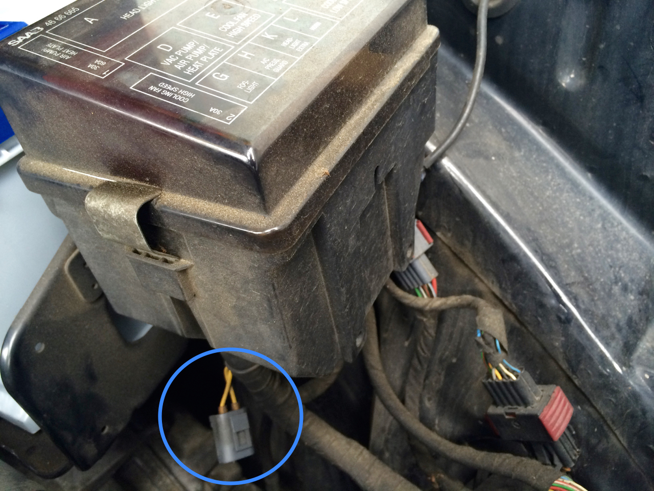

Nun weiß ich endlich, was bei meinen ohne DRL Sache ist… :smile:
Im Kabelstrang zum Sicherungskasten im Motorraum direkt unter diesem befindet sich eine 2-polige Buchse (der Typ, der auch sonst viel zum Einsatz kommt, z.B. in den Türen für Fensterheber, ZV-Motoren und Reedkontakt, und der immer so schwer auseinandergeht nach einigen Jahren :redface: ). Die Buchse nennt sich H2-70 in der Dokumentation von Saab. Wenn man die Hauptscheinwerfer als Tagfahrlicht nutzen möchte, dann kommt dort eine Kabelbrücke rein. Fertig. Standlicht leuchtet immer mit bei Day Running Lights.
Bearbeitet von ralftorsten
Danke für diesen super Tipp! Das Ding ist ja absolut gut zugänglich, wunderbar ... :hello:
