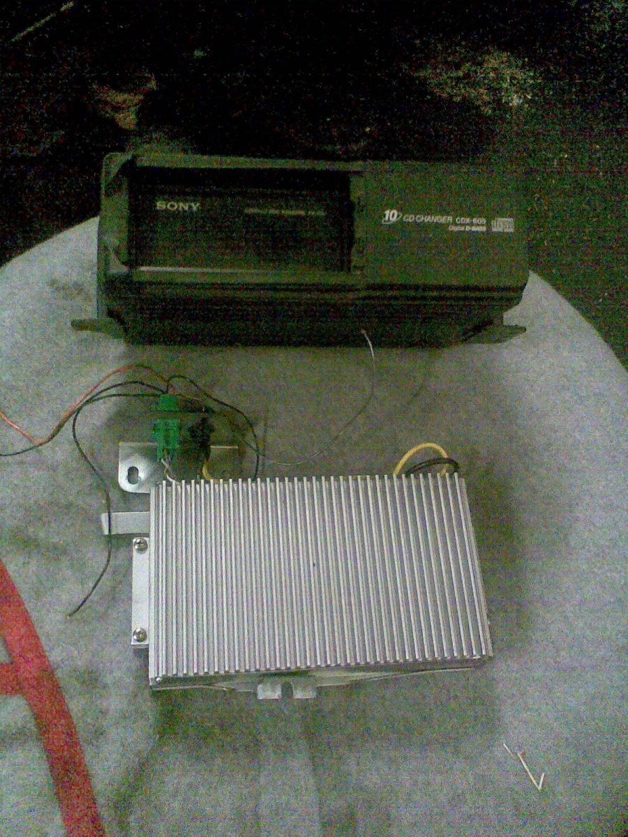

wenn lautsprecher in den türen und orig........leider nur zu erkennen wenn türpappe demontiert wird....wird ein verstärker verbaut sein
schnelle kontrolle, heizungsbedienteil raus und nach rechts durchs loch geschaut!
verstärker sieht wie das silberne teil auf dem bild aus!

Dann hat er keinen Amp - jedenfalls hab ich nur die LS Kabel eingesteckt und den CD-Wechsler Anschluss...

Hab jetzt erstmal den Wechsler abgeklemmt und lade die Batterie (Verstärker hat er m.E. nicht, da das Radio keine Line-Out Ausgänge hat)
