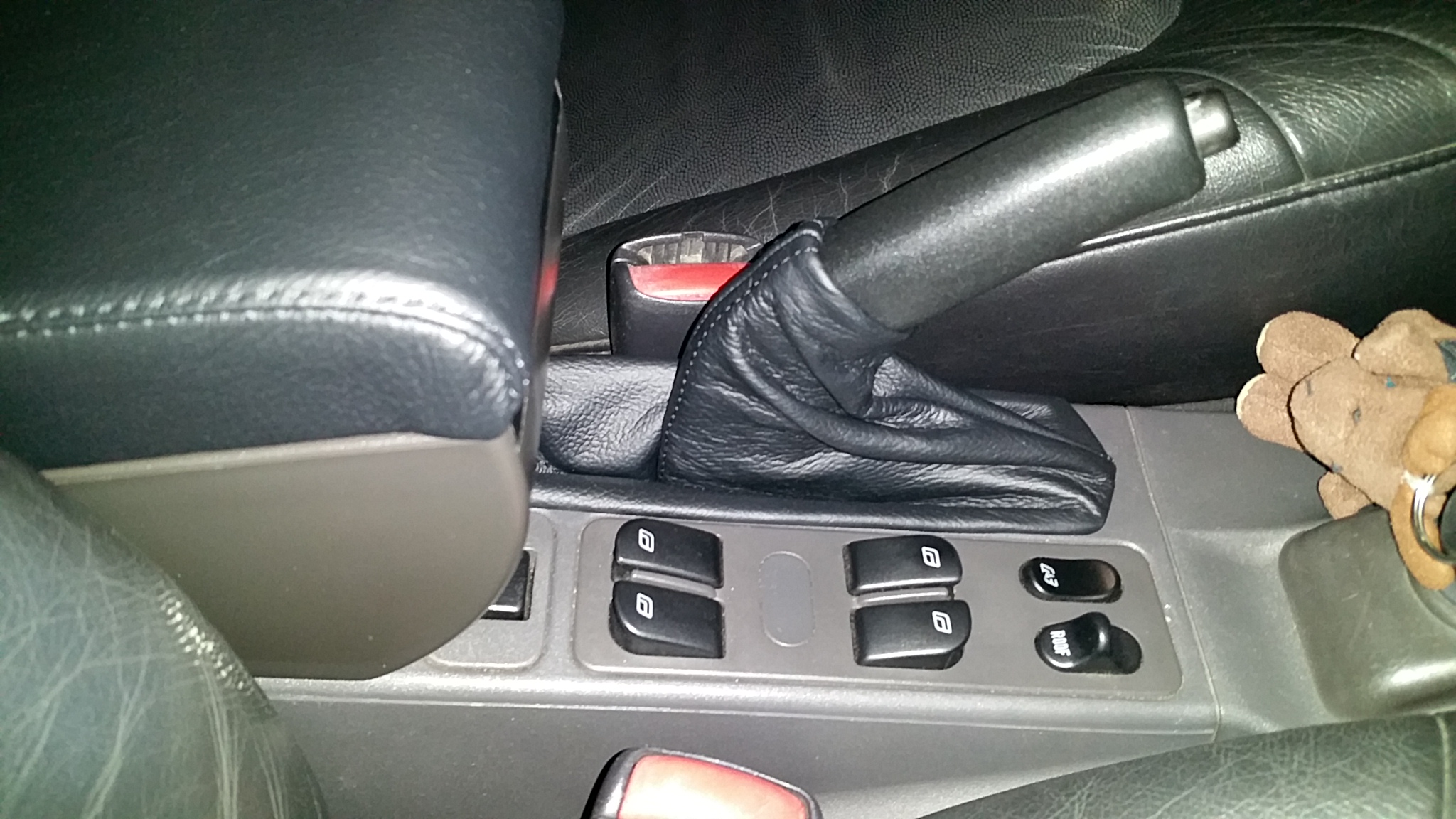

Die Teile sind zwar nicht die Original-Teile, dennoch gute und preiswerte Qualität.
Joo, das sieht gut aus.
Vorne nicht zu stramm, wenn das Spiel des Handbremshebels nicht eng eingestellt ist?
Denke es ist gut so, ich habe die vordere Arretierungsschraube wegen der Optik nicht montiert und der Sack hält dennoch.
