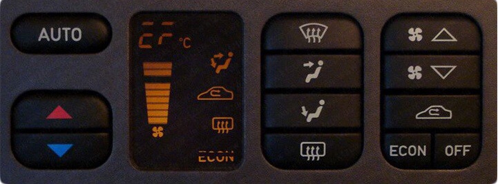

"AUTO" steuert sowohl Luftverteilung und Luftdurchsatz anhand der eingestellten Temperatur und anderen Parametern voll"automatisch".
Diese Automatik ist bei geöffnetem Dach deaktiviert. Die Luftkühlung wird erst mit "OFF" ausgeschaltet.
[ATTACH=full]78098[/ATTACH]
... bzw. mit "econ", was üblicherweise den Klimakompressor abschaltet.

Und ganz grundsätzlich, diese Wagen haben kein Regelventil sondern nur eine Luftmischklappe für die Lufttemperatur und eine digitale Regelung für den Verdampfer (Kühlwärmetauscher) per Magnetkupplung.
Dach geschlossen heißt geregelter Betrieb. Der Innenraumtemparatursensor wird als Regelgröße benutzt.
Bei offenen Dach macht das keinen Sinn. Hier wird gesteuert gefahren (dehalt auch nur Temperaturstufen und keine Temperatur zum einstellne), nur die Mischlufttemperatur wird mit dem Mischluftfühler geregelt und einigermaßen konstant gehalten.
Auto und Econ siehe oben. Beim 902 konnte man durch zweimaliges Drücken von Auto anzeigen lassen, was die Automatik an Luftverteilung und Lüfterdrehzahl einstellt, danach Econ und diese Anzeige bleibt erhalten. Bis man irgend eine weitere Taste betätigt.
