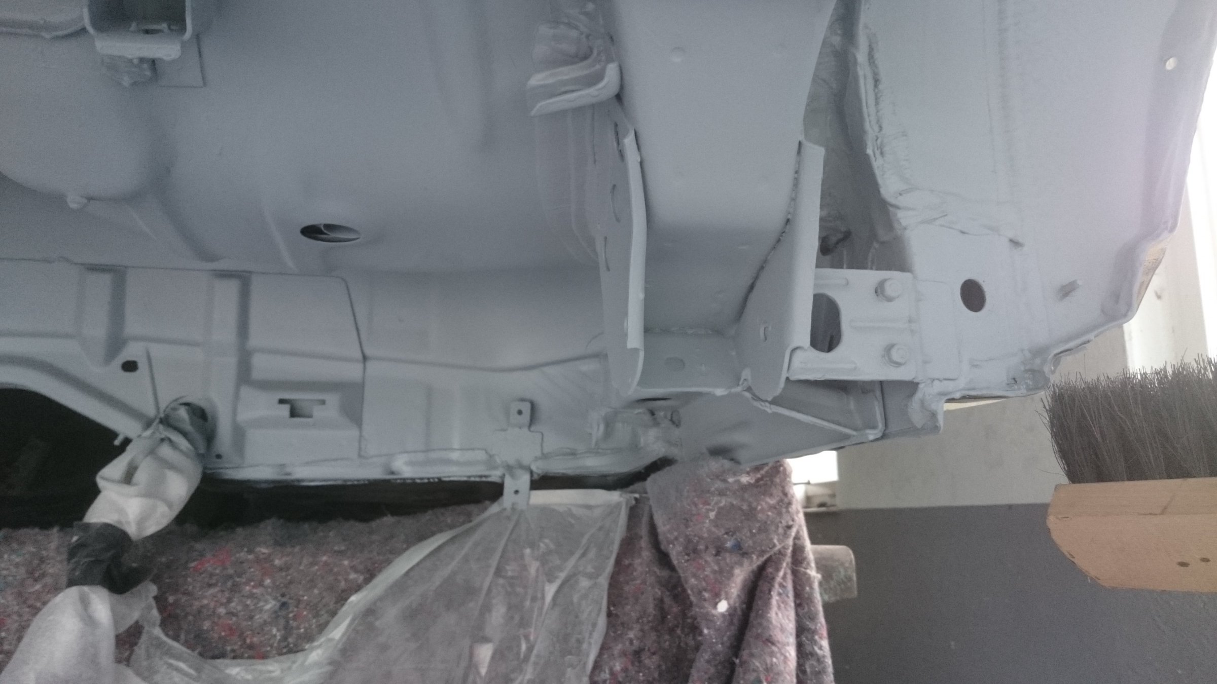

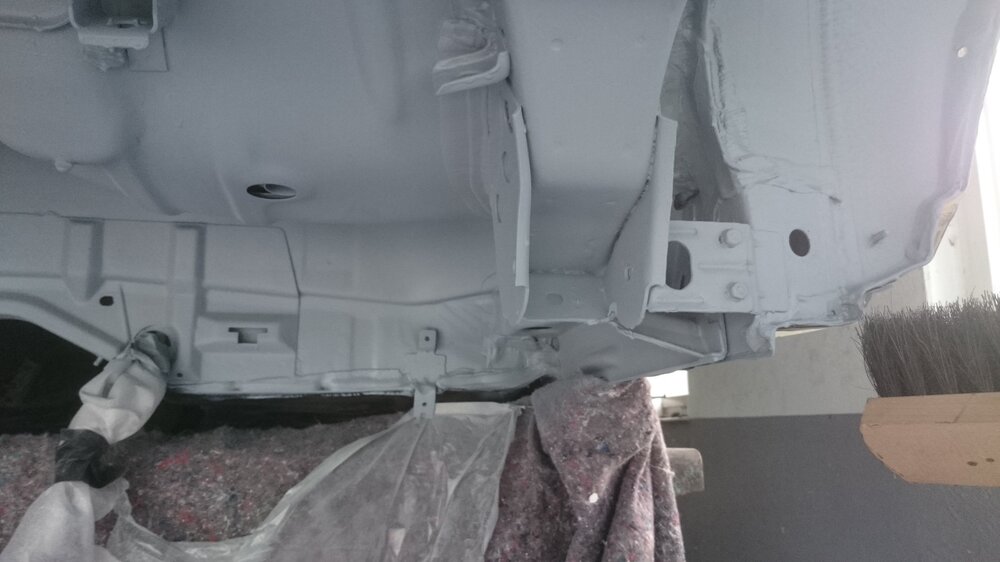

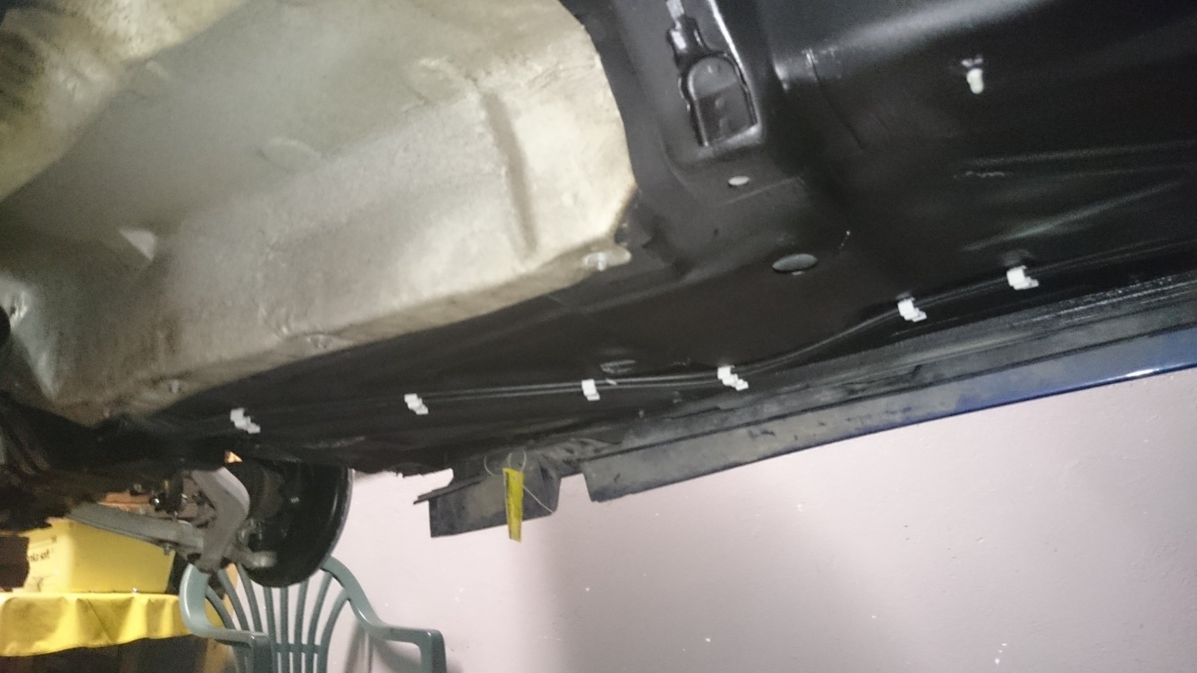

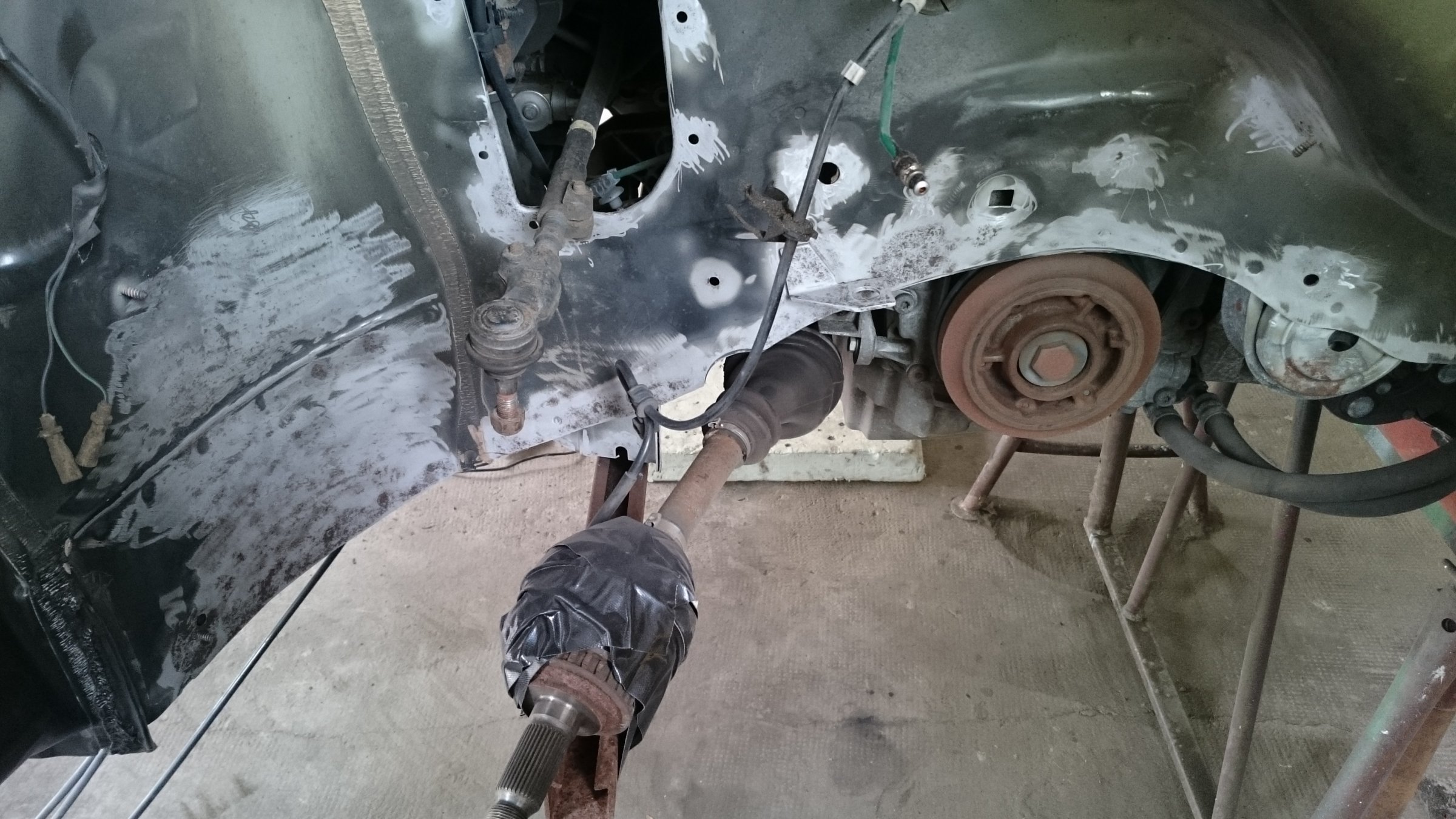

Rost am 9-5 I
Bin zwar in der 9-3er Fraktion tätig, jedoch
Zur owatrolöl und brantho kann ich nach
Meiner unterbodenfrischkur beipflichten!!!
Mal paar eindrücke davon:-)
Macht etwas Arbeit, jedoch ist das Ergebnis
Nicht schlecht!?
Saaberz

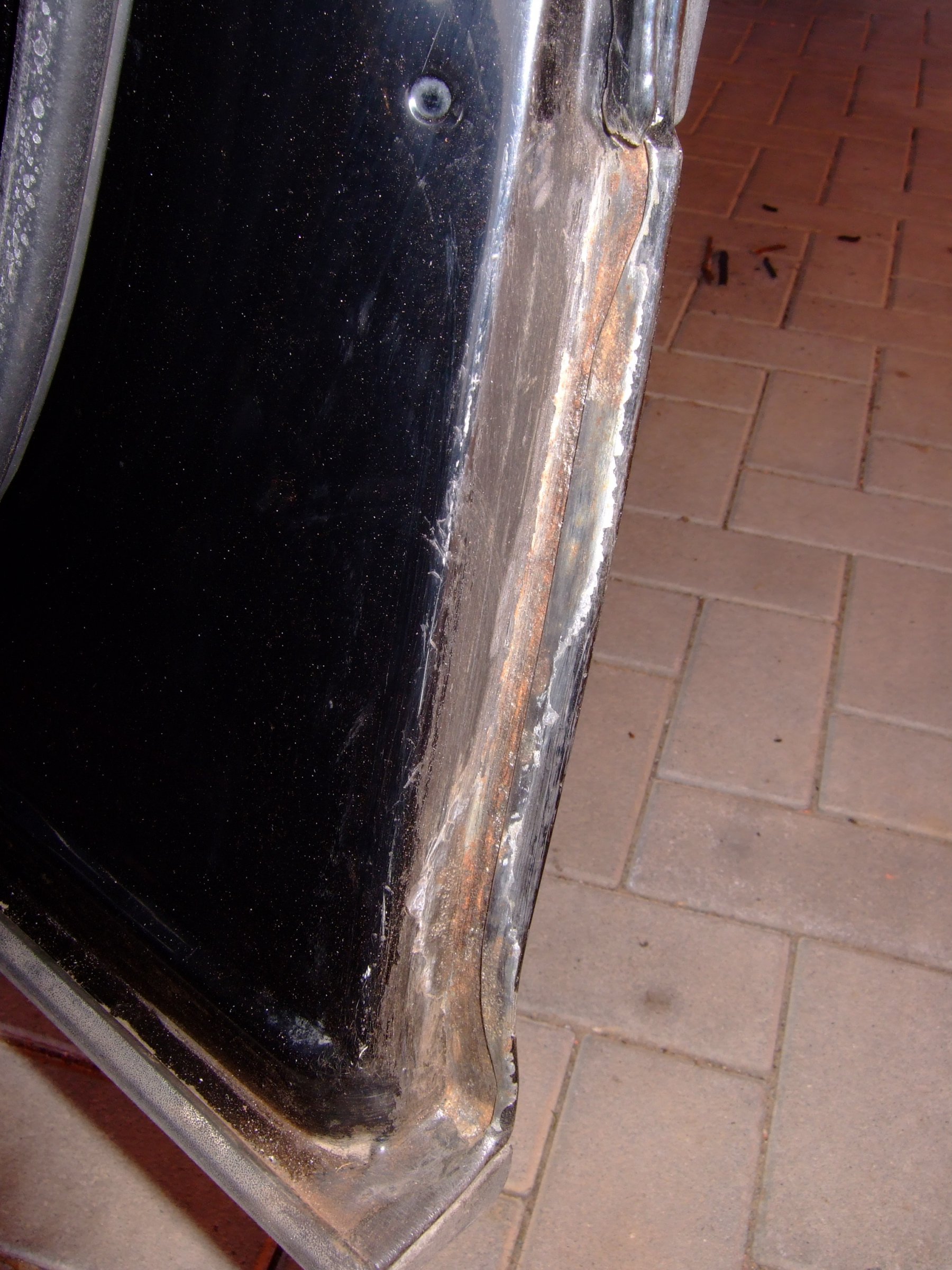

Mich hat die braune Pest auch erwischt - Schweller meines 9-5 Sportcombi von 2001 ist hinten an der Stirnseite durch (nur an der rechten Seite) - am Freitag wird geschweißt.

Konstruktiv ja, der 01er hat 2 rechteckige Öffnungen im Endbreich vom Schweller:
je eine oben, zum Rad, und eine nach unten.
Mit den Jahren sammelt sich dort eben der Dreck und die dicht anbauenden
Plastikteile verhindern auch ein ablaufen. Ich würde also je eine neues
Blech einsetzen und dieses gut verbehandeln. Dann sollte es dort nicht mehr gammeln.
Eine regelmässige Reinigung vom Unterboden natürlich vorausgesetzt.

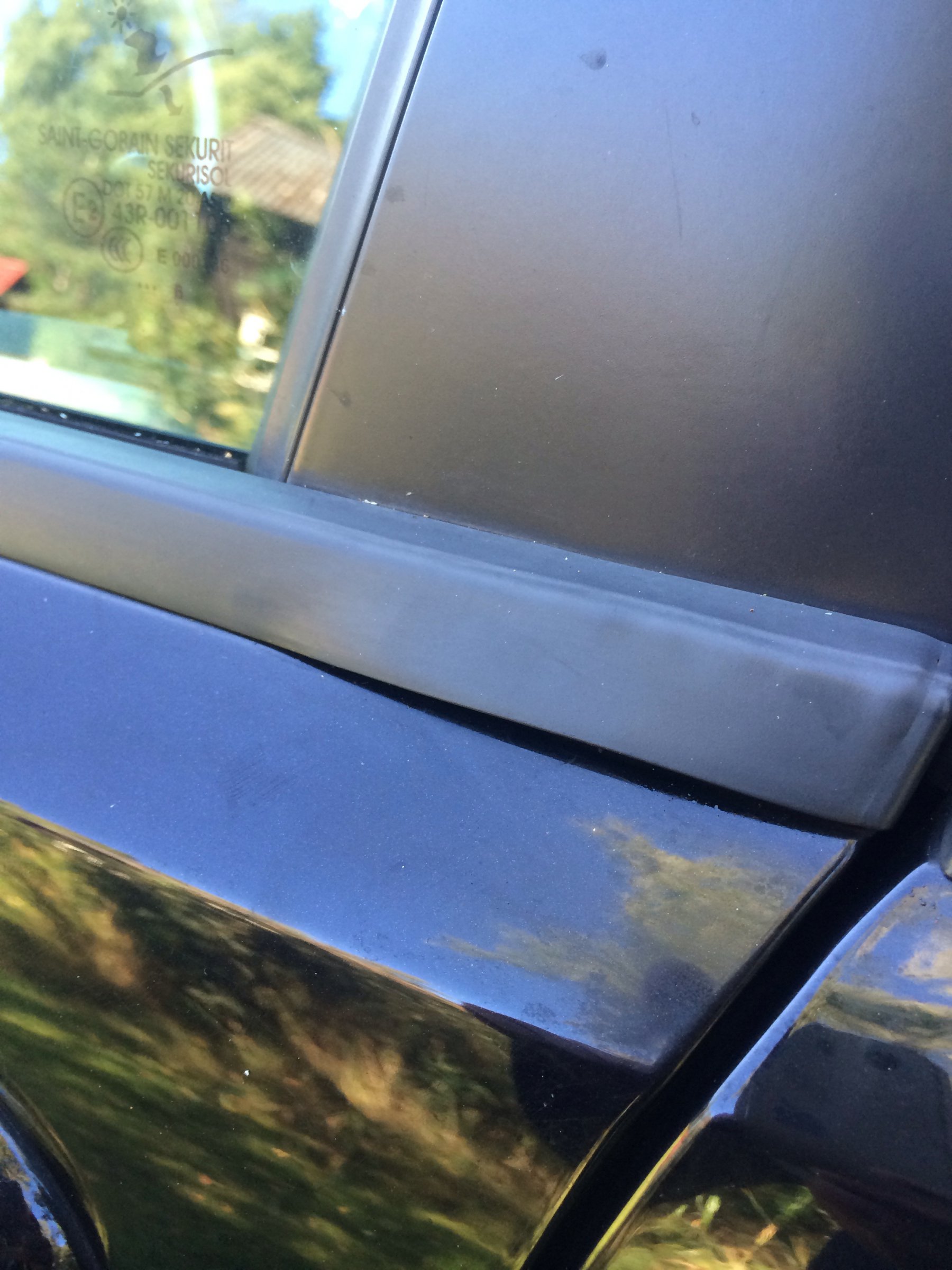

da hilft wohl nur eine neue, gebrauchte, Tür:mad:

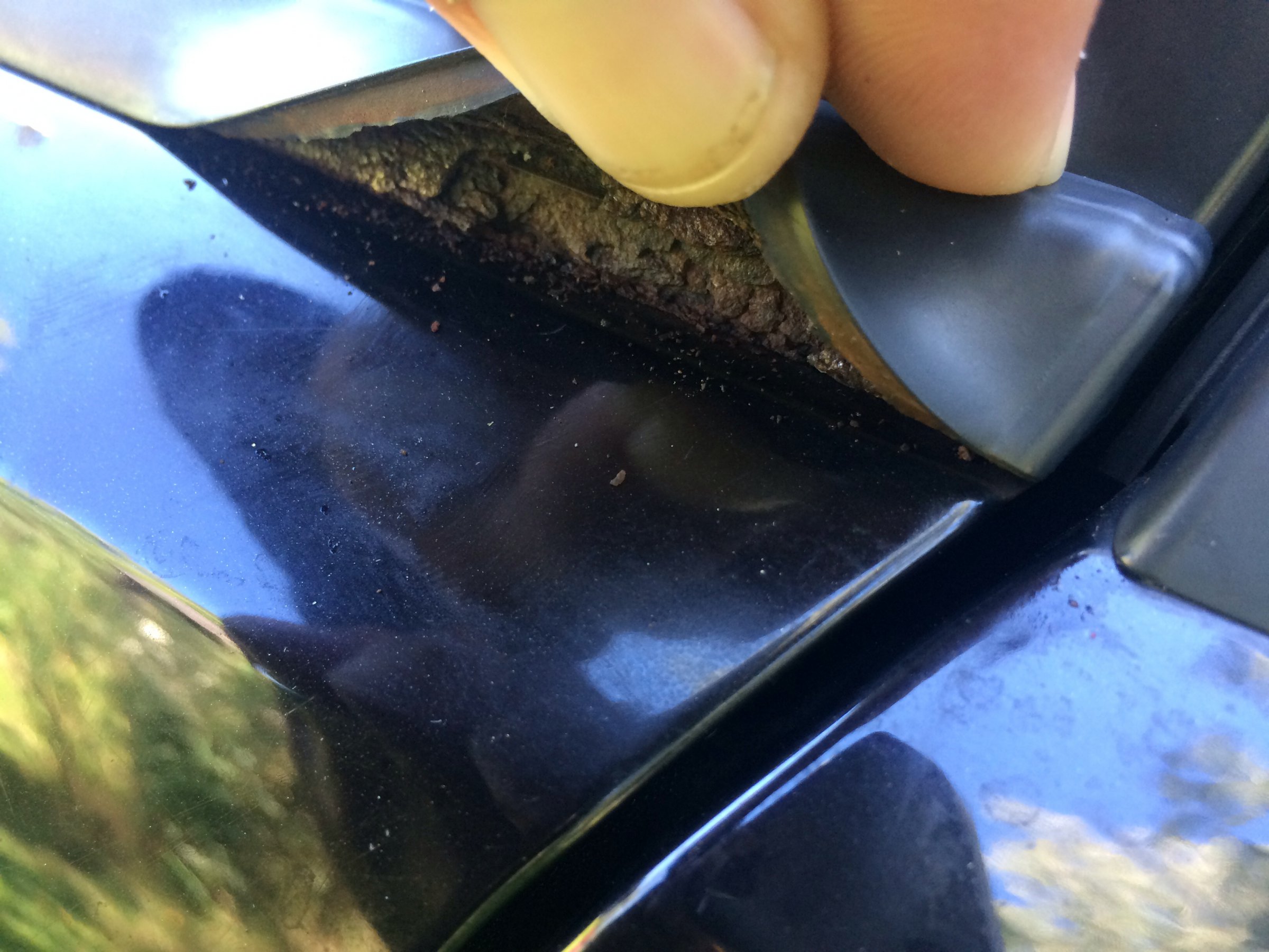

Ist auch ein 06er, Opel 9-5
Nee, das ist doch die "Schachtleiste"...diese abbauen, darunter die Tür reinigen und dann urteilen... gehe aber nicht davon aus, dass die Tür betroffen ist. Schachtleiste sollte reichen
Diese ? Würde sie nicht gebraucht kaufen, kostet neu um die 50€, dient nur als Artikelnummern-Beispiel.
