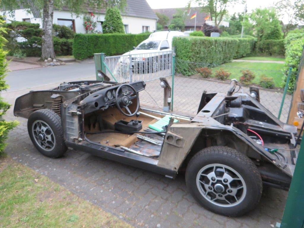

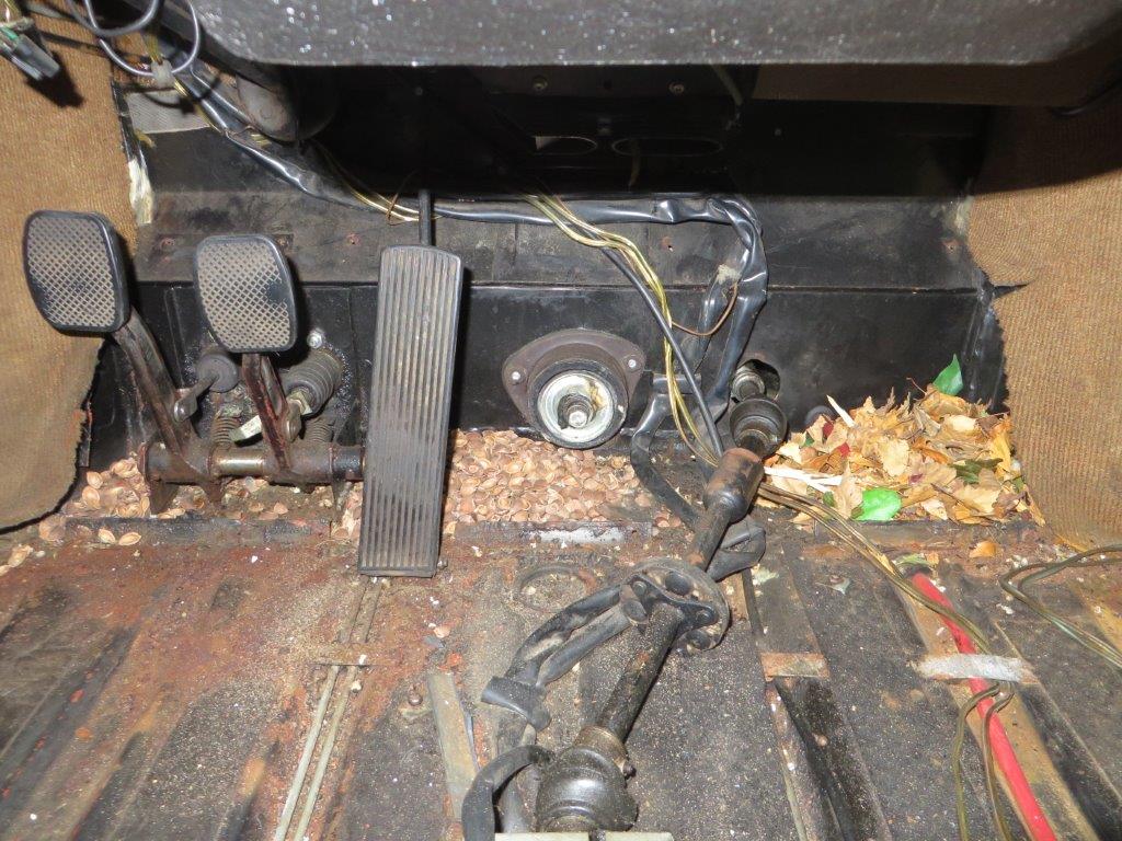

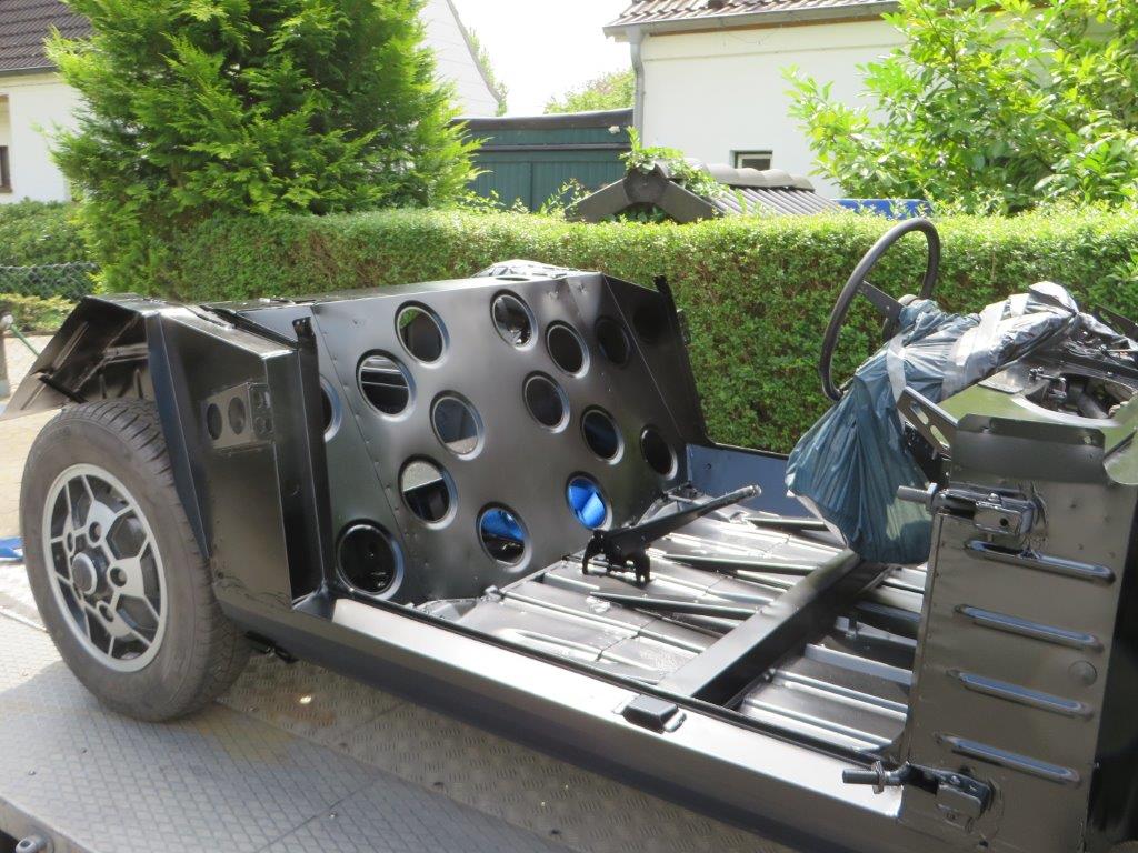

Endlich habe ich mich aufgerafft, mit der Restaurierung meiner 2006 gekauften SAAB Sonett III zu beginnen.
Nachdem ich 2006 glaubte, 1 Jahr zu benötigen, ich die GFK-Haut drauflassen wollte, weil eigentlich alles recht gut aussah, war ich die letzten Jahre echt faul und habe nur mal hier, mal da sinnlos gebastelt....
Pfingsten 2014 hat es mich dann gepackt, nachdem ich still und heimlich die Wochen zuvor alles geplant hatte:

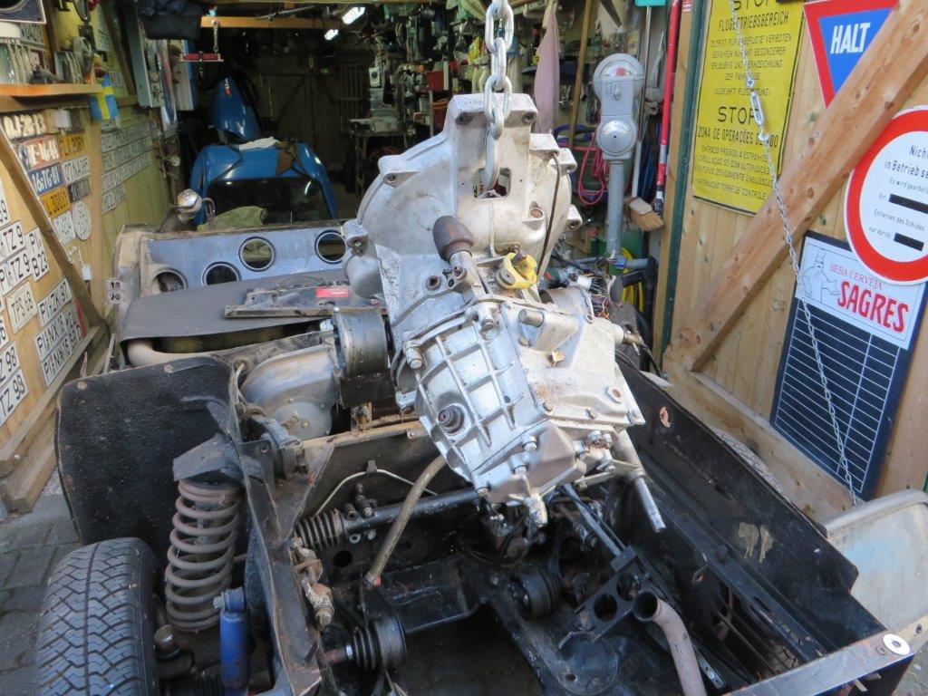

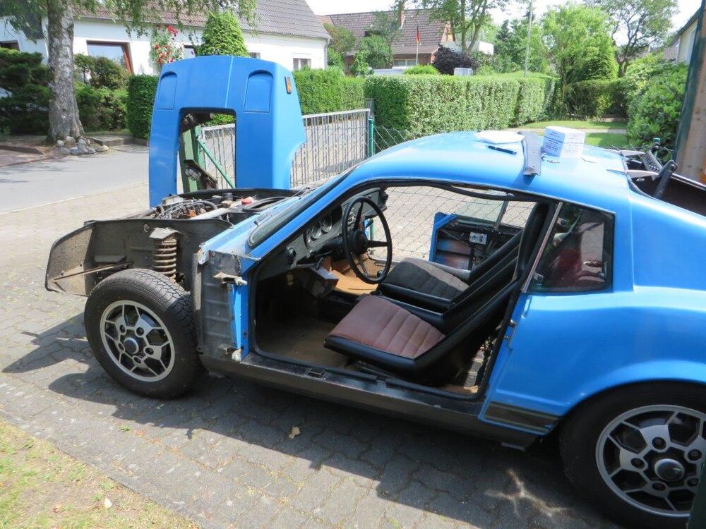

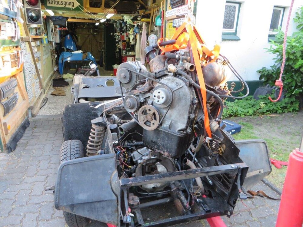

Die Sonett wurde komplett zerlegt, jede Schraube penibel in Tütchen verpackt und beschriftet und in Schachteln nach Baugruppen sortiert.

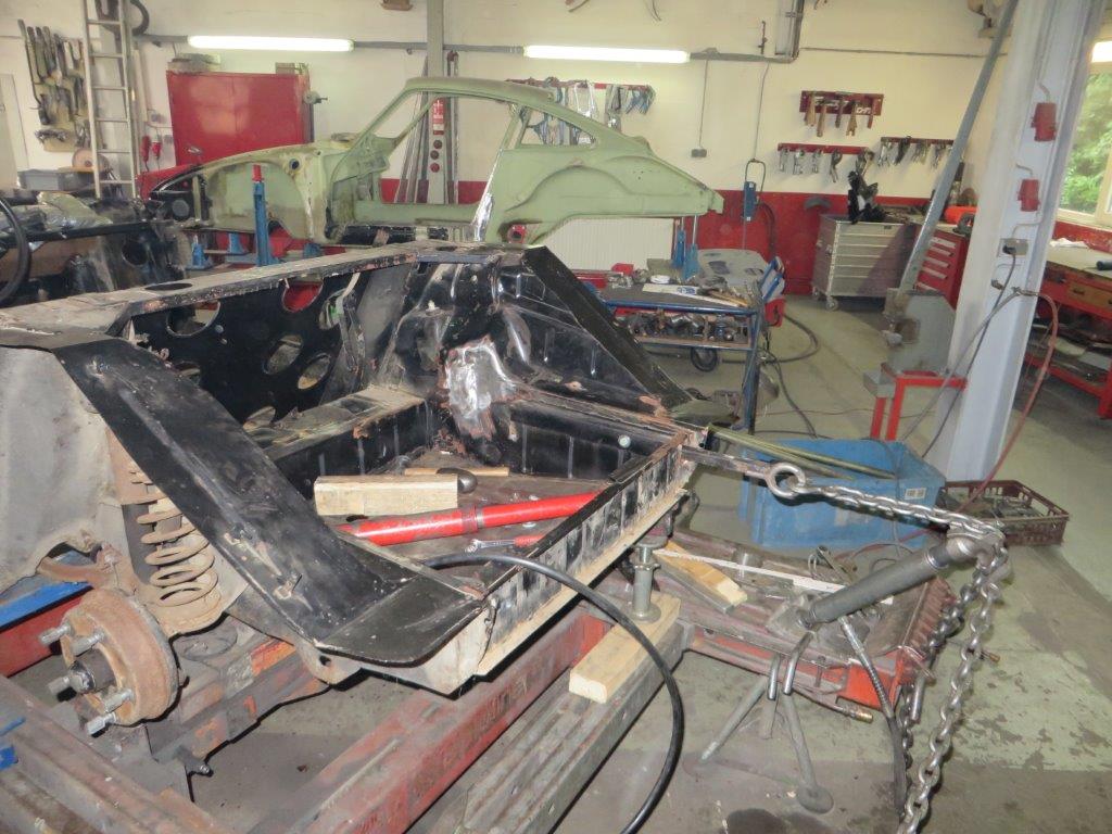

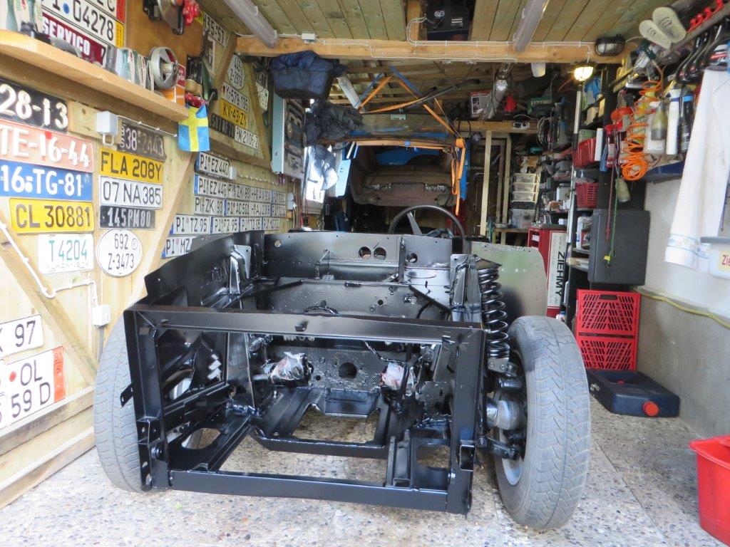

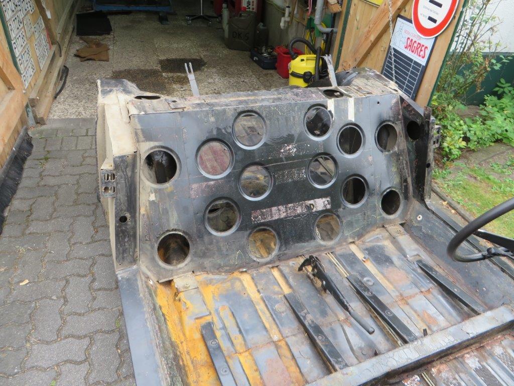

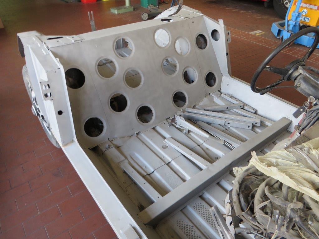

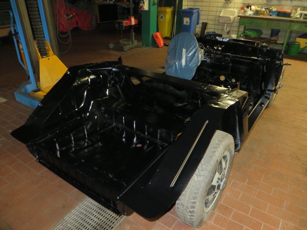

Die GFK-Haut hängt nun unter der Garagendecke, das Chassis wurde bereits gerichtet, gestrahlt und die letzten Tage grundliert und lackiert! Parallel ist einer meiner Motoren zur Überholung beim Motorenbauer.
Nachfolgend findet ihr ein paar Bilder.....

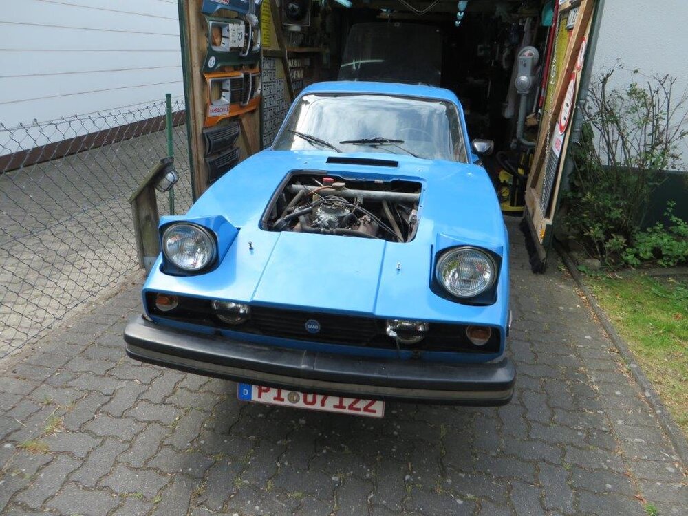

018-nochkomplett.thumb.JPG.2f3f6b0a497e1980e86275159cc1ab92.JPG 028-OhneTrundHaube.thumb.JPG.fa430f3bddfc7e99c8d918284c8cef30.JPG 039-Chassisnackig.thumb.JPG.f8592b5dfde381b8a5213b622032fa95.JPG 052-WohnungimFuraum.thumb.JPG.f52608b7b7a6866e954d9f2d469299d5.JPG 107-AusbauMotor.thumb.JPG.4e016d53b9d4e1f57d07db86bd5f70c2.JPG 161-AusbauGetriebe.thumb.JPG.8db7d1fc301ee58faf20f300d15d9ea9.JPG 213-nackigeKarosserie.thumb.JPG.6346ad3831ef9be966fa5deb5300c9c2.JPG 247-Karosseriebauer.thumb.JPG.591d57aabe702694f7aaf382db2ff066.JPG 252-Karosseriebauer.thumb.JPG.15a758d46b2ada0b3db3cbd7bca1b61f.JPG 307-Strahlen.thumb.JPG.9eaad25912065763676e1f43e3095859.JPG
Noch viel mehr Bilder gibt es unter www.saab-ziehm.de in der Rubrik SONETT III und dann unter BILDERGALERIE. Alternativ auch einige Bilder auf www.facebook.de/SonettIII
Viel Spaß beim Anschauen! Ich werde weiter berichten und möchte eigentlich gerne Mitte/Ende 2015 wieder mit einem V4 fahren können ;-)

Jupp, Danke! Bin bisher auch sehr zufrieden!

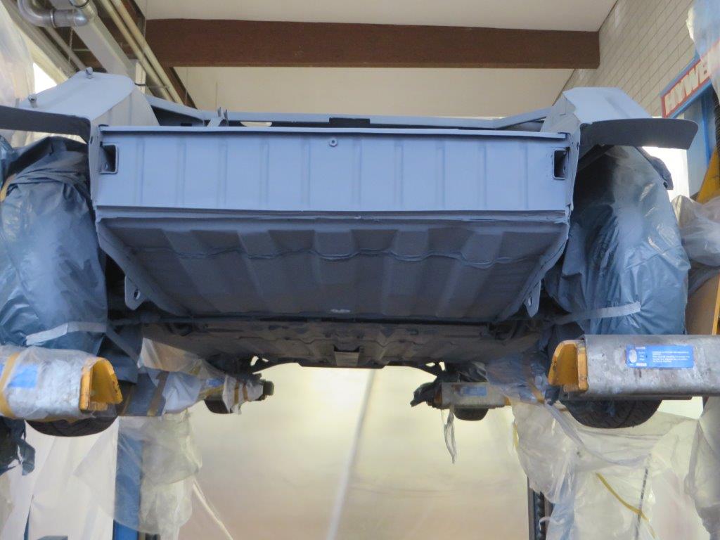

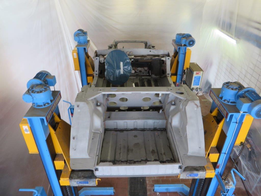

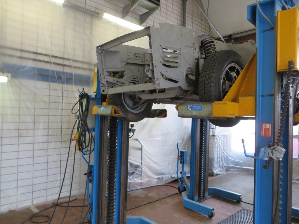

Besonders schön war, dass mein Lackierer auch Hausbesuche macht und ich das Chassis nicht erst zu ihm bringen musste, sondern er zu mir kam
Meine Garage hat extra neue Balken bekommen, um die GFK-Teile aufhängen zu können - war so sicherer...

Das sind in der Tat unsere Radgreifer, um unsere Busse anzuheben - was Anderes haben wir da nicht...
Aber das ging echt gut, es war auch so hoch, dass der Lackierer aufrecht darunter arbeiten konnte.
Ich habe leider keine anderen Räder, habe ich alles mal entsorgt.....

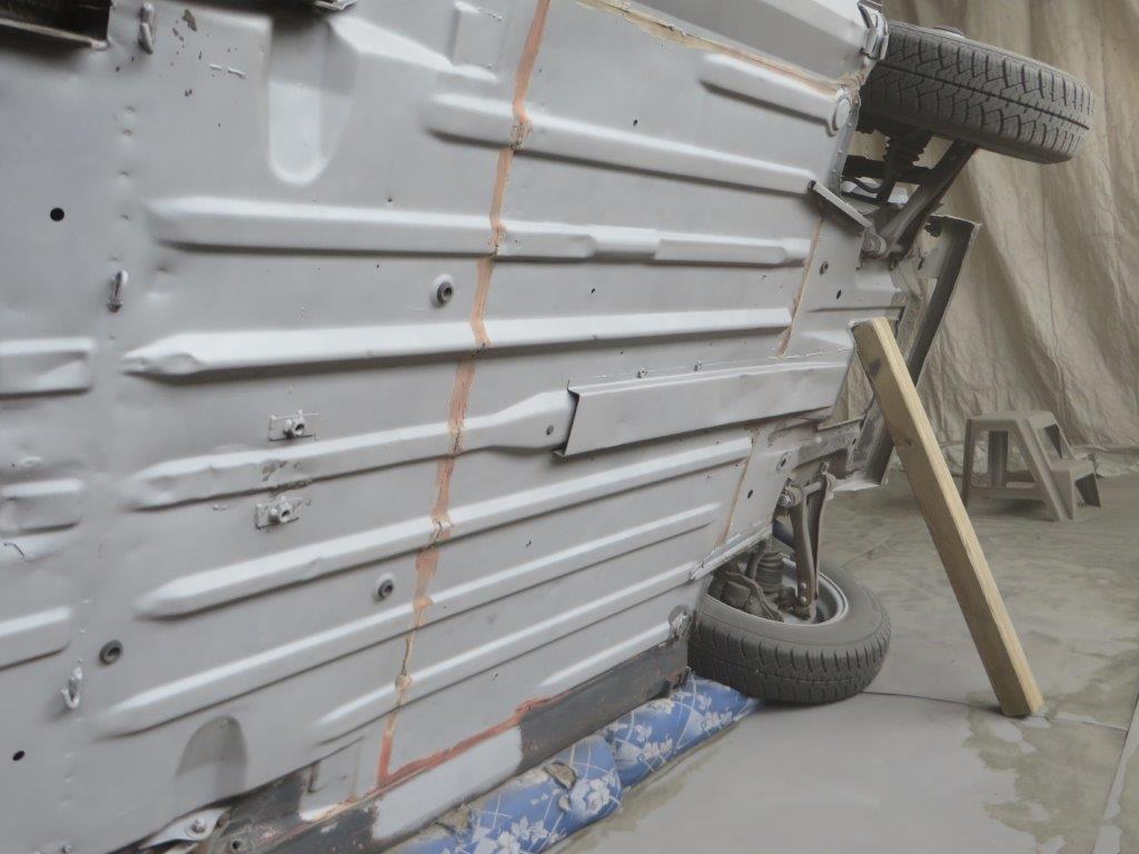

wäre es jetzt nicht praktisch, die Hohlraumversiegelung (soweit Hohlräume vorhanden) und die Fettung von Ecken und unzugänglichen Stellen vorzunehmen? Das ist immer etwas, das ich ganz gerne mache, nachdem der Lackaufbau soweit abgeschlossen ist... mit dem Pinsel und gutem Fett später vorborgene Stellen einfetten... bin ich ölich bin ich fröhlich...!
S
Stimmt, Hohlräume sind bei der Sonett aber nur die Schweller und die sind jederzeit zugänglich!

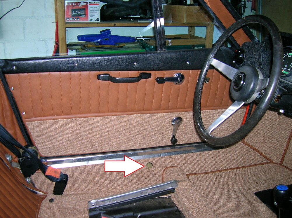

Ja, sie sind aber nur von vorne oder hinten erreichbar. Die Mitte bleibt deshalb oft für Rostschutz unbehandelt. Ich habe darum in der Mitte ein Loch gebohrt. Es entlüftet auch die ganze Schwelle falls Feuchtigkeit hinein gelangt.
Ulrich
O.K.?!?!?!? Der Schweller ist nicht von vorne bis hinten durchgängig? Sind da komplett trennende Bleche drin?
Hilft's....?
http://www.subrew.com/jackashcraft/sheetmetal%20sonett.jpg
http://www.subrew.com/jackashcraft/saabsheetmetal.html
Gruß->

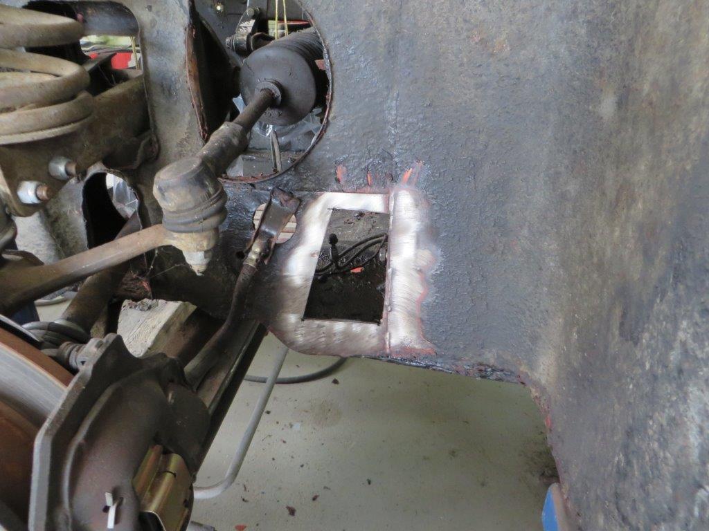

Cool! Für diese Bleche habe ich mich nie interessiert, da meine Sonett wirklich nur Flugrost hatte, keine einzige Durchrostung!!!!
Ich musste keine Blecharbeiten ausführen, außer der Reparatur einer Stelle vom Unfall, wo durch die Stauchung und dem Strecken ein riß entstand.
