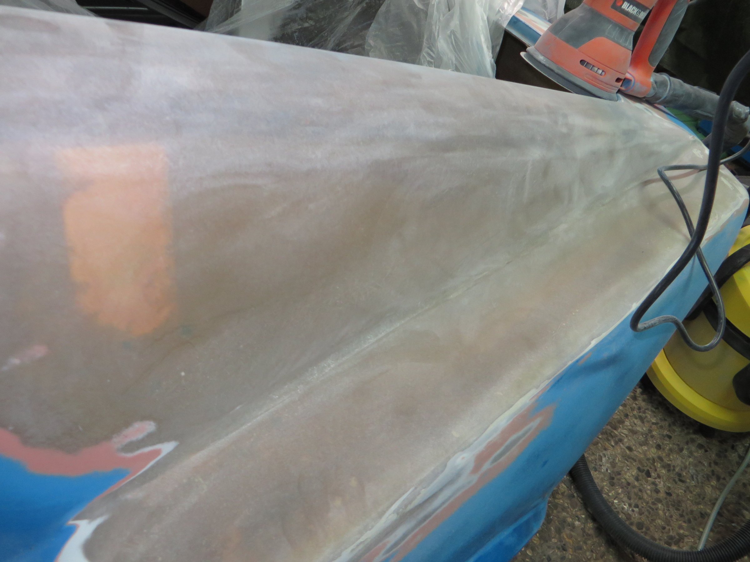

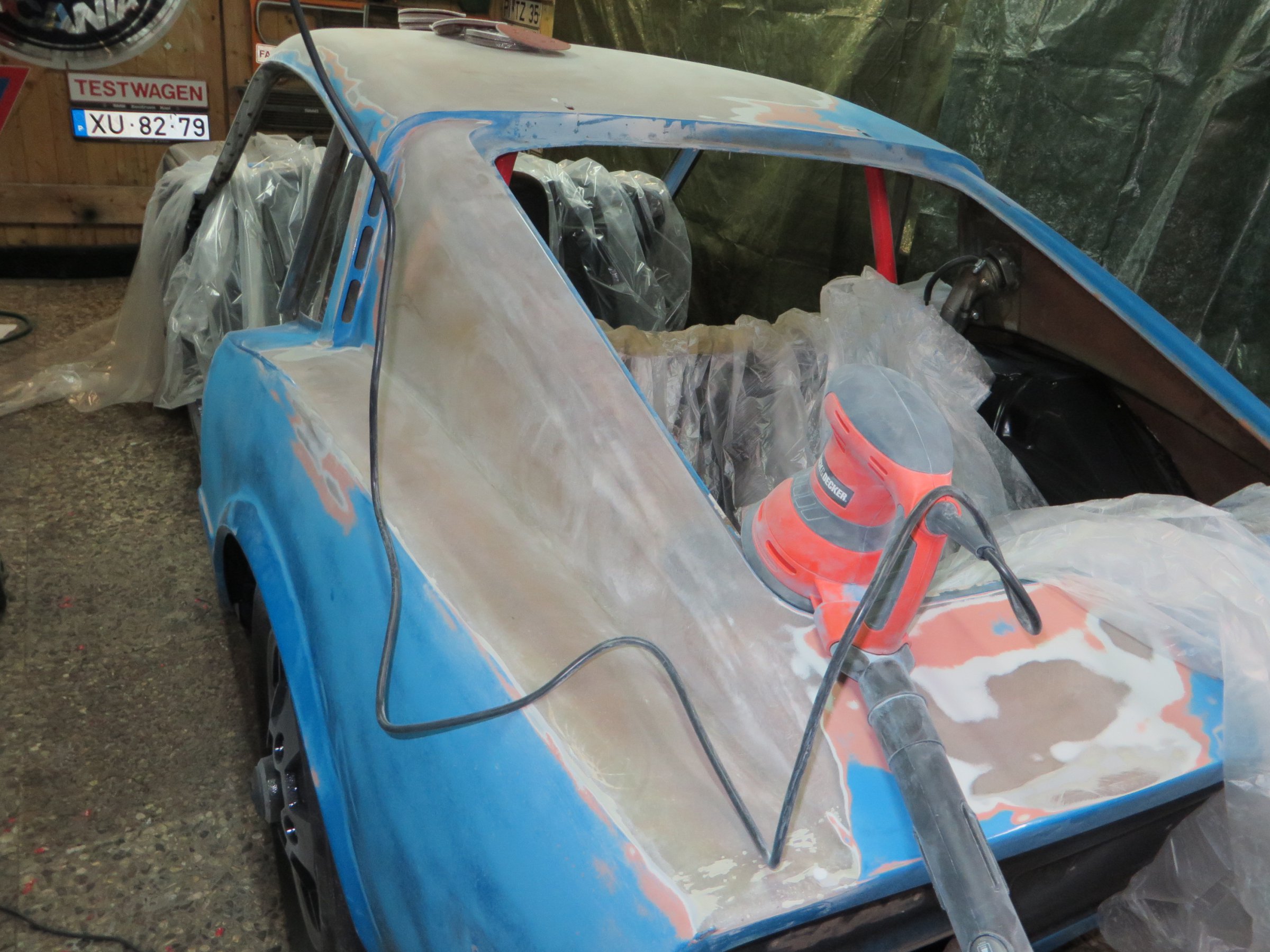

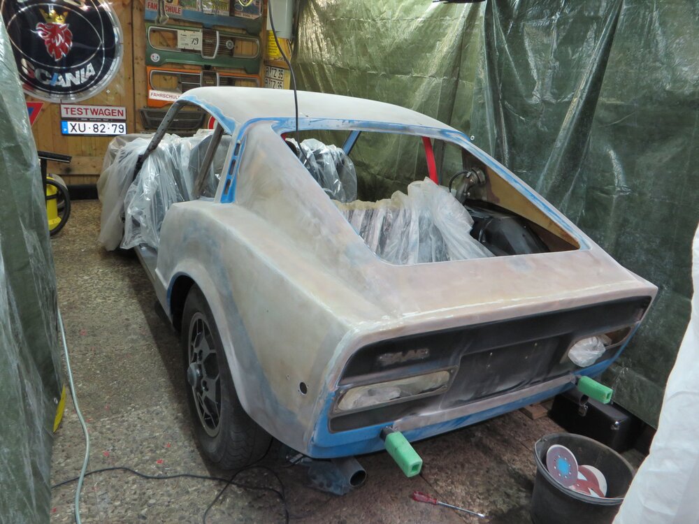

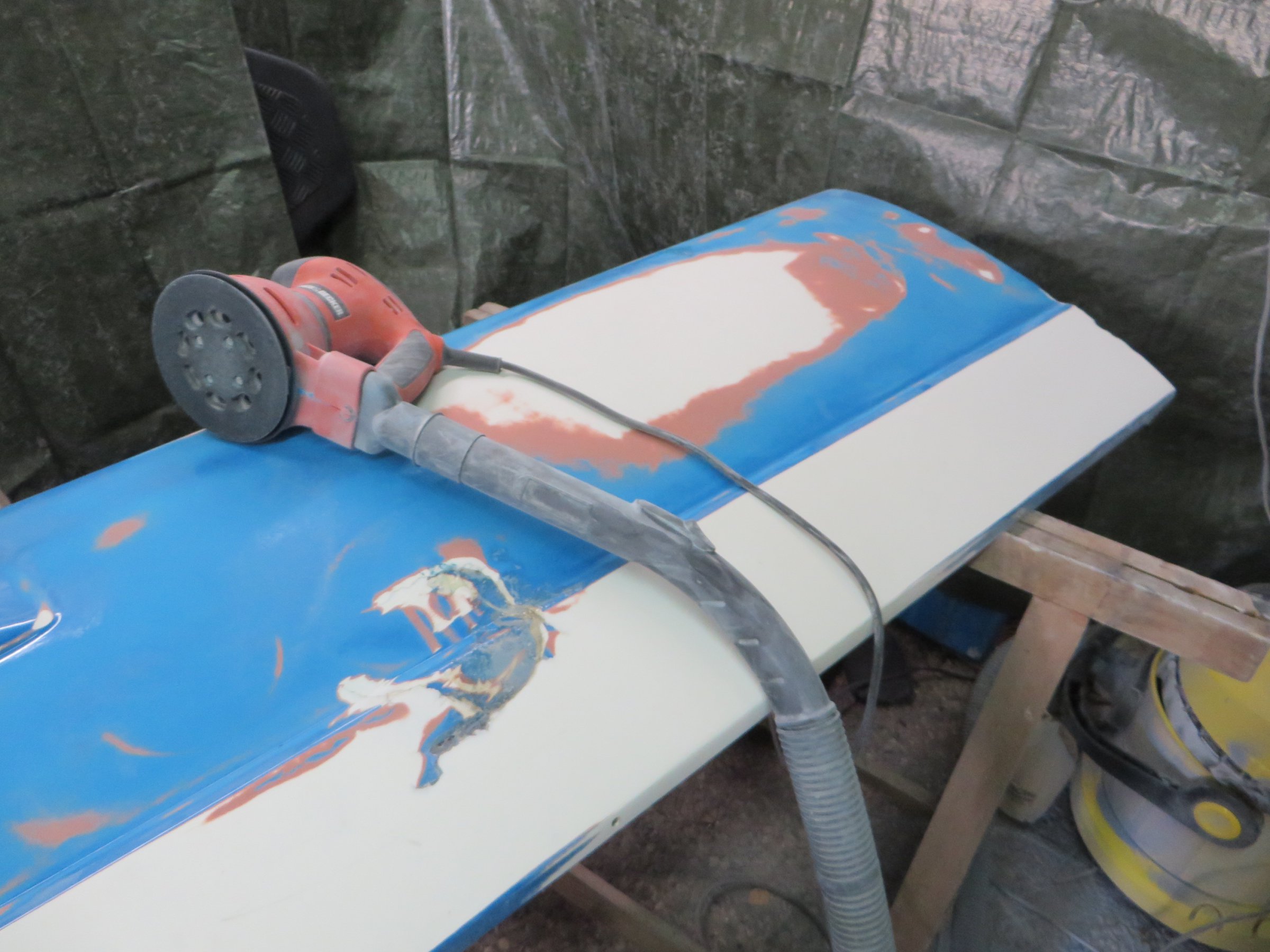

784-Schleifarbeiten.thumb.JPG.d899af88f3921f08b309fdbf0460d502.JPG 786-Schleifarbeiten.thumb.JPG.275ce8d6370e8e5653a0c044aa91a13f.JPG
Soooo.. habe heute noch mit einem anderen Lackierer-Meister gesprochen, der viel Erfahrung mit GFK hat. Er macht das beruflich aber nicht mehr, hat sich anders orientiert.
Er empfahl auch, ALLES zu entfernen! Wirklich ALLES.

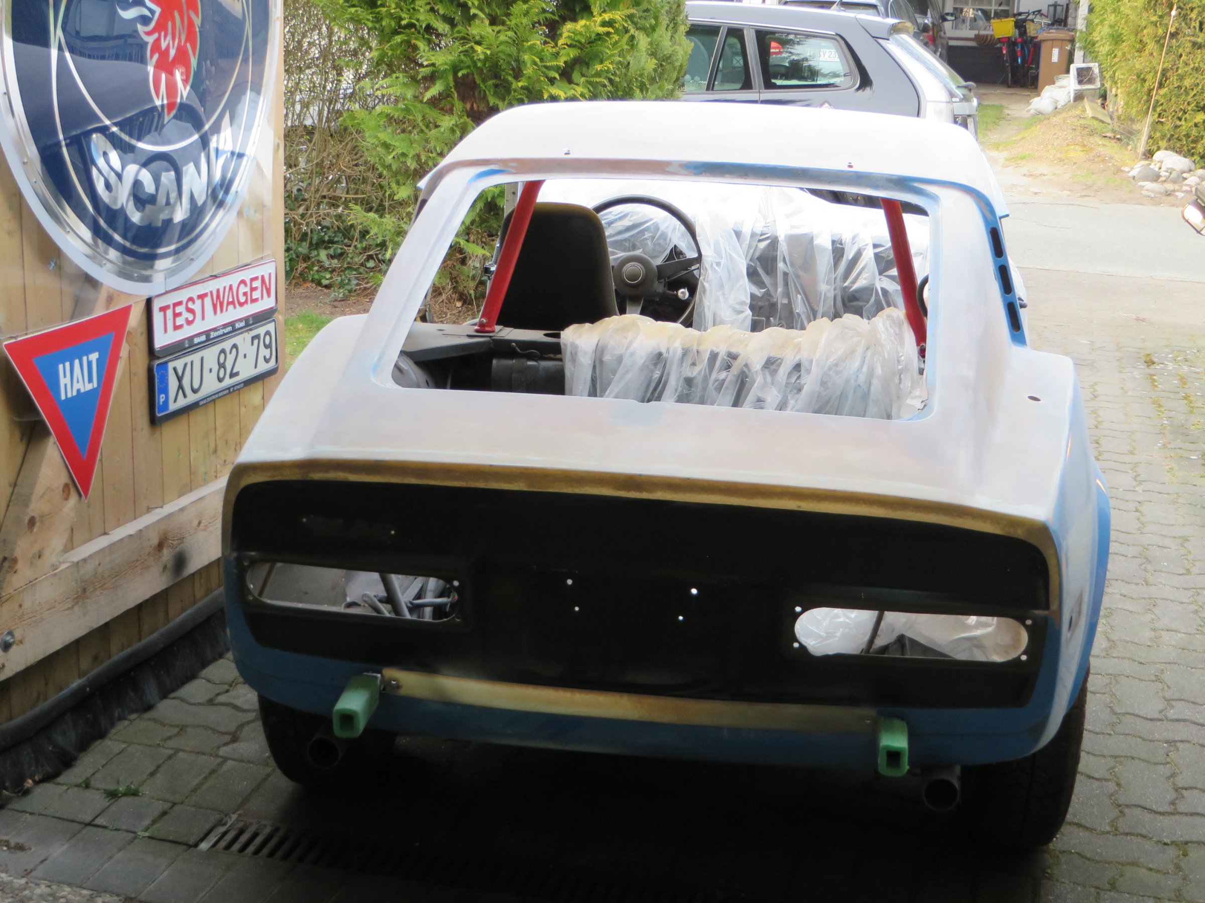

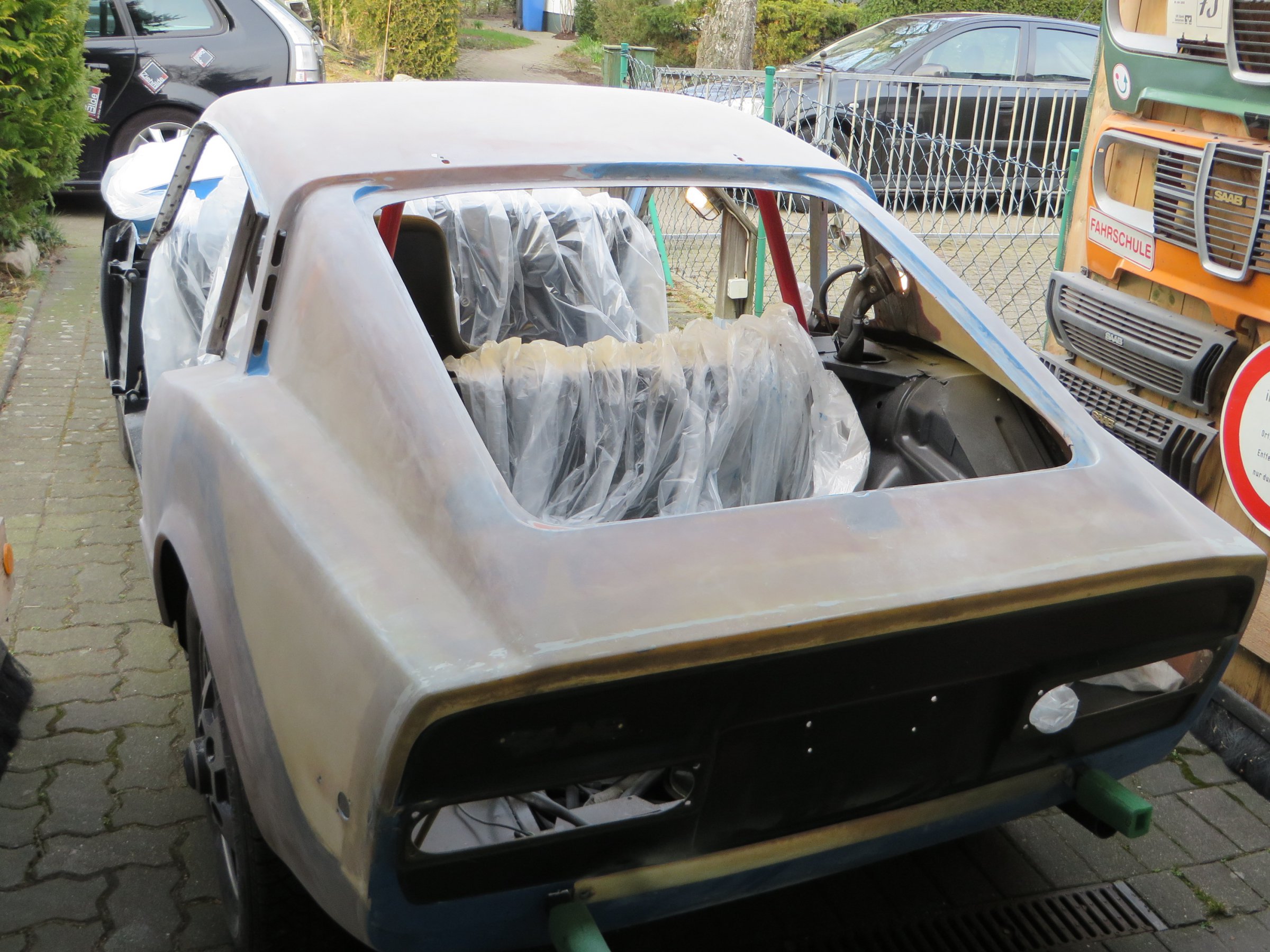

Ich habe eben doch noch weitergearbeitet und dabei etwas Interessantes entdeckt:
Es gibt sogar Flächen, auf denen die weisse Schicht, also wohl das Gelcoat, gar nicht vorhanden ist! Dort ist unter dem blauen Lack nur die braune Lackierung - das war's!
So z.B. an den hinteren Seiten neben der Heckklappe.

Ich hoffe Du trägst trotz Absaugung ne Maske !!!
Ja! Ich trage eine Maske und auch einen kompletten Strampelanzug, um nach den Arbeiten nicht das ganze Haus voll zu rieseln...
788-Schleifarbeiten.thumb.JPG.a8644799f7cd5befbf78d47e417dce01.JPG 791-Schleifarbeiten.thumb.JPG.4b5816262042d571a00ca1e7ca70dda8.JPG 794-Esleuchtetdurch.thumb.JPG.301fba3ff99c2957c294c5ce91135ef4.JPG
Ich würde das so lassen. Ist innen bestimmt viel heller!
Strammes Programm, Du gibst ja ganz schön Gas!:top:
Jetzt "nur" noch die Ecken und Falze... :tongue:

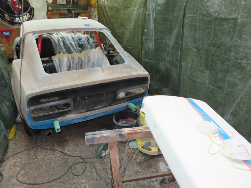

Ich musste den hinteren Aufbau schon aufsetzen wegen Platz- und Transportproblemen.
Aber es wird auch so gehen.
Ich schleife jetzt alle großen Flächen und am Ende mache ich dann ein oder zwei "Kantentage"

Ich schleif mir zwar gerade 'nen Wolf, aber es geht tatsächlich flott voran. Eine Tür ist auch schon fertig, die andere zu 80%.
Das Hauptteil ist auch fast fertig, nur noch am Scheibenrahmen vorne ein wenig und an am unteren Heck.
Dann wird der Kram schon mal zum Lackierer gehen, damit ich in der Garage Platz bekommen, um die Front auf Böcke zu stellen.
Und dann geht's dort weiter!

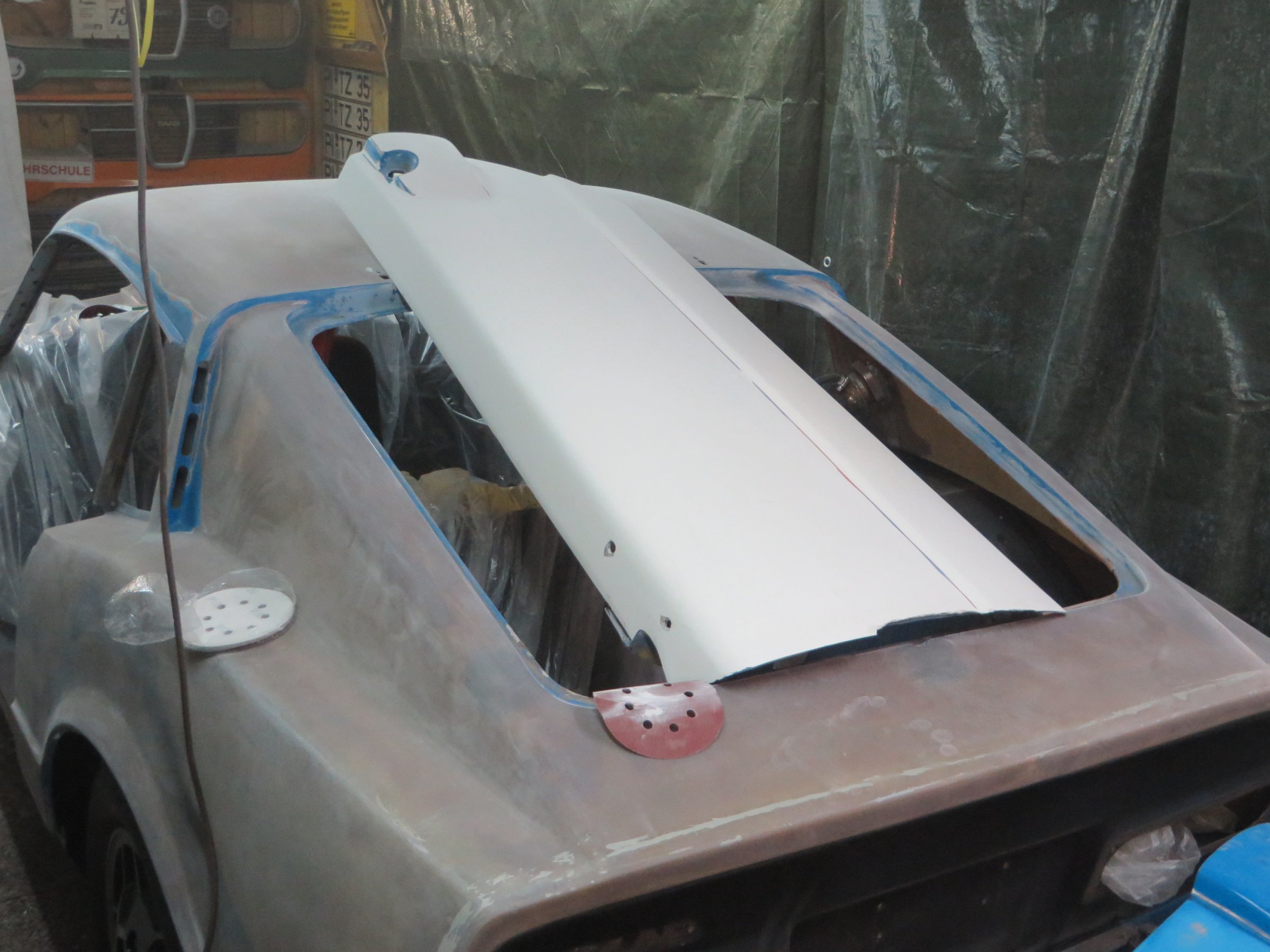

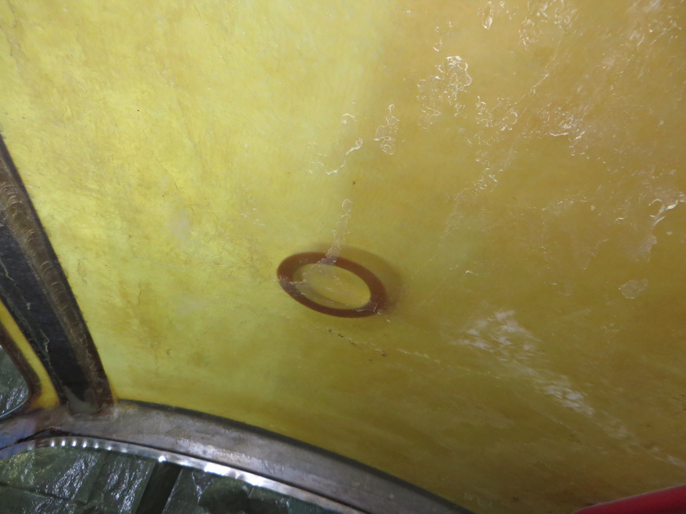

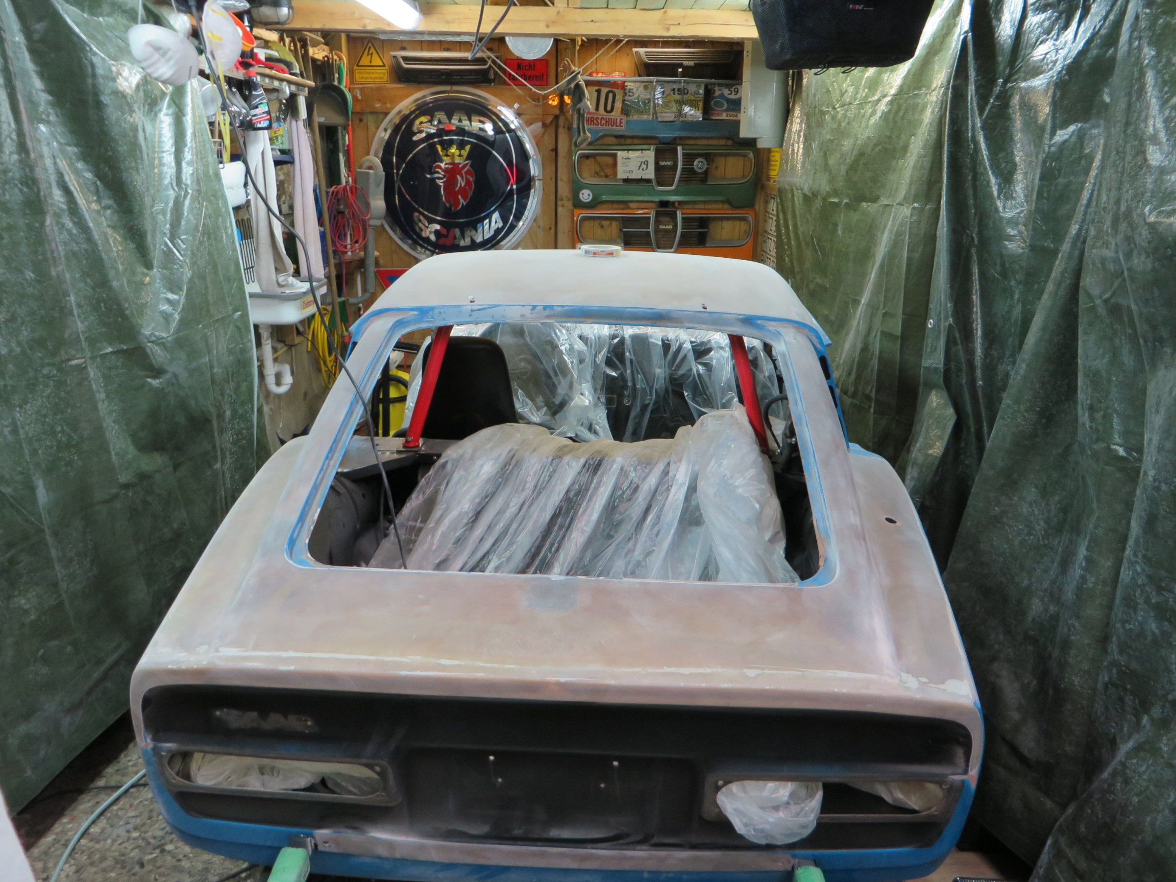

795-Trschleifen.thumb.JPG.799ed498a0d1f942b7f0acb5910d6813.JPG 796-Trfastfertig.thumb.JPG.a1d1c6a88468f8ee43f3863249b34604.JPG 798-Trschleifen.thumb.JPG.b2bd5e4b9edfd5f594f15575e8f8f803.JPG 799-ImSonnenschein.thumb.JPG.26feda8c04fc98a4cb45b9dd56138ad9.JPG 800-PuresGFK.thumb.JPG.241b6b4be2c1722bb1fe3099c8a3e2a8.JPG
Dafür gibt es einen einfachen Grund: Rücken und Knie! So habe ich immer mal andere Höhenbereiche, andere Bewegungen - das tut meinem alten Körper einfach gut!
Denke, die nicht mehr ganz so jungen Kollegen unter uns werden sich exakt genau dies schon so gedacht haben. Warum sich mehr quälen als nötig, wenn noch genügen Arbeit in Wechselhaltung vorhanden ist.

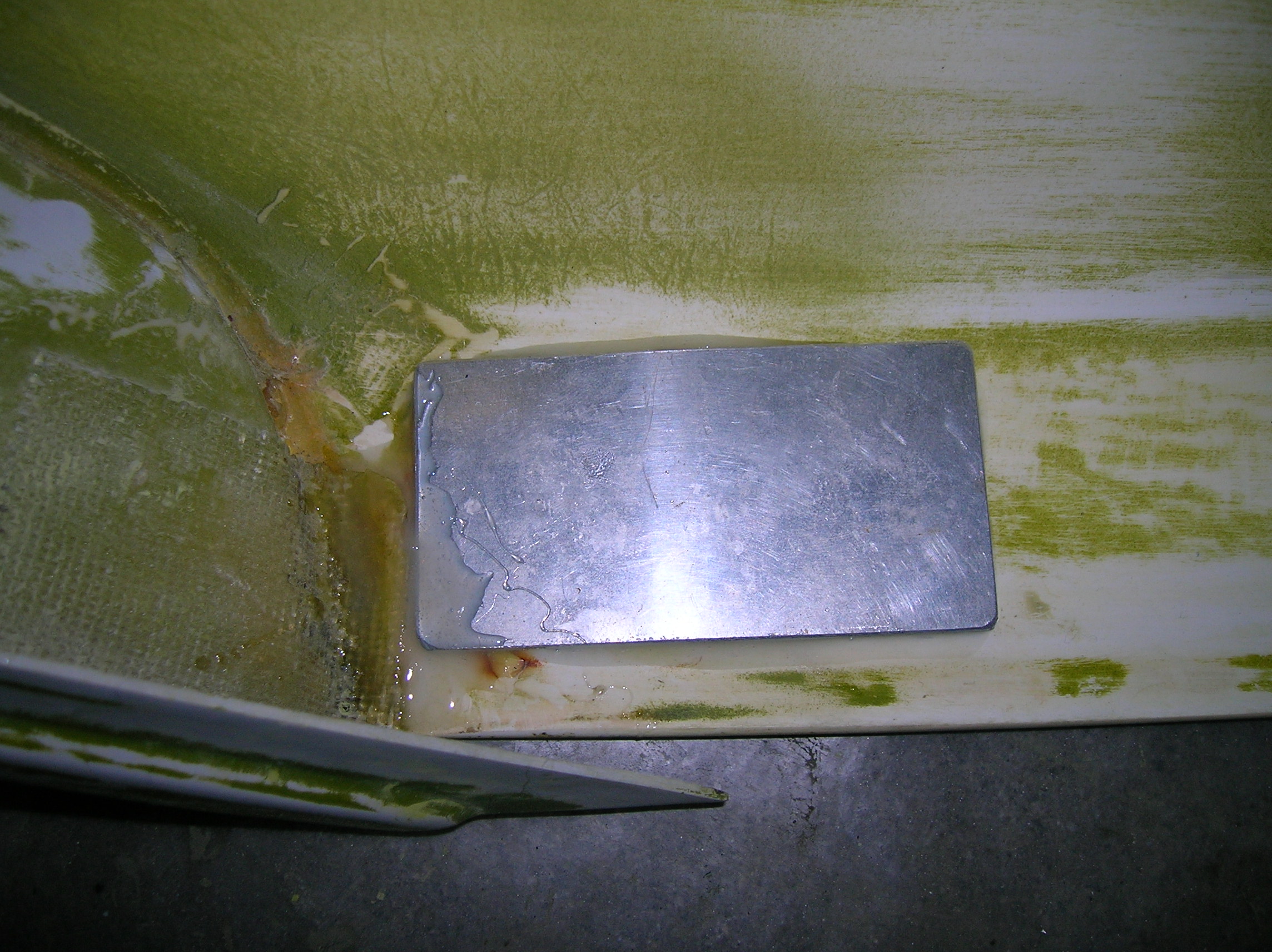

Auf der zweiten Foto sehe ich bei der Tür, dass die Löcher für den Aussenspiegel recht ausgefranst sind. Bei mir war das auch der Fall, deshalb habe ich auf der Gegenseite (innen) ein ca. 6mm dickes Aluminiumblech mit Araldit-Kleber angebracht. Danach konnte ich für den Spiegel ein Gewinde schneiden.
So sitzt er nun fest. (Soll nur ein Ratschlag sein)
Gruss Ulrich
