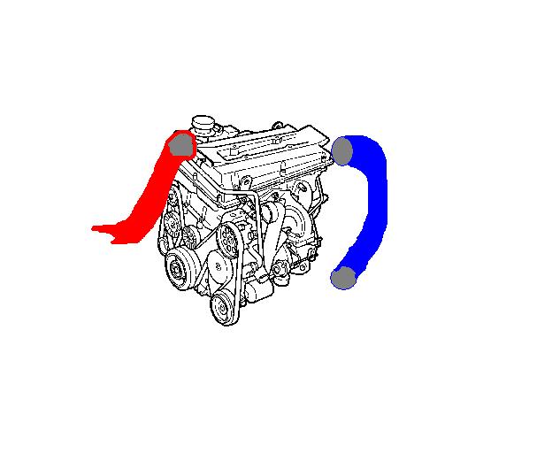

Da mein Erik ja keine Stauhitze mag, diese aber trotzdem gerne sammelt überlege ich schon seit einiger Zeit wie ich diese nach längerer Staufahrten oder nervigem Stadtverkehr bei diesen sommerlichen Temperaturen schnell wieder vertreiben kann um das durch die Hitze entstandene Leistugsloch wieder los zu werden.
Gedanklich bin ich dabei Fahrtwind in den Motorraum zu leiten.
Etwa mit sowas:
http://www.ebay.de/itm/ALUFLEX-LUFTSCHLAUCH-ALU-VORWARMSCHLAUCH-55MM-50CM-LANG-/310875501176?pt=DE_Autoteile&hash=item48619fb278
Oder mit sowas:
http://www.ebay.de/itm/LUFTHUTZEN-AUDI-80-90-QUATTRO-TYP-81-85-JS-ABV-/320824003474?pt=DE_Autoteile&hash=item4ab299cb92
Um die Luft abzugreifen wird sich unten wohl eine Stelle finden....
Aber wo sollte man diese hinleiten?
Mittenrein, mehr Richtung Drosselklappe, Richtung Krümmer?
Hat jemand eine Idee, kämpf ihr selber auch mit der Stauhitze?
Habe das ganze gerade wieder im Kopf.
Heute schön Autobahn gefahren, gemütliche 160 und jederzeit Leistung. Dann etwas Stadtverkehr und der Wagen wieder träge und laut am Pusten, oder ob es doch das gesteuerte EVAP Ventil ist? Schläuche und Ventile habe ich ja schon durch das holländische Model ersetzt.
Hier mal meine Gedankengänge:
Also rechts Fahrtwind nach oben in den Motorraum leiten und links einen Schlauch an der Spritzwand der Beifahrerseite herunterführen und evtl. unten halb aufschneiden um während der Fahrt einen Sog erzeugen zu können......
Ob es was bringen könnte???
Die Frage aller Fragen bleibt natürlich, warum verliert der Bock bei Hitze die Lust?

Im Ernst, Stauhitze kriegst du doch nur mit einem Zusatzlüfter weg. Die von dir angedachteh Rohre haben da nicht genug Durchsatz, würde ich meinen.

Das mit den Rohren ist mir eigentlich auch viel zu sehr gebastelt, eine Hutze aber erst recht.

Bevor du dir irgendeinen Leitungssalat verbaust, der am Ende nur minimalen Effekt hat, würde ich an deiner Stelle lieber eine (zusätzliche) manuelle Lüftersteuerung anstreben. Denn einen größeren Wärmestrom, als über den Wärmetauscher wirst du nicht hinbekommen. Zusätzlich wird der Wärmestau durch konvektiven Wärmetransport von Krümmer und TL ebenfalls durch ein bisschen Luftbewegung abgeschwächt. Bleibt noch die Strahlung. Doch für die müsstest du die Motorhaube abschrauben, macht eh nur einen kleinen Teil aus.
