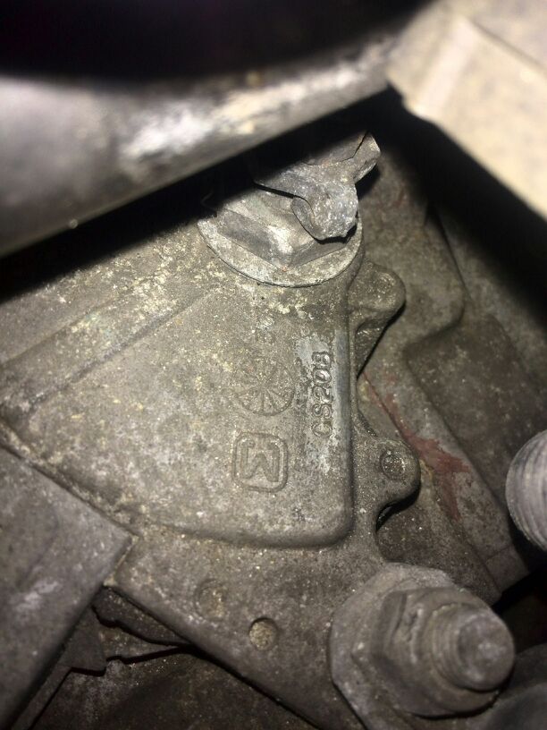

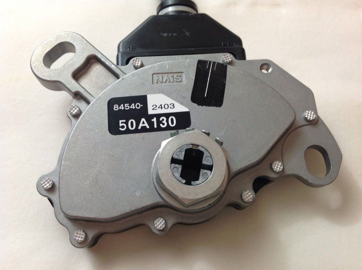

ich wollte meinen Schaltlagensensor wechseln. Nun habe den laut Teileliste den NAIS 50- A 130 gekauft.
Jetzt habe ich den versucht einzubauen, um festzustellen, daß ein ganz anderer verbaut ist. Auf dem Bauteil steht: CS 280. Laut Internet ist dies jedoch für den Vectra B. Ich habe mal Fotos von beiden angehängt. Sind die beiden kompatibel?
Hat schon mal einer diesen ausgebaut? die Mutter unter dem Batteriehalter scheint unereichbar. Die Fotostrecke vom 9-5 hilft da leider überhaupt nicht.
Grüße Martin
Beim 9-5 muss Batterie plus Batterie-Unterplatte raus.
Falls das beim 9-3 auch so sein muss (nehme ich mal an), solltest Du den SLS gut sehen und mit dem Neuteil vergleichen können..
Das hab ich ja gemacht. die Demontage ist schwieriger als beim 9-5. Die frage ist sind die beiden SLS´s kompatibel, oder wo bekommt man so ein Opel CS 280 her. Das I-net gibt da nicht viel her.

Achtung Fehler beim Ablesen.
CS 208

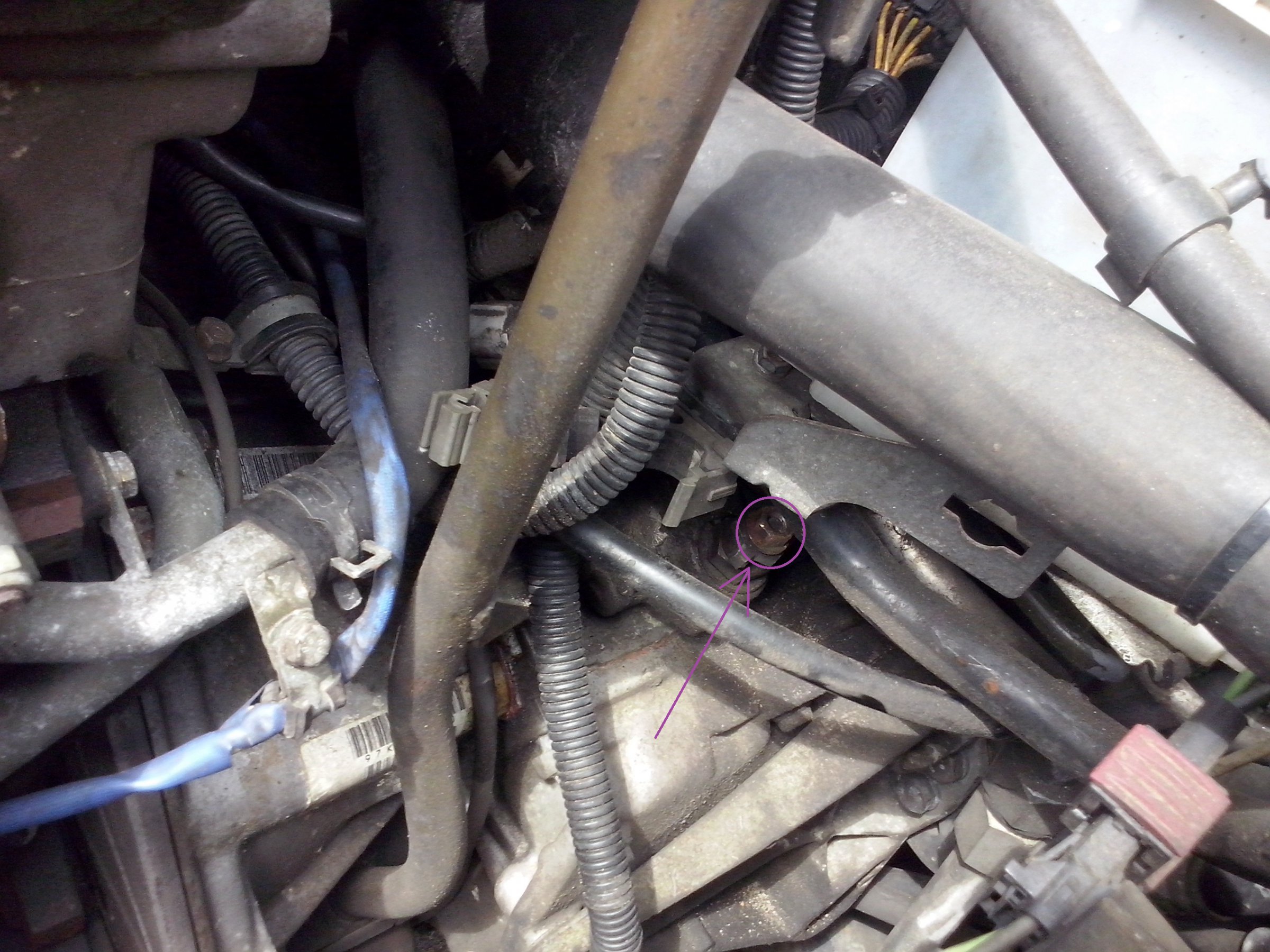

Schaltlagensensor.thumb.jpg.f7fee50f185d5e98066076244c82c3f1.jpg Hänge mich hier mal ran:
in letzter Zeit ließ sich mein Zweitsaab, der 9-31 auch mit Automat, manchmal nicht starten. Verdacht lag nahe,es läge am Schaltlagensensor, weil er sich nach kurzem Bewegen des Wählhebels immer wieder starten ließ und sonst keinerlei Defekt angezeigt wurde.
Vorhin wollte ich mir den mal genauer ansehen und stellte dabei fest, daß die Befestigungsschraube (siehe Bild) gar nicht fest angedreht, sondern mehrere Umdrehungen raus war. Warum auch immer - wahrscheinlich vergessen worden bei irgendeiner Montage in dem Bereich.
Nu iss se wieder fest :-)))) und ich hoffe, daß es das war. Oder war das vllt nur der Beginn von etwas anderem?
An der Mutter wird es nicht gelegen haben, alles andere findest du in der Rep-Anleitung..http://www.saab-cars.de/threads/schaltlagensensor-am-saab-9-5-automatik-reparieren.41648/#post-1038948
läuft immer noch der Eimer.
pps: Mutter werde ich wohl vergessen haben anzuziehen..;-), die löst sich nicht allein, dennoch auffällig frisch geölt die stelle..;-)

passen denn die Kabelanschlüsse? ansonsten sieht das teil recht brauchbar aus. Funktion lässt sich doch gut im ausgebauten zustand überprüfen, Steckverbindungen ran u prüfen.
Das täuscht durch den Lichteinfall: das Glänzende an der Schraube ist durch das kräftige Nachziehen mit dem Schraubenschlüssel entstanden. Die ganze Stelle ist trocken. Habe eben einen 100 Kilometer Ausritt über Potsdam gemacht. Startschwierigkeiten hatte ich jetzt keine mehr. Hoffe also, daß es die lose Schraube war. Wäre doch ein klasse Ergebnis !!!! Passt auch zu meiner aktuellen Situation: z.Zt gelingt mir einfach alles. Einfach so. Auch Sachen, die sonst nur Probleme machen. Euch allen einen schönen Abend!
