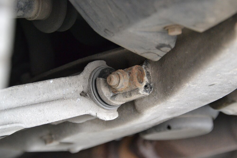

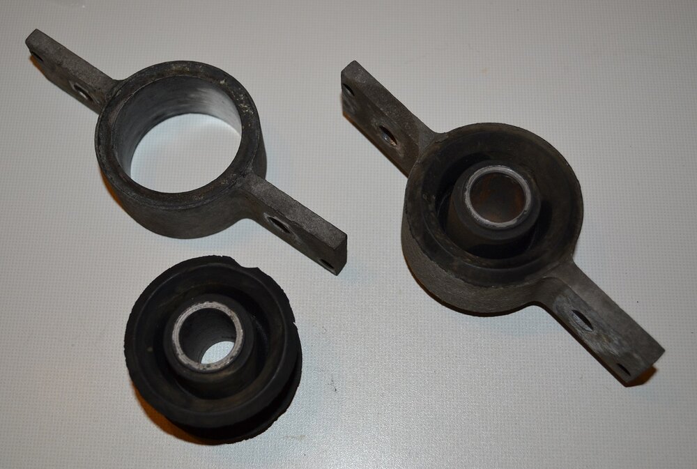

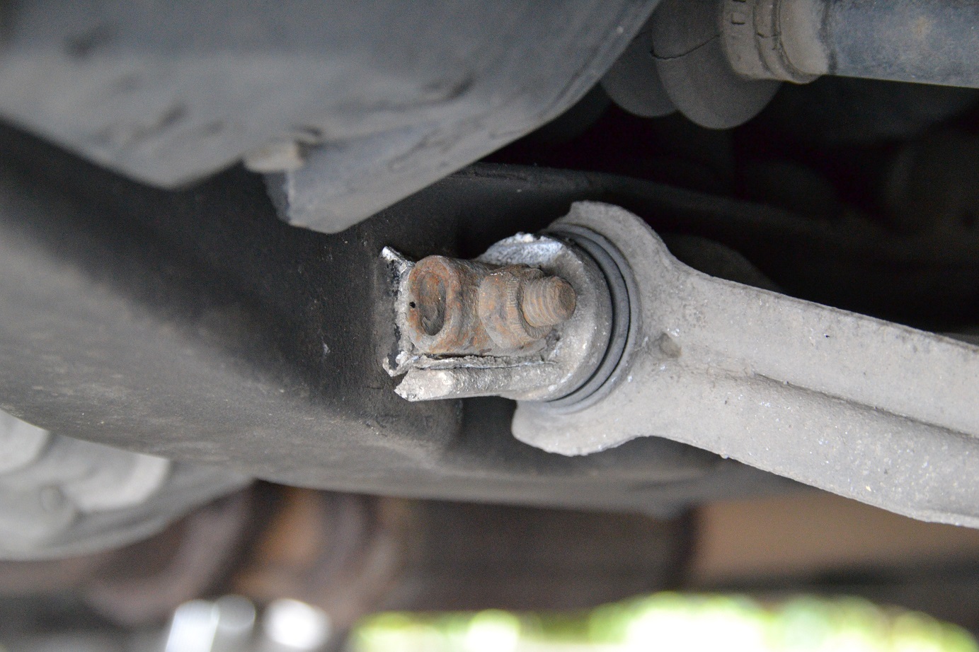

also die vorderen Querlenkerlager gehen seltenst kaputt - was gern weggammelt sind die 2x2 Druckgusskonsolen...
die gehen nicht kaputt ? dann schau mal - s.Foto
wie sind die gummis eigentlich da drin befestigt ? eingeklebt ?
die noch intakt-aussehende ist hart wie stein
kann man den ganzen gummi entfernen und die vom kommander einsetzen ?
seit ich neue drin hab, kein poltern mehr
geradeausfahrt muß nicht ständig korrigiert werden
kurvenfahrt macht auch wieder spaß
z.B. bei einer autobahn auf oder abfahrt fing der wagen nach ca. 30° der kurve an zu untersteuern und nach der korrektur wieder zu übersteuern
jetzt ist alles wieder paletti,
nur leider sind die ALU-teile auseinandergeplatzt beim runterdrücken des querlenkers zum wechseln :frown: , hatte hier keinen hinweis drauf, daß das passiert und wie das zu vermeiden ist
jetzt hab ich da auch noch was zu tun :hmpf:
Das was kaputt ist, sind nicht die vorderen Lager. Das sind die Konsolen und die hinteren des (vorderen) Querlenkers.
Und mach Dir keinen Kopf, die Konsolen (Alu-teile) wäre eh kaputt gegangen.
wieso wären die ALUs eh kaputt gegangen ?
Weil die korrodiert sind. Ist eine "Krankheit" beim 9000er. Manche halten ewig, andere gehen kaputt. An den Bildern sieht man deutlich, dass die schon vorher durchkorrodiert waren. Die wären Dir so auch zerbrochen (starke Bodenwelle, Schlagloch etc...)
