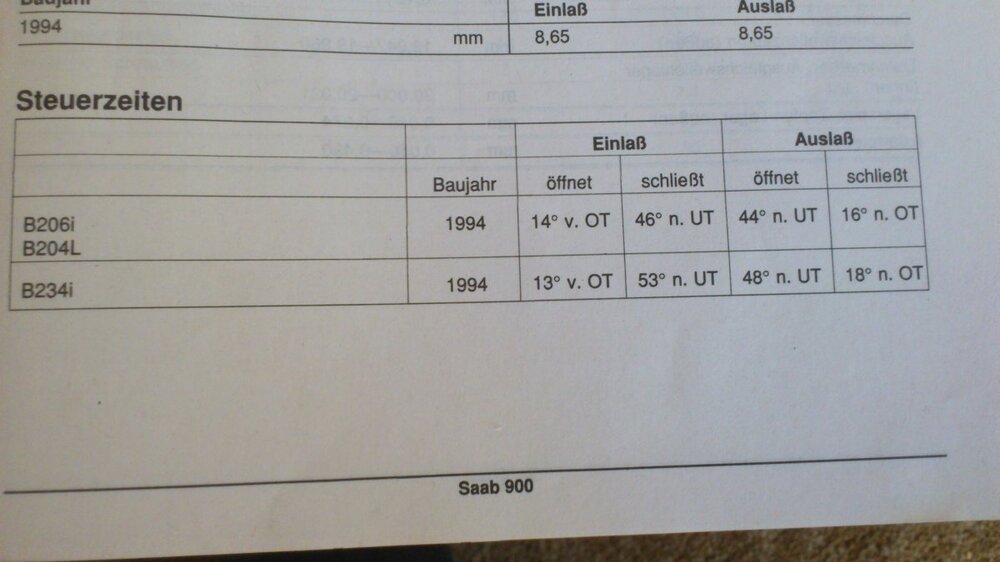

Hat jemand die Steuerzeiten der beiden Einlassnockenwellen verfübar? Würde mich interessieren.
aus Bj 94 nur einlass, auslass sind auch abweichungen
B206i---->öffnet 14grad v.ot.....................schließt 46grad n ut
B204L---->" " " "....................... " " " "
B234i-----> " " 13 " "........................schließt 53grad n ut

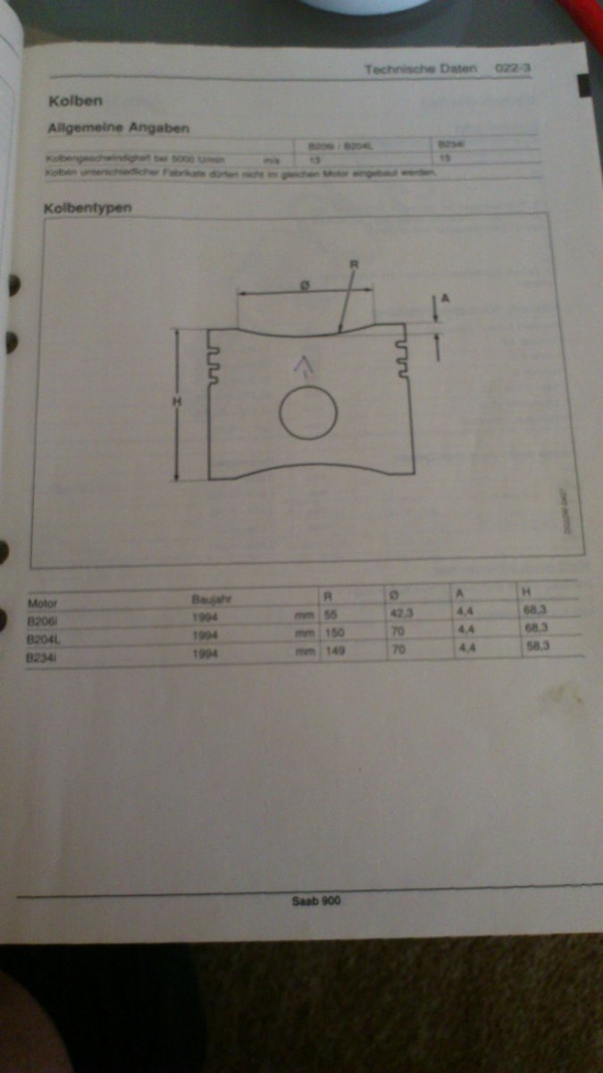

Kolben von meinem Saugmotor sind wie auf Bild 2, Turbokolben haben eine Mulde wie Bild 1. Müsste mich wahnsinnig täuschen, wenn es nicht so wäre.
und wie kolben bei deinem 2,3l mal ausgesehen haben.............hier...

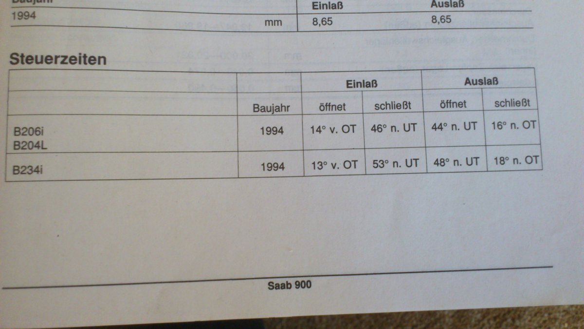

Hast du auch noch den Auslass für mich? Einlass allein reicht nicht für den Vergleich, ich vergaß. :redface:

Übrigens, das mit den Kolben lässt sich denke ich klären: Eine Internetrecherche ergab, dass SOWOHL die Sauger als auch die Turbos beim B204/234 die Mulde und die Ventiltaschen haben, die B205/235 haben keine. Die wiederum habe ich jetzt mit einer leichten Mulde und völlig flach gefunden, was hat es denn damit auf sich? Meine 2004er B235-Kolben haben eine leichte Mulde.
.....richtig wenn da nicht das R und die kurbelwelle wäre...;-)

zu deiner frage Bilder im Anhang ...............

Also von den Steuerzeiten her hätte man die Einlassnockenwelle nicht umbauen müssen, gerade die Überschneidung ist ja quasi identisch. Lediglich das Einlass schließt ist der einzige nennenswerte Unterschied, aber die 7° machen den Kohl wohl nicht fett.
Mulde bei B204L und B234i quasi identisch, von daher passt die Kolbenform an sich schon mal - bis auf die Höhe/Verdichtung halt.
Mehr Öffnungszeiten reduziert die dynamische Verdichtung. Wir sprachen bisher nur von der statischen Verdichtung.
Den Trick mit den Steuerzeiten kennen wir ja von modernen Motoren (variable Steuerzeiten).
Jep, frühes oder spätes Einlass schließt für einen Prozess in Richtung Atkinson- oder Miller-Zyklus. Aber 53° nach UT liegt noch völlig normalen Bereich, das ist nicht extra spät. Die der B206i sind für einen Sauger dagegen eher defensiv.
