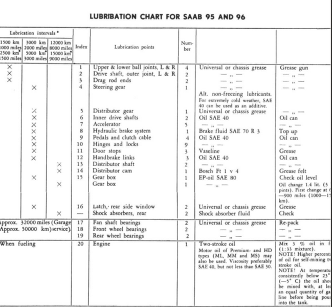

Bei SAAB wird nun für alle Schmierstellen ein einziges Fett vorgeschrieben.
Was wäre nun ein vergleichbarer Ersatz ?
'Eins für Alles ist' doch praktischer.
SAAB SpecialChassis Grease

Das ist für alle Schmierstellen am Chassis (Fahrwerk) Für die Gleichlaufgelenke darf nur ein dafür geeignetes Fett verwendet werden. z.B. das hier .........
Eben das ist in den alten SAAB Unterlagen anders ausgeführt.
Beispiel:
Ist dies nun nur dem Umstand geschuldet das die Weiterentwicklung der Schmierstoffe hier nicht berücksichtigt
wurde ?

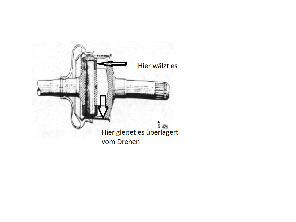

Im inneren Antriebswellengelenk befindet sich kein Gleitlager.
Ich bin zwar kein Maschinenbauer, würde aber die Art der Lagerung der "T"-Stücke in den Töpfen am Getriebe schon als Gleitlagerung sehen.
Was soll´s sonst sein?
Ciao!
Die einzigen Gleitvorgänge finden m. E. am Oberteil des Nadellagergehäuses gegenüber der Nut in der Getriebaufnahme (die kleine Glocke am Getriebe) statt. Das ist dann aber eher eine Gleitführung.
Gegenüber den Flanken der Getriebeaufnahme (Die Flächen die oft verschlissen sind) sollen die nadelgelagerten Köpfe des T - Stücks abrollen. Deshalb sind da auch die Nadelrollen drin.
Der zuerst genannte Gleitvorgang wird dann sogar noch von der Drehbewegung des Nadellagergehäuses überlagert. Das ist dann soweit ich weiß Bohrreibung die man hier eigentlich nicht haben will. Allerdings ist das T in dieser Richtung praktisch nicht belastet - daher ist es auch kein Problem.

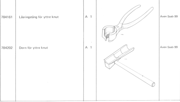

Wobei sich das schlagen mit Hammer auf Hammer nicht empfiehlt.
Wenn das Spezialwerkzeug (784202) nicht greifbar ist, empfiehlt sich ein abgestumpfter Meißel.
Das Werkzeug (784161) dient beim Einsetzen der Welle zum spannen des bei Dir gebrochenen Sicherungsringes.
