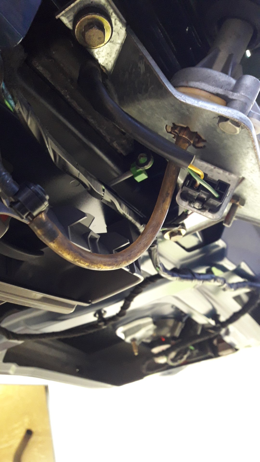

Und die Krönung war dann das, was zum Vorschein kam.
Der Schlauch war abgezogen und hinter die Kabel gedrückt. :eek:
Das kommt davon, wenn man SAAB in Werkstätten gibt, die sich mit den Autos nicht auskennen asdf
Zumindest funktioniert es jetzt wieder :top:

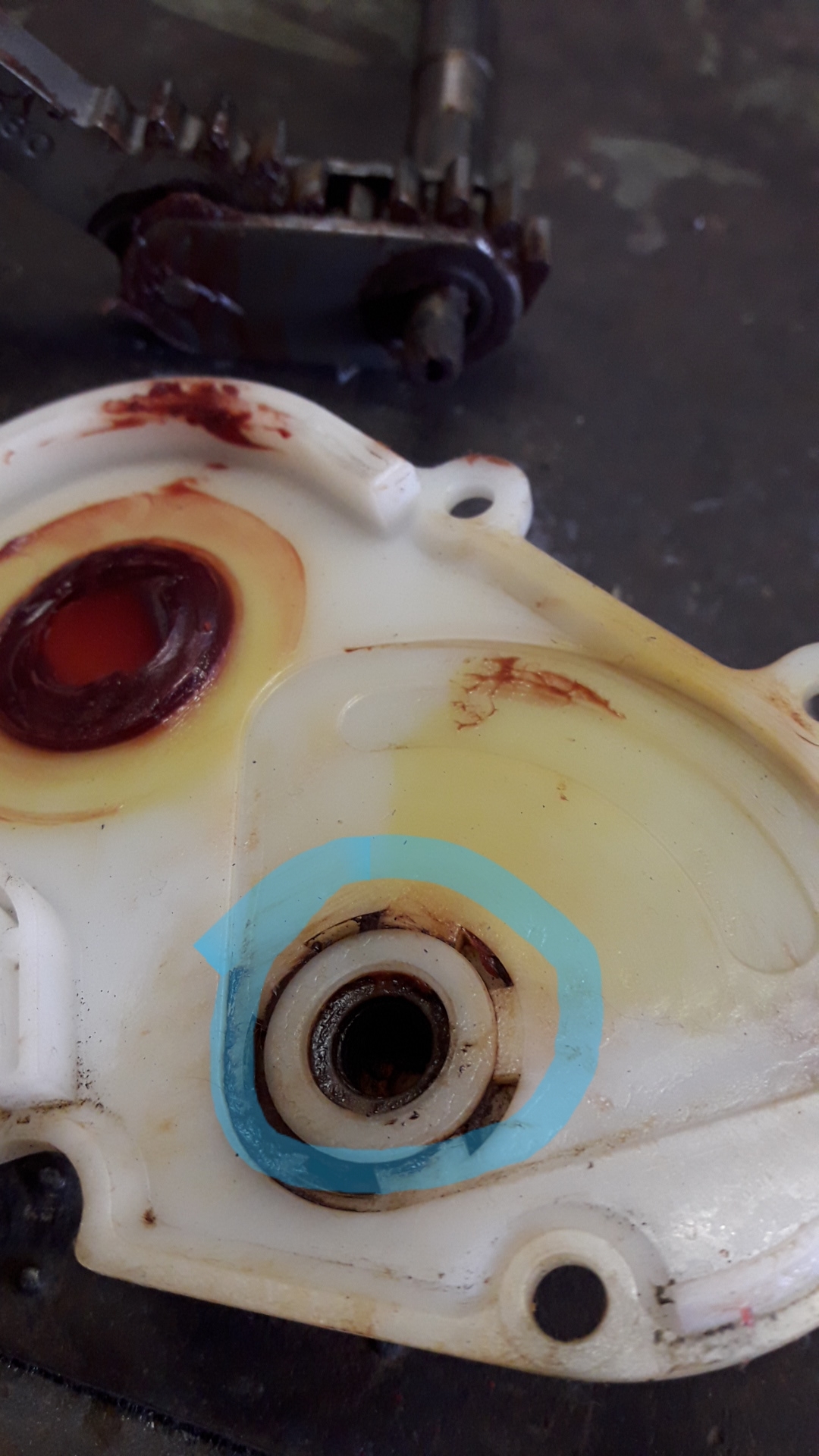

Wenn das Wasser schon in den Motor selber läuft, kann die Gummidichtmanschette schadhaft sein, die unter dem Kunststoffanschluss für das Winkelstück sitzt. Das kann man zerlegen, jedoch gibt es diese Dichtung nicht zu kaufen.
Wahrscheinlich ist die Welle in dem Bereich auch schon stark korrodiert und daher die Dichtung auch angegriffen oder die Dichtfläche an der Welle im Eimer.
Oder es ist die Welle selber schon durchgerostet. Irgendwann passiert das. Ewig nachbohren kann man auch nicht...
Fehlkonstruktion. Der Stahl ist leider nicht ausreichend korrosionsbeständig.

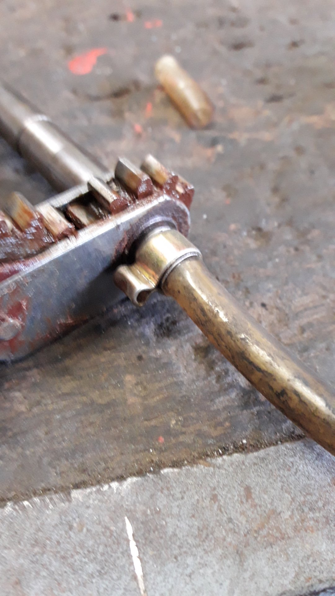

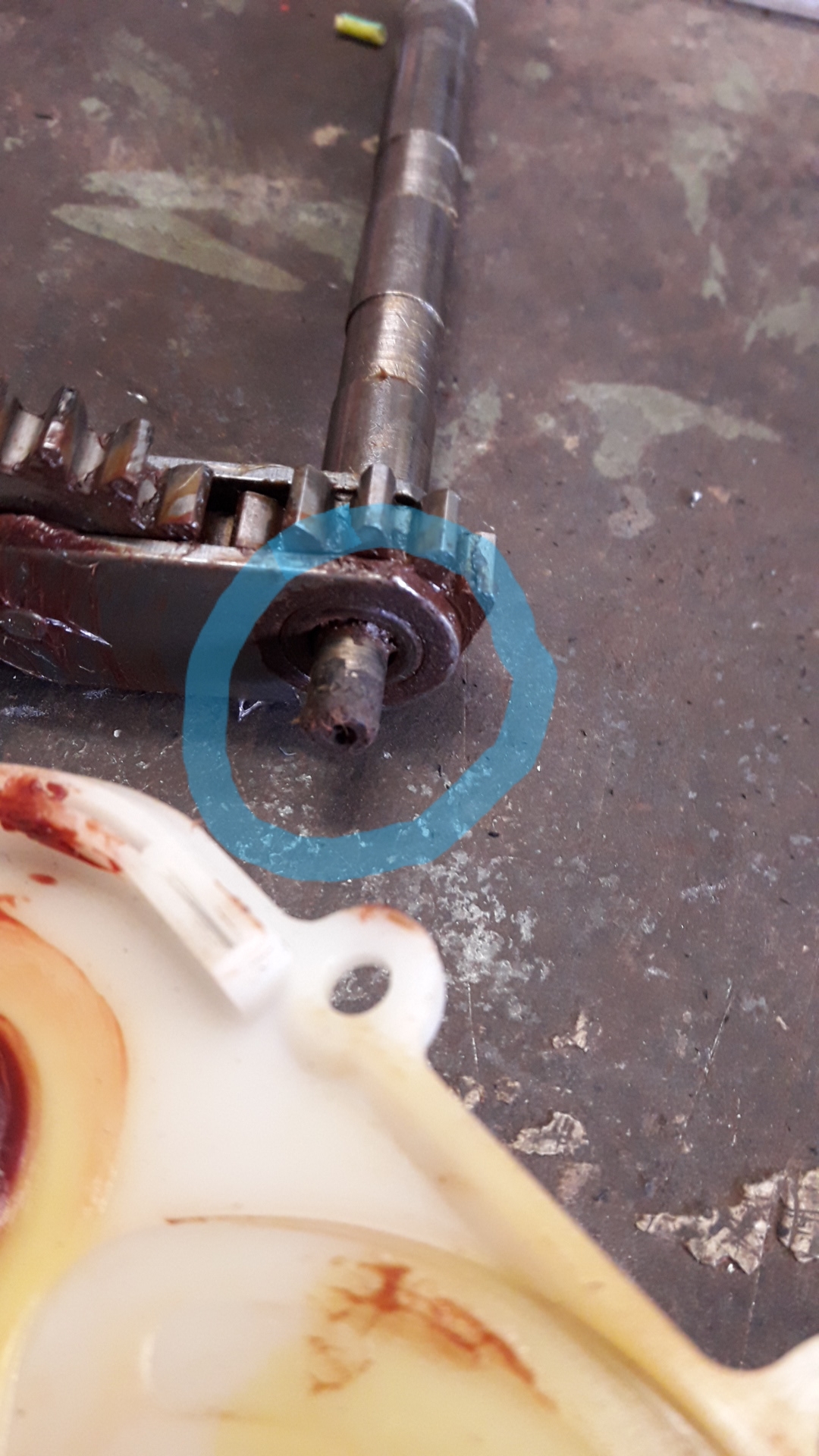

Die feststehende Dichtung am Kunststoffgehäuse konnte nicht mehr dichten zur beweglichen Welle hin da diese gammelig/rostig war . Hier meine Reparaturlösung:
Der Schlauch übernimmt dann quasi die Bewegung. Wenn er gut verlegt ist windet er sich kaum. Wird also lange halten !!
Kostenaufwand fast 0.
