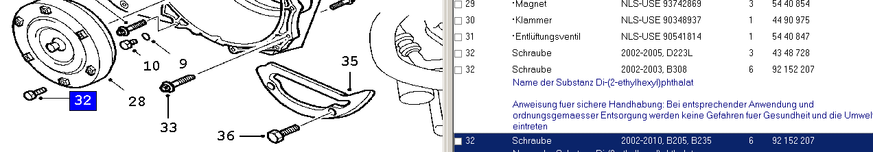

Beim Automatikgetriebewechsel SAAB 95, Bj. 2002, AERO Kombi, YS3E, werden ja neue Schrauben vom Drehmomentwandler zur Schwungscheibe benötigt. Welche Teilenummer haben diese?
Die Nummer habe ich gefunden, das ist die 4348728.
Allerdings finde ich hier in Europa niemanden, der mir die Dinger noch als Neuteile liefern kann. Ich möchte das Getriebe nunmehr in nächster Zeit selber wechseln, nachdem [mention=1307]René[/mention] mir in
https://saab-cars.de/threads/9-5-wieder-aufbauen.82378/post-1732675
diesbezüglich Mut gemacht hat ;-)
Gibt es hier Erfahrungen dazu, die ausgebauten Schrauben wieder zu verwenden? Oder gibt es dazu andere Empfehlungen?
Hallo JFP,
bist Du dir da sicher mit der Nummer? EPC zeigt D223L.
Ist doch ein Aero, mit Diesel sind mir da keine bekannt. :hmpf:
Für den B235 empfiehlt man doch 92 152 207?
Du hast ja Recht!! Da habe ich wohl im EPC nur halb hingeschaut.
Danke für die Richtigstellung, und schön, dass es die Dinger noch gibt.
So, ich habe die Dinger soeben bestellt, Lieferzeit ca. 2 Wochen, das ist OK für mich, da es sowieso noch etwas dauert, bis ich die Arbeit beginne.
