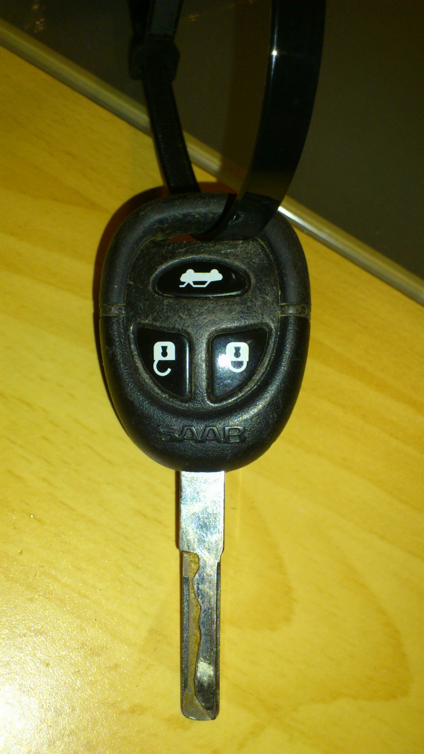

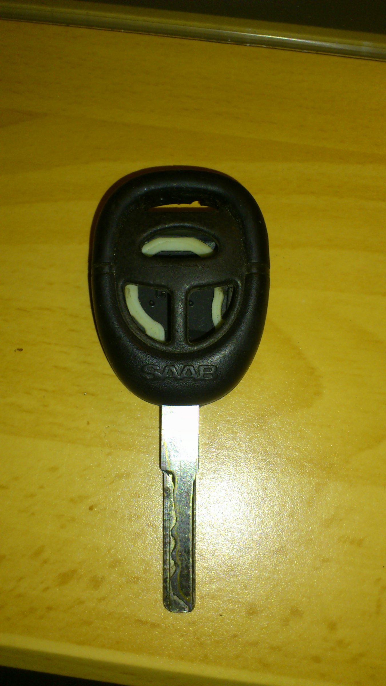

Zumal dem TE sollte man sagen, dass er seinem Freundlichen erklären soll, dass Schlüssel mit Funk und Schlüssel mit separatem Funkanhänger ein und die selbe Suppe ist.
Informiertes Auftreten ist nicht immer klugscheißerisch.
Ich fange mal an und oute mich, ich habe ein Fahrzeug an dem eben diese beiden Varianten ab Werk dabei waren.

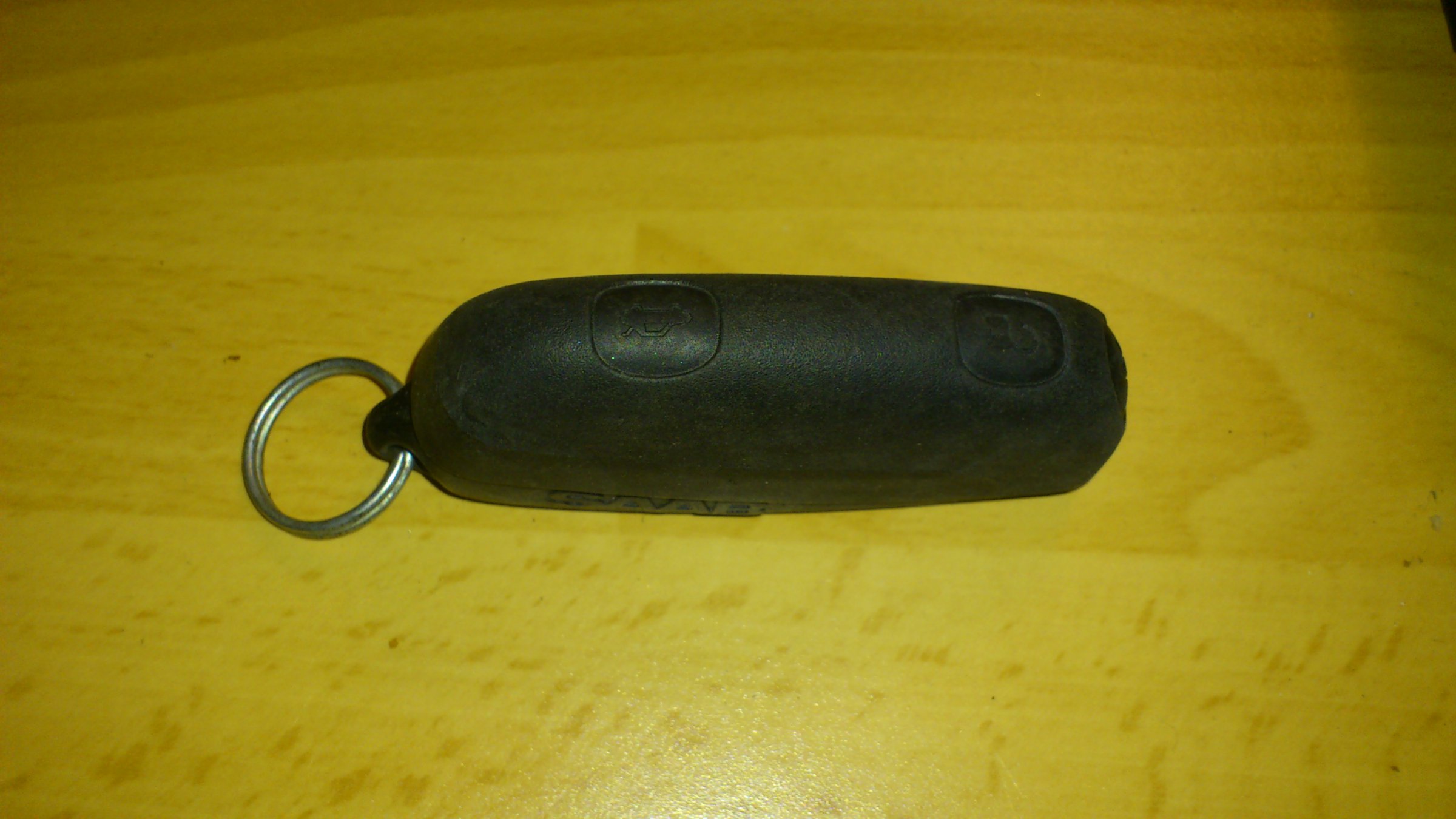

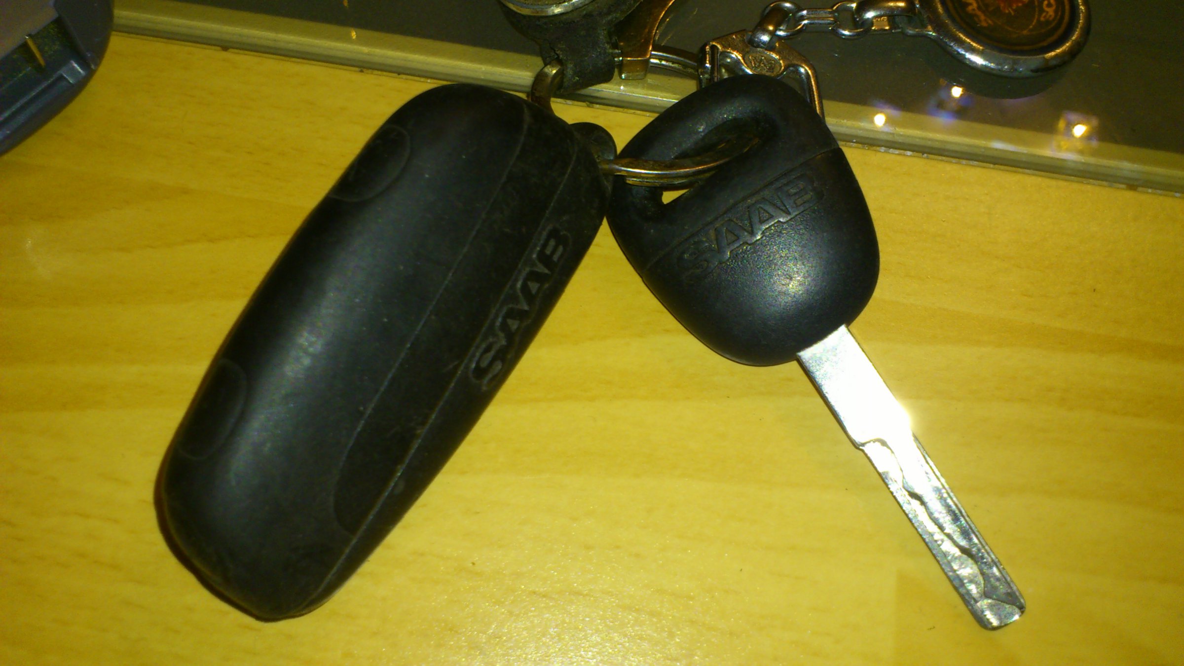

also schlüssel über FG Nr neu bestellen, schlüssel kostet
ohne
40€ neu
Mit
180€...oder man erwirbt
die alte Banane
ca 100€
dann bleibt noch die herkömmliche kombi
überall gilt es die zündung zuvor anzumachen, dann mit Tech über ersatzteilprogr. wegfahrsperre, schlüssel bzw fernbedienung neu einprogrammieren.
dazu mehrmals auf öffnen drücken bis die Fasten belt lampe einmalig blinkt.
Nun bei bedarf auto mehrmals mit der F-Bedienung auf/zu starten....springt an?...fertig!
ansonsten wiederholen.
