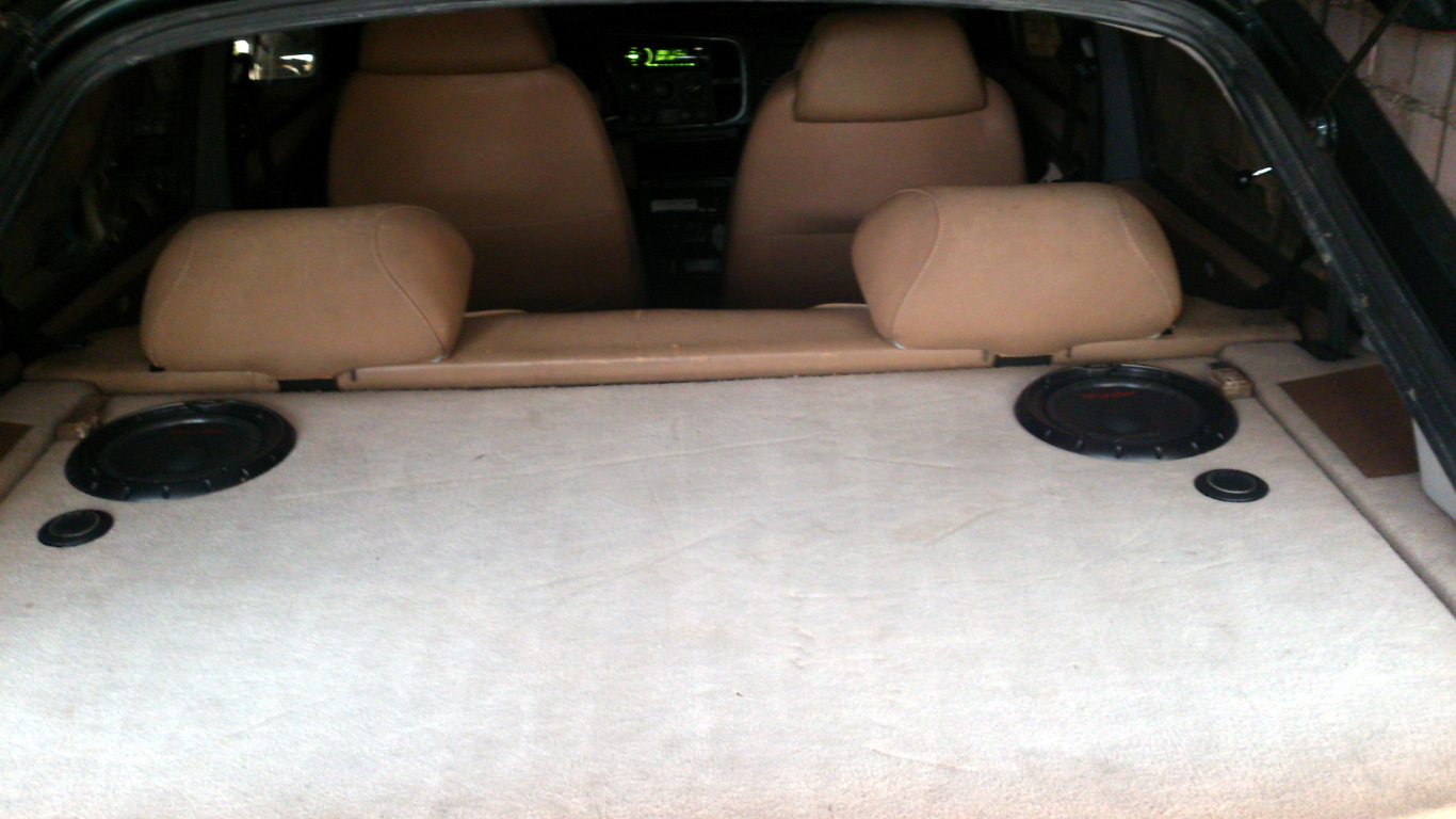

Oder meinst du diese Konstruktion?

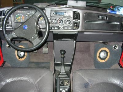

Ich habe vor kurzem die Mac Audio sieheDSC_0322.thumb.JPG.073a130a4ec4ec58b002becc5cca2fcc.JPG eingebaut.
Hängen normal am Verstärker des Sony Radios und trennen per passiver Frequenzweiche auf Mittel und Hochtöner.
Sind 16cm Bass/Mitteltöner und Kalottenhochtöner separat. Klingt für mich selbst bei fast voller Lautstärke noch gut.

[mention=93]tapeworm[/mention]: Mit den Frequenzen hast du bestimmt recht - für die Aufteilung der Frequenzen muss ich ohnehin jemanden Fragen der da mehr Erfahrung hat als ich, oder mich noch an anderer Stelle einlesen und eigene Erfahrungen sammeln
Die Lösung auf dem Bild ist in Sachen Positionierung der Tiefmitteltöner klanglich sicher eine der besten, für mich aber optisch und praktisch (noch) keine Alternative.
