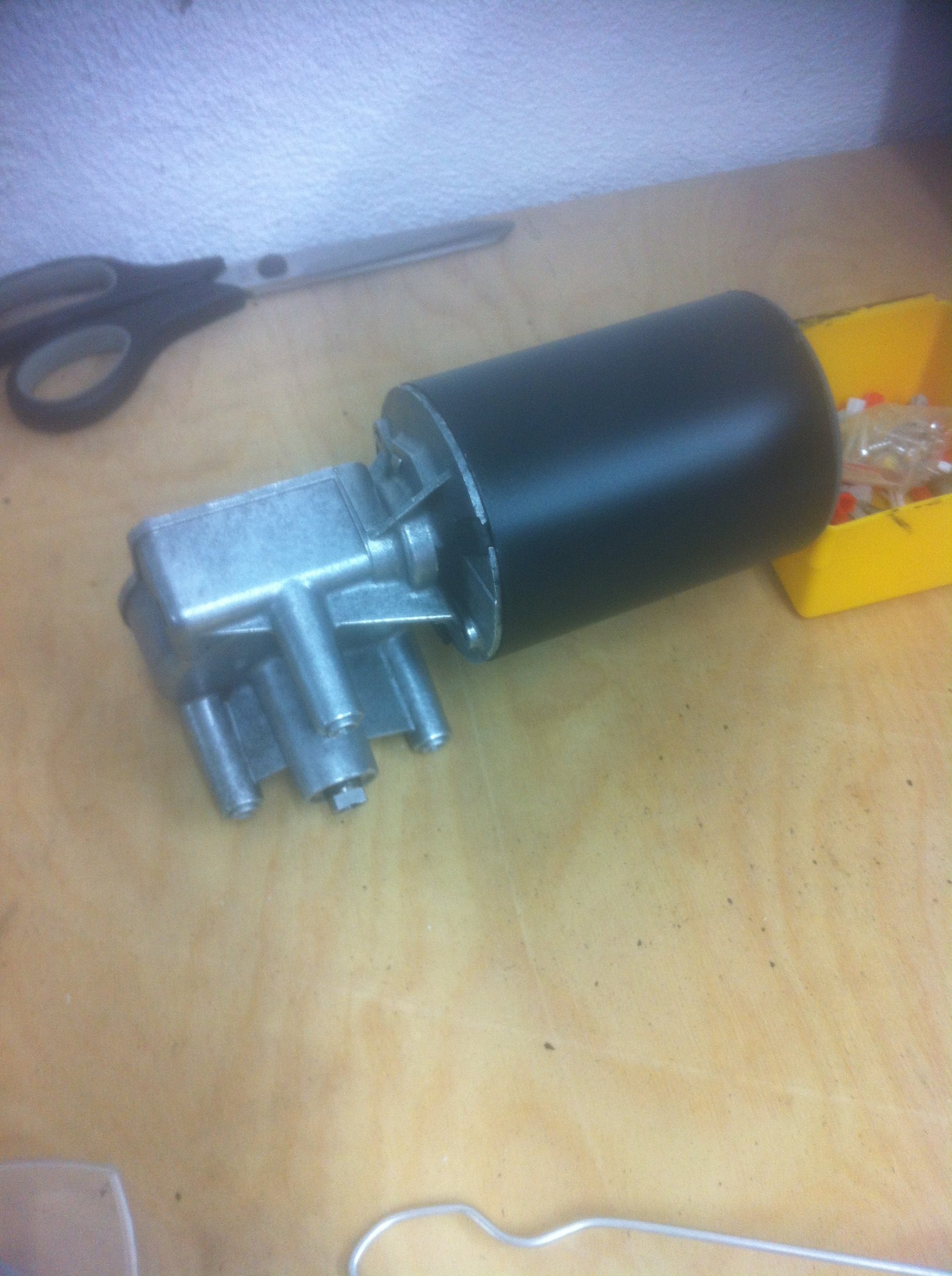

- Fensterhebermotoren getauscht

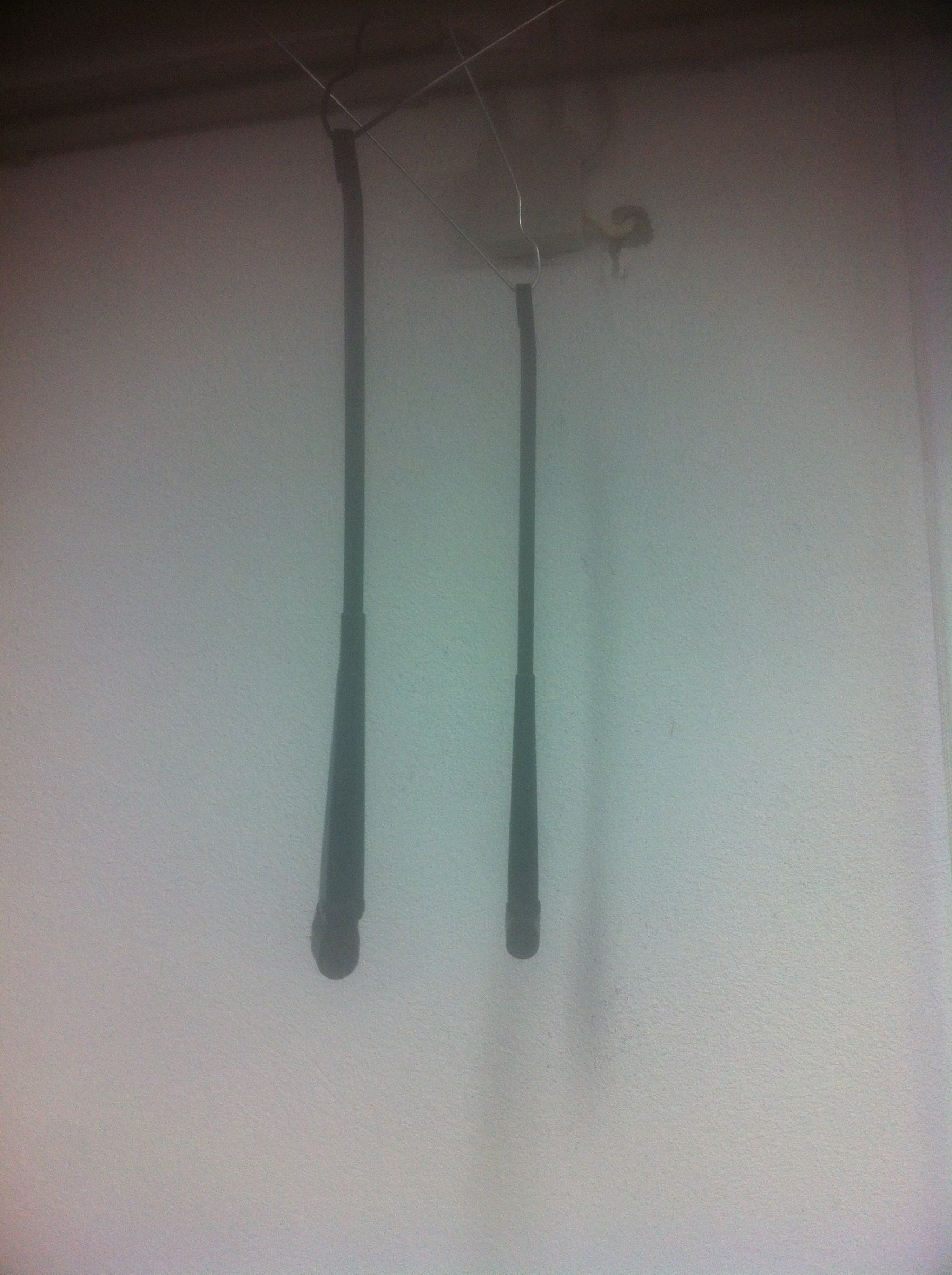

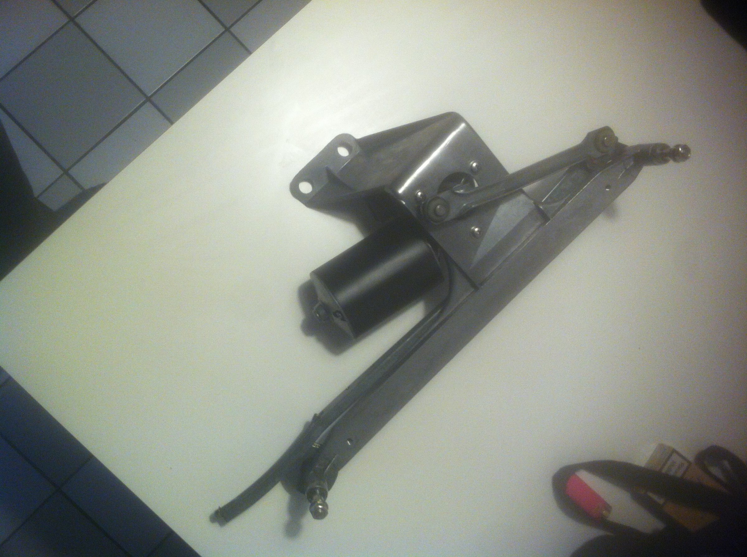

In der Waschschtrasse reist natürlich dieser Verfluchte Kabelzug für die Scheibenwischer.
Also - mit Klimaanlage gibt es absolut keine Möglichkeit das Gestänge ohne Abbau einzelner Teile aus dem Motorraum zu bekommen (habe hier mal gelesen das es möglich sei)
Weil es so schön ist, direkt das komplette Ding neu aufbereitet. Alle Gelenke leichtgängig gemacht und mit NevrDull imprägniert.
Sieht dann so aus:
...wunderschön... sieht keiner ausser mir, hat ewig und drei Tage gedauert. Ich Bilde mir aber ein das der Wischer leiserer Hin- und Erwischt :-)
ach und da die Wischerarme sowieso ab waren, diese gleich direkt mit aufbereitet und mit den Aero super Wischern von Bosch ausgestattet.:

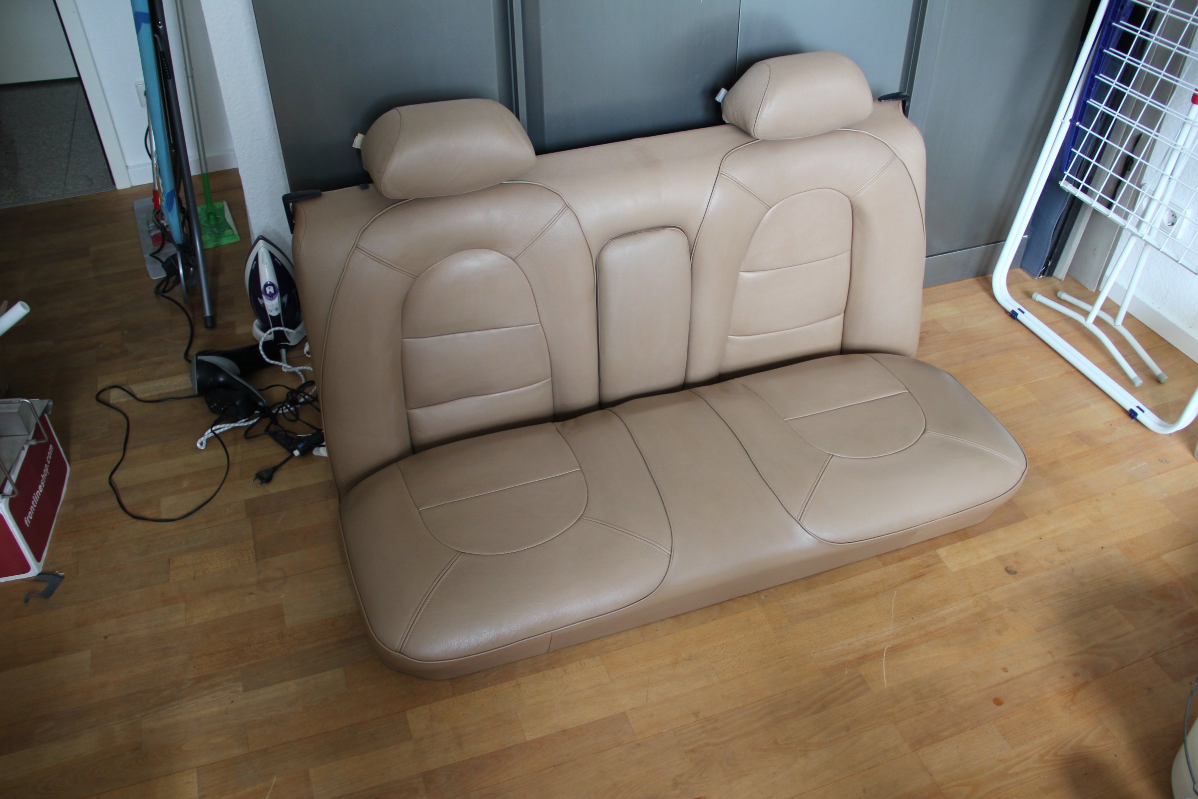

Im Oktober hat mich dann der Ehrgeiz gepackt. Also Kurzentschlossen das komplette Pflegeprogramm vom Lederzentrum gekauft (Vorher Kopfstütze für die Farbangleichung eingeschickt) und los gehts mit dem 4 Wochen Programm.
Erstmal alles gereinigt. Nachdem der Saabnagel Monate in der Werkstatt stand ging da einiges Runter:
Links Ausgangszustand / Rechts nur gesäubert ... :::: !!!
Wie war das mit Zeitintensiv:

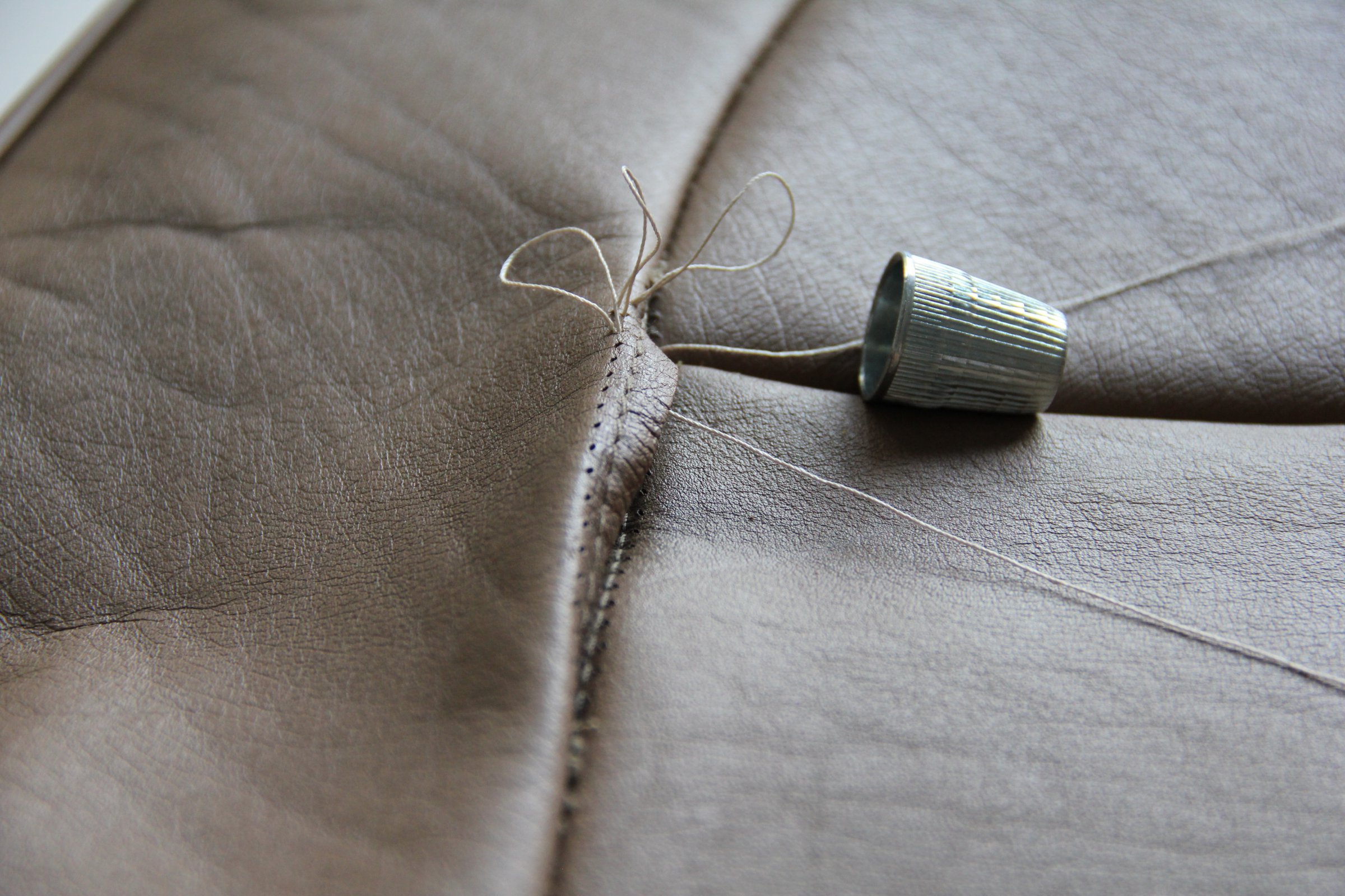

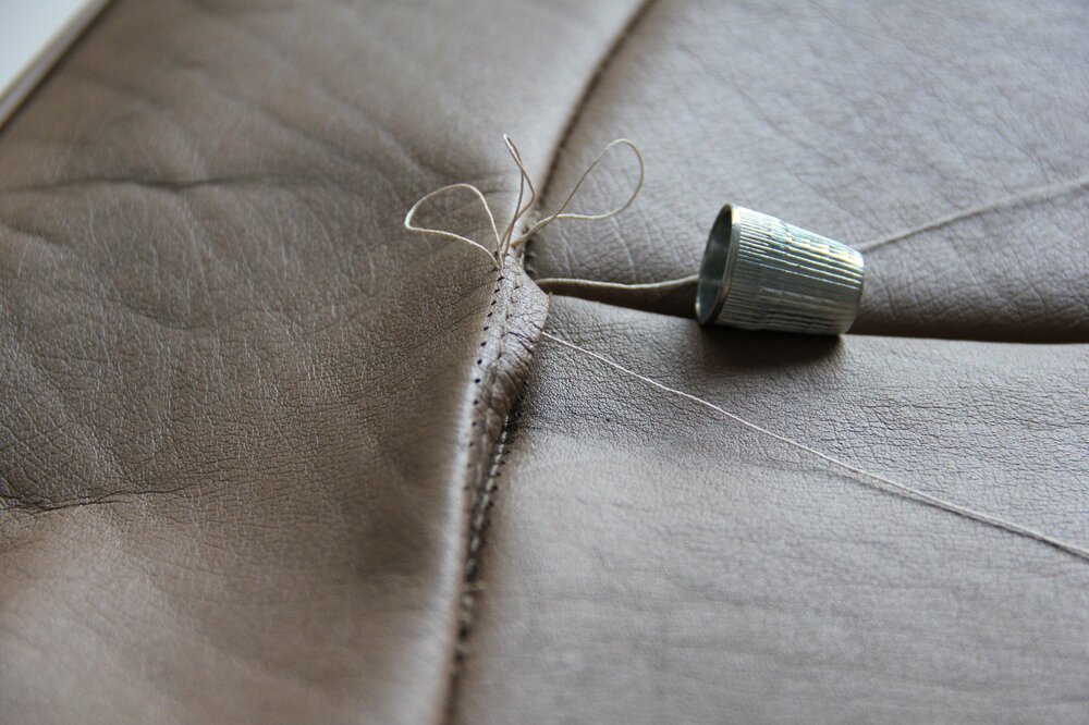

Nähte die Aufgingen mit einer Ledernadel und Gewachstem Lederzwirn nachgenäht.... Schon ist eine Woche Feierabend rum...

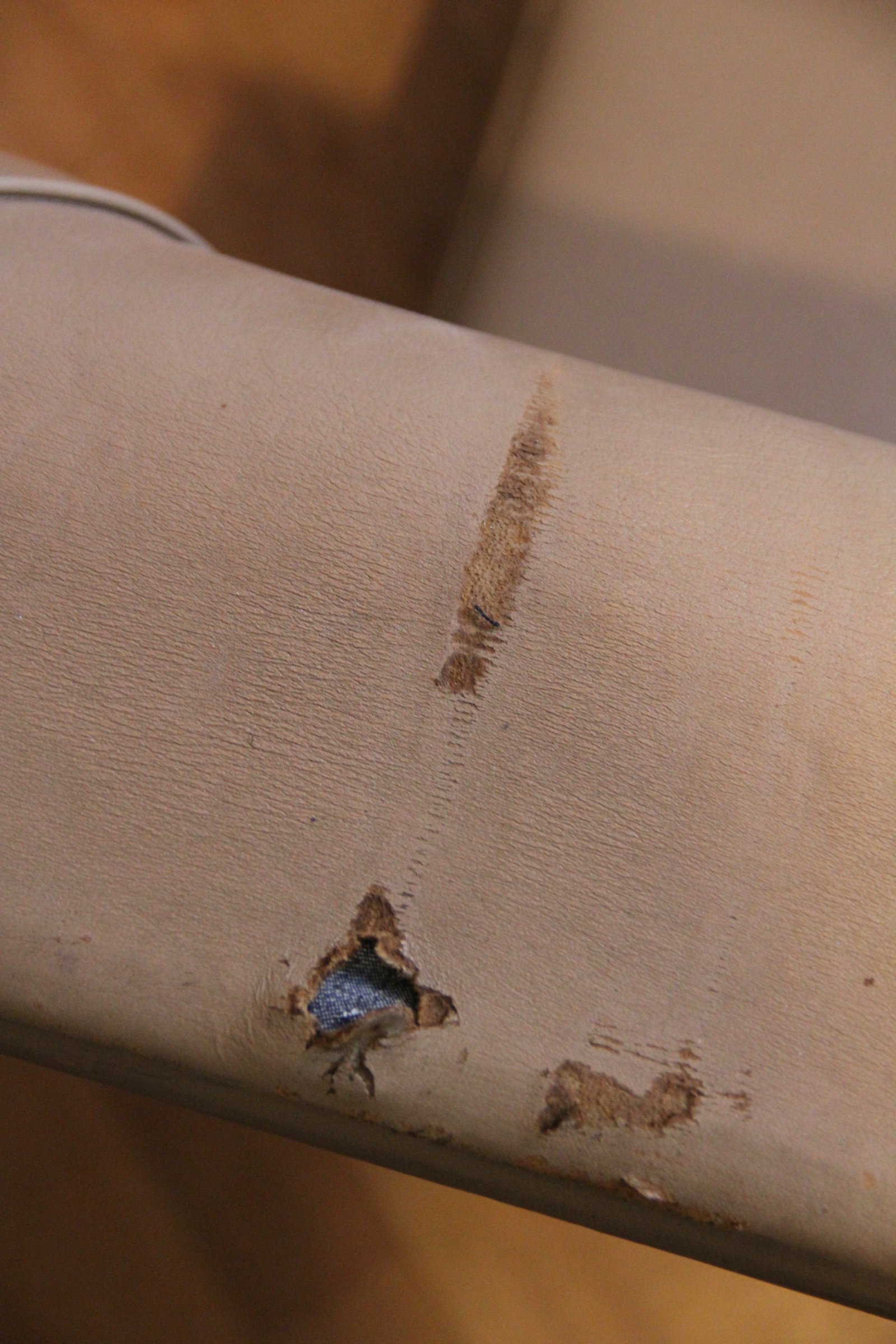

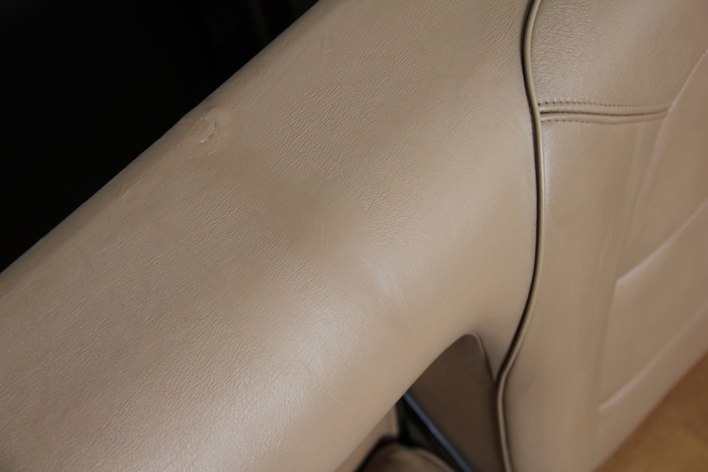

Anschliessend ein paar Löcher und Risse mit Flüssigleder Eliminiert:
IMG_7325.thumb.jpg.f02b97af919a87d46da668ee39da7603.jpgIMG_7332.thumb.jpg.f5ce6cda2f8bf48b68717d2f392322b2.jpg
Vorher / Nachher
Anschliessend mit Lederfresh Behandelten mit Lederpflege Tagelang eingerieben und in einen anschaulichen Zustand gebracht:
Das war es dann mit der Rückbank. Einiges gelernt für das Primärgestühl im Vorderen Bereich. Dort wurde es dann ziemlich Wahnsinnig.

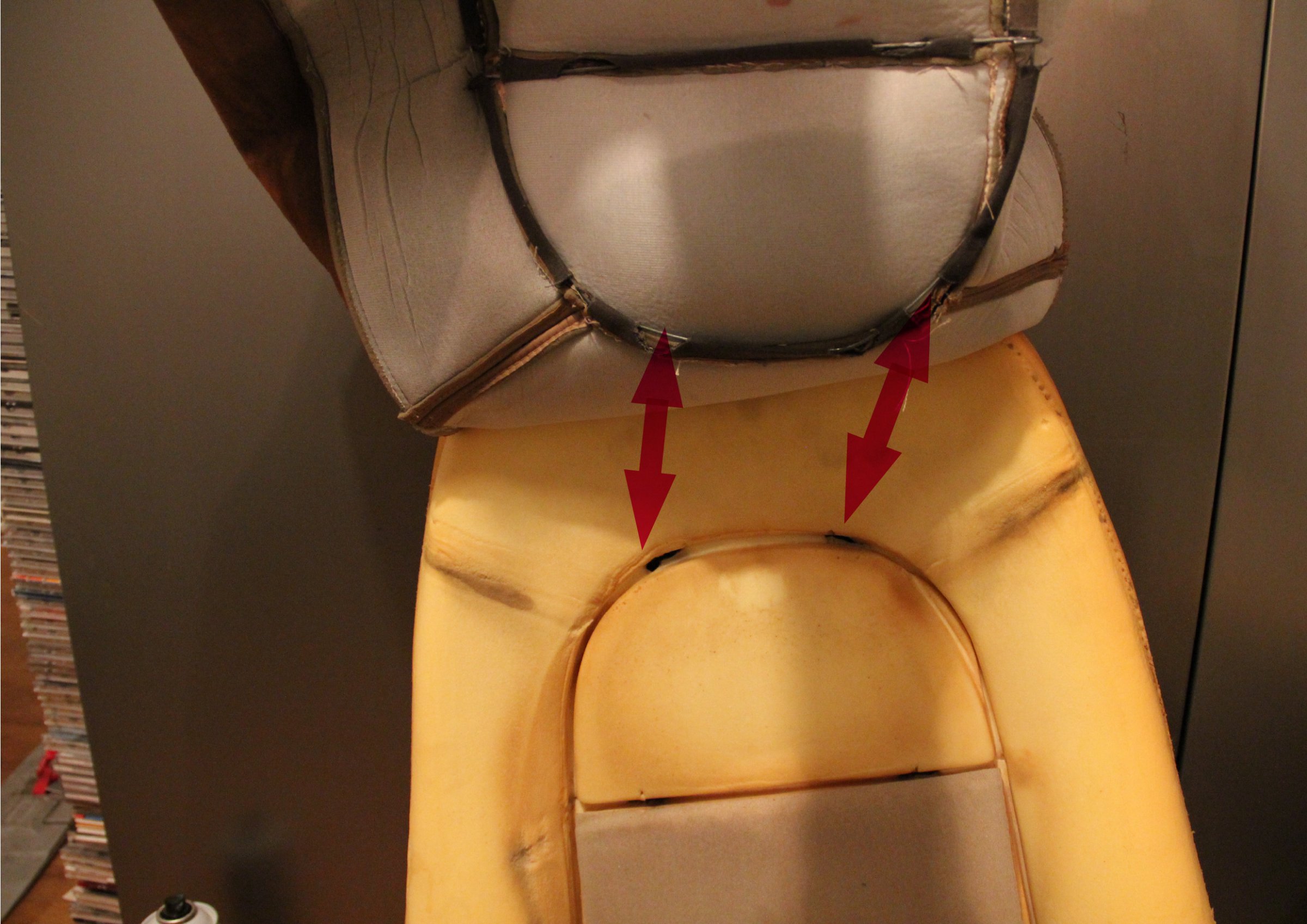

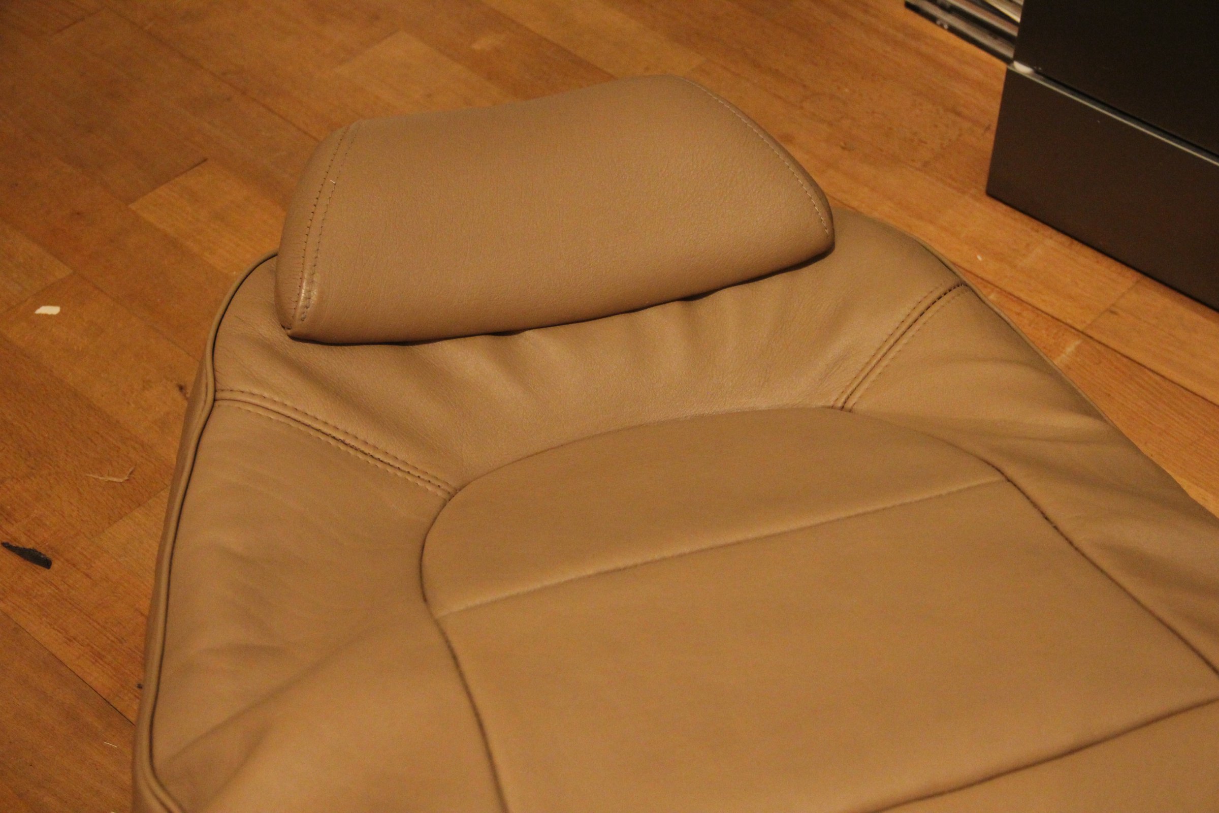

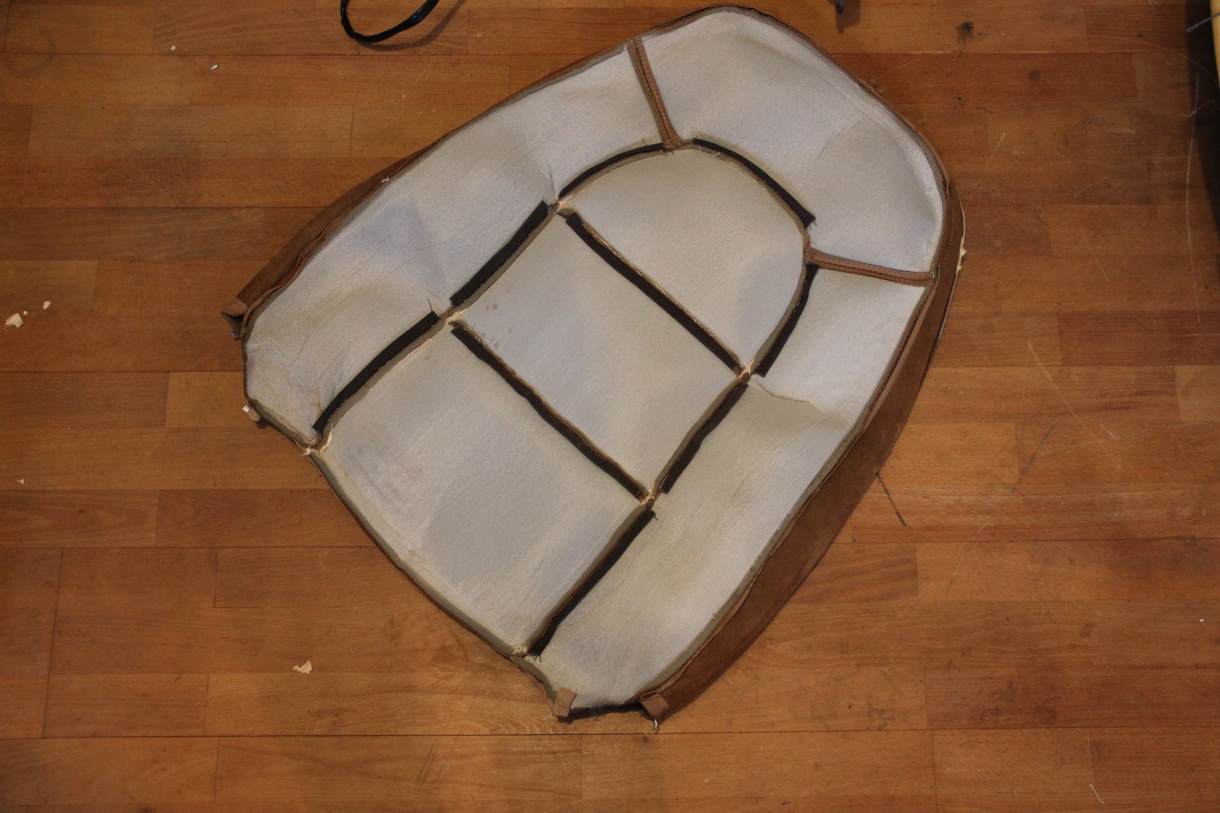

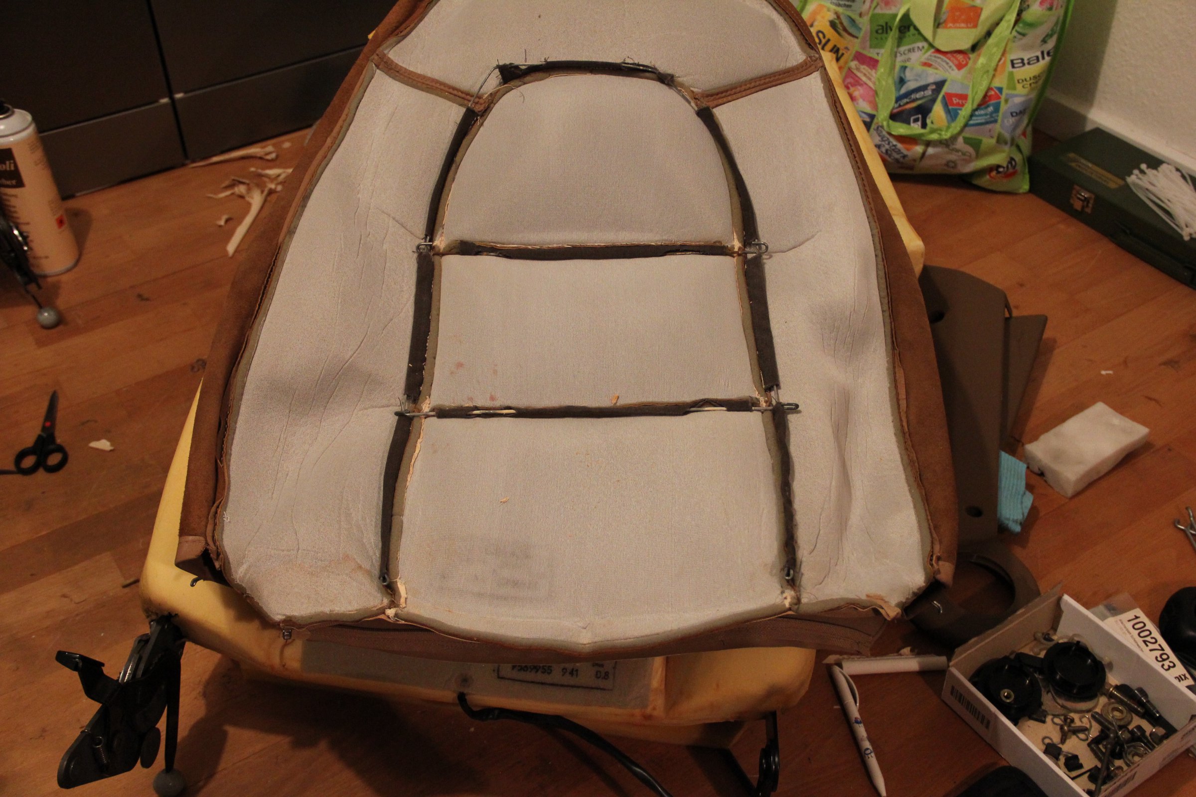

Nachdem ich festgestellt habe das der Keder der Sitze kaputt und ausgerissen ist und daher die Sitze keine "Kontur" mehr haben, ab zu einem Lederfachmann (oder in diesem Falle Frau).
Der habe ich dann kurz mein Problem geschildert, erklärt was ich bereits alles erledigt hatte, ein aufbereitete Rückenlehne und eine nicht aufbereitete Lederhaut gezeigt. Total begeistert von meinem Wahnsinn und bisher investierte Zeit hat sie mir Mitgeteilt das sie selbst den Keder per Hand einnähen müsse. das würde sehr sehr Teuer werden (zu Teuer) und für sie Zeitlich kaum zu bewerkstelligen. Pah. Zeit, die hab ich!!! Da sie aber meine bisherige Leistung leicht Autistisch wie auch Lustig fand hat sie mir einen 30 Minütigen Workshop ins Ledernähen gegeben und mir den Passenden Zwirn für die Kaderarbeiten mitgegeben. damit ging es dann auf in den "Hobbyraum" bei uns in die Wohnung - frei nach dem Motto: "Es gibt nix gutes ausser man tut es" ging es dann Firmen gutes los.
per Hand selbstgemachte Keder eingenäht und das ganze Gestühl wie bei der Rücksitzbank auf Vordermann gebracht.
Hat sich auf jeden Fall gelohnt.
Sollte jemand auch so etwas vor haben kann ich gerne Tipps geben. (Der Wichtigste ist: Versuche eine Ledernadel niemals vorne an der Spitze aus dem Leder zu ziehen mit den Fingerchen, das ist nämlich keine Spitze, sondern eine kleine Klinge!)

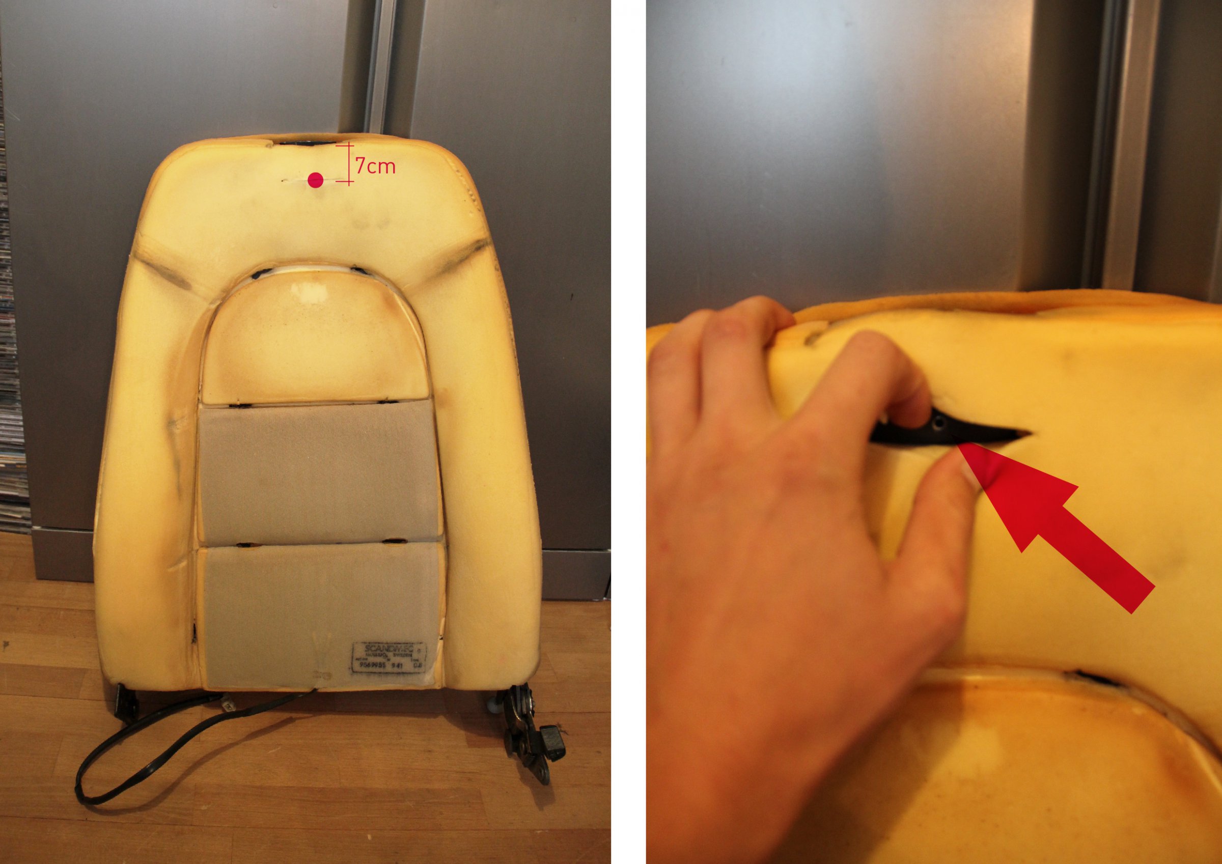

Ach und weil ich damals viele Fragen darüber gelesen habe, wo denn diese Vermaledeite Schraube für die Kopfstütze sei, sie ist hier:
Des weiteren ist es mega wichtig den Kederdraht ordentlich einzuhängen:
