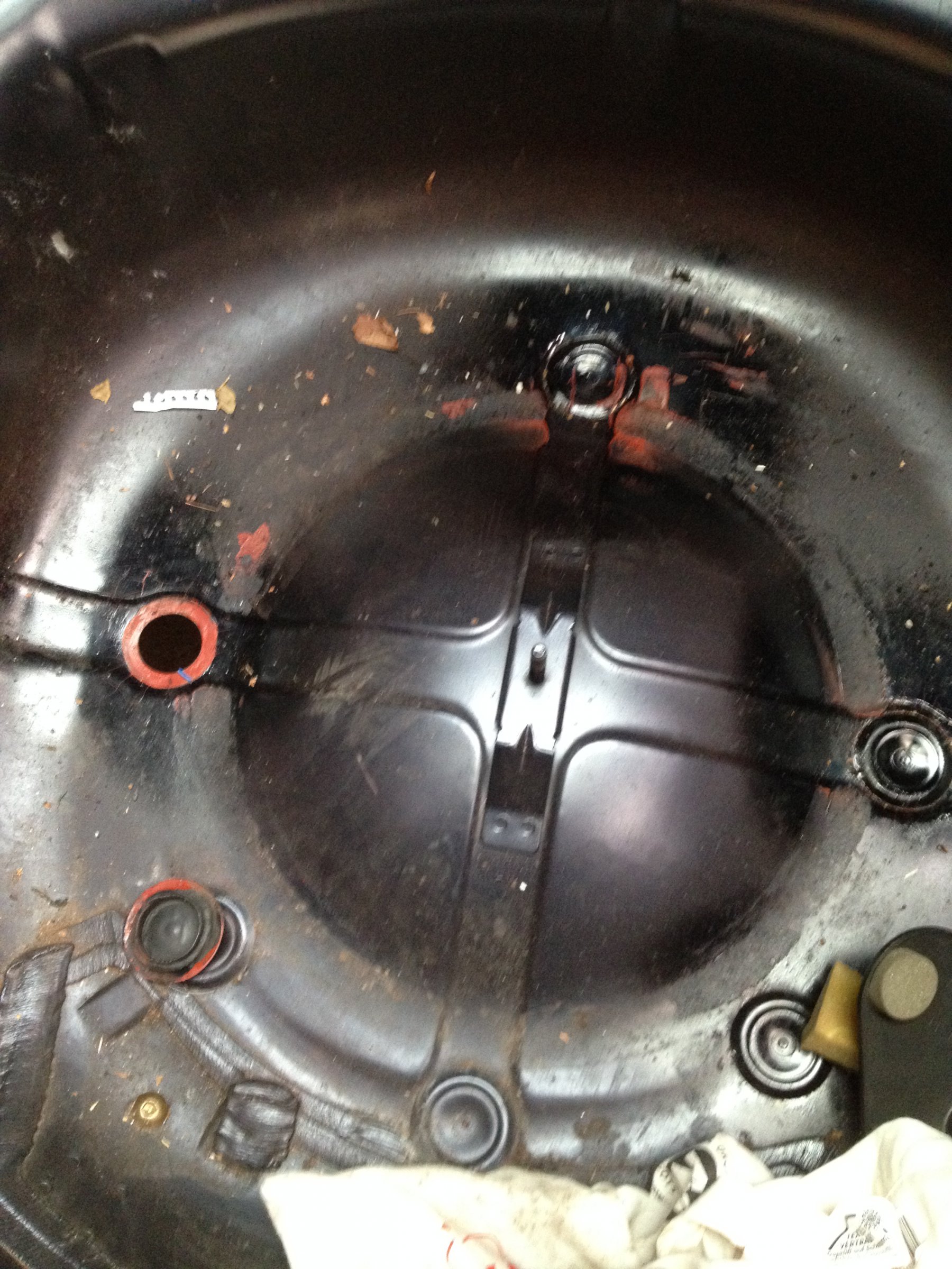

der Saab hat überall am Boden solche Löcher die mit Gummistopfen zugesteckt sind. Welche Funktion haben die? Wasserablauf? Was spricht dagegen diese Löcher zuschweissen zu lassen?
Dürften wohl bei der Produktion im Werk als Ablauf im Grundier-Tauchbad gedient haben. Sehe keinen grund, warum man die nicht zuschweißen dürfen sollte. Gummistopfen tut es aber auch.
Mainzelmänchenzugang.
Hm, die als Wasserablauf gedachten haben zumindest bei mir beim Cabrio einen anderen Stopfen drin, der hat in der Mitte eine Tülle nach unten. So kann Wasser ablaufen aber keines rein. Aber bis da was abläuft ist zumindest vorne im Fußraum die Bodensämmmatte patschnaß
Daran habe ich nicht gedacht, aber das macht Sinn. Denn sie sind überlackiert und immer an tiefen Stellen zu finden. Ich wollte den Wagen mit Dynamat dämmen, da würde ich es sowieso überkleben - dann wird's zu geschweisst!
