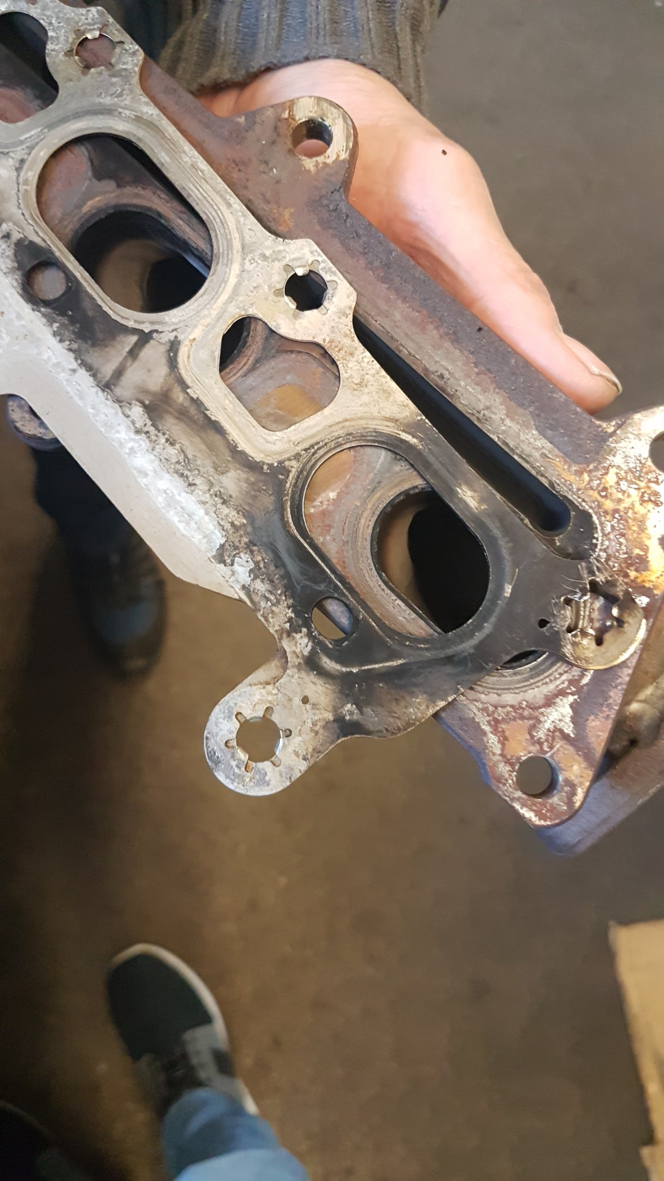

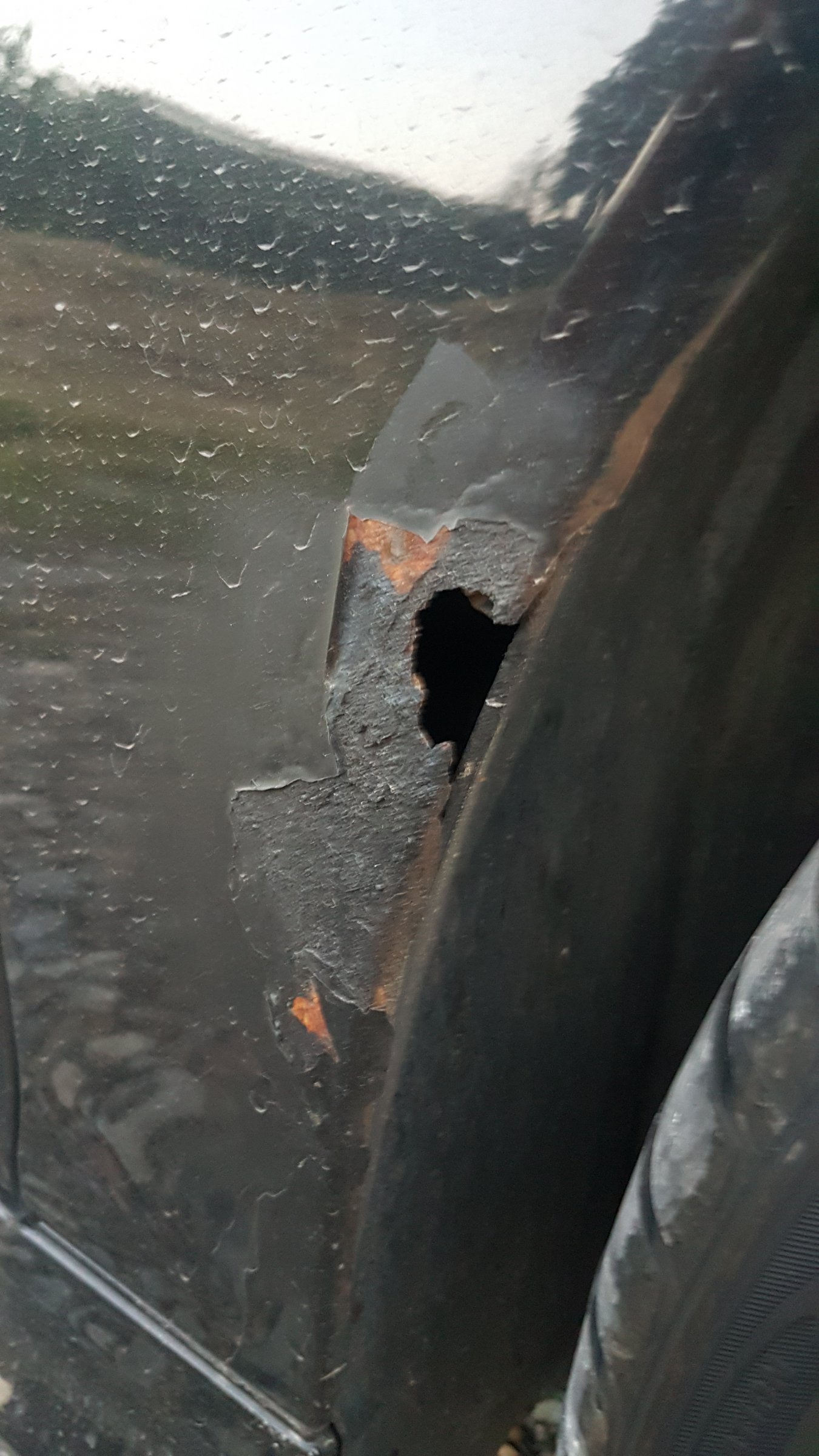

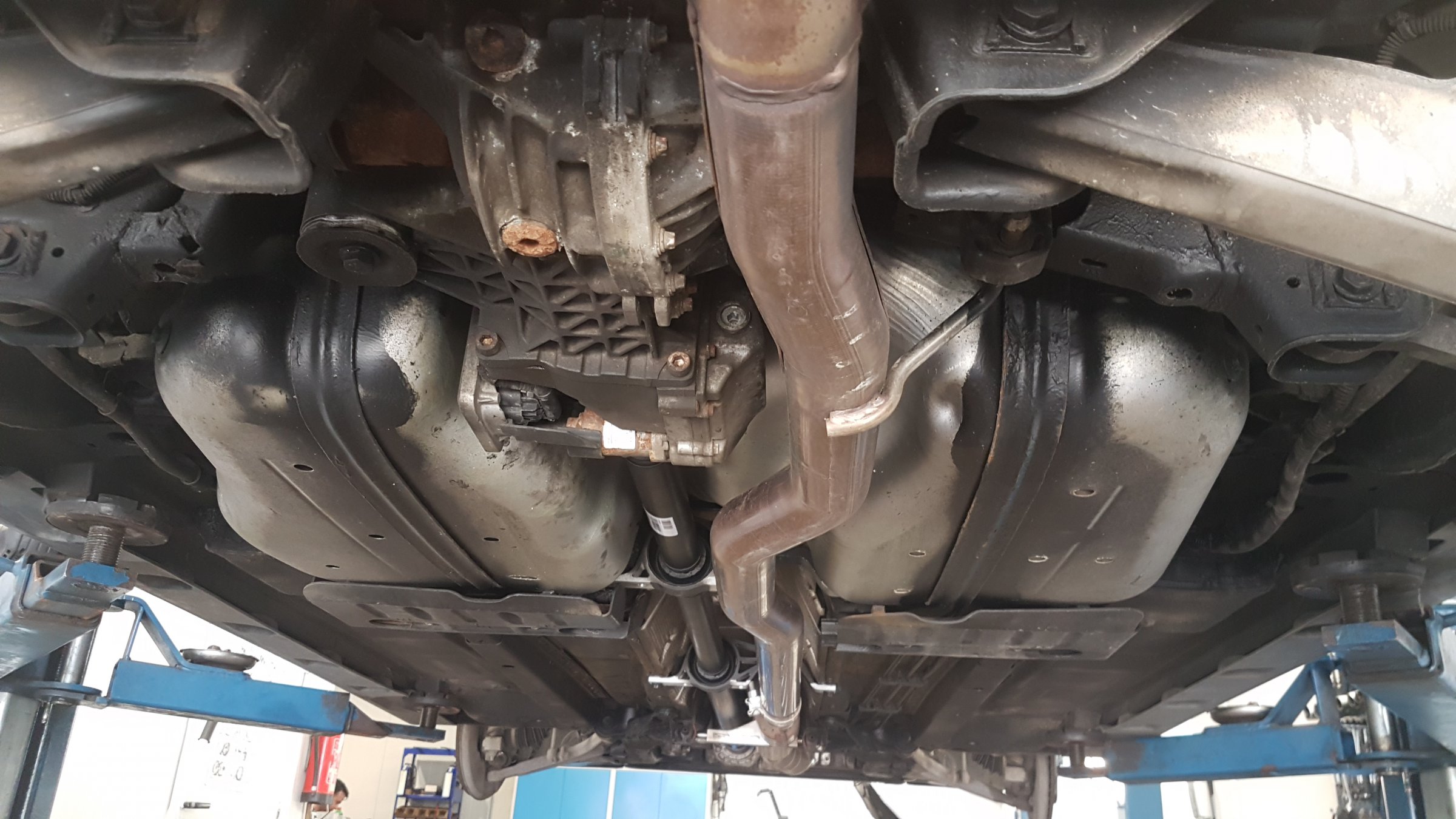

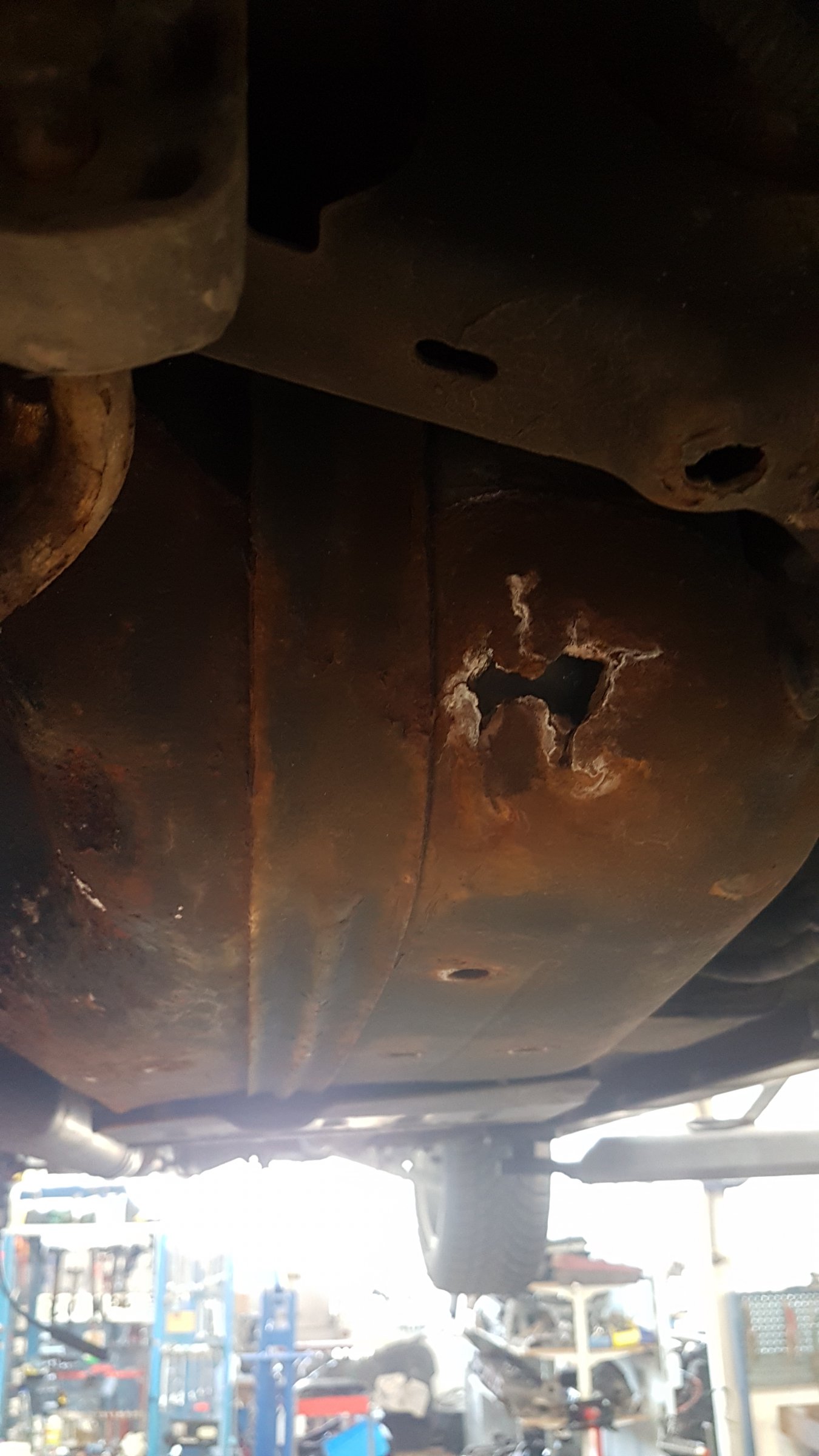

Der Grund für einen Besuch in der Werkstatt war eigentlich nur, das Einschweißen eines neuen Flexrohrs. Was aber dabei raus kam, verschlug Papa und mir den Atem...

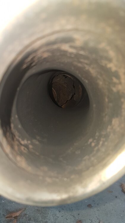

Bekannt gemachte Mängel:
- Endtopf hinten rechts durchgerostet, hinten links angerostet
- Manschette der Kardanwelle gerissen
- Tankblech durchgerostet
- Krümmerdichtung der hinteren Zylinderbank defekt
Der Gedanke kam auf den V6 so wie er ist zu verkaufen, da es eher eine rollende Sparbüchse ist, als ein Auto. Schlussendlich haben wir uns dann entschieden den Saab doch wieder zu
reparieren und danach zu schauen was wir mit ihm machen.

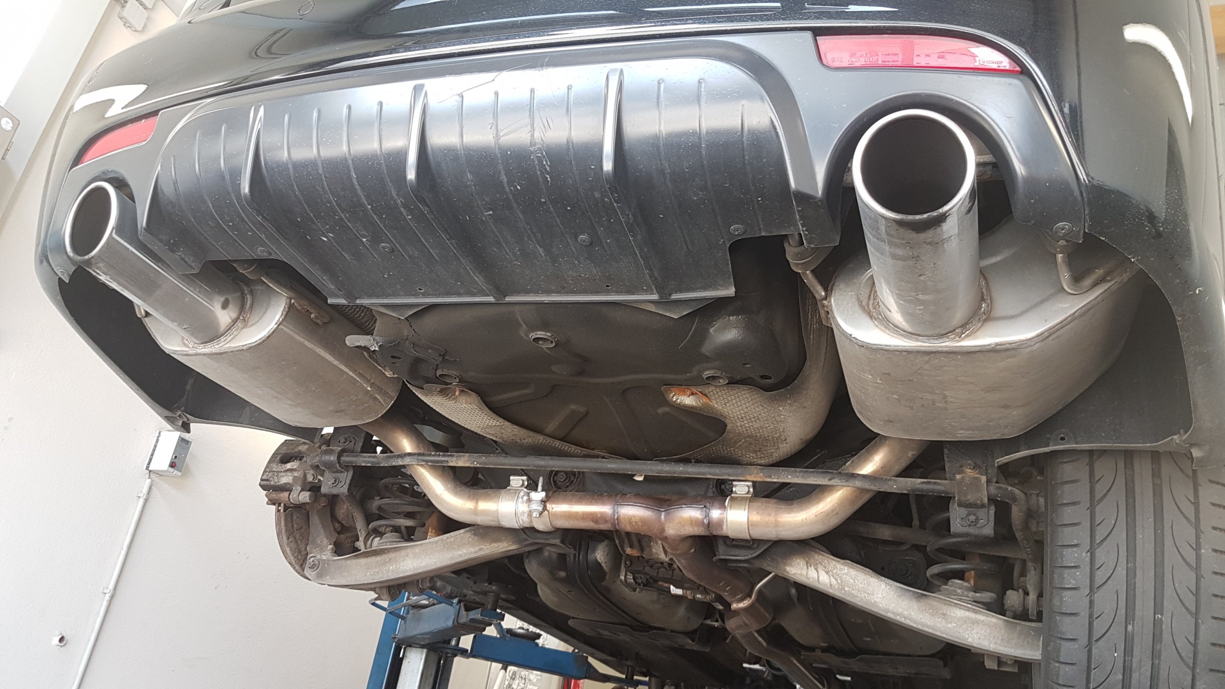

Anstatt der "normalen" Aero XWD Anlage, läuft jetzt ab dem Kat eine Hirsch Anlage unter dem Auto. Der Klang? - Unbeschreiblich! Sportlich, kernig, aber nicht zu aufdringlich sondern schön dezent :top:
Meine Nachbarn mögen mich glaube ich jetzt bloß nicht mehr, wenn ich morgens um halb sechs den Saab Richtung Arbeit bewege :redface:

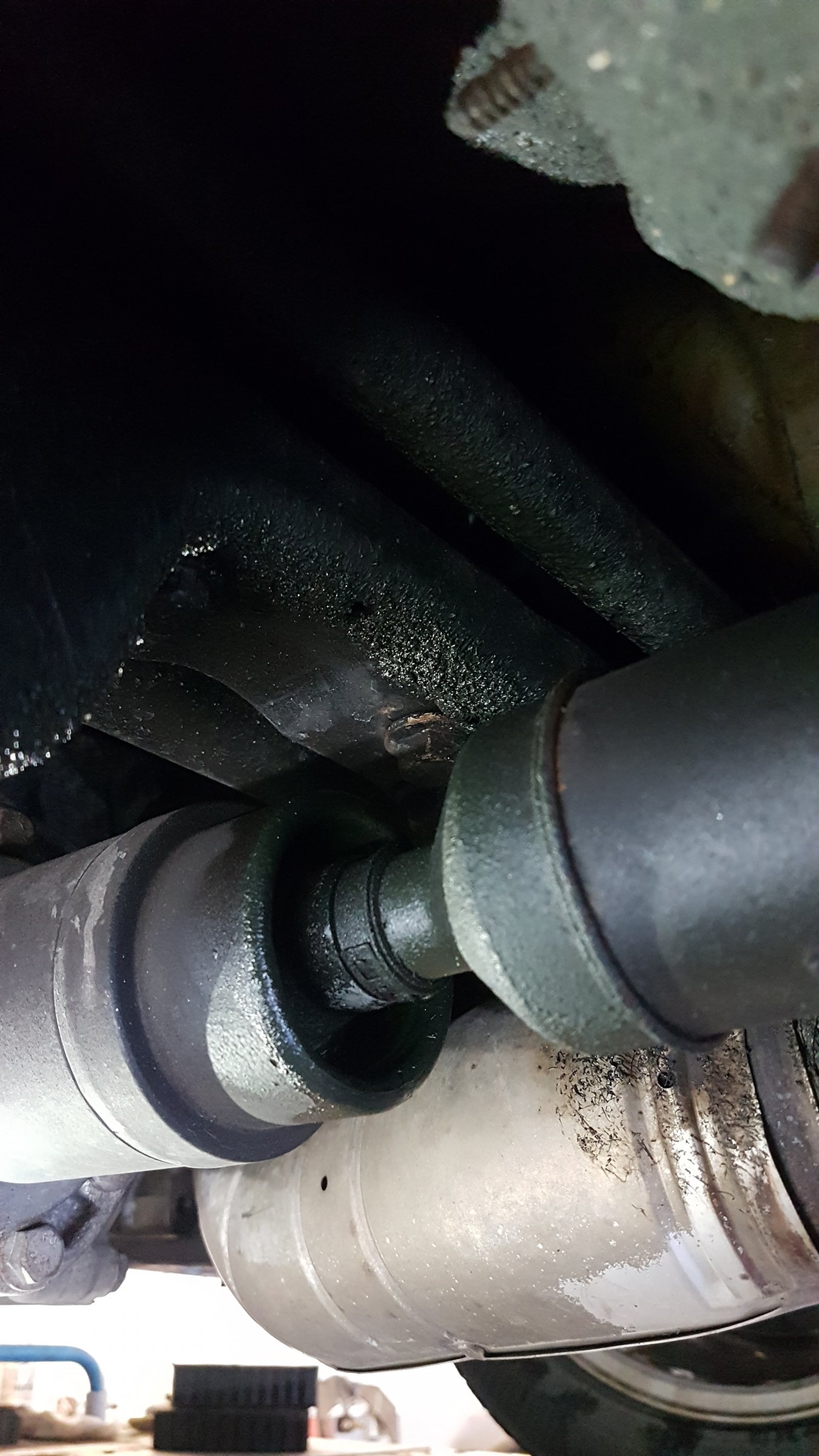

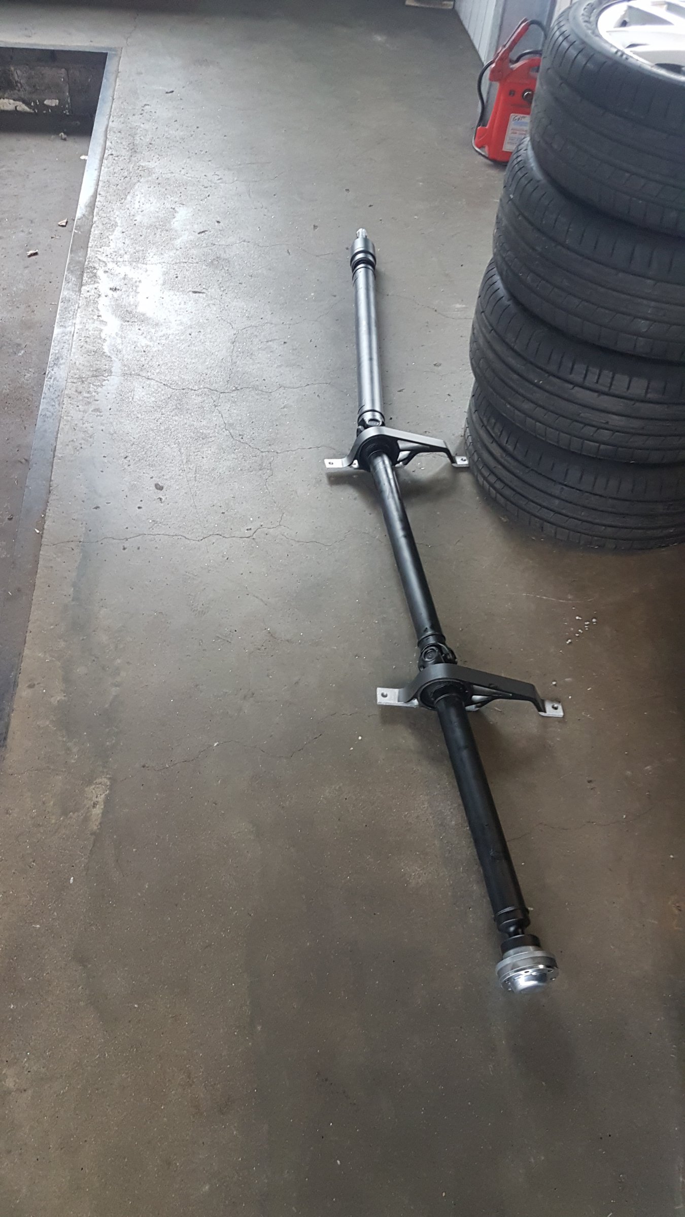

Da man die Manschette der Kardanwelle nicht einzeln tauschen kann, musste eine komplette Kardanwelle eingebaut werden.... Der erste Reperaturversuch hat leider nicht geklappt. Der Plan war
eine Manschette außenrum zu machen, diese wurde aber durch die Hitze (liegt direkt neben dem Flexrohr) und der Bewegung sofort zerstört...
Nachdem der Saab dann nach Wochen der Reparatur wieder zuhause angelangt ist, besorgte ich noch zwei neue Reifen. Das war bitter nötig...
Mit dem Gedanken, dass er jetzt vollkommen repariert ist und nichts mehr "erstmal" passieren kann, fuhr ich 40km zur besseren Hälfte. Am nächsten Morgen wollten wir auf eine Erstkommunion. Ich setzte
mich in den Saab, drehte den Schlüssel auf ON - System-Check ... (warte auf das OK) aber Fehlanzeige. Bing Bing "Kühlwasserstand zu niedrig". Na toll dachte ich mir... Hört das nie auf? Den Ausgleichsbehälter aufgemacht und kein einziger Tropfen war mehr im Behälter. Ich habe dann erstmal das Kühlwasser aufgefüllt um zu schauen wie schnell er es wieder verliert, aber sehe da... Nix.. Er hielt ganz genau den Stand. Das Ende vom Lied war, dass die beim Befüllen des Kühlwassers vergessen haben das Thermostat zu öffnen... Naja wieder ein paar Nerven weniger...

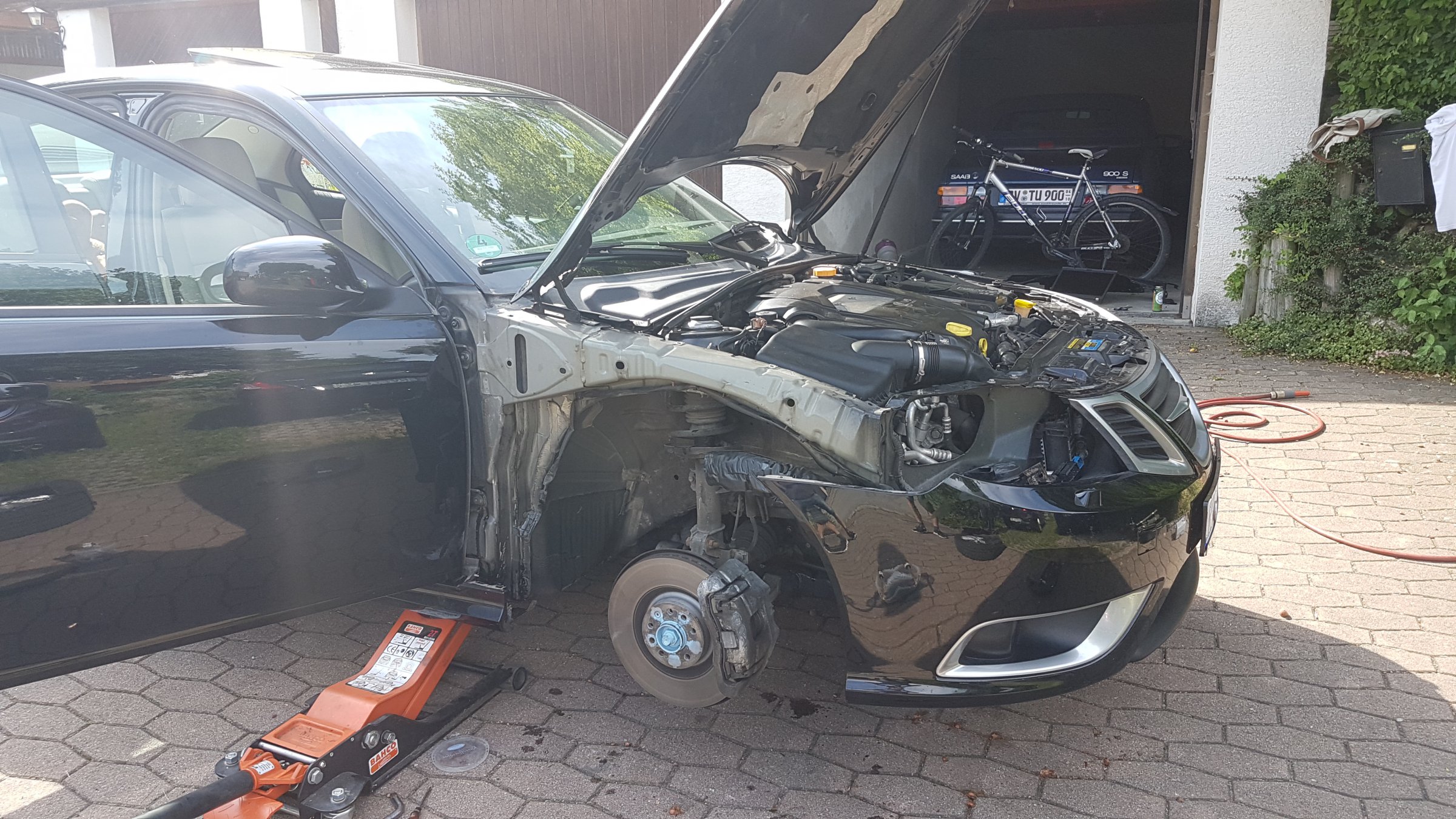

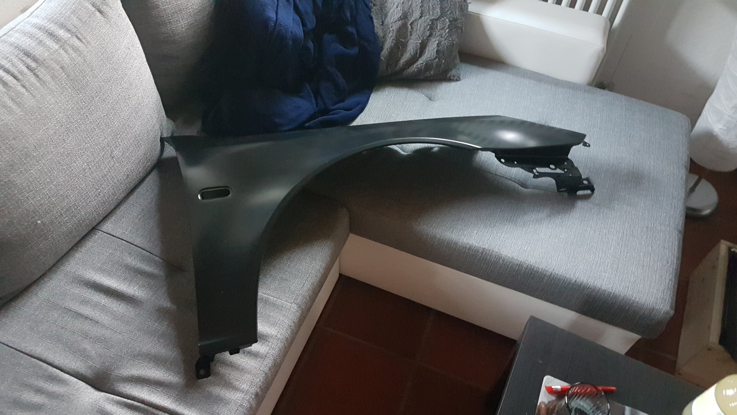

Um den V6 dann wirklich in einem sehr guten Zustand wieder zu haben, wurde noch der rostige Kotflügel entfernt und der neue lackiert und montiert. Wie kompliziert es sein kann einen Kotflügel von einem
9-3 auszubauen, weiß ich jetzt auch... :rolleyes:
Ich freue mich schon auf die IntSaab auf die ich mit dem V6 anreisen werde. So wie er jetzt wieder da steht, darf ich auch wieder auf das Gelände ohne ausgelacht zu werden :aetsch:
Hier noch ein paar Bilder von den Baustellen....

Der Rost ist ja echt heftig! :eek: Und die Durchrostung am Kotflügel unfassbar..................
