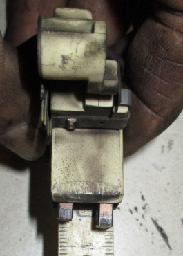

Frustriert hoch 3 - getauscht - dennoch, beim Stehen rot-beim Fahren glimmend.....null Unterschied....
[ATTACH]198568[/ATTACH]

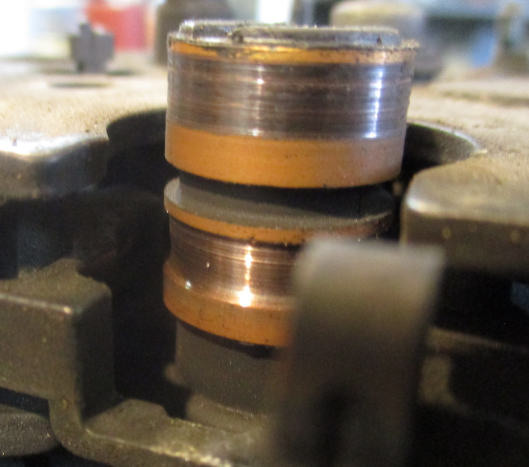

Wie sieht denn die Schleifbahn der LiMa aus...?
Bevor Du jetzt das Ding zerlegst, könnte man ja die LiMa mal testweise tauschen?
Ich hätte welche liegen
Der Blick gehört für mich immer zum Wechsel von Kohlen dazu - aber die Frage ist natürlich berechtigt.
Vor 3 Jahren gab es (quick&dirty an der nicht komplett ausgebauten LiMa des 9-5) einen neuen Regler (prophylaktisch), wobei die Schleifbahnen nur flüchtig gereinigt wurden
50 Tkm später sieht die Schleifbahn zwar nicht mehr schön aus - machte aber (immer noch) keine Probleme:
Richtig, Dioden, LKL und Massepunkt
Schleifbahn müsste gemäß km-Leistung noch gut sein.
[ATTACH=full]198589[/ATTACH]

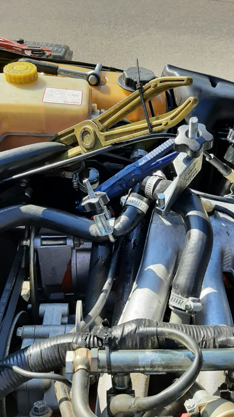

Ich würde mal sagen das der Technikteil vorschlägt, diese kritischen Schläuche, falls sie noch nicht getauscht sind gegen Neuteile auszutauschen. Der eine ist halt ein Formteil mit unterschiedlichen Durchmessern,, aber den müsste es noch geben. Dann schaut man sich mal die alten Schläuche hinterher an - und wieder was gelernt...

Ganz einfach: Falls es sich noch um die ersten Schläuche handelt - da steht SAAB drauf- würde ich den Tausch in allernächster Zukunft vornehmen lassen.
Und das am besten komplett.
Hoffentlich halten die Schläuche bis dahin durch.:rolleyes:
Vor allem die Rücklaufleitung des Turboladers und das Winkelstück vorn am ZK sind in hohem Alter nicht unproblematisch.
Und der ZK ist dann blitzschnell leer.
Kannst du die beiden Schläuche mal zeigen… kenn mich im 900er nicht aus
Alle Schläuche gesichtet, Kühler wurde bereits erneuert, daher wohl auch der 1a Zustand aller Schläuche, die zwar SAAB beschriftet sind, aber dennoch komplett flexibel und ohne Altersspuren (wurden wohl auch getauscht) - ich bin beruhigt....
