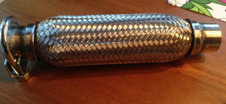

Auch mit Serienauspuff ist das Dröhnen in dem genannten Geschwindigkeitsbereich beim 96 ein typisches Merkmal. Liegt an Schwingungsübertragung via Auspuff, der in diesem Bereich anscheinend eine Eigenfrequenz hat. Mit Simons fällt es mehr auf, der bietet mehr Dröhn-Potential.
Wenn es massiv stört kann man Abhilfe schaffen, wenn man im Langrohr vorne ein Stück Flexrohr einschweißt. Am besten im Bereich unter dem Motorraum, nachdem das Langrohr den vorderen Quertopf/Sammler nach hinten verlassen hat.

3. die Entkopplung von vorderem Schalldämpfer und dem Rest dahinter. Das Flexrohr ist hier in Kombination mit Punkt 2 eine optimale Lösung und kostet auch nur ca. EUR 30.-

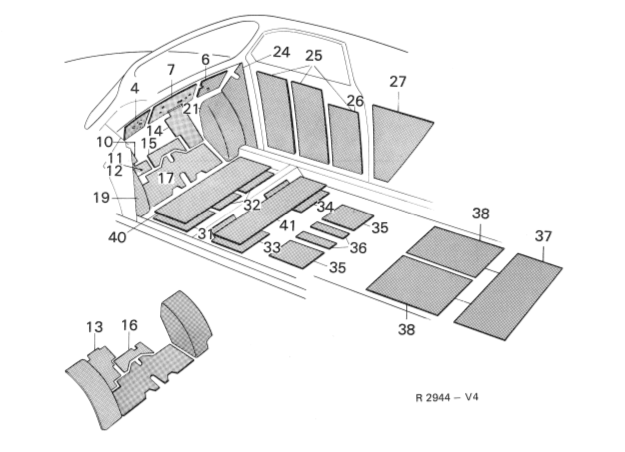

Hallo Momix
Vielen Dank, hilft mir sehr weiter. Dröhnmatten habe ich schon verlegt. Was für einen Filz hast Du verlegt. Mir fehlt der vordere Teil im Innenraum. Bekommt man wahrscheinlich nicht mehr. Hast Du alles selber zugeschnitten und angepasst?
Fussauflage links und rechts ist ja gewölbt (Schale). Hat der Vorbesitzer leider raus gerissen. Grüsse Thomas
Fußauflage? Du meinst den Radkasten hinter den Schirmständern? Gab es die gedämmt oder mit Teppich? Bei St. Peter hat's nur die Gummimatten…
Da gab es immer nur so geriffelte Gummimatten, auf den Radkästen im Fußbereich.
Die Gummimatten lagen doch aber nicht direkt auf dem Blech.
Mit 'Pappe' hat man bei SAAB doch nicht gespart.
Das sind für mich 2 Dinge. Einmal die geriffelten Gummimatten, die direkt auf die Radhäuser aufgeklebt sind. Und dann halt die diversen Verkleidungen aus Pappe links und rechts mit dem "Mülleimer" sowie unter dem Amaturenbrett / Motorraumtrennwand.
ich meine rechts neben der Nr. 21. Die wird man nicht mehr bekommen?!
Naja, neu wohl nicht. Man kann aber entweder gute Gebrauchtteile aus einem Schlachtfahrzeug neu einkleben. Oder eben was vergleichbares aus Meterware zuschneiden.
Meinst Du jetzt die 21 (das ist die Sphärische) oder die 24?
[mention=16]erik[/mention] und sabbotör: bei St. Peter ist die 21 direkt auf dem Blech der Radhäuser verklebt. Das sieht orischnal aus…
[mention=8119]Elealisa[/mention]: Tausch von 24 ist kein Problem. Dabei auch gleich die Spaxschrauben aus der Karosse nehmen, mit denen die Holz(!)-Träger zur Befestigung der Schirmständerclips durchs Blech gebohrt sind!
Ist ja auch orischnal. :smile:
