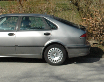

Bin mit den Stahlrädern und den neueren Radkappen recht zufrieden, wer hätte das gedacht.

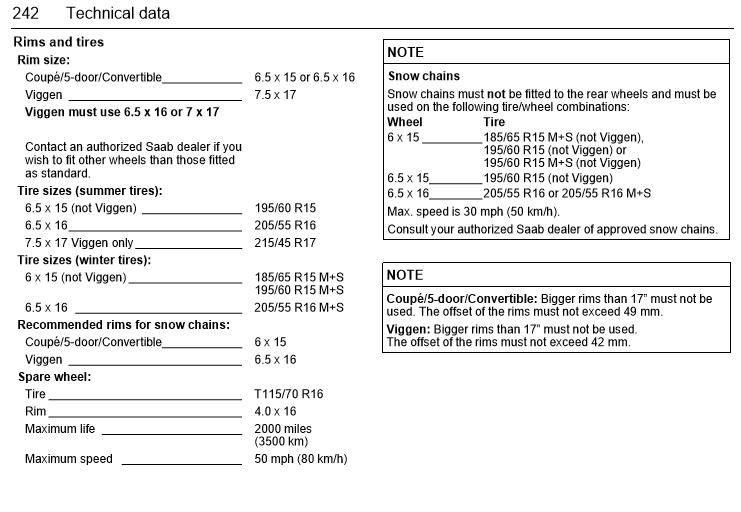

Da ich den Ärger mit ET letztes Jahr auch hatte, gibt hier die Bedienungsanleitung hoffentlich etwas Aufschluss.
