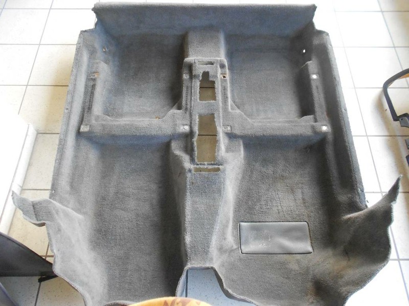

Der Hauptunterschied zwischen CC und CV betrifft den Abschluss vor dem Rückbanksockel in den Ecken. Da ist nix mit basteln bei den vorgeformten Serienteppichen. Ein weiterer Unterschied liegt im Bereich der Schwellerkante. Die Einstiegsbleche der CVs greifen einfach weiter. Zugegeben: da ich kein Freund der Serienteppiche bin, habe ich eine solche Adaptierung noch nie ausprobiert, aber denkbar wär's schon, wenn man den Teppich zweiteilt. Dann ließe sich zumindest der hintere Teil des neueren CV-Teppichs bei Dir verwenden...
das ist also ein >=1991 Teppich, richtig?
Schade, sieht richtig gut aus, hätte ich genommen wenn er denn passen würde.
Wenn jemand Interesse kann ich den Kontakt zum Verkäufer gerne vermitteln.
Bitte nicht, an dem Teppich bin ich schon dran, dank Deiner Vermittlung! :)
Hab den Teppich übrigens ergattern können gestern, danke Dir hanseat für den guten Tipp!
hat aber gedauert ... :rolleyes: da du ne weile keine Antwort geschickt hattest, hatte ich den Kontakt auch noch jemandem anders gegeben. Sorry an denjenigen!
