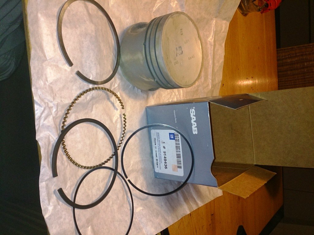

Sind da, sind da!
Wenn ich jetzt die inclusiv gelieferten original Kolbenringe berücksichtige, dann ist der Preis der absolute Hammer:top:
So ein Saab Karton eines Kolbens alleine hat ja schon was für sich:rolleyes:
Geliefert sieht das so aus:
Dummerweise ist jetzt der Patient weg:mad:

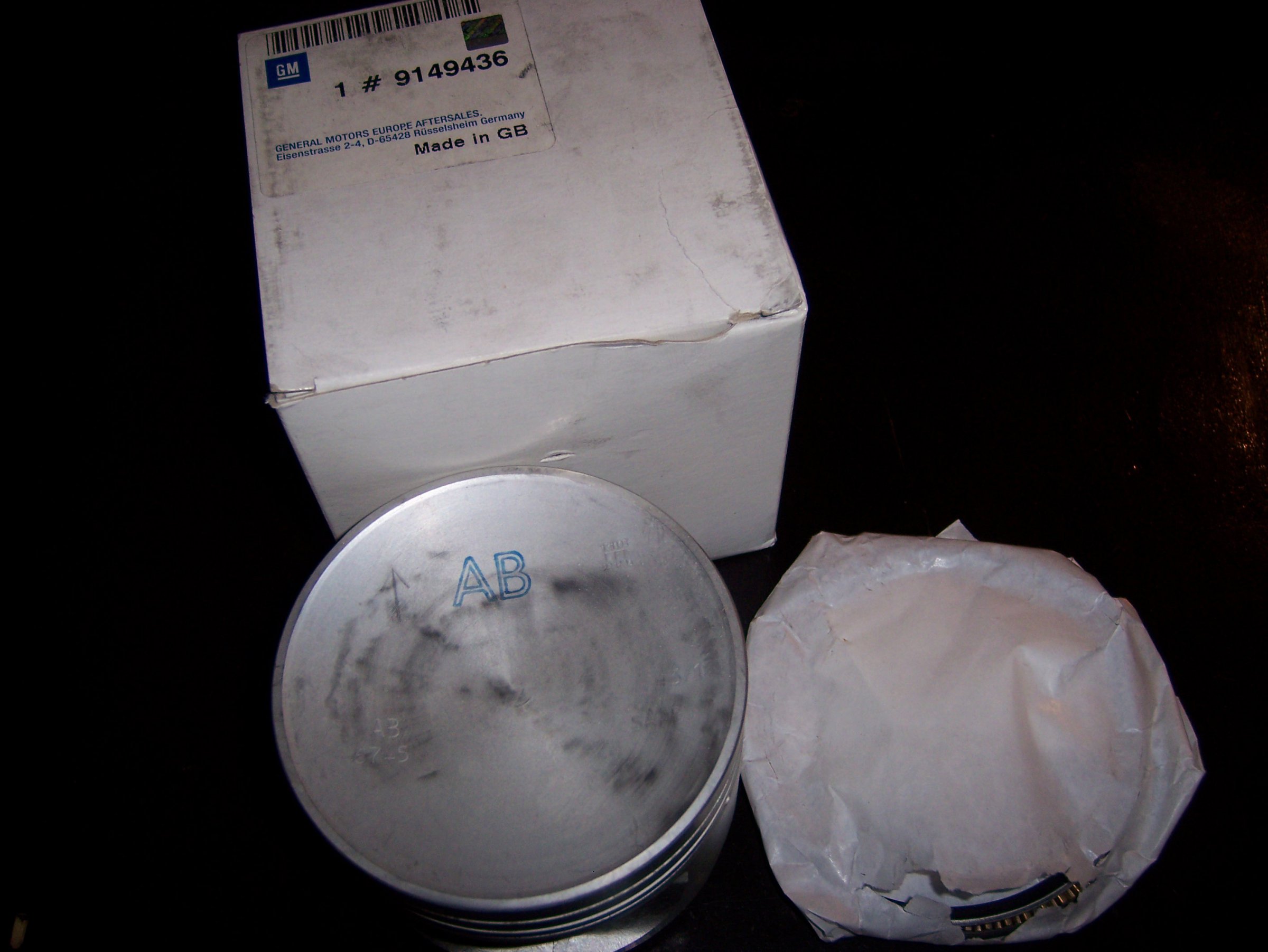

Was bedeutet eigentlich das A, B, oder AB? Blutgruppe des Motors?
A gibt es nicht als Ersatzteil.
Ist der Kolbendurchmesser ohne Übermaß, AB geht bei einem Guten Zylinder immer. B kann "eng" werden C sowieso.
Danach ist dann halt Übermaß für Zylinderbearbeitung.
Ahhhh 2 Wochen zu spät :( hab mir grade einen 2.3er komplett aufgebaut. Hammer Preis.
Mit Bolzen?
EDIT: Achso, Kolben ohne Übermass.

Bei mir sieht leider die Verpackung schon sehr nach "Endzeit" aus, nicht mehr so saabisch. Aber auf den Kolben steht wenigstens Saab (sind Mahle)
