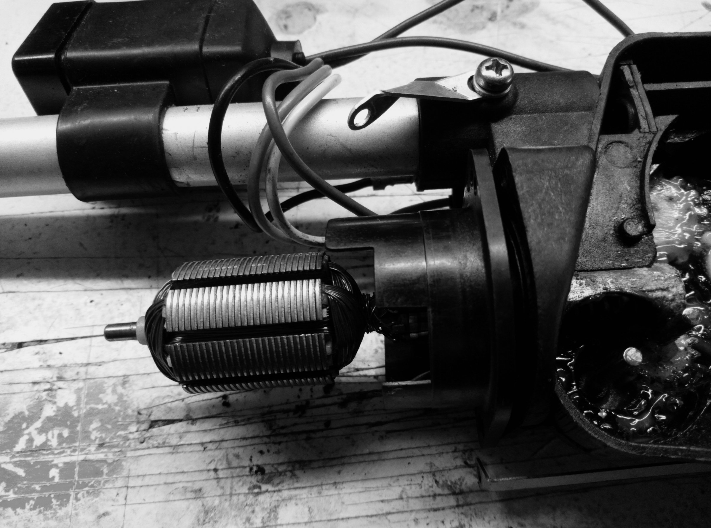

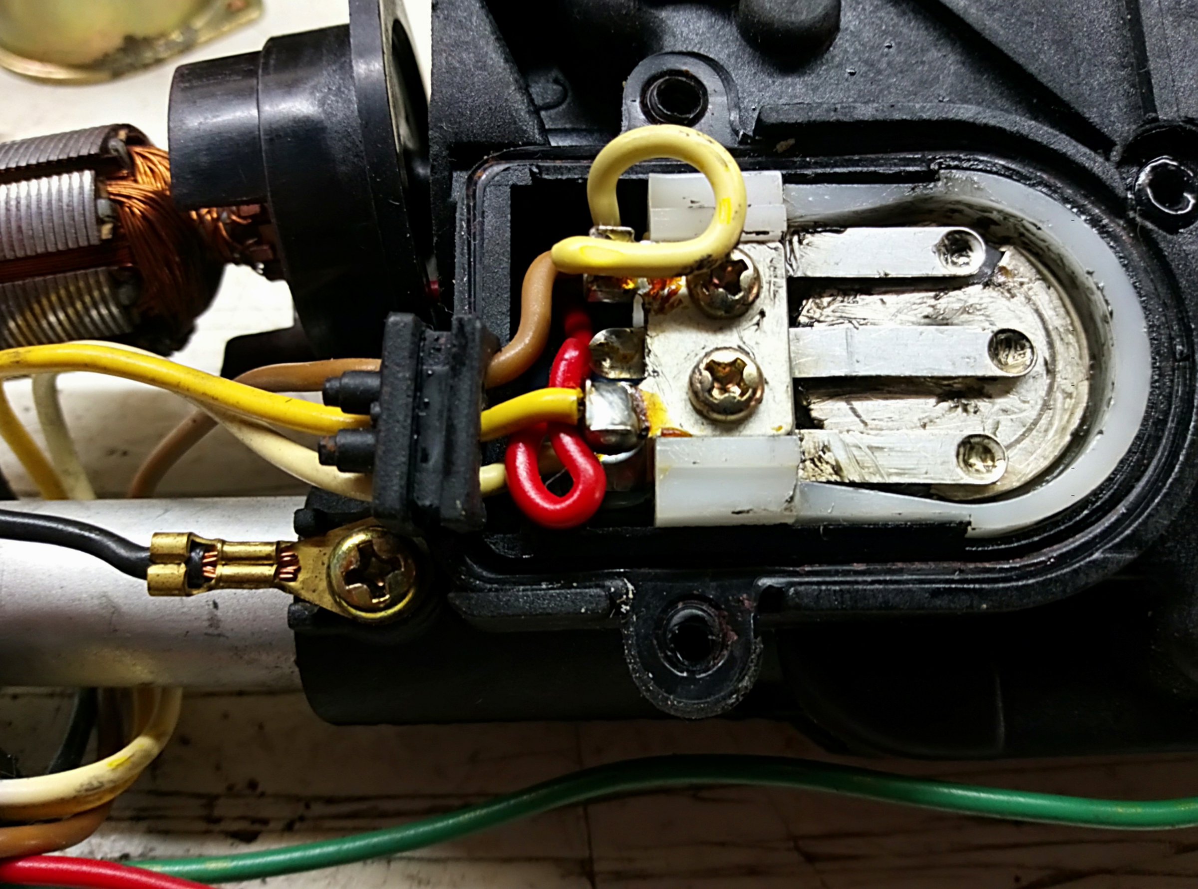

DSC_0293.thumb.JPG.94531a9e77a1dbbe0b4d1b640f763abb.JPG _20200403_191750.thumb.JPG.b2be6c35b2f6350fd5ea4660e5c1c425.JPG Kann den anderen Fred nicht wiederfinden...
Antenne fuhr nicht mehr kplt. aus. Also neues Innenleben bei Skan... bestellt. Auseinander gebaut und vor dem Einsetzen und Zusammenbau den Motor geprüft und nein, die Welle dreht sich nicht durch Strom ansonsten ja.
Weiß nicht mehr weiter...
Danke vorab
