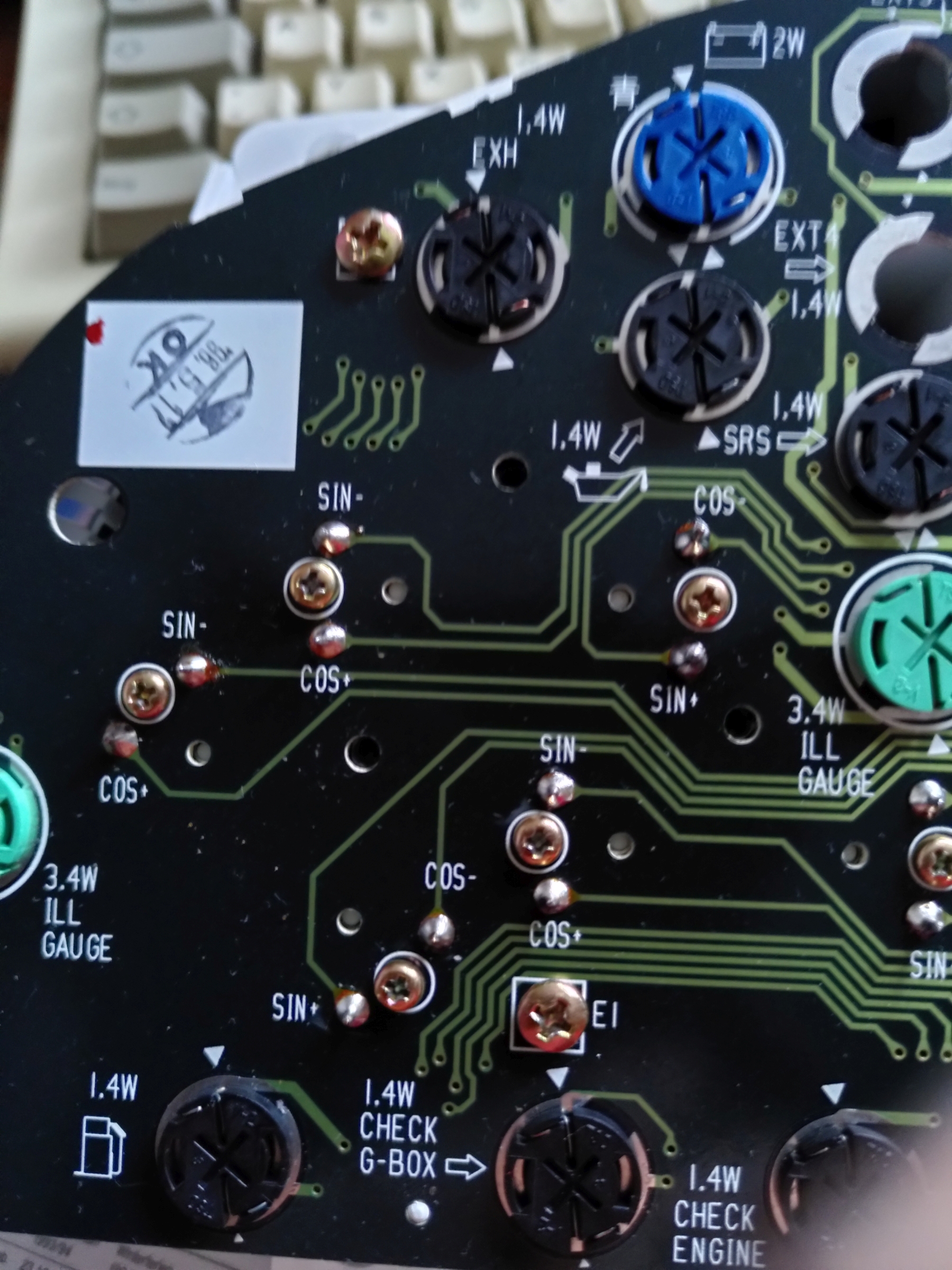

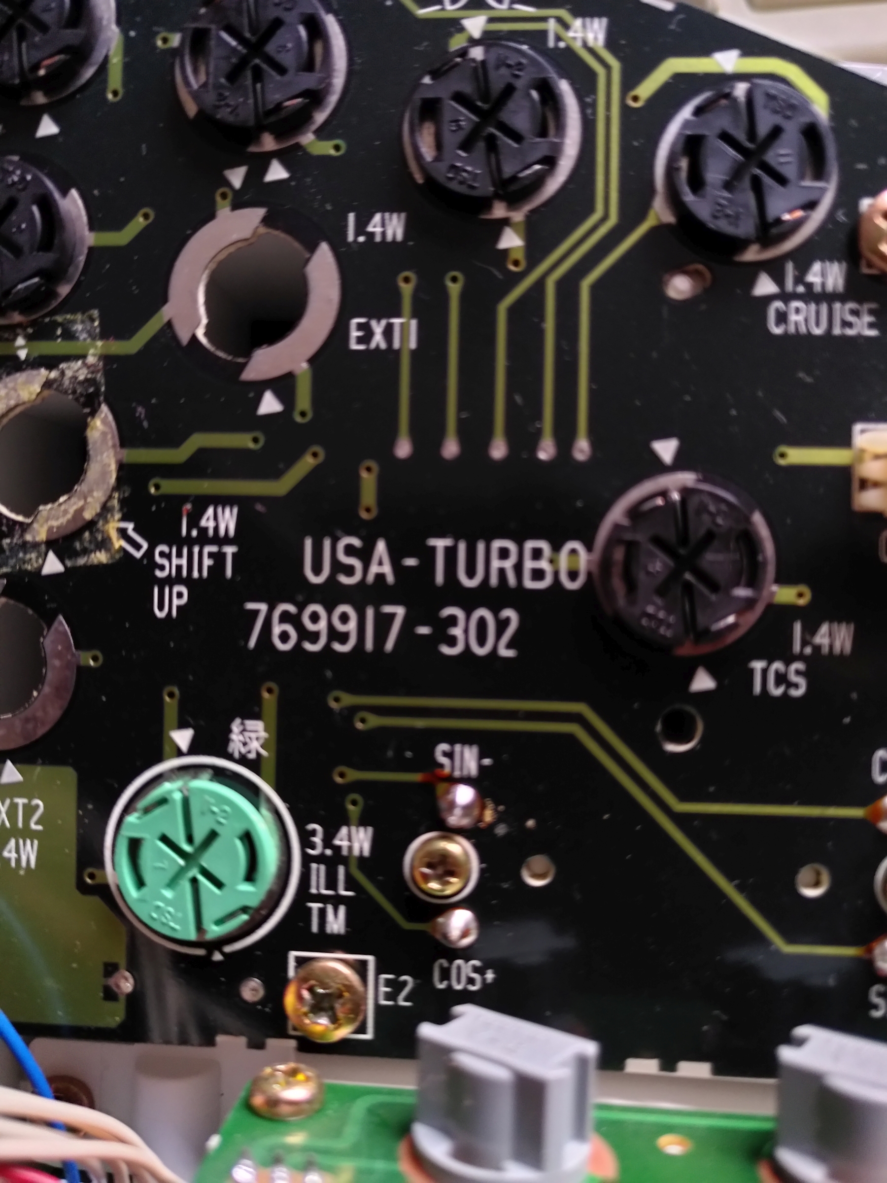

Danke Chrisbie für Deine Beschreibung! Ich habe danach gearbeitet, da bei meinem Kombigerät der Drehzahlmesser und die Turboanzeige fast immer ausgefallen waren. Das hat mich doch lange geärgert und ich bin es nun zum Saisonstart angegangen. Dabei hat die obige Beschreibung sehr geholfen, da das WIS auch noch den Airbag ausgebaut haben wollte....
Bei meiner Saabine war es aber nicht der ominöse Widerstand R 13, der war völlig in Ordnung, durchgemessen, 4,7 kOhm. Dann war ich ratlos, entdeckte aber auf der anderen Platine des Vorderteils einige Lötstellen, die sich bewegen liessen, hauptsächlich hinter dem Drehzahlmesser und der Turboanzeige, meist mit Sin und Cos bezeichnet, siehe Fotos. Nachgelötet, wieder eingebaut. Erste Testfahrt, so wie es soll!!! Drehzahl aber wg.Kälte noch bei 1.000rpm.
Seltsamerweise ist das in Thailand gefertigte Kombiinstrument auch mit Turbo USA bezeichnet, obwohl es kein USA-Modell ist und hier ausgeliefert wurde....
