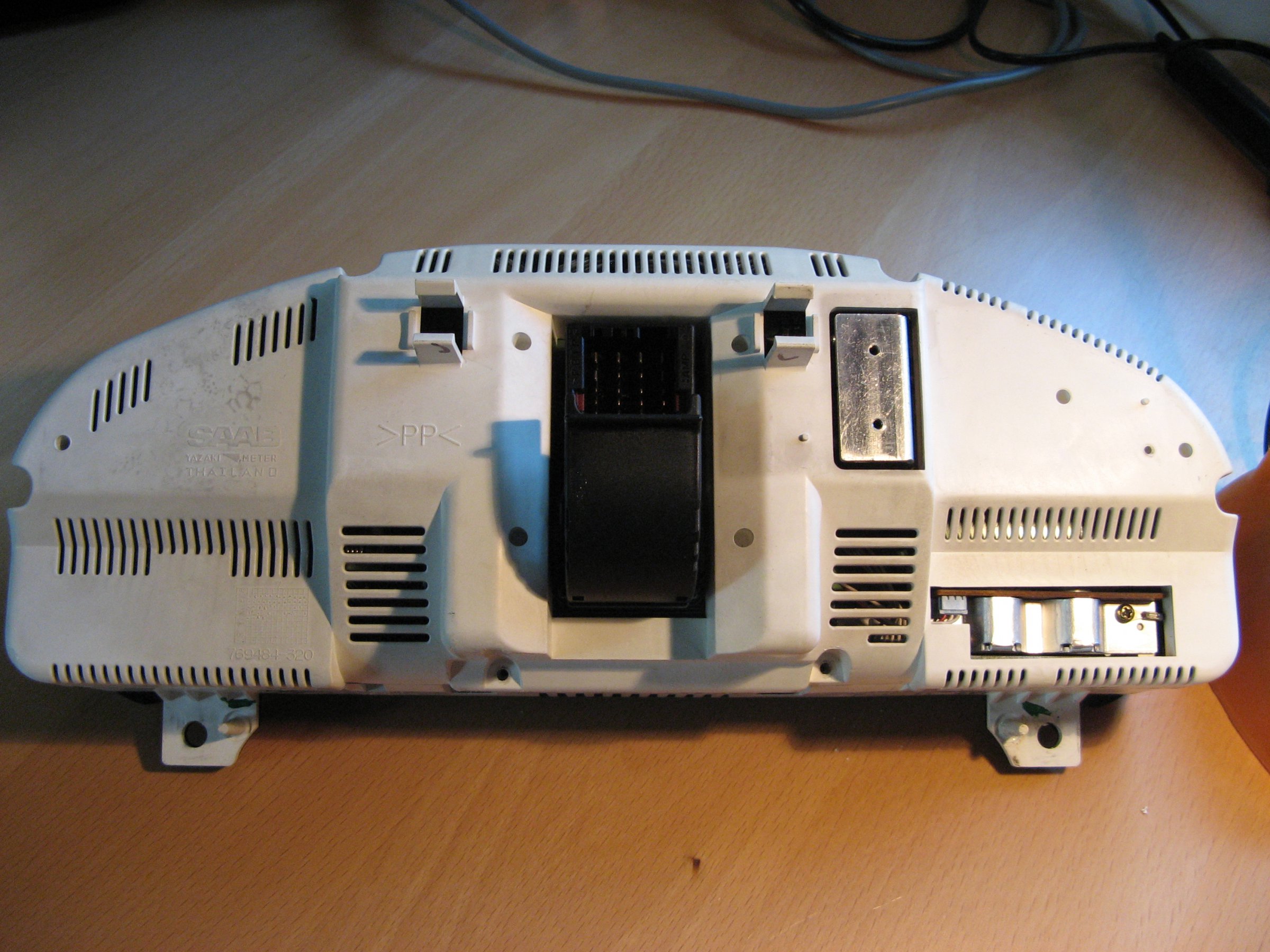

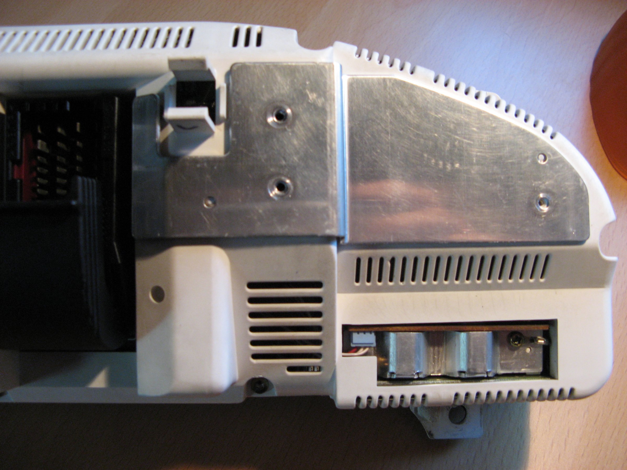

Während jetzt der Lötkolben aufwärmt öffnet ihr das Kombiinstrument.
Dazu 6 Schrauben am Gehäuse lösen und zusätzlich drei Schrauben die das Kühlblech halten da wir ja an die Elektronik wollen.

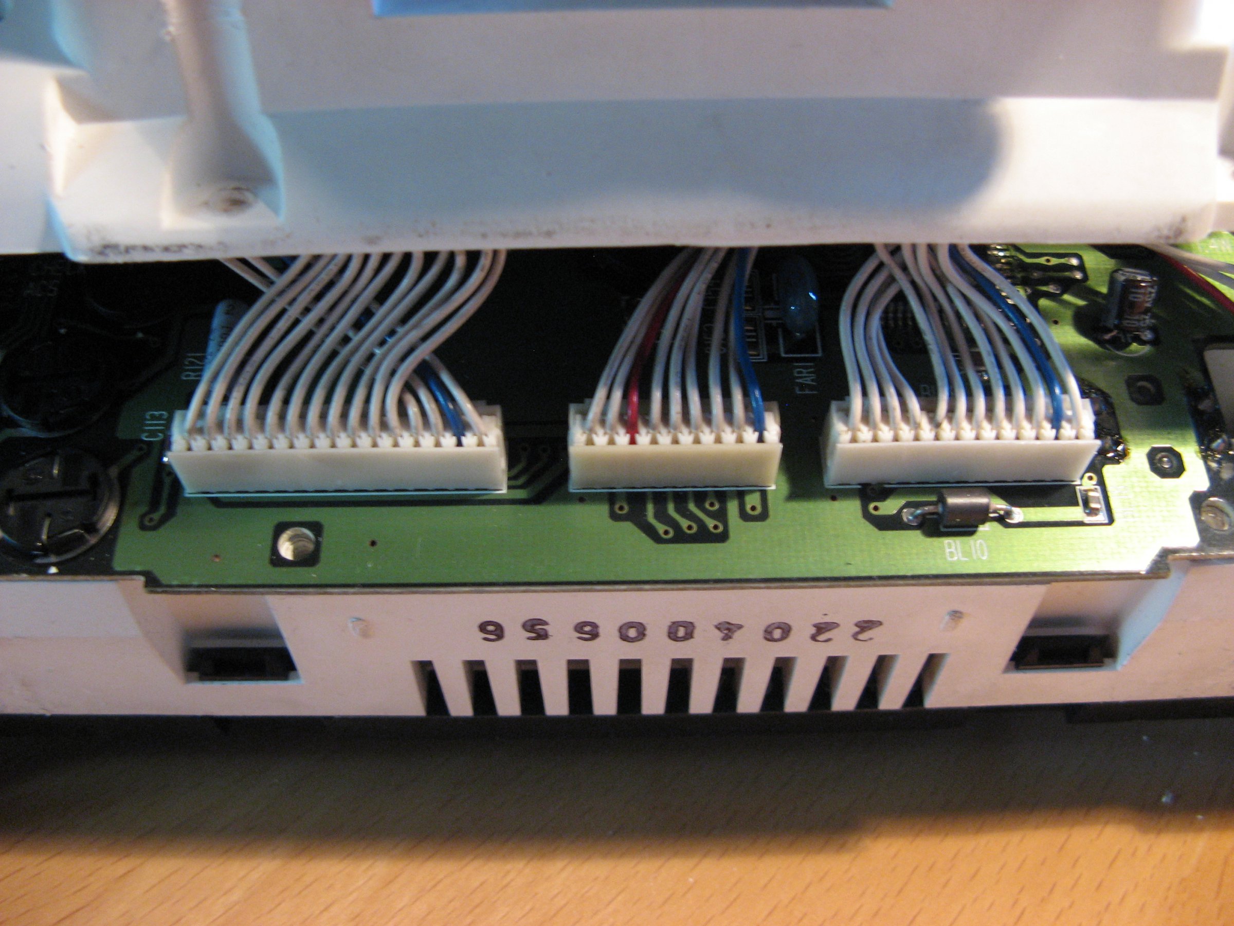

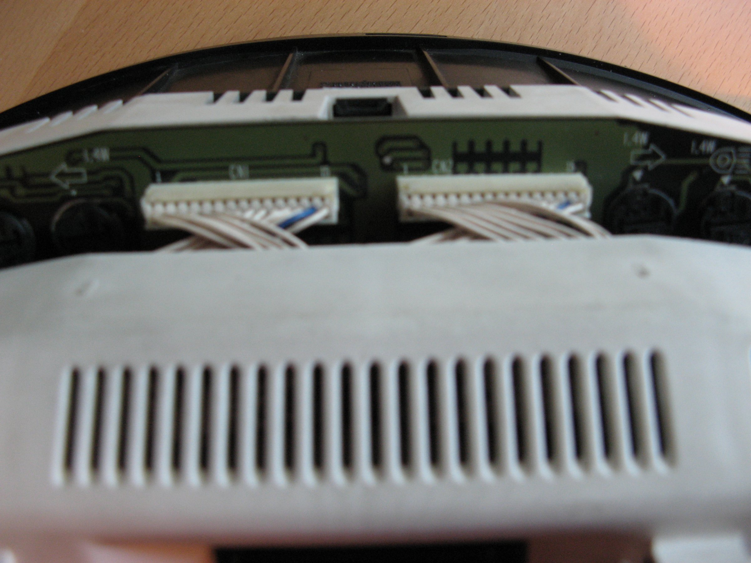

Dann das Hinterteil leicht abheben und die 4 Kabel abziehen. Oben 2 und unten die 2 Äußeren.
IMG_6457.thumb.JPG.f1c12294d8f2f05ce29d4c3fa1f55a5d.JPG IMG_6458.thumb.JPG.d39b1ff8fe04b172d2c619b022cee46e.JPG

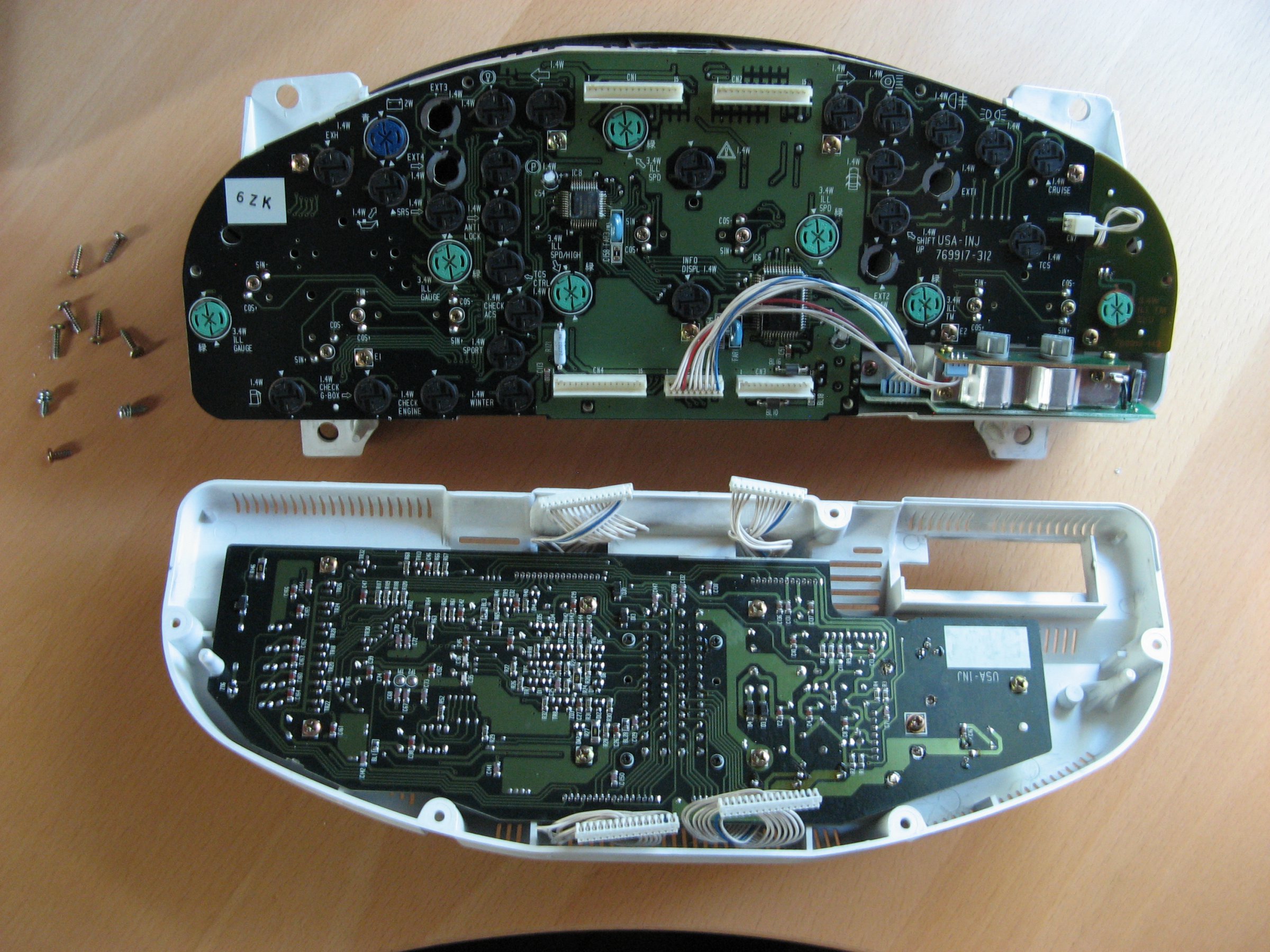

Ergibt dann folgende Sicht.

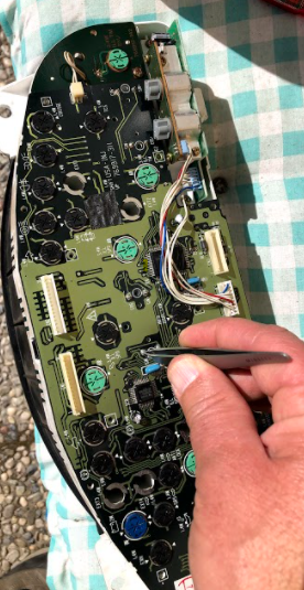

Jetzt die Schrauben lösen welche die untere Platine halten und die Operation kann beginnen.

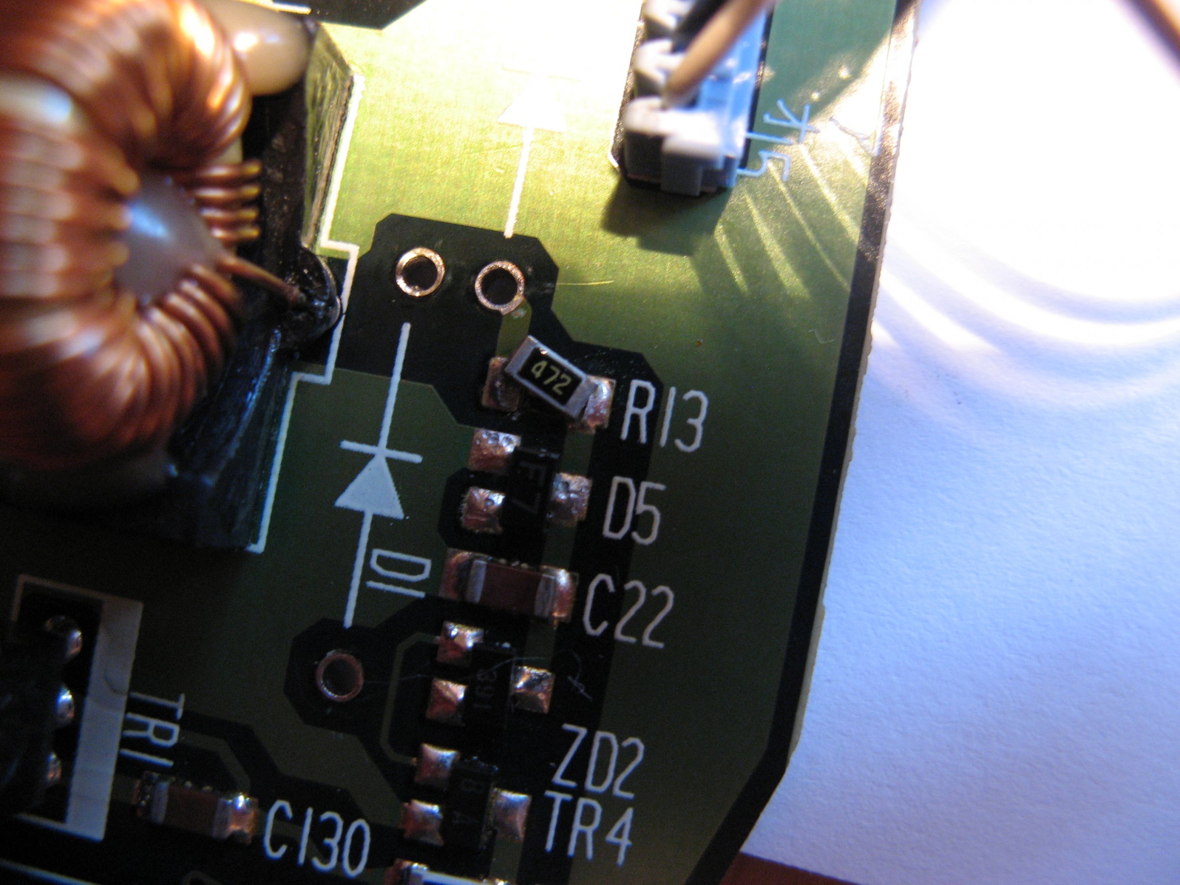

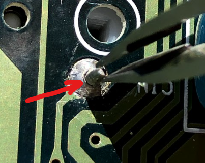

Dreht man die Platine um findet sich der ominöse R13 oben am Rand auf der Seite mit dem Kühlkörper.
Auf dem Bild hatte ich noch zwei Dioden ausgelötet deren Lötstellen nicht sauber ausgesehen haben. Das mag bei euch eventuell anders sein.

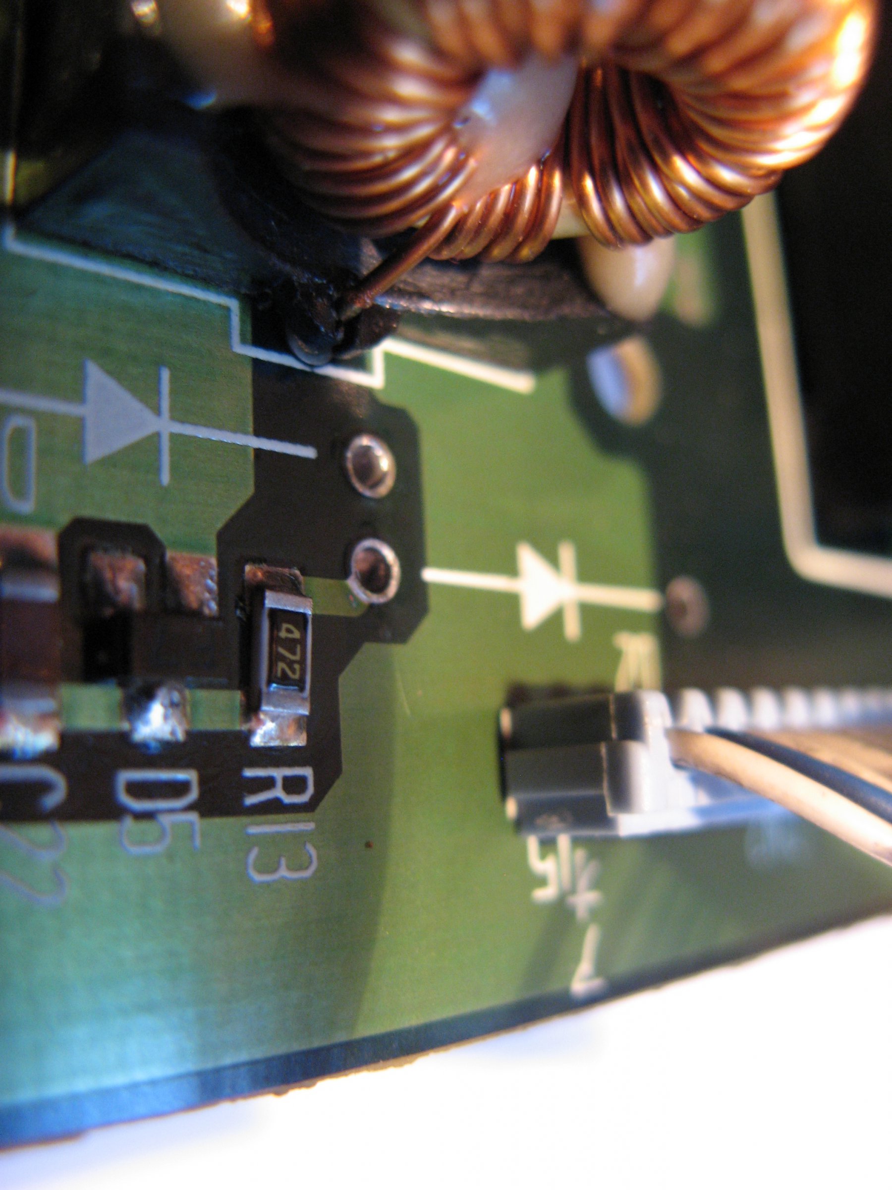

Aber ihr seht schon den SMD Widerstand R13 mit einem Wert von 4,7 kOhm. Man kann es nicht richtig sehen aber unter einer Lupe war ein Haarriss in der Lötstelle zu sehen. Ein beherzter Dreh mit der Pinzette zeigt schon das die Lötstelle keine mehr ist.
Neu Löten und der Fehler ist behoben.
Ich fahre seitdem mit einem fehlerfreien Instrument.
Interna:
Interessehalber habe ich noch ein bisschen das Layout verfolgt. Über R13 und weiteren Bauelementen wird der CPU mitgeteilt ob Spannung anliegt wenn der Zündschlüssel in Fahrstellung steht. Durch die fehlerhafte Lötstelle gab es also eine Unterbrechung und das Instrument war der Meinung der Motor wird ausgeschaltet und das führt dann zur Abschaltung des Instrument. Lustiger weise ist der Rest aber noch mit Dauerplus versorgt so das zum Beispiel die Infolampe oder die SRS noch leuchten kann da diese ihr Schaltsignal von anderen Steuergeräten erhalten. Nebenbei habe ich auch festgestellt das man bei abgezogenem Zündschlüssel den digitalen Kilometerstand ablesen kann wenn man den Knopf neben der Anzeige drückt.

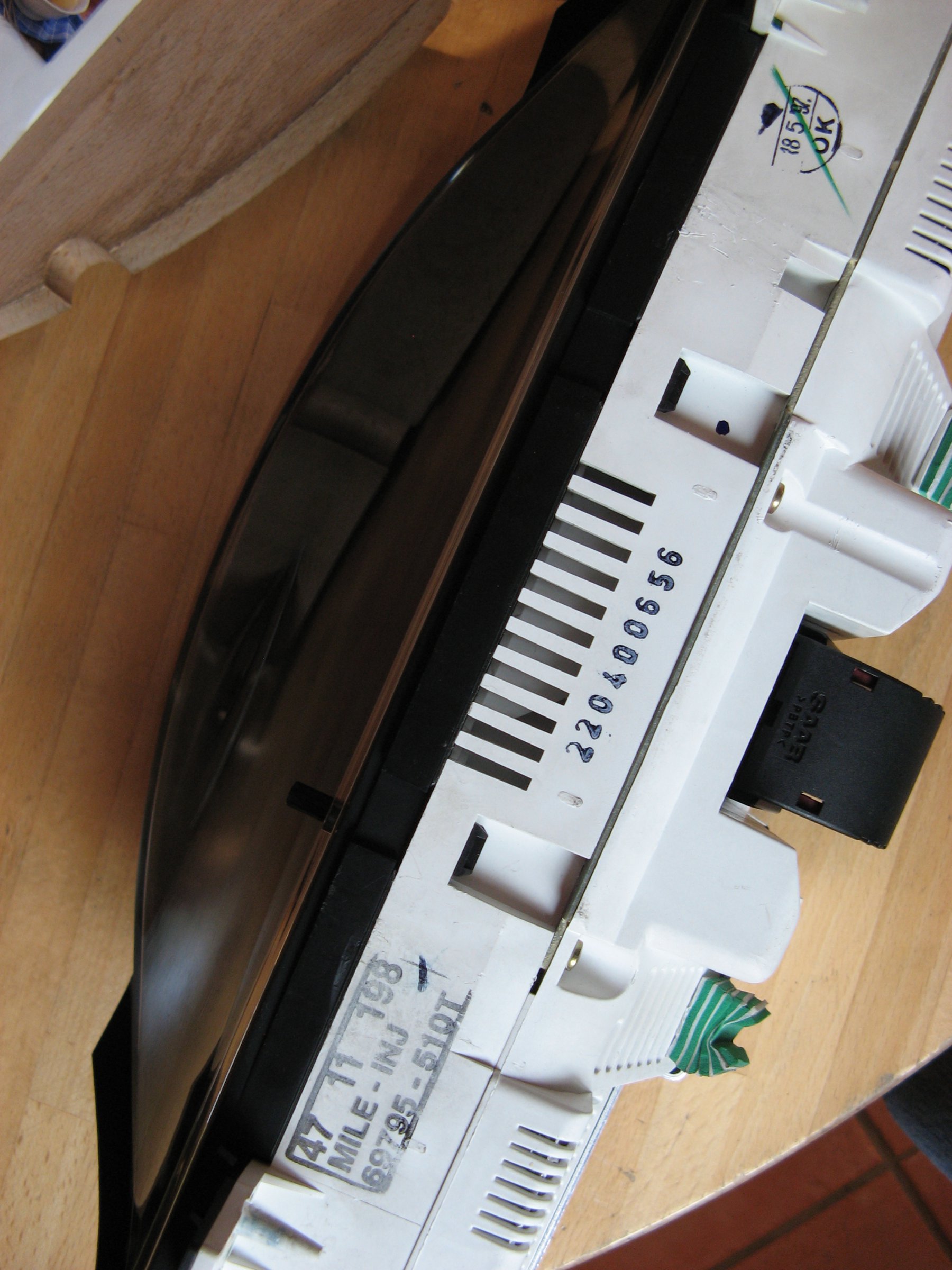

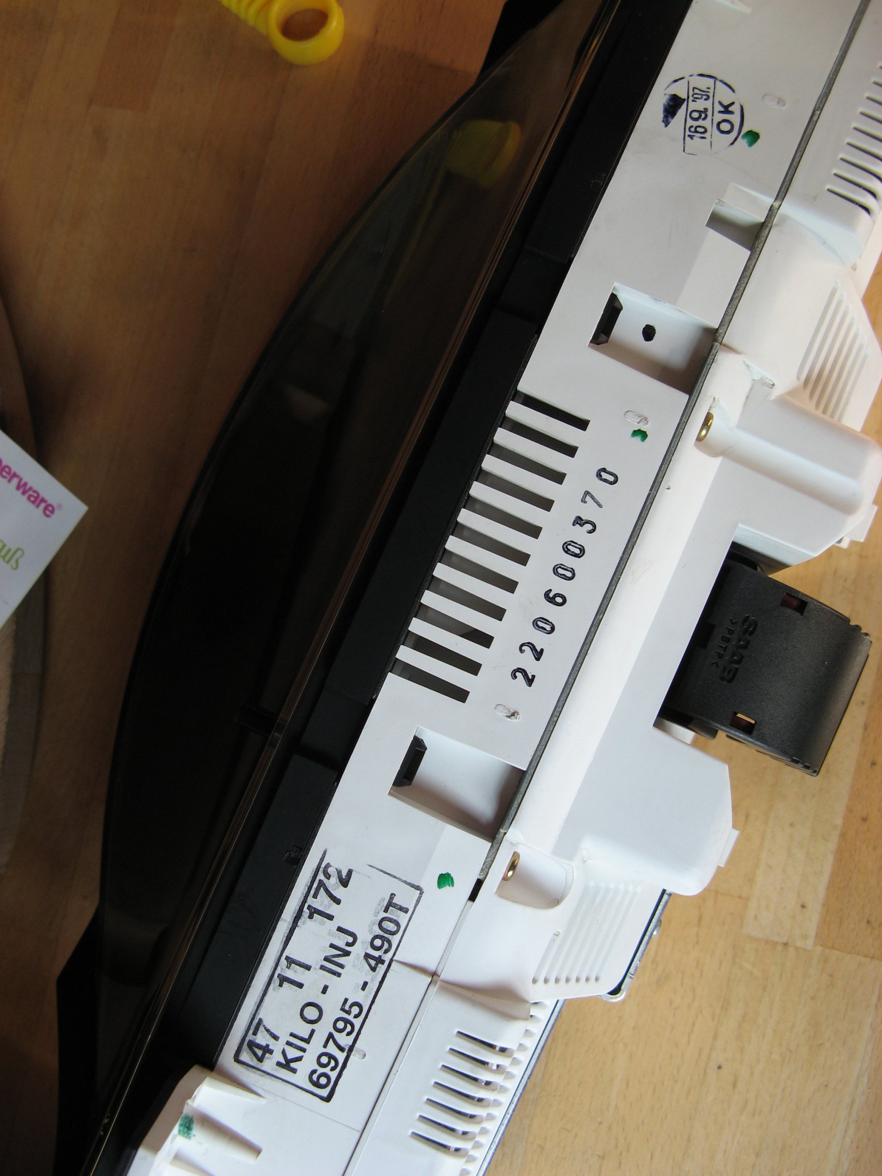

Die Reparatur erfolgte an einem amerikanischen Instrument. Um zu prüfen ob es nicht an der Verkabelung lag hatte ich es gegen ein europäisches getauscht. Das funktioniert nur beim 900 II, da das Instrument noch nicht mit dem Wagen verheiratet ist und kein TECH2 für eine Scheidung braucht.

Wollte noch eine Rückmeldung zu meinem Thema (Geschwindigkeitsanzeige funktioniert nicht) geben:
Ich habe das Kombiinstrument nach der Beschreibung ausgebaut und geöffnet.
Dann mit der Lupe die Lötstellen untersucht und auf der Platine auf der Rückseite der Anzeige auch den Übeltäter gefunden.
Die Lötstelle war schon so weit gerissen, dass man den Stift (Vermutlich eingelöteter Widerstand) sichtbar bewegen konnte.
Also, nachgelötet, zusammengebaut und siehe da, alles funktioniert.
Hier noch ein paar Bilder, damit man sieht, was ich meine.
