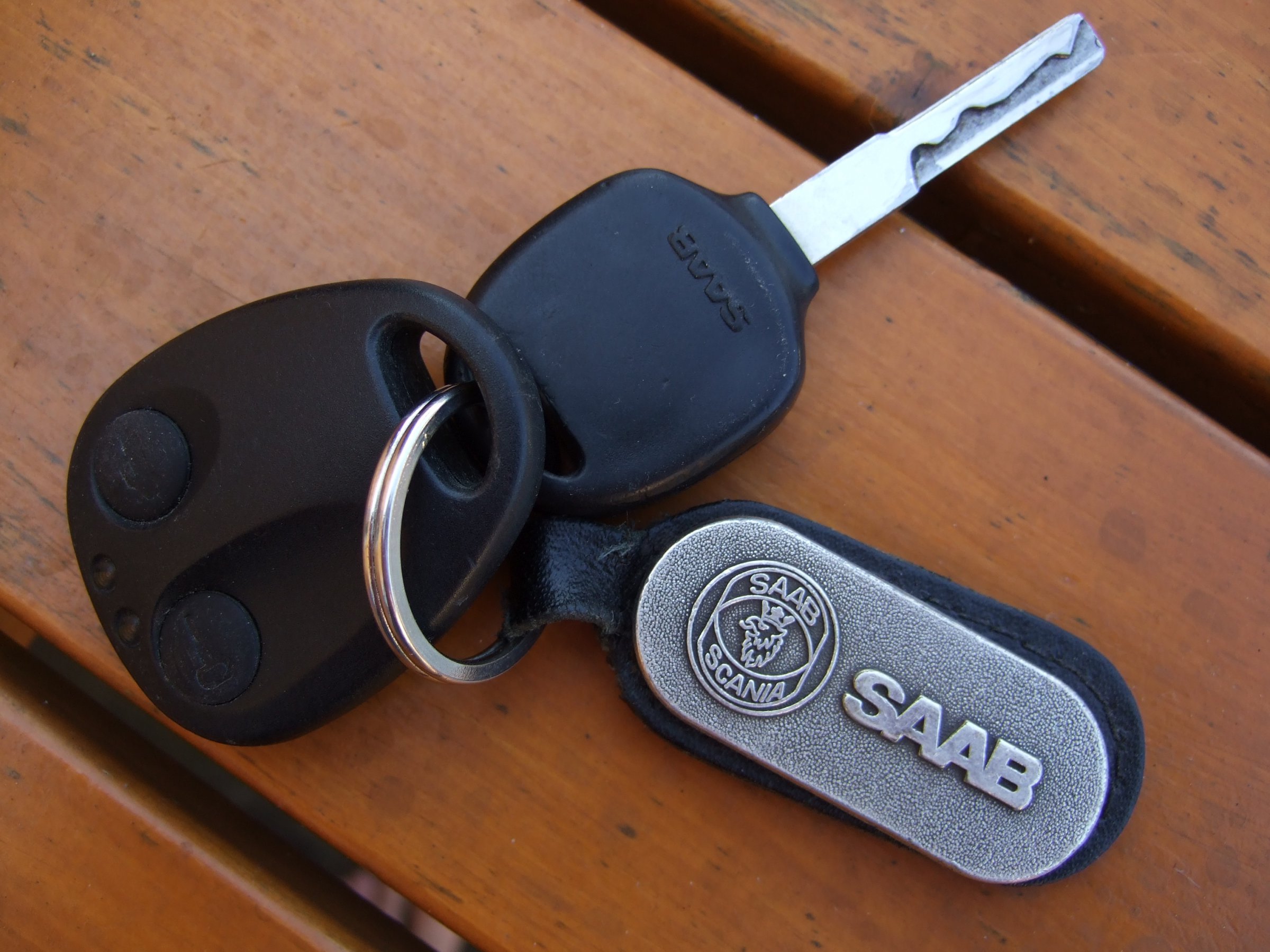

Ich gehe davon aus, du meinst den "Frosch"?

Also nicht dir originale wie auf dem Bild von patapaya. Somit also eine Nachrüstlösung. Die Originale betätigt mit dem linken Taster ZV, WFS und Alarmanlage. Ohne zu wissen, was bei dir verbaut wurde wird es schwierig. Kannst du ein Bild deines Senders einstellen? Steht auf der Rückseite was, ggf. Bosch?
[ATTACH]83145[/ATTACH]
Welche LED meinst du denn jetzt - auf dem Schlüssel gibt's doch nur die grüne für die Türen und die rote für den Kofferraum separat. Und auf dem Armaturenbrett die LED ist für WFS und AA gemeinsam...??
ja, genau, die habe ich!!! Leider nur die eine FB und 2 Schlüssel

Ich habe die originale FB wie schon von patapaya abgebildet
