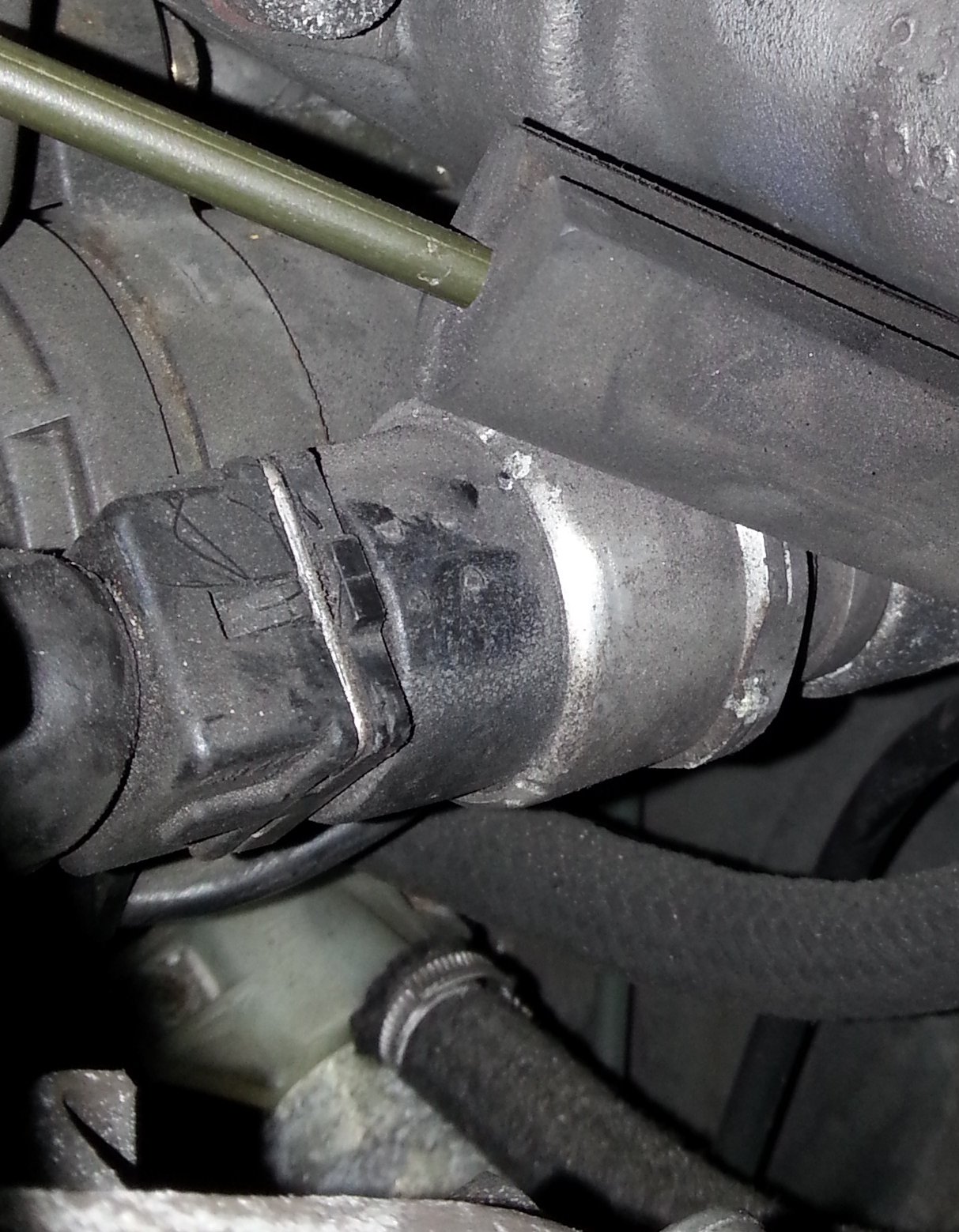

Ich hab heute morgen versucht, vom 901 am ABS den Stecker vom Drucksensor abzumachen.
... versucht...
Dann dachte ich mir, ich such mal im Internet. Während der Suche ist mir mal eingefallen, dass wenn jemand einen Elektrostecker erfindet, er doch eigentlich auch gleich den perfekten Öffner mitliefern könnte. So z.B. für die Fachwerkstatt.
Eigenttlich fummelt doch jeder, an den Steckern irgendwie mit dem einen oder anderen...vllt sogar mit mehreren Schraubenziehern gleichzeitig herum. Man kann schon froh sein, wenn es ein Stecker mit einer Spange zum Drücken ist ;)
Nicht?
Bei meiner Suche war ich nicht wirklich erfolgreich.
Kennt jemand "RICHTIGES WEKZEUG"? KFZ-Elektiker hier?
Lg Paul

Verstehe ich nicht. Bügel raus hebeln, Stecker abziehen, Bügel des nicht-Verlierens willen wieder einschnappen, fertig.
An genau DER Stelle war ich vor rd. 2 Wochen dran.
Ich glaub du must mal ein Bild vom Stecker und dem Riegel zeigen :tongue:

Ich würde jetzt auf den Federbügel drücken, der macht seitlich "dicke Backen" dabei den Stecker abziehen.
Das Spezialwerkzeug nennt sich "Finger" in Topqualität auch Daumen
Und zweiteilig wird da sicher auch nichts, da stimme ich Flemming zu
Nein Oliver, das geht genau bei DEM Stecker eben nicht so.
Deine Variante geht bei der z.B. an den Einspritzdüsen verbauten Steckervariante, aber eben genau dort am ABS nicht.
Hab kein ABS :-)
aha, aha ....
was den Stecker angeht, ist es wirklich am einfachsten, ihn wegzuhebeln indem man zwischen ihn und den Anschluß geht.Mit einem dicken Schraubendreher und "drehen".

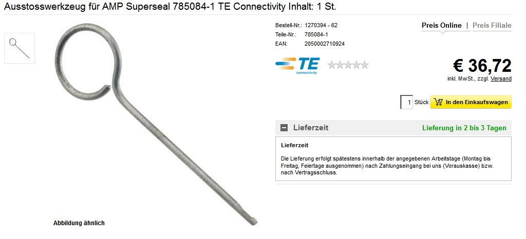

Endlich hab ich auch ein schlechtes Beispiel, denn das ist nur um die fisseligen Kontakte rauszuholen
Gibt´s nichts mit Griff und Schlitten, und Zange ... ;)
Hallo Paul,
Das abgebildete Werkzeug ist wirklich ein schlechtes Beispiel, denn es ist nicht zur Demontage der Kontakte, sondern zur Entriegelung der zweiten Kontaktverriegelung der Superseal Steckverbinder. Für die Demontage der Kontakte brauchst du noch ein weiteres Werkzeug. Schicke mir eine PN und ich sende dir dann gerne eine Verarbeitungsanleitung für Superseal.
Gruß Dirk
Ja, für die Kontakte braucht man nochmal so eine Mini-Gabel. Mußte vorgestern mit einem Nagel den Kontakt selber entriegeln.
