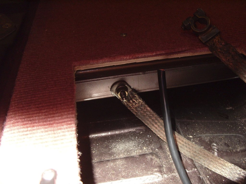

1. Bild.
Soviel dazu "da passt jede Downpipe"
