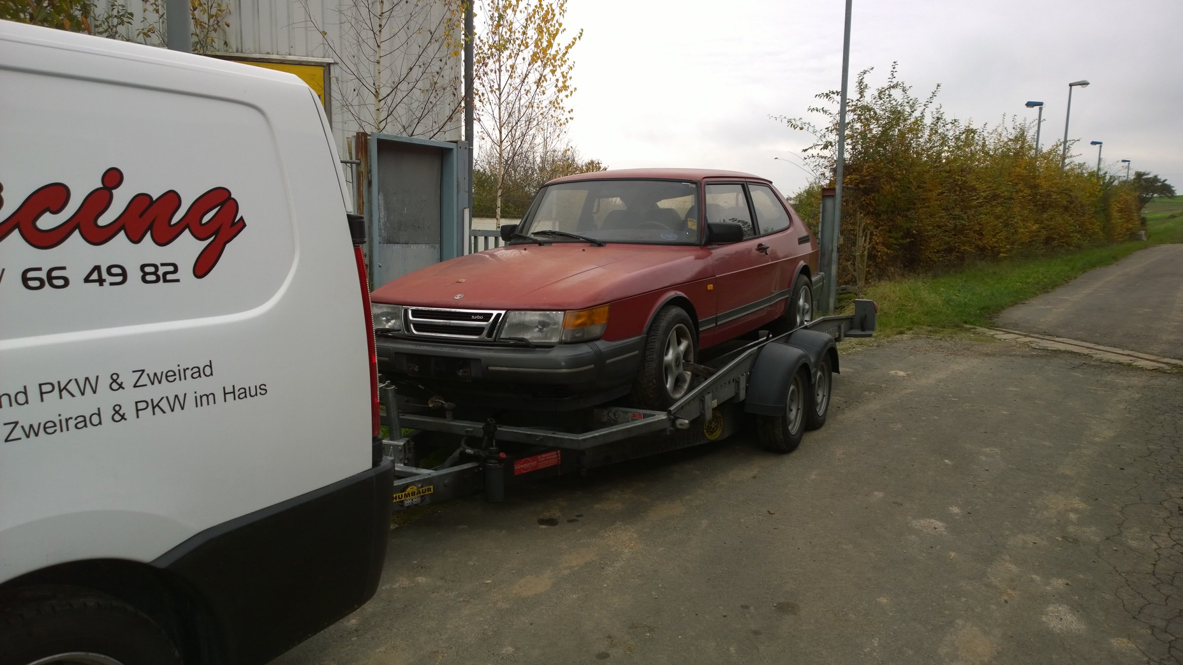

Puh war das eine elende Gurkerei heute. Bin echt total platt! Start war heute um 9:00h und jetzt bin ich um ca. 20:00h wider in LB angekommen. Für 500km!!! O.k.mit Hänger aber trotzdem.....Isch bin Platt.

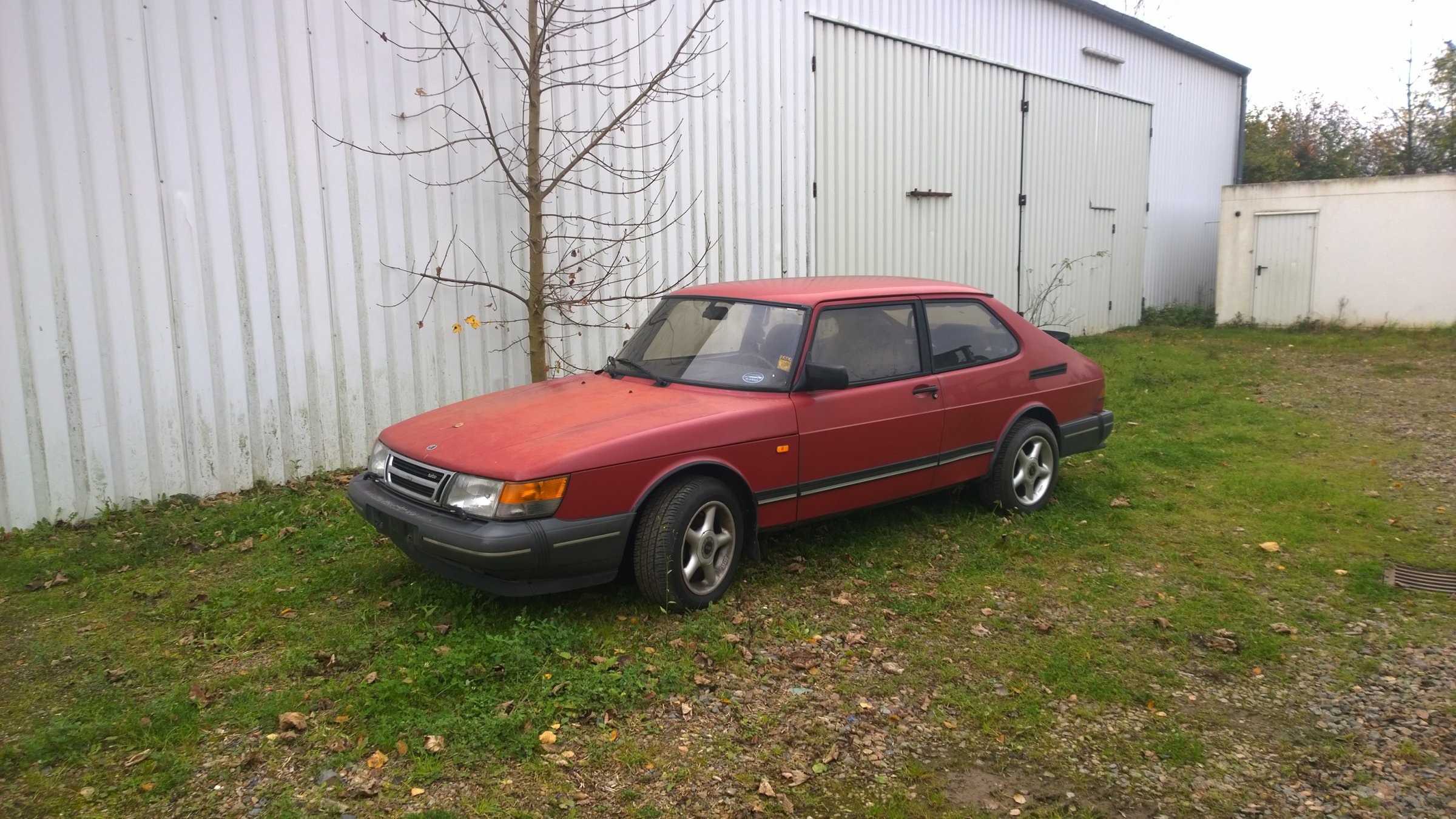

Hier mal ein paar Bilder von der Abholung, mehr gibt es morgen nach der Bestandsaufnahme.

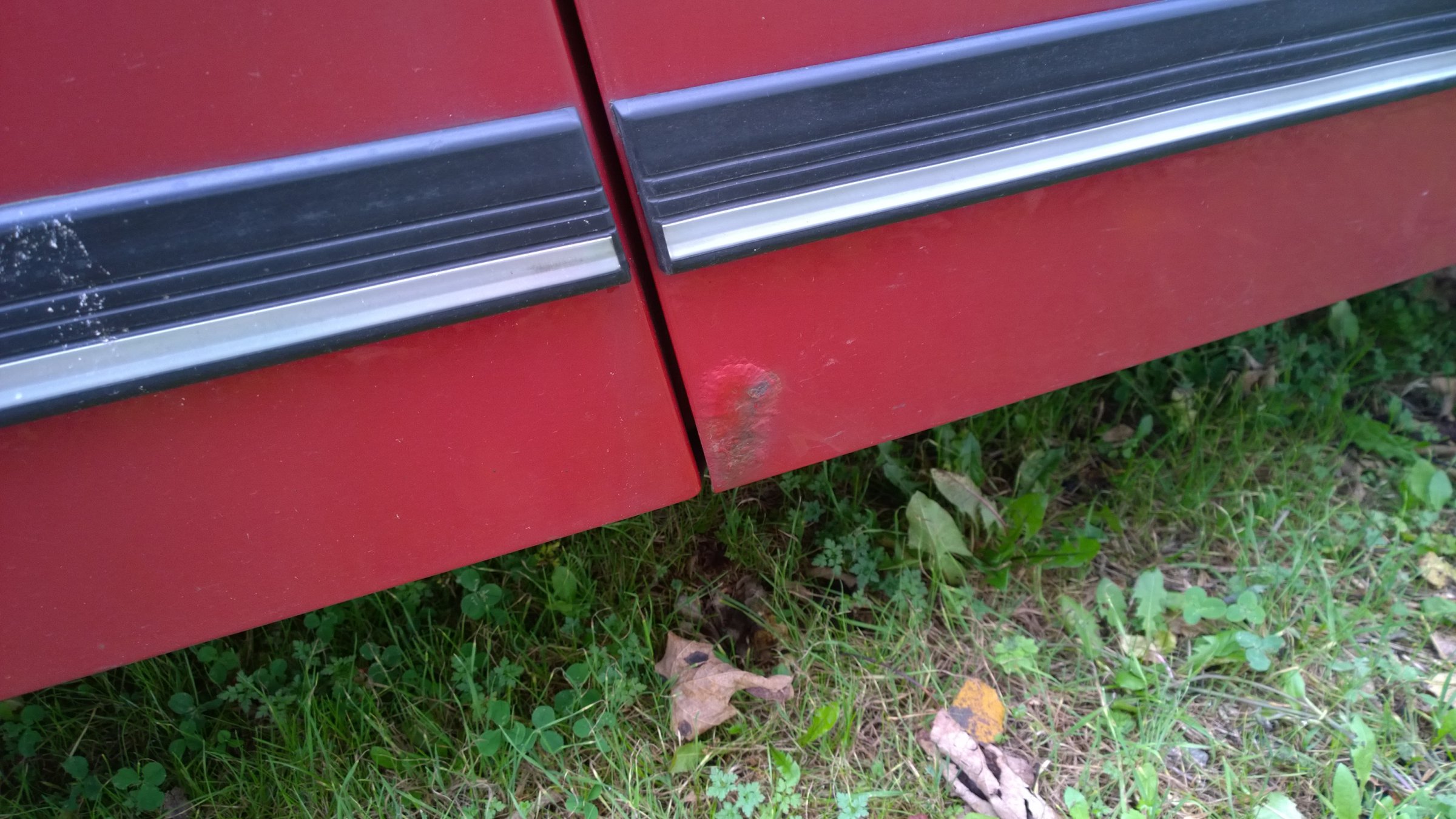

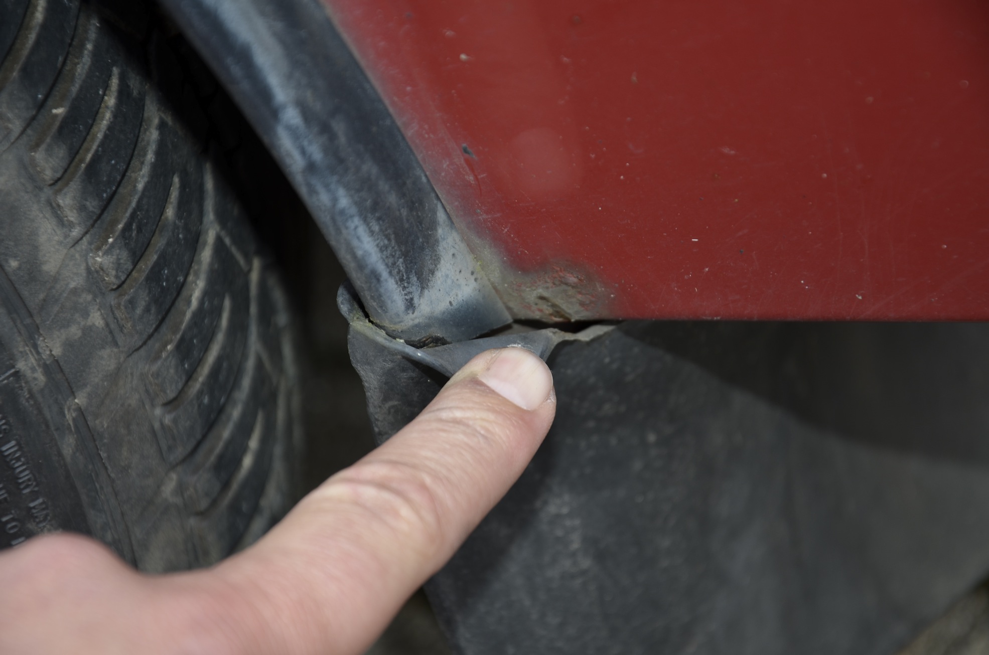

Türen sind durch, Loch im Kofferaumboden aber AWT's, Radläufe, Endspitzen und Haube scheinen i.O

Wahrscheinlich hast du recht!? Das Problem war allerdings weniger das Zugfahrzeug, als viel mehr die Tatsache das der Abholort im Taunus lag.... d.h. ca 80 Km entfernt von der nächsten AB. Durch kleine und kleinste Kuhdörfer mit unglaublich engen Kurven bei wahlweise Regen oder Nebel :-( Das war echt anstrengend, bin auch nicht das erste Mal mit Hänger unterwegs gewesen aber das heute war echt sch.....

Was ich noch erwähnen wollte, der Himmel hängt von vorn bis hinten :biggrin::biggrin::biggrin:
Der wird wieder, der Wagen. Und dass er noch keine Perle ist, heißt ja, dass Du dann an umso mehr Schritten und Stellen Freude haben kannst, wenn er mehr und mehr Deinen Vorstellungen nahe kommt.

Also ich seh' da Potential, vielleicht jetzt nicht der Kracher, aber so hat er womöglich auch viel mehr Potential, dass Ihr enger zusammenwachst - eben weil der nicht der Schönling gewesen ist, den jeder genommen hätt', sondern nach wem gerufen hat, der ihn so annimmt, wie er sich im Käfig erstmal etwas traurig präsentierte. Und da bist nun Du, der ihn gehört hat. Ich find' das schön.

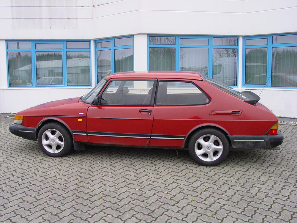

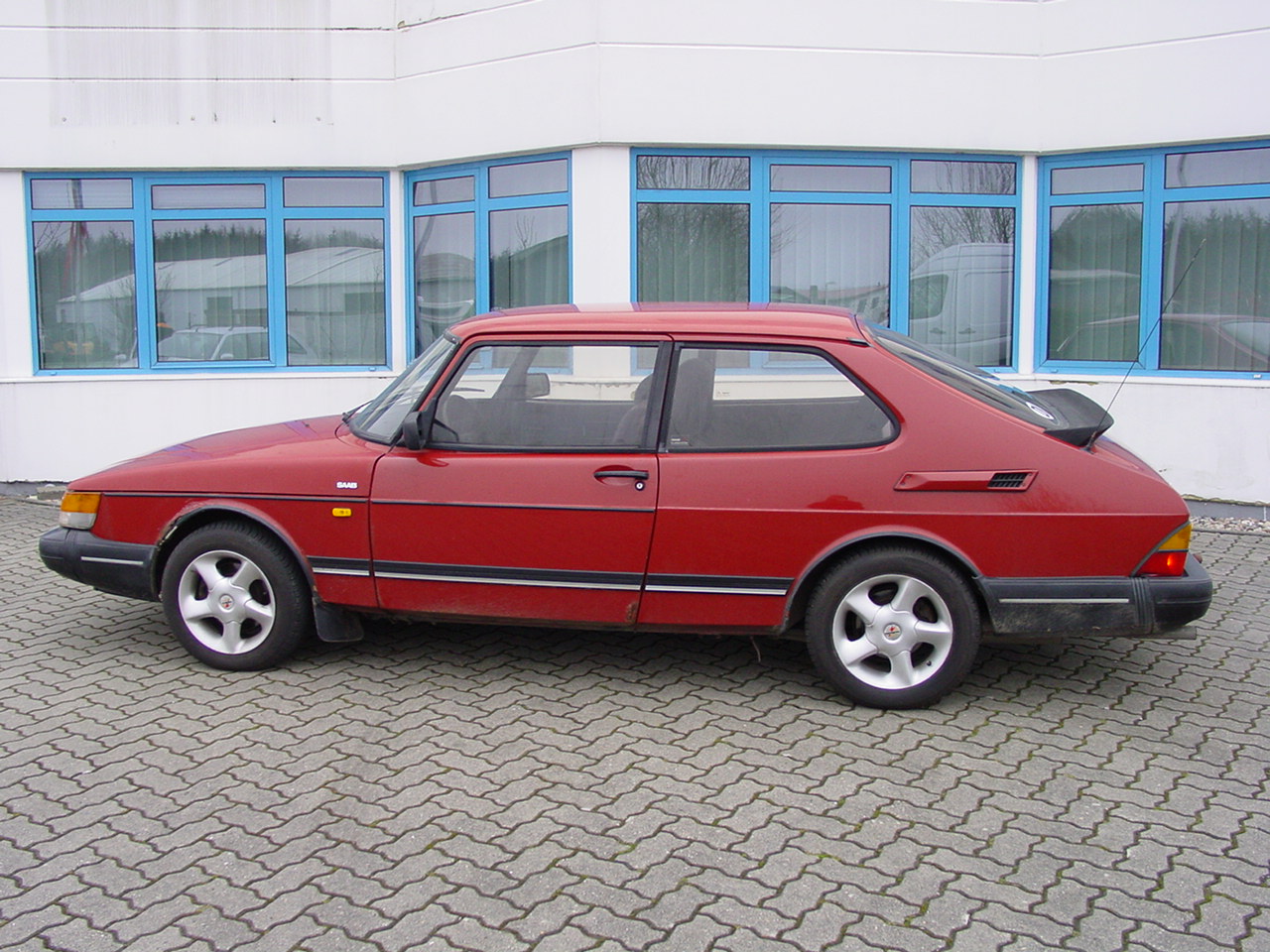

Sieht (sah) wie bei meinem "Italiener" aus:

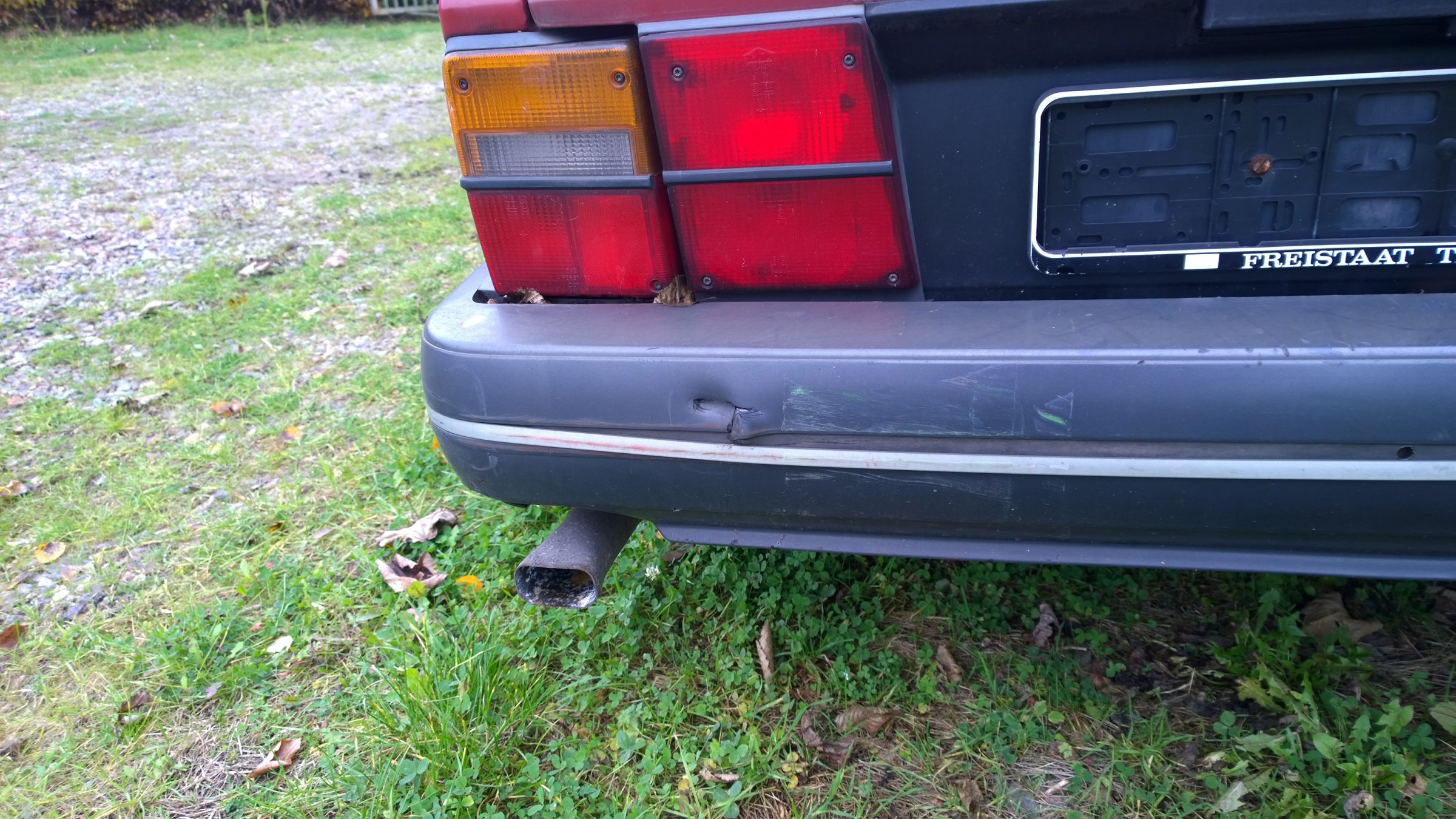

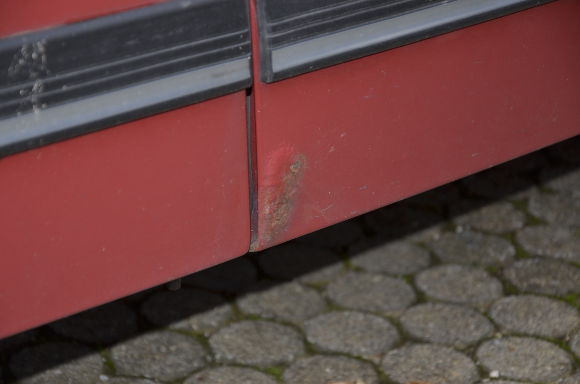

Die Delle auf der Fahrerseite hinter der Tür, war bei mir auf der anderen Seite. Die Rostblühung unten (Beifahrertür bei dir?) ist bei mir vor der Fahrertür unten.
Stoßstange hinten links (oder rechts) sind beim 900er fast Standard und auf Parkrempler zurückzuführen.

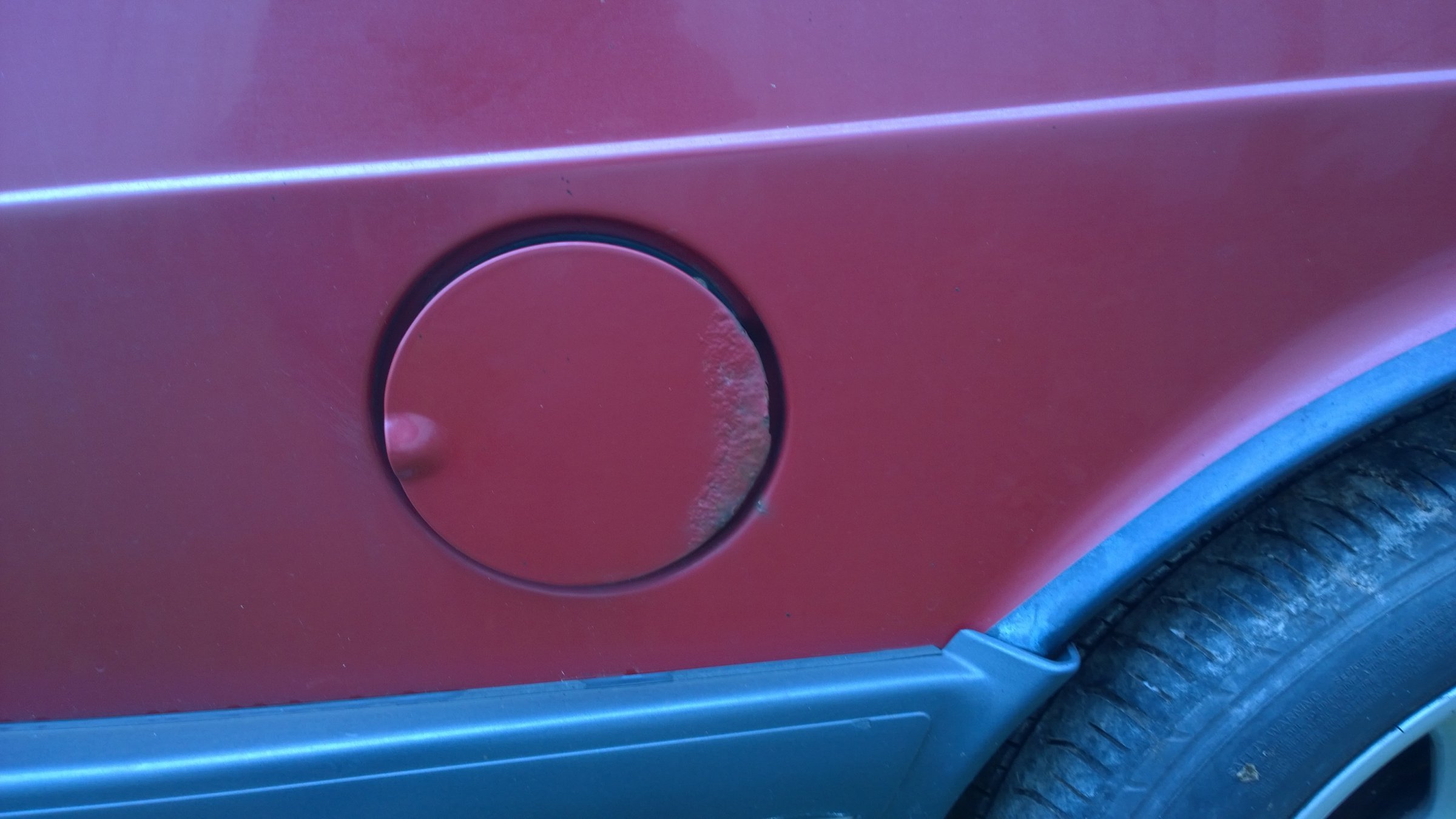

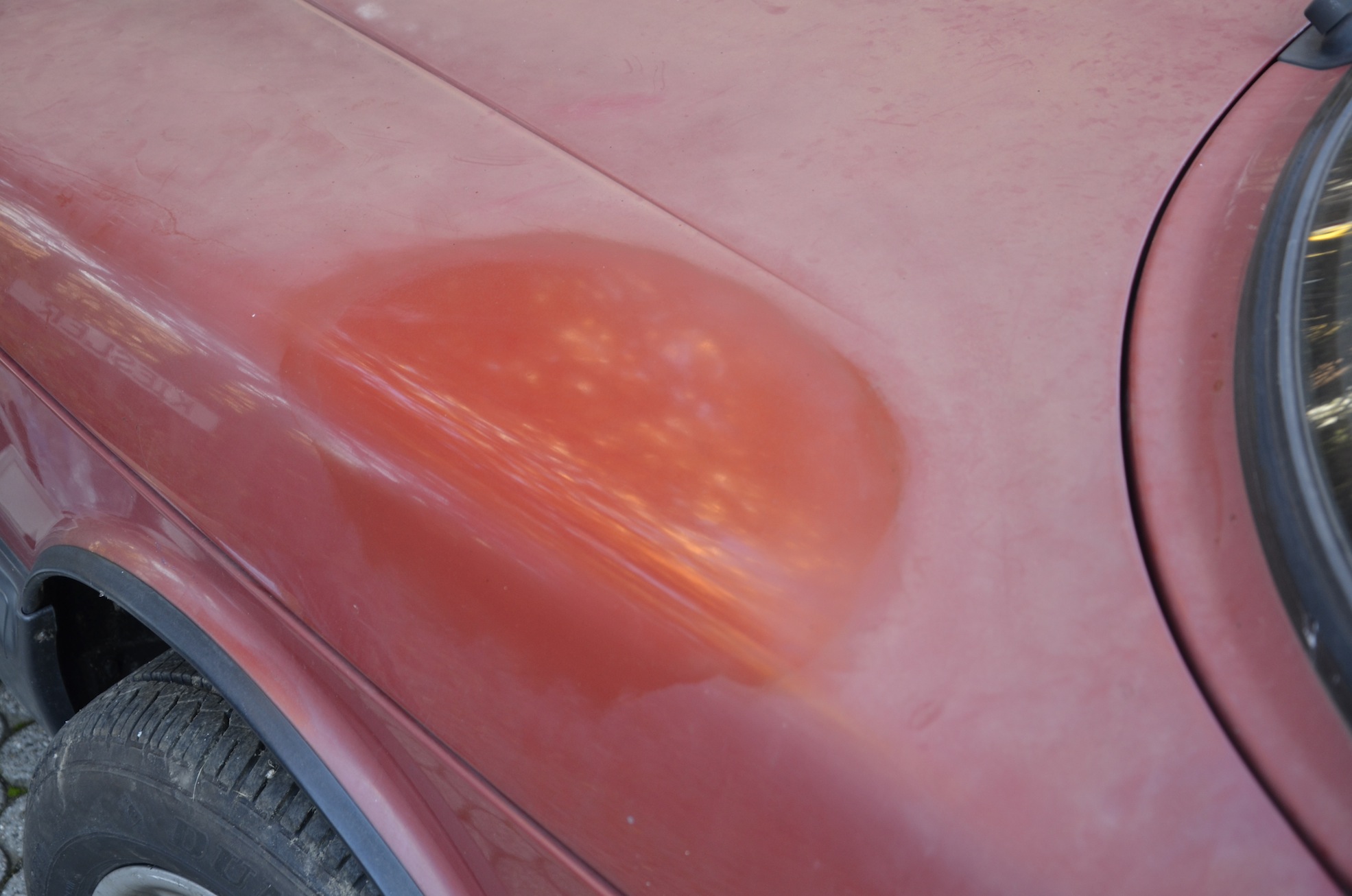

Der Lack ist insgesamt aufarbeitungsbedürftig, denn der scheint nicht besonders gepflegt worden zu sein? (Lackpolitur nicht oft oder gar nicht gemacht worden)
Naja....alles weitere wirst du in den nächsten Tagen sehen (und hören, Motor)....
Ansonsten: Wenn alles schön gemacht wurde und der Motor gut läuft, eine geile Karre für längere Ausfahrten mit der Ehefrau, den Kindern (falls vorhanden) und bei Saabtreffen!

Nee, der Lack ist zu retten!

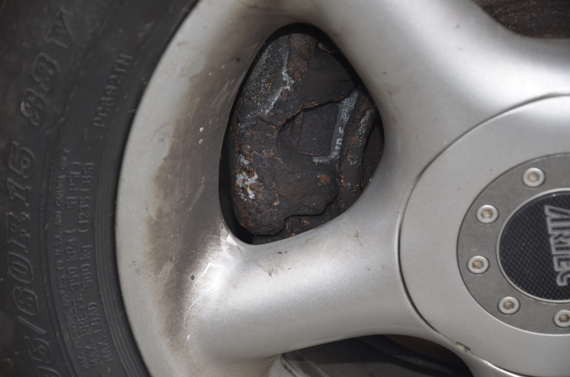

hab ich eine Girling Bremse??? MY ist 88

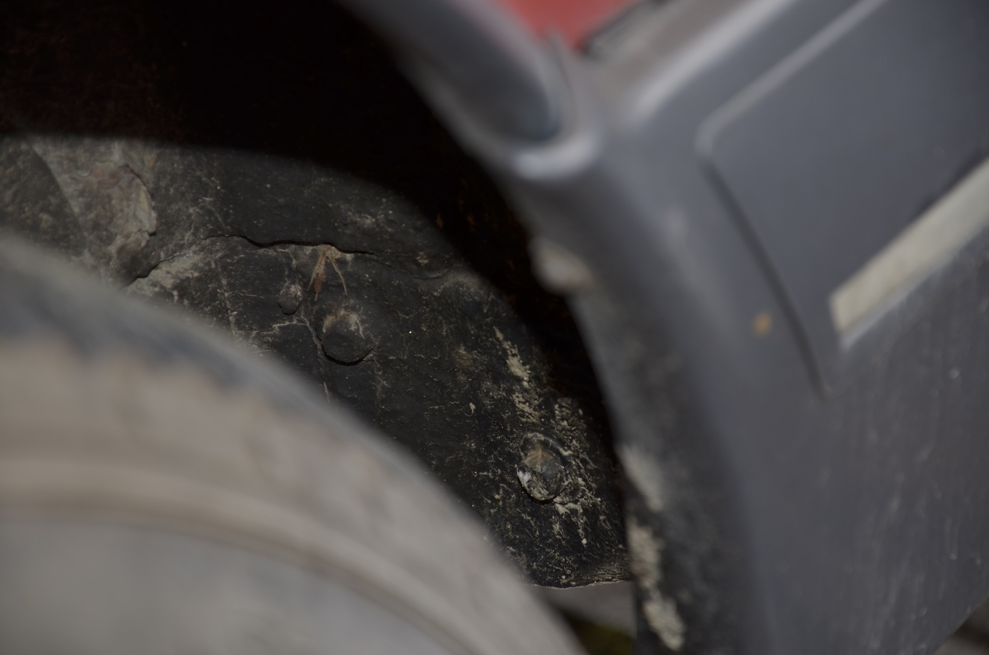

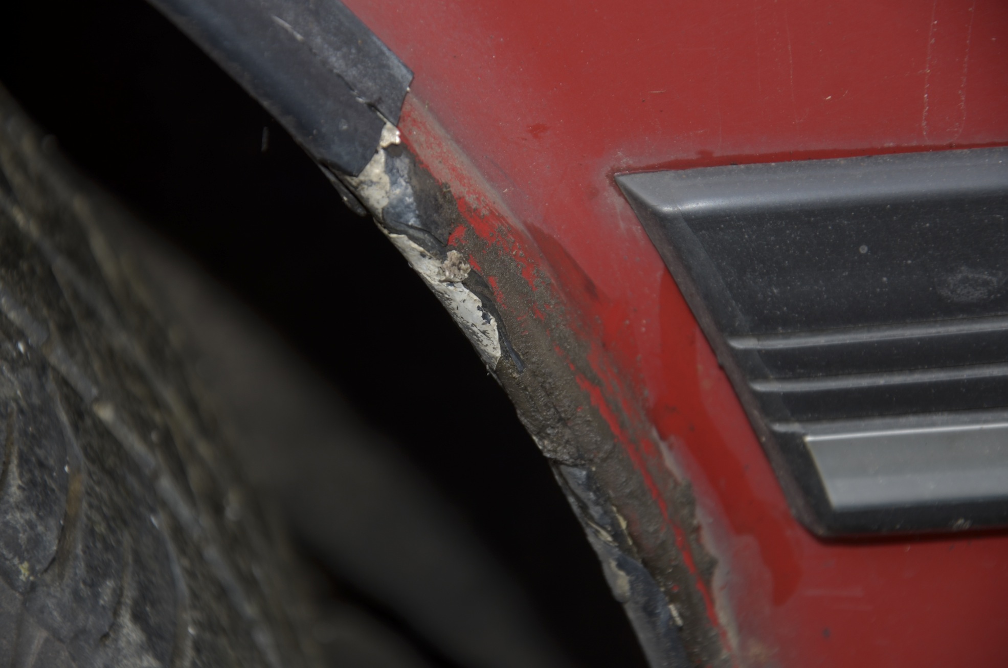

Radlauf Fahrerseite, sonnst ohne Befund

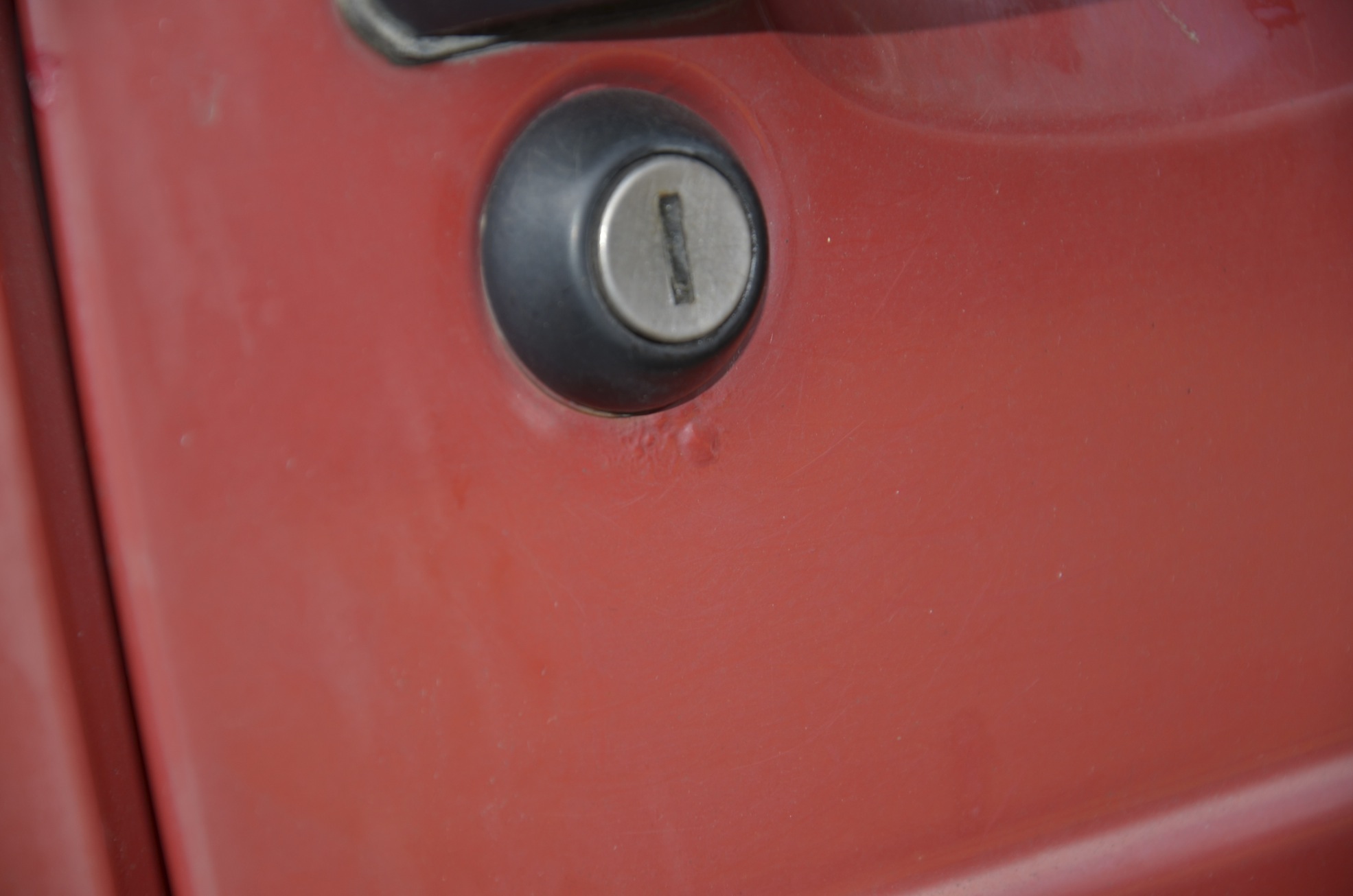

Fahrertür #1
Fahrertür #2 noch alles schön unter rotem Isoband "versteckt"

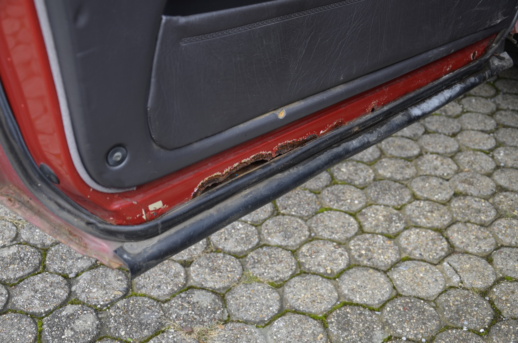

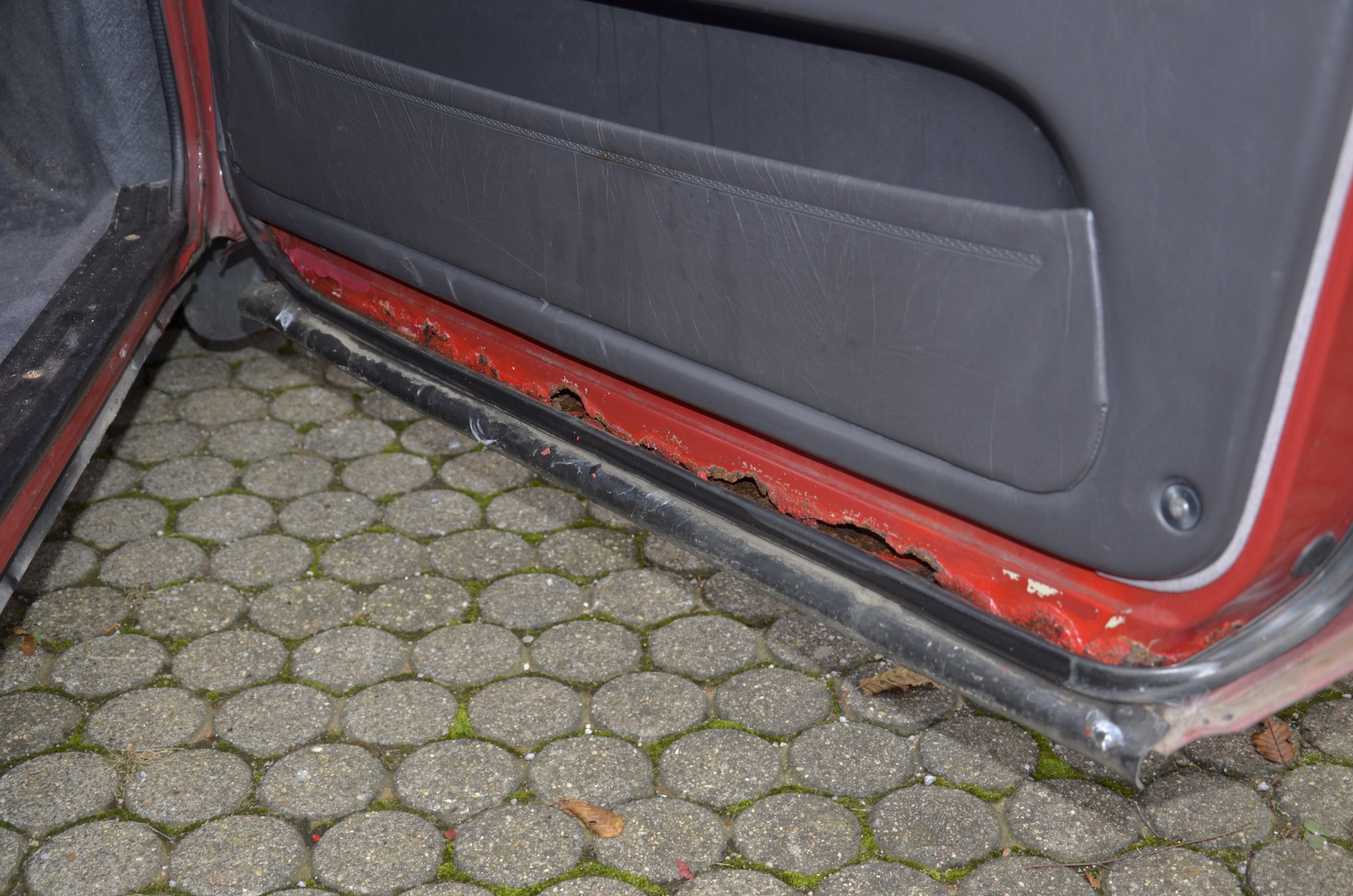

_DSC2883.thumb.JPG.c2fd25f8c9daa6c2850aac734116e354.JPG Fahrertür #3 und so sah es drunter aus........

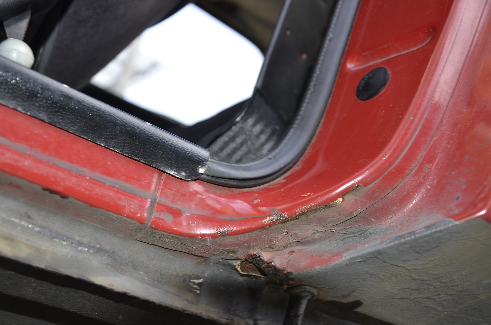

_DSC2886.thumb.JPG.746df1c21bc225b5479ec925f034ca8f.JPG Fahrerseite B-Säule.... Handlungsbedarf und zwar schnell...

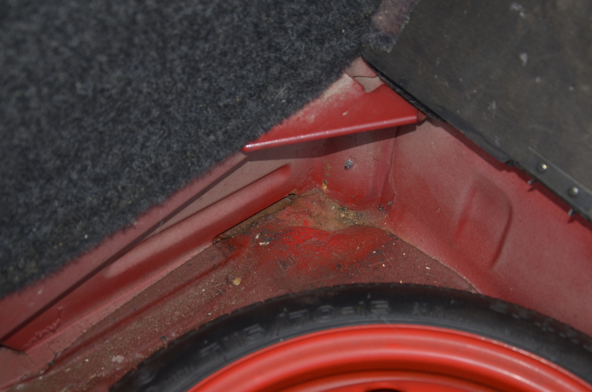

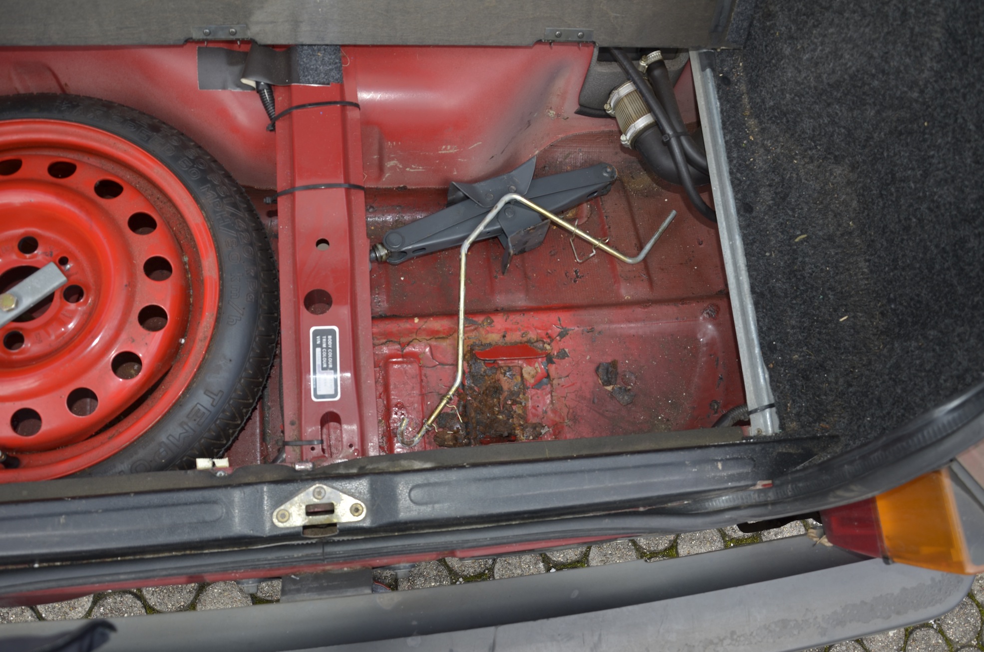

Kofferaumboden, ohne Worte

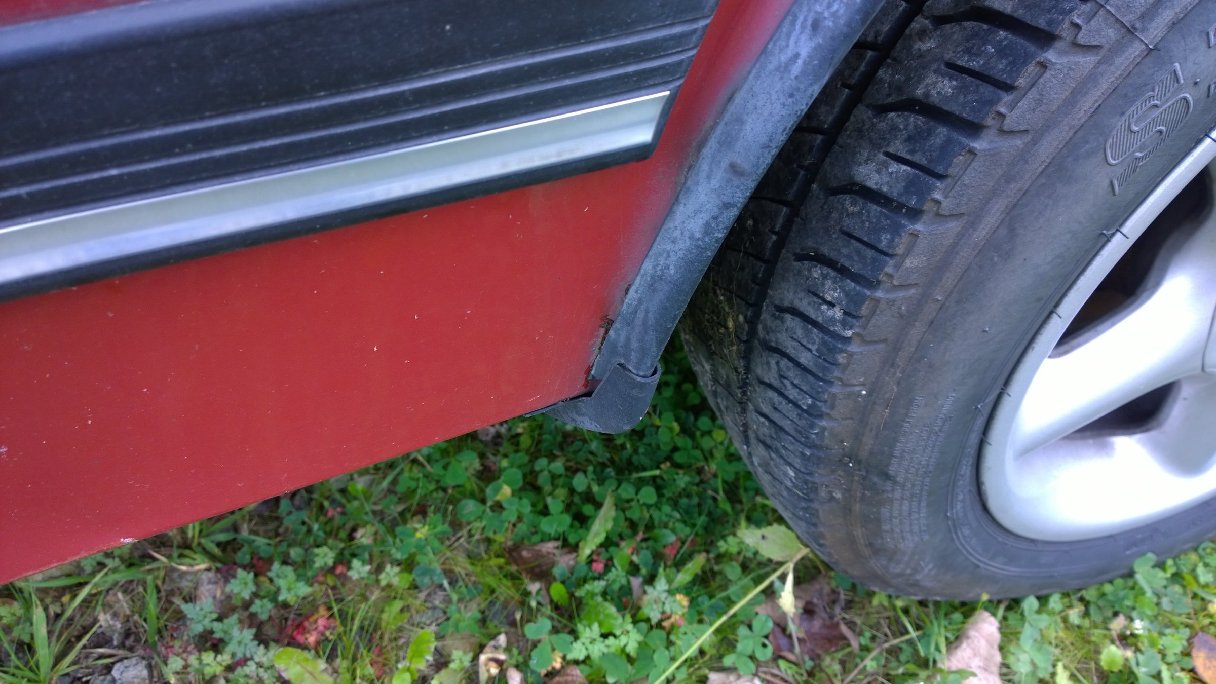

Radlauf Beifahrerseite hinten ist komplett rostfrei! auch nach Demontage der Zierleiste, nicht mal ansatzweise Rost.

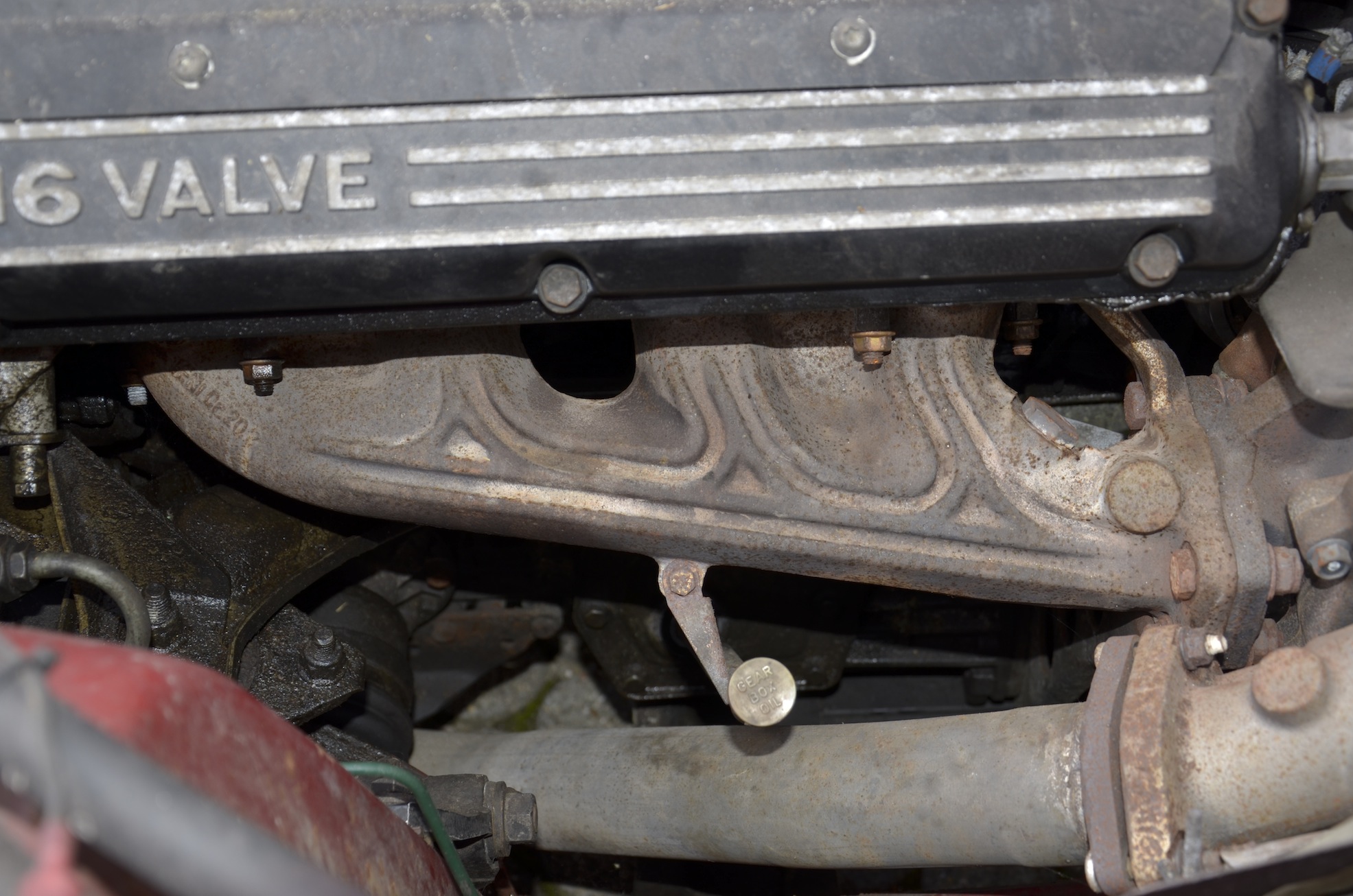

joa so sehen die alle seit Jahren aus... aber warum ist der Krümmer garnicht gerissen??

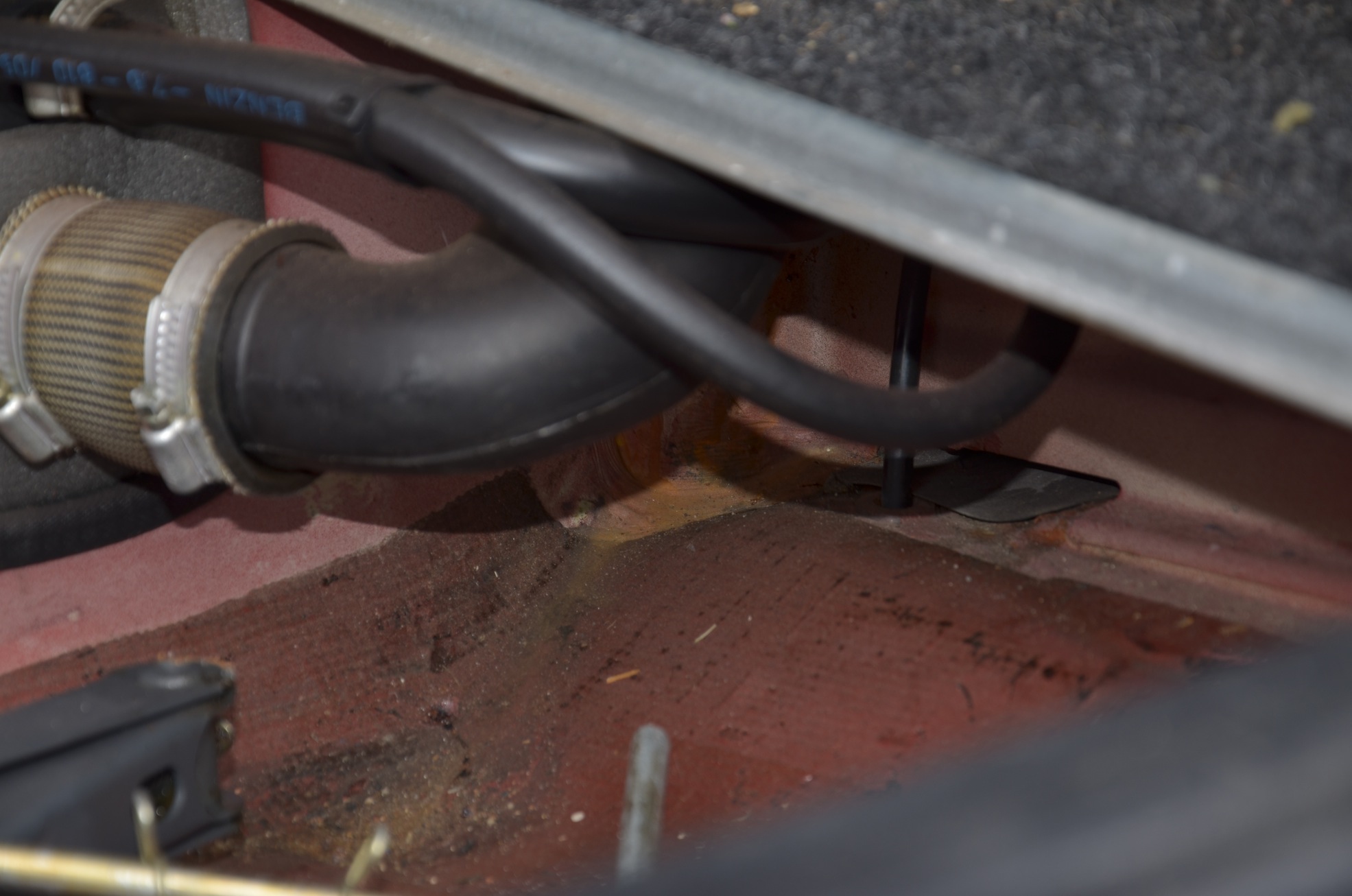

Der Kofferraumboden wird definitiv durch sein, wie das im Bodenblechbereich aussieht, kommt man da bestimmt durch, wenn man stochert.... Lass den lieber unberührt und bringt den mal so übern Tüv, einen neuen Kofferraumboden kann man imme rnoch einschweißen...

Die letzten drei Bilder (hatte es eigentlich nur einmal hochgeladen?) zeigen übrigens einen rissfreien Krümmer ;-)

Ich konnte meine Finger natürlich nicht bei mir behalten.... also hab ich gepopelt und siehe da ich konnte die Straße sehen :eek:
dann funktioniert jetzt die Kofferraumentwässerung wenigstens wieder :biggrin:
Abgasanlage scheint ab Flammrohr recht neuwertig. Aber der Motor ist ziemlich verölt. Ob das alles von der Ventildeckeldichtung kommt??

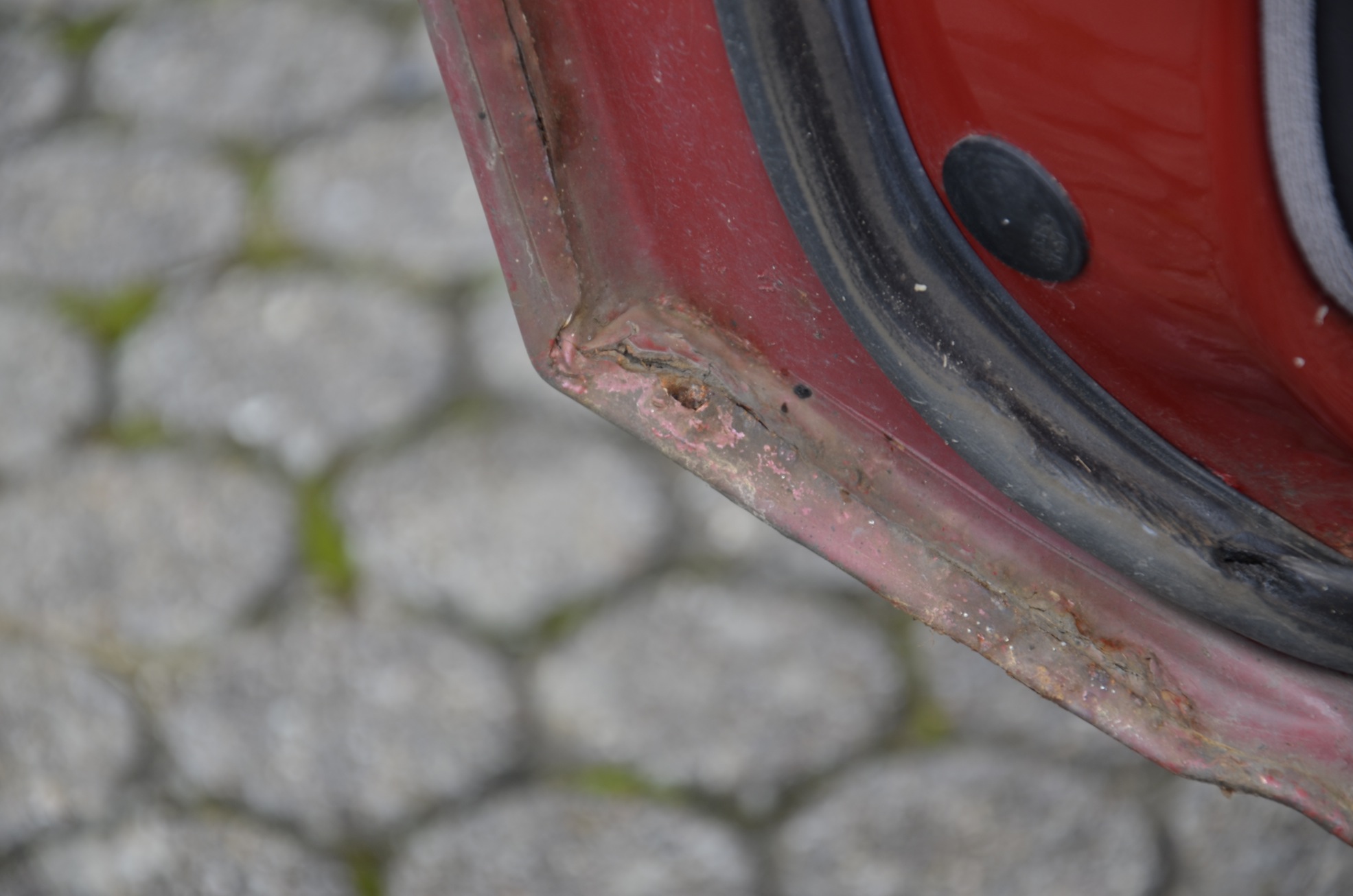

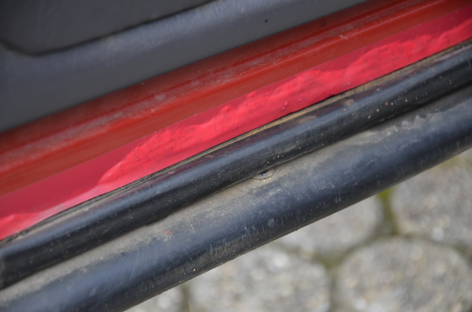

Der Karosserierost ist beherrschbar, die Türinnenseiten sind für meinen Geschmack schon übel, da sollten wohl Blechleisten eingeschweißt werden. Kofferraumboden hinten ist ja gut zugänglich, reicht wohl ein Standardblech. Was da in den Ecken zum Vorschein kommt, ist noch fraglich. Du hast ein Bild vom Bremssattel gemacht, mal ordentlich mit dem Hammer draufschlagen, damit der Rost wegfliegt. Also bremsen tut der Sattel auch mit Rost und den TÜV interessiert das auch nicht. Durchrosten tut der ja nicht.
Die Türkanten lassen sich ja schon bearbeiten, ordentlich entrosten, dann hast du die Wahl. a) aufzinnen b) spachteln c) Blechlein einsetzen lassen.
Falls du dich für a) oder b) entscheidest, würde ich die Tür noch von innen mit Owatrol Farbkriechöl behandeln, dann ist das ganz gut geschützt. Kannst nur froh sein, dass du eine nomale Farbe hast. Das Lackieren wird auch recht leicht gehen. Kauf Dir eine ordentliche Sprühdose nach Farbcode gemischt und nebel das schön ein. Für kleine Flächen sprühen die Köpfe zu breit. Hier nehme ich ein Stück Karton, schneide ein kleines Loch rein und sprühe dann mit Abstand des Sprühkopfes zum Karton durch das Loch hindurch. Der Nebel wird nicht so breit und du kannst dich den Kante von außen her schön annähern und nebelst nicht die halbe Tür ein. Wenn der Lack den recht rau ist, einfach 1200 Schleifpapier verwenden und dann noch Schleifpaste.... das wird wie neu. Kauf dir bitte die Schleifpaste. So wie der Lack aussieht, schaffst du das kaum mit Politur.... das wird ansonsten ein echt übler Kampf. Aber probiere es ruhig, vielleicht gehts auch so... kenne deine Oberarme nicht.
