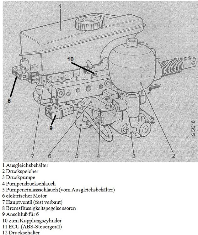

Veröffentlicht November 15, 201410 j Hallo, offensichtlich zieht das aktuelle ABS-Problem leider einiges an Kosten nach sich. Vielleicht hat noch jemand einen Tipp: Nachdem die ABS Lampe zunächst nur sporadisch brannte leuchtet sie jetzt dauerhaft (93er 900 S). Das Problem soll nach Diagnose von einem Schalter innerhalb des Hydraulikblocks verursacht werden, der aber wohl fest mit der Einheit verbunden ist. Demnach ist eine neue Hydraulikeinheit fällig. Wo sitzt die überhaupt? Muss zum Wechsel zwingend das Armaturenbrett ausgebaut werden? Gibt es evtl. eine kostengünstigere Möglichkeit? Besten Dank Margia

November 16, 201410 j Aus dem EPC kann ich in der ABS-Einheit nur einen Schalter erkennen, und zwar den Druckwächter (Teil Nummer 8994071 bzw. 8967309). Der sorgt dafür, daß die Pumpe bei Erreichen eines bestimmten Drucks abschaltet. Nach dem EPC ist der austauschbar: http://www.ebay.com.au/itm/SAAB-900-9000-1988-1995-ABS-PRESSURE-SWITCH-KIT-8994071-/171259073117

November 16, 201410 j Der Druckwächter wird vom Motorraum aus gewechselt, ebenso der Speicher. Man kommt ganz gut dran, kaputt geht er typischerweise, wenn man beim Motorausbau dran hängenbleibt.
November 16, 201410 j Autor Der Druckwächter wird vom Motorraum aus gewechselt, ebenso der Speicher. Ich hatte mich schon gewundert. Dass der Speicher vorne links recht gut zugänglich ist, liegt ja auf der Hand. Nur weiß ich dann nicht, was ich von so einem Kostenvoranschlag halten soll. Wie wahrscheinlich ist es denn überhaupt, dass der Druckwächter der Verursacher ist? Ansonsten wäre es doch wahrscheinlich sinnvoller, erst einmal den Druckspeicher anzugehen. Den Wagen haben wir jetzt knapp 10 Jahre. Zumindest in der Zeit ist da am ABS-System nichts gemacht worden.

November 16, 201410 j Für den Tausch der KOMPLETTEN Einheit gegen eine NEUE sind € 1000.- ein Schnäppchen. Allerdings wüßte ich jetzt nicht, wo es die noch neu gibt. Aber zurück zum Ausgangspunkt. Der Ausfall des Druckspeichers verläuft so: Es dauert immer länger bis nach Zündung an die Kontrolllampe erlischt, mit fortschreitendem Verschleiß genügen wenige Bremsvorgänge um die Leuchte leuchten zu lassen, allerdings erlischt sie dann wieder. Ende ist, wenn die Leuchte nicht mehr ausgeht. Bedeutet, Druck kann nicht mehr gespeichert werden, Pumpe läuft dauernd. Die Frage ist dann letztlich, ob der Verlauf in etwa so war.
November 16, 201410 j Autor Für den Tausch der KOMPLETTEN Einheit gegen eine NEUE sind € 1000.- ein Schnäppchen. Allerdings wüßte ich jetzt nicht, wo es die noch neu gibt. Aber zurück zum Ausgangspunkt. Der Ausfall des Druckspeichers verläuft so: Es dauert immer länger bis nach Zündung an die Kontrolllampe erlischt, mit fortschreitendem Verschleiß genügen wenige Bremsvorgänge um die Leuchte leuchten zu lassen, allerdings erlischt sie dann wieder. Ende ist, wenn die Leuchte nicht mehr ausgeht. Bedeutet, Druck kann nicht mehr gespeichert werden, Pumpe läuft dauernd. Die Frage ist dann letztlich, ob der Verlauf in etwa so war. Der Preis gilt für den Tausch gegen eine gute gebrauchte. Da der Wagen überwiegend von meiner Frau gefahren wird, kann ich den Störungsverlauf nicht genau wiedergeben. So ähnlich war es aber. Zunächst brannte die Lampe während der Fahrt nur sporadisch, jetzt eben dauerhaft. Zusammenhänge mit Bremsvorgängen sind mir wg der seltenen Nutzung nicht aufgefallen. Hat denn schon einmal jemand den Bremswächter gewechselt? Mir scheint es als wenn das eher selten vorkommt.
November 17, 201410 j Der Ausfall des Druckspeichers verläuft so: Es dauert immer länger bis nach Zündung an die Kontrolllampe erlischt, mit fortschreitendem Verschleiß genügen wenige Bremsvorgänge um die Leuchte leuchten zu lassen, allerdings erlischt sie dann wieder. Ende ist, wenn die Leuchte nicht mehr ausgeht. ok, den verlauf macht mein softie gerade durch, momentaner stand: leichter tritt auf die bremse, warnsymbole leuchten auf, wenn man dann weiter tritt gehen sie aus muß man sich das ding neu aus timbuktu organisieren oder tuts da ein gebrauchter, bzw. kann man das teil regenerieren (lassen)? und wie bekomme ich den druck aus dem teil raus zwecks austausch?
November 17, 201410 j ok, den verlauf macht mein softie gerade durch, momentaner stand: leichter tritt auf die bremse, warnsymbole leuchten auf, wenn man dann weiter tritt gehen sie aus muß man sich das ding neu aus timbuktu organisieren oder tuts da ein gebrauchter, bzw. kann man das teil regenerieren (lassen)? und wie bekomme ich den druck aus dem teil raus zwecks austausch? Um den Druck von ABS abzubauen, pumpst du ca. 30x mit dem Bremspedal (Zündung aus). Du merkst dass das Pedal nach 5x-10x bretthart wird, weitermachen bis 30x. Danach genügend Saugpapier um das Gewinde der ABS-Bombe legen. Et tritt immer etwas Bremsflüssigkeit beim Abbau auf. Ein gebrauchter ABS-Speicher wird mit Sicherheit genauso abgenudelt sein wie deiner.
