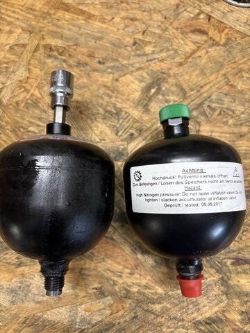

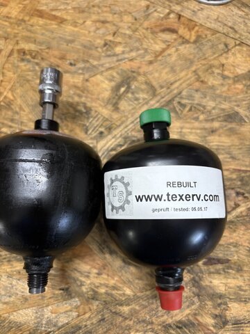

So, heute mal die ABS Kugel erneuert. Ich hatte 2017 hier über das Forum eine überholte „Kugel“ gekauft mit Nachfüllventil. 2017 … 10 Jahre vergangen ? Mein Gott …
Würde gerne noch 2 weitere Kugeln kaufen für meine ABS 900.
Wechsel war unerwartet einfach …. keine austretende Bremsflüssigkeit o.ä. … sehr einfach. Bitte um Tips und Hinweise , DANKE
Was kosten diese überholten Kugeln? Das wären immerhin die ersten die mehr als nur ein paar Monate im Fahrbetrieb halten.
Dass es die Druckspeicher als Neuteil gibt ist möglicherweise bekannt, da regelmässig darauf hingewiesen wird.smile
