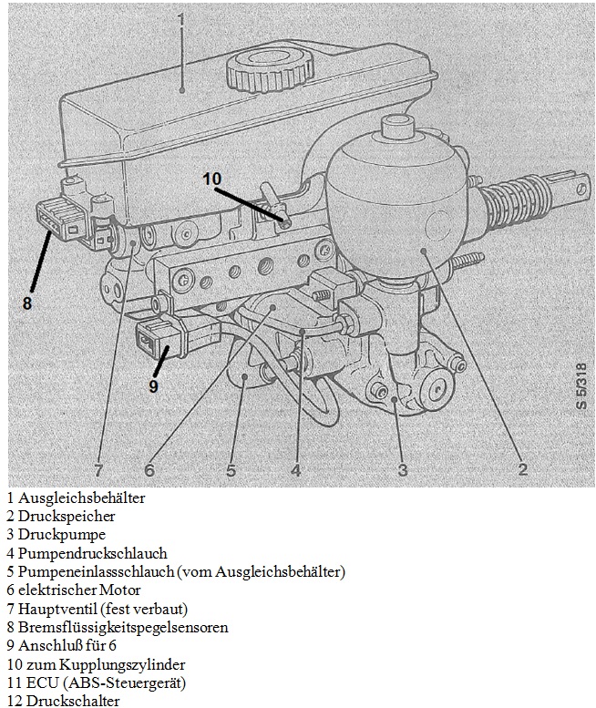

PS: hier ein Schaubild, das ich mir mal zusammengestellt habe

Kaputt geht an den Dingern eigentlich nichts. In der Kugel trennt eine Membrane den Stickstoff von der Bremsflüssigkeit. Im Laufe der Zeit diffundiert der Stickstoff durch die Membrane, der Druckpuffer wird also nach und nach kleiner.
Die Hydropneumatischen Federungen der alten Citroens arbeiten nach gleichem Prinzip. Für diese Teile hat eine Firma eine 'Regenerationslösung' parat. Funktioniert auch mit den ABS-Druckspeichern unserer 900er.
