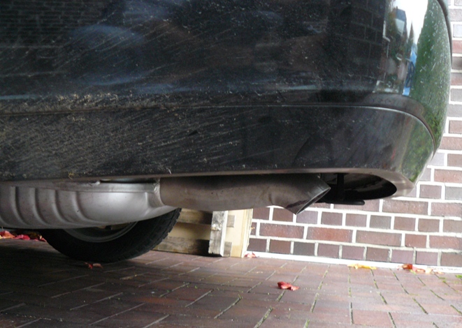

Ich hatte mir zwei verschiedene Verläufe angezeichnet und mir dann vorgestellt, wie das wohl aussieht, dann habe ich mich spontan für den steileren entschieden. Ich bin gerade nicht zu Hause, so bald ich wieder da bin und die Rechnung rausgefischt habe, liefere ich die Artikelnummer nach.
Ich habe den von auspuff-sets.de, die ja oben auch schon verlinkt sind, das Angebot erschien als ich die originale Teilenummer für die Variante "verdecktes Endrohr" bei daparto eingegeben habe. Die Vergleichsnummer bei auspuff-sets passte zur Saab-Nummer, aber im Online-Shop ist die Variante als Endtopf für 2.2 TiD und 3.0 TiD geführt.

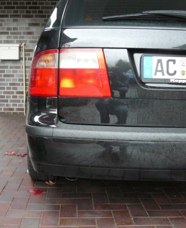

aber die Heckschürze, wie sie Onkel Kopp verlinkt hat, ist doch die ganz normale Heckschürze, wenn es sich NICHT um einen Aero handelt oder sehe ich das falsch?
Meiner sieht hinten genau so aus wie dieser...schöner fände ich auch eine eingeschnitte Schürze mit Platz für ein wirklich schönes, aber dezentes Endstück.

Die Stoßstange hat nix mit Diesel oder Benziner zu tun, die ist Standard für viele Modelle/Varianten des 9-5 ab 2001. Als Diesel-Endschalldämpfer hat Imasaf den geführt, ich habe mich an die Teilenummern gehalten, außerdem passt ein langes Endrohr mit Blende einfach nicht.
Die Position der Mündung ist ähnlich wie vorher, nur der Winkel ist steiler. Ein bisschen riskant ist es wegen der Schürze, das stimmt. Mal sehen...

Heute musste ich den 9-5 wieder zu meinem Schrauber bringen, weil die bei den ganzen zurückliegenden Arbeiten eine Lenkmanschette zerstört haben. Bei der Gelegenheit habe ich gefragt, ob meine alte Abgasanlage noch im Schrottcontainer liegt. Sie lag sogar griffbereit davor.
Das originale Endstück hat auch eine schräge Mündung, die vom Winkel her kaum flacher ist als meine jetzt. Das Rohr geht leicht schräg zur Fahrerseite, aber ansonsten horizontal aus dem Dämpfer raus. Durch das schräge Abschneiden entsteht eine ovale Mündung. Beim Imasaf ist das anders, weil dort das Rohr einen Bogen macht, da wo ich abgeschnitten habe.
Die originale Mündung liegt doch noch etwas weiter vorne am Dämpfer als meine jetzt, der Winkel der Mündung ist nur ganz etwas flacher und die Handprobe bei laufendem Motor an meiner neuen Mündung ergab, dass das Abgas an der Schürze vorbei bläst. Ich mache mir da keine Sorgen. Trotzdem habe ich die Gelegenheit genutzt und mir für den Fall der Fälle das rostfreie Endrohr am alten Dämpfer abgeflext um es bei Bedarf umschweißen zu lassen.

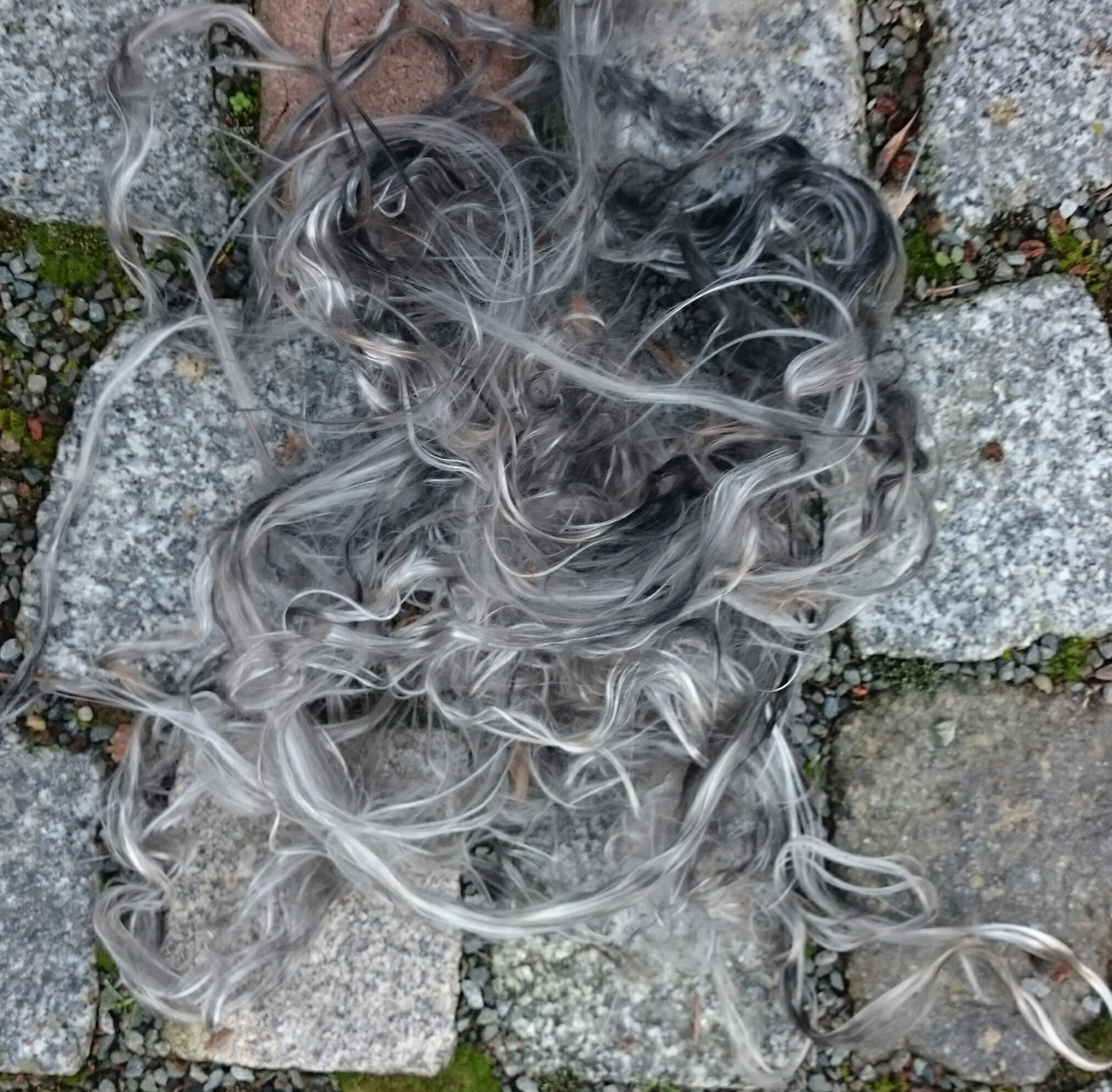

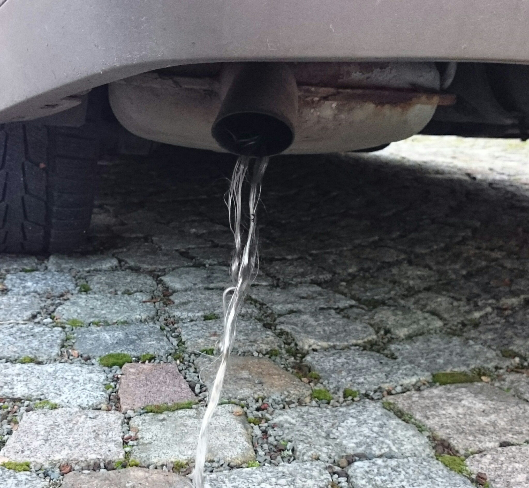

Bin Heute zum Auto gelaufen, und habe verdutzt mein Nachschalldämpfer angeschaut.
Hab erst vermutet, es sei ein Tier, aber ist dann doch die Wolle aus'm Schalldämpfer.
Habe leider nicht alles raus bekommen.
Muss wohl mal eine neue Anlage her....naja, nach über zehn Jahre.
