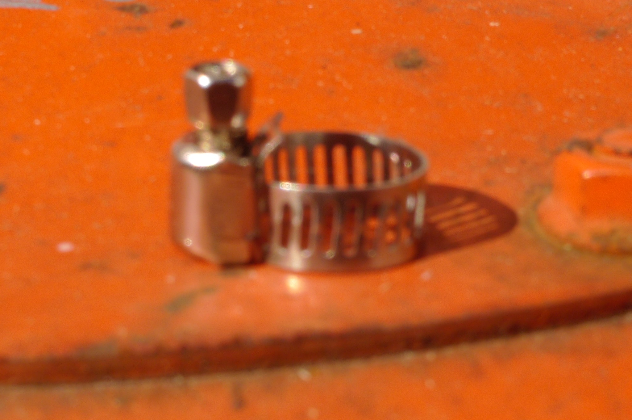

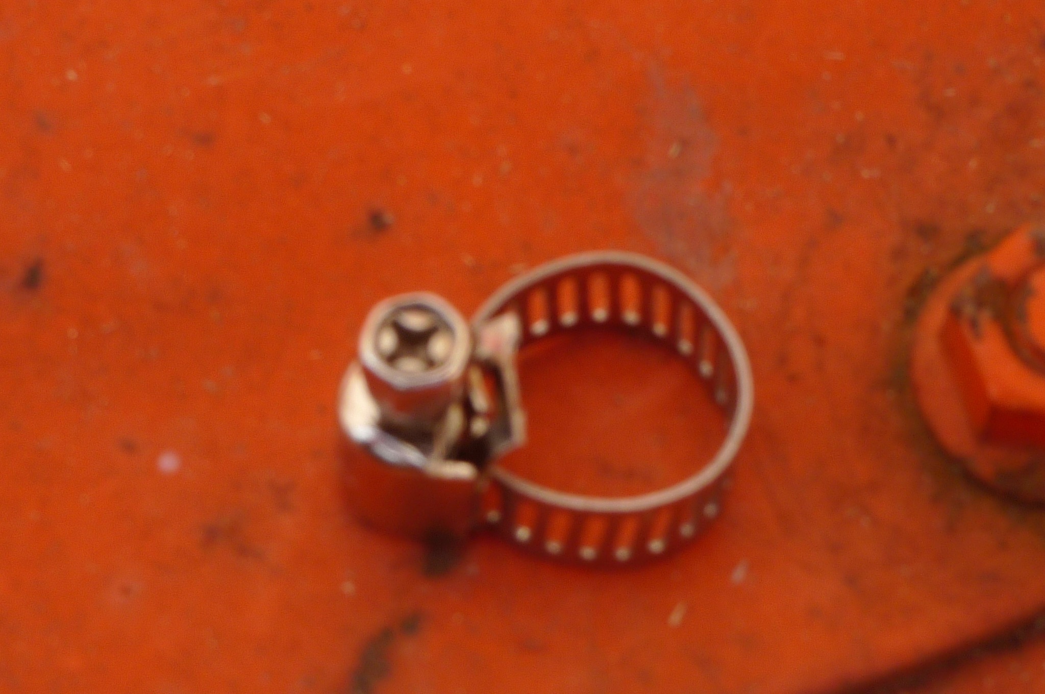

Bzgl. der Schellenfrage bin ich noch ohne Lösung, habe wohl die Frage nicht klar genug gestellt - deshalb gibts Bilder einer Simulation von der Art was ich suche.

In der Richtung wäre keine Selbsthemmung gegeben. Das wird es so einfach nicht geben. Wozu soll das eigentlich gut sein?
Simulation heisst hier: Schelle geopfert- zerknipst- wunschgemäß zusammengelegt- Foto gemacht. Nix mit photoshop ( komme nicht gut klar damit, deswegen capture one) Die Schellen wünschte ich mir für die Gummischläuche der LPG Injektoren zum Anschluss Ansaugbrücke. Von oben kommt man einigermassen ran, auf anderem Wege ganz schlecht. An dieser Stelle sind die Ohrschellen zwar auf den Schlauch geschoben, aber offenbar nicht zugeklemmt. ( hat der Umrüster wohl "übersehen". Das mag so eine Zeitlang gutgehen, aber wg. der Hitze dort ist das nichts auf Dauer. Meine Recherche im Netz hat übrigens kein Ergebnis gebracht, dass 1 Ohrschellen vorschreibt bzw. Schraubklemmen verbietet,
zu gerne hätte ich hier mehr Klarheit. (Wo steht das denn?)

Gute Frage. ich weiß, dass zu der große LPG-Boom-Zeit dann Wagen, die in Polen umgerüstet worden waren, hier erstmal neue Schellen bekommen mussten. Ich meine die Begründung war, dass die nicht jeder einfach mal so aufmacht.
Mir sind solche quer gebauten Schellen nur einmal unter gekommen. Und die funktionierten wie die Ratschen von den Spanngurten. Hieß aber auch, dass man die nicht zerstörungsfrei wieder lösen konnte. Für die Ohrenschellen oder OETIKER Ohr Schellen gibt es auch Zangen, die von der Seite greifen. Für die Oetiker tut es ein manipulierter alter Seitenschneider.
Dann mache ich mich mal auf die Suche nach diesen Ratschenschellen.

solange du mich nicht nach einer Quelle fragst. Ich habe nur mal fluchend vor so einem verrosteten Teil gesessen und erst mal gar nicht kapiert, dass das Lösen nicht vorgesehen war. Muss auch schon ein paar Jahre her sein.
