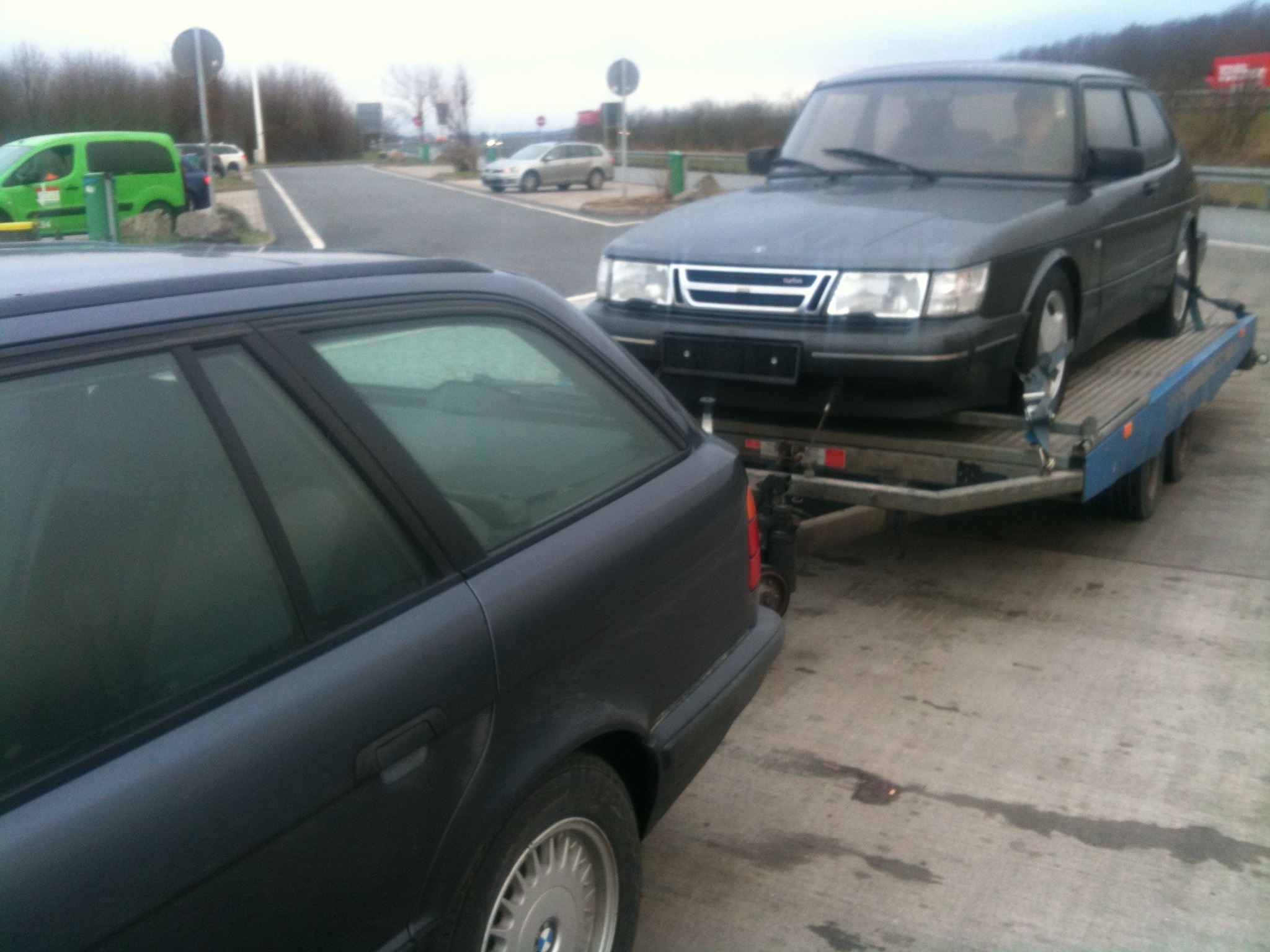

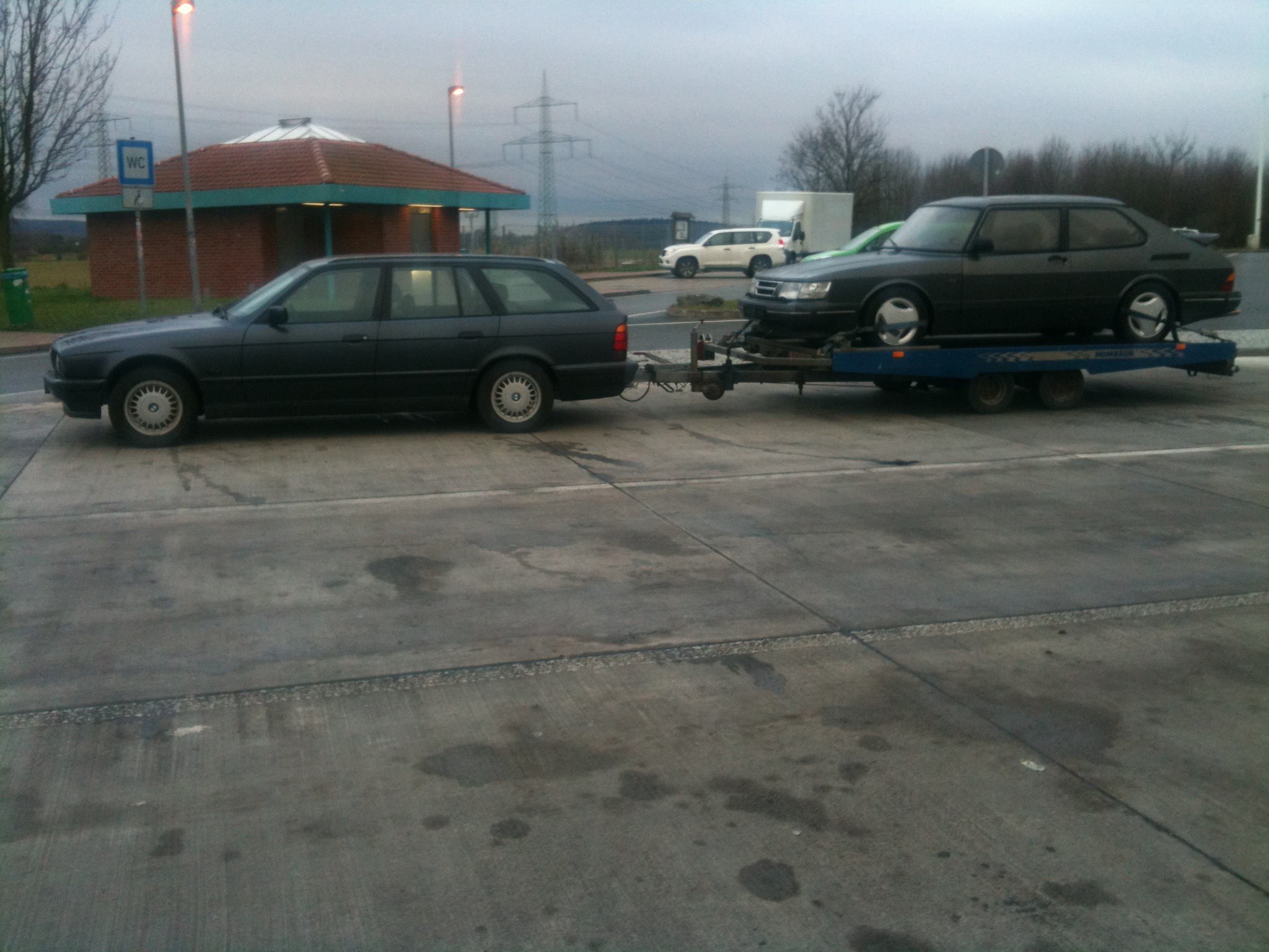

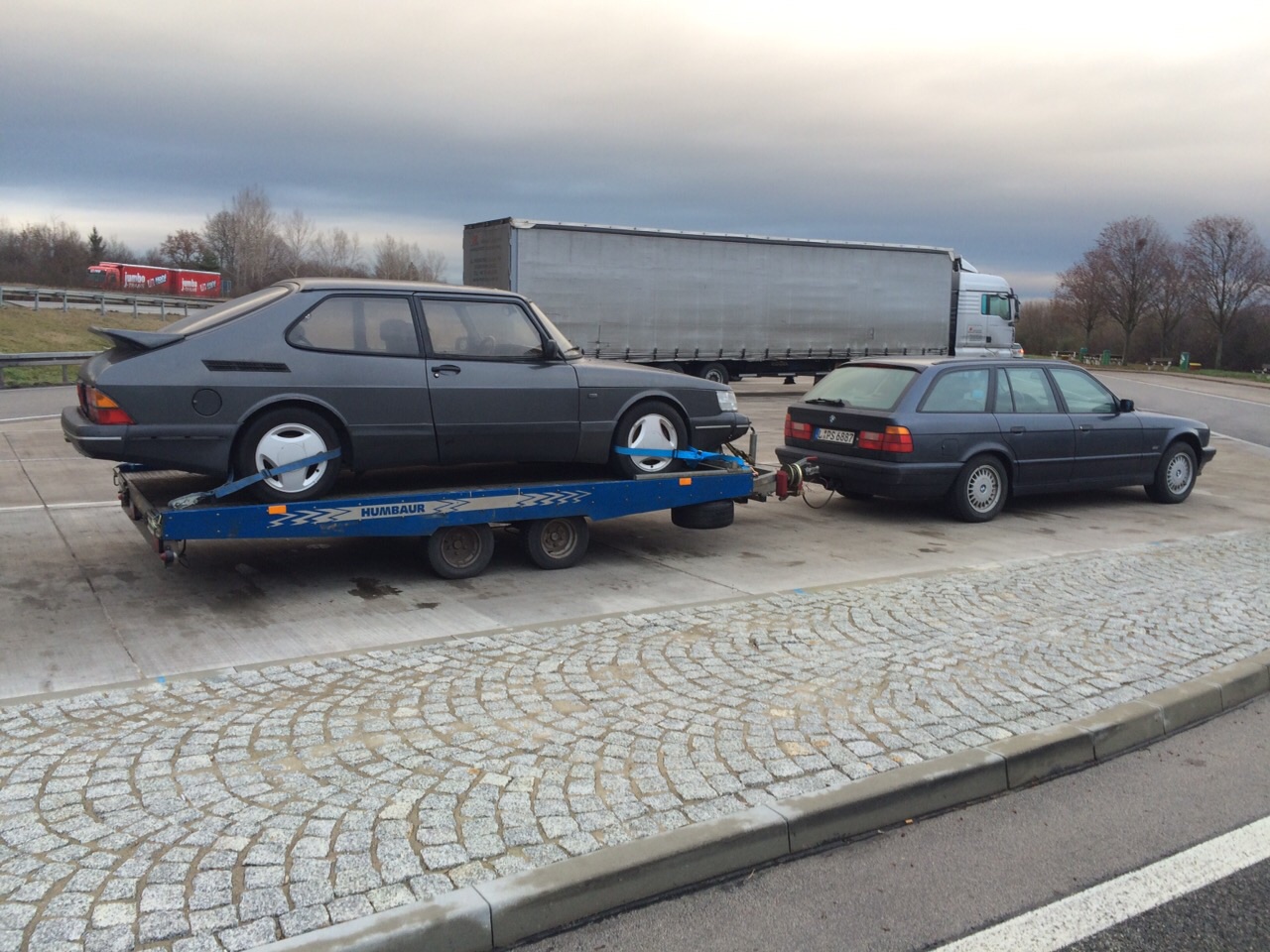

Habe gestern ein neues Projekt aufgemacht. Bei der ersten Rast an der Autobahn fällt mir auf, dass der Verkäufer auf dem Fahrersitz des Projektfahrzeugs sitzen geblieben und eingeschlafen ist. Zur Beibehaltung der Stützlast habe ich ihn einfach sitzen lassen ...
Bearbeitet von tunnelrost
... bis ich gesehen habe, dass der Beamer vorne zu hoch steht. Dafür hockt der HS5 ziemlich satt und tief auf dem Trailer.
Ein Foto habe ich noch. Durch die Perspektive sieht der 5er aus, wie ein Spielzeugauto.Foto.thumb.JPG.dbd7f8a88f8dc1d58abc18424f27c8d8.JPG

Viel Spaß mit dem „Projekt“. Ist soviel zu machen?
Aber:
Hast Du keine Bedenken das die Spanngurte von den Reifen rutschen?
Oder täuscht das auf dem Bild nur?
Hi jo.gi,
die Spanngurte waren fest, konnten durch die Radaufhängung nicht tiefer rutschen.

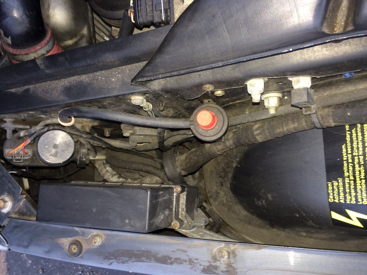

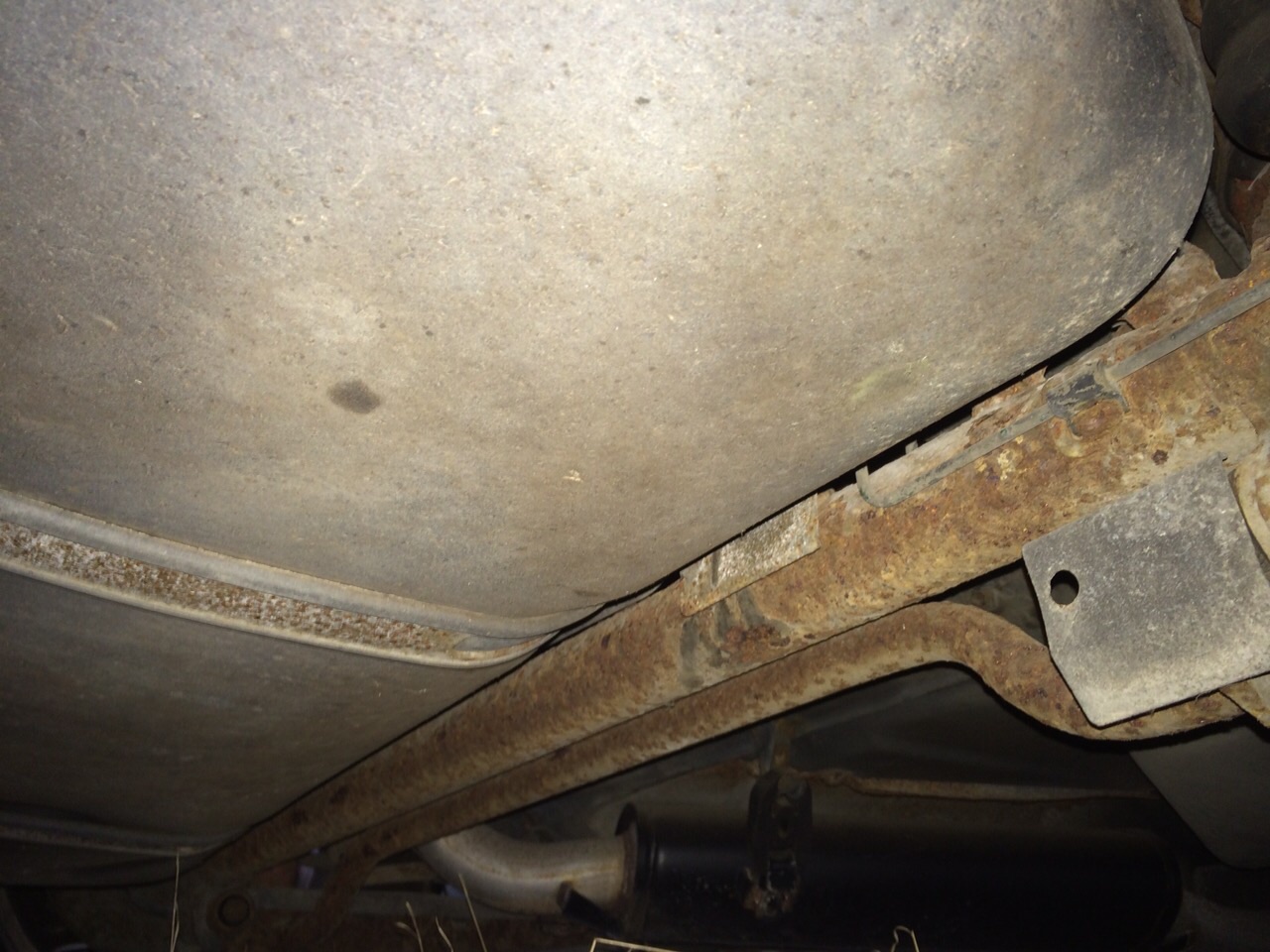

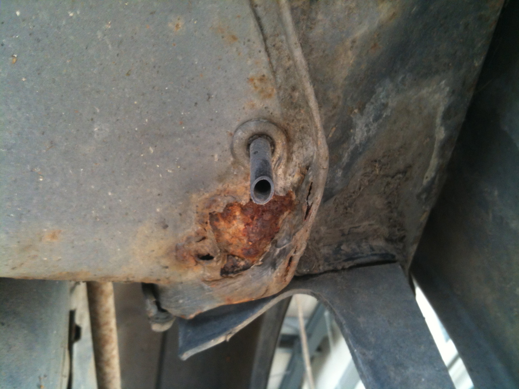

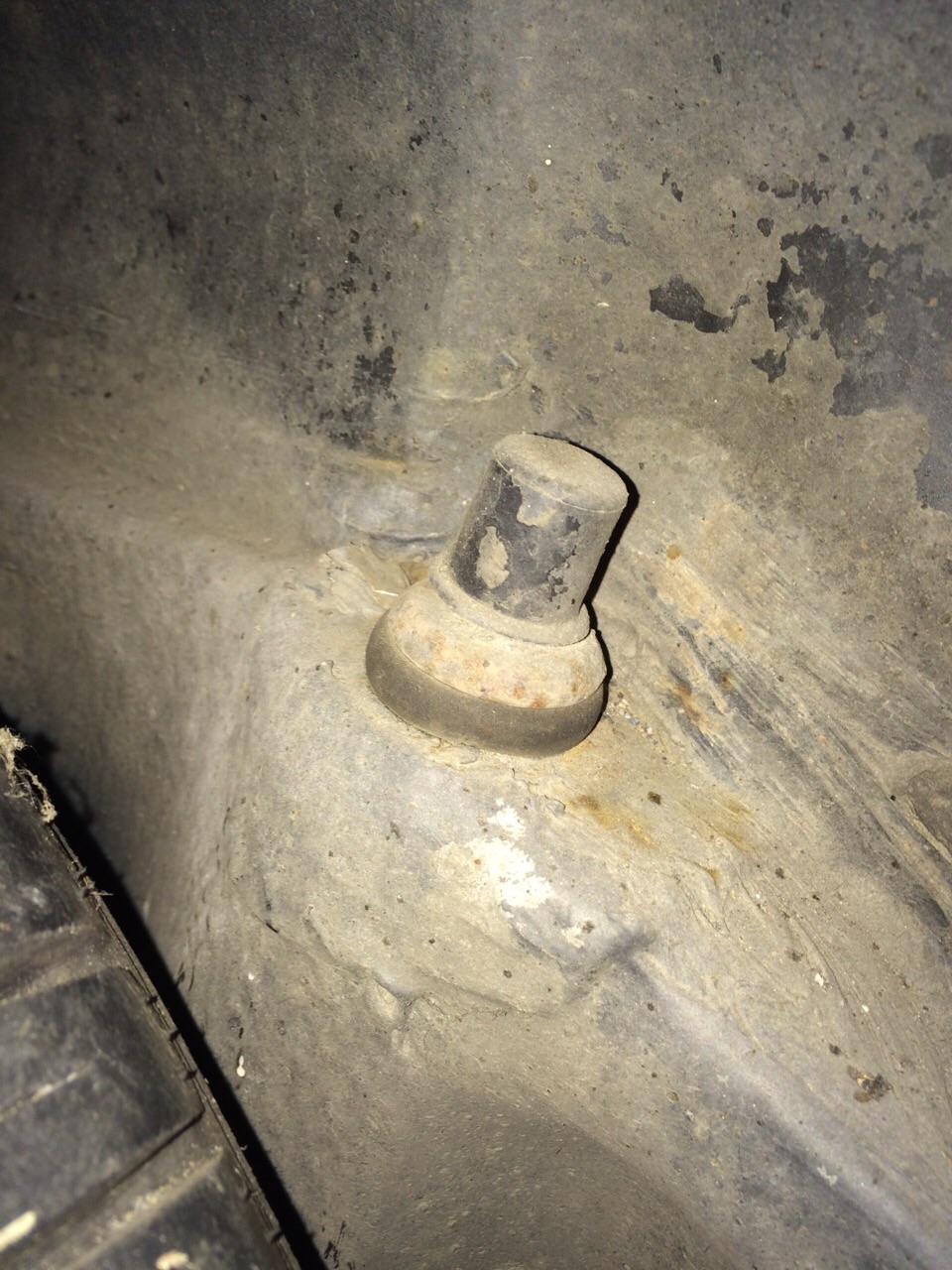

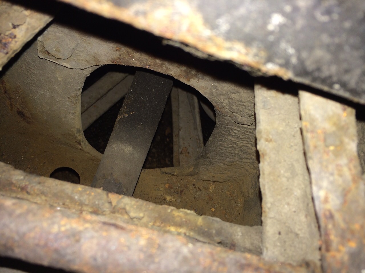

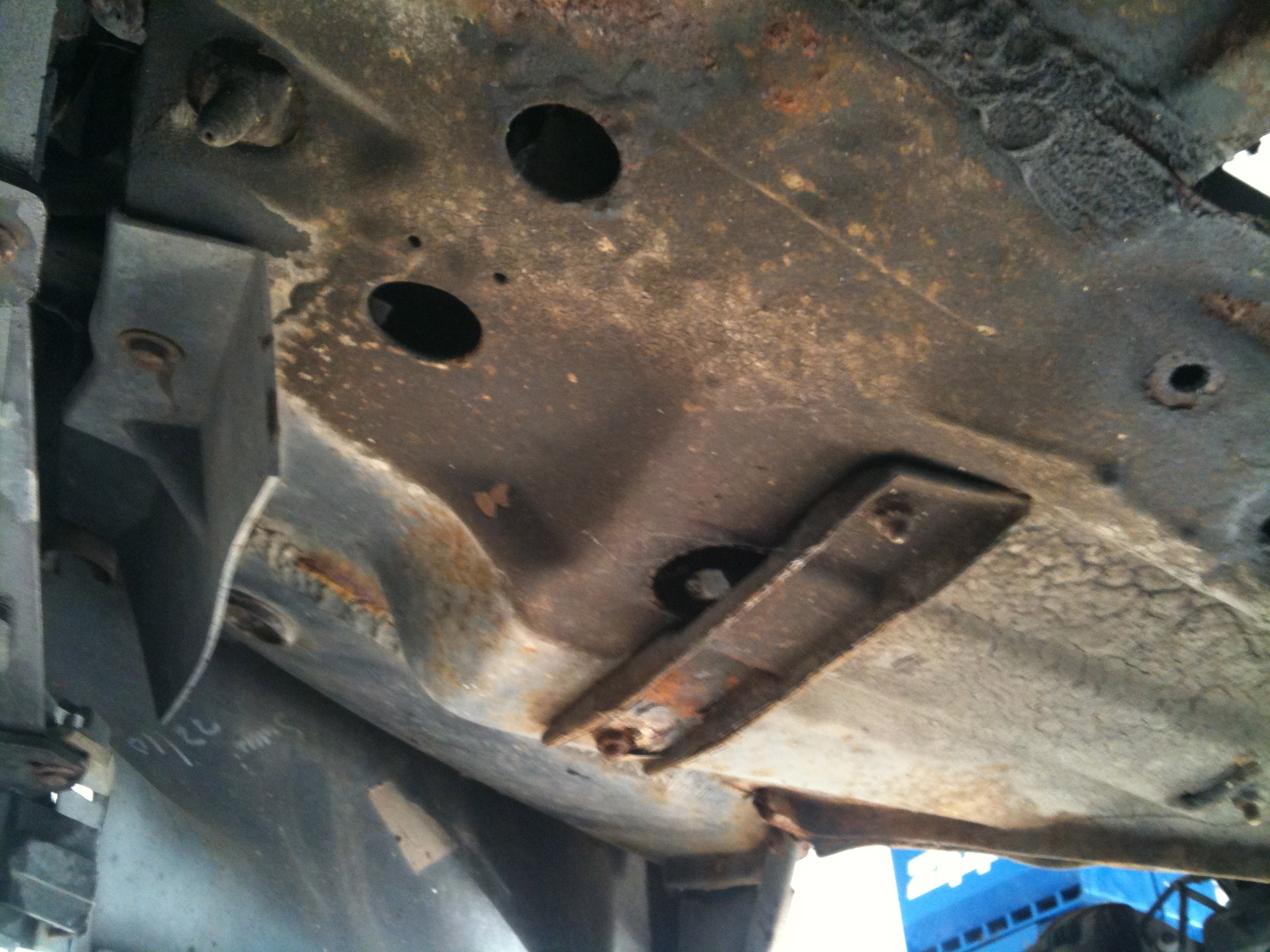

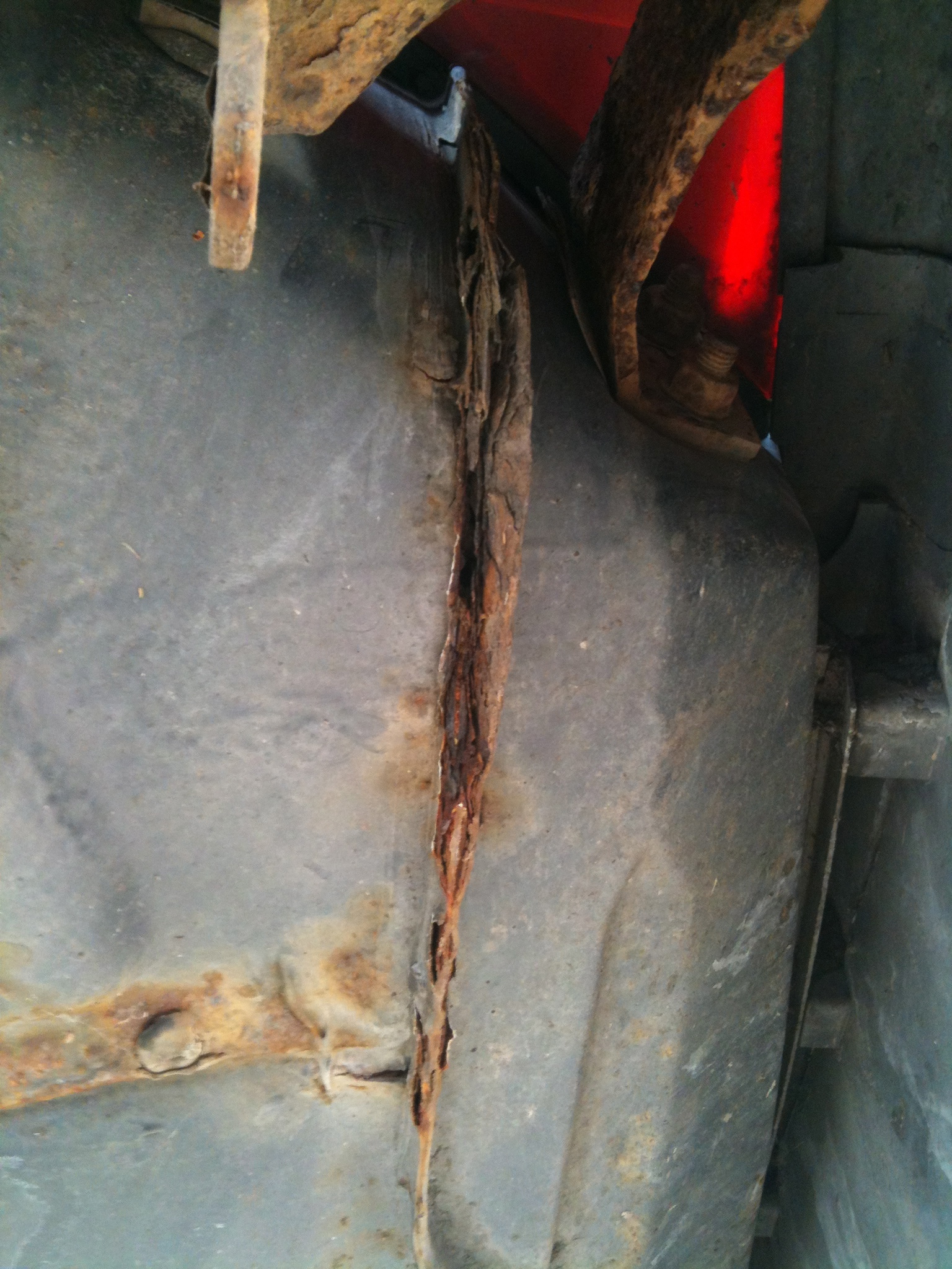

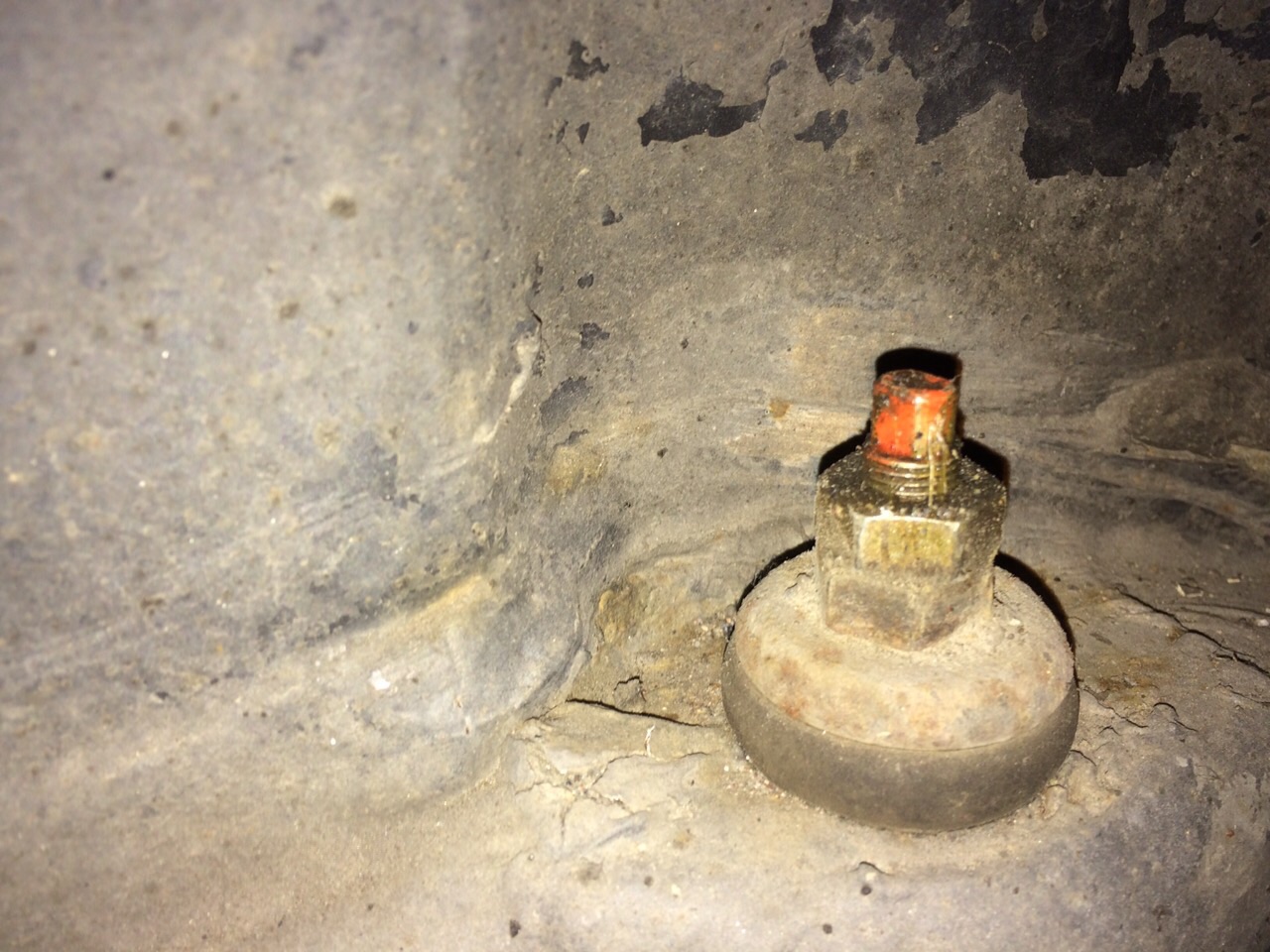

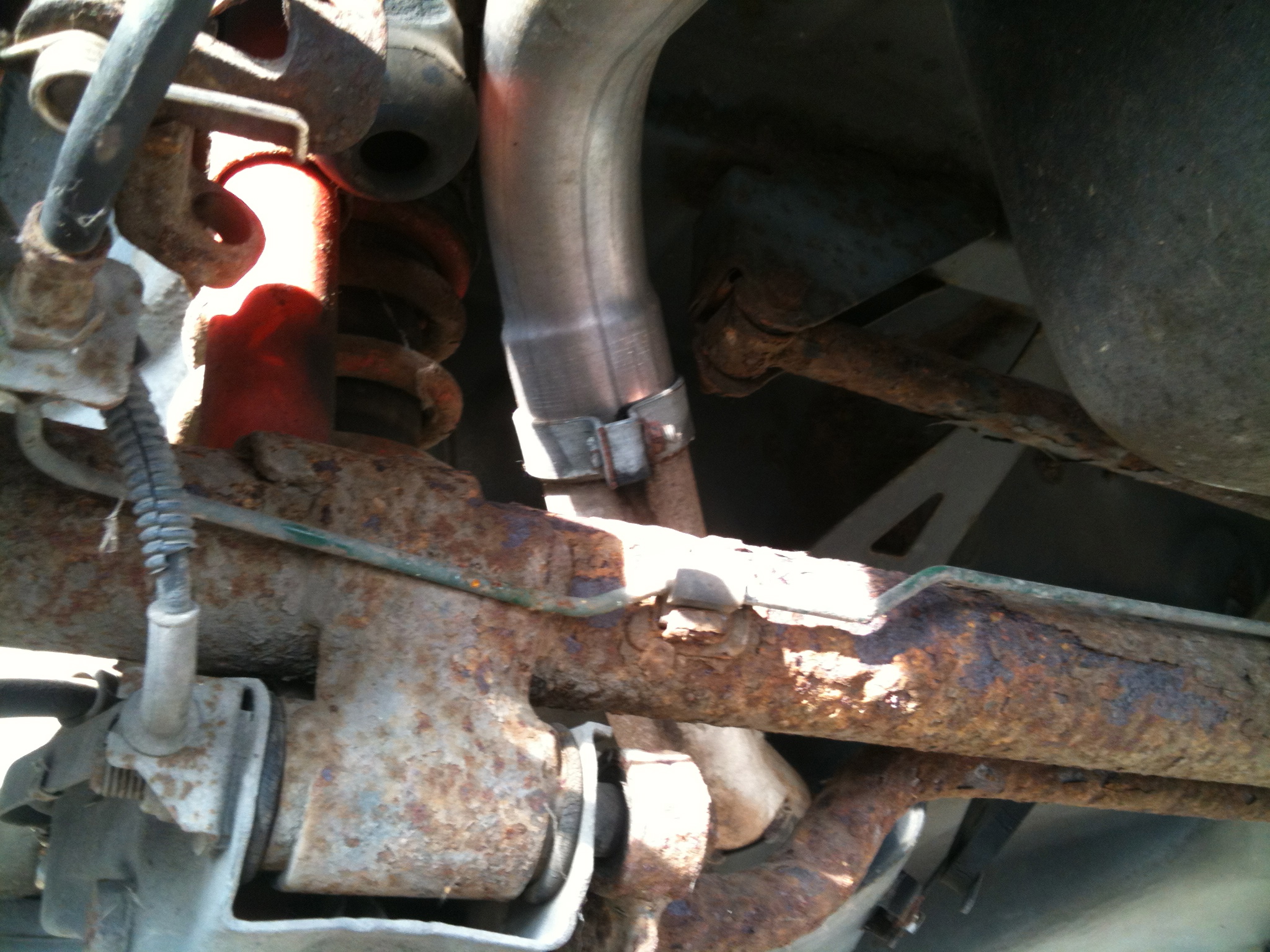

In einer kurzen Regenpause ging es heute an die erste Bestandsaufnahme in puncto Rost. Radläufe alle ok, minimaler Rostansätze an einem Radlauf. Rechte Tür ok, linke Tür unten durch. Heckklappe rostfrei, Haube hat links Durchrostungen. Tunnel ok, Batteriekonsole ok. Falze unter dem Kofferraum angegriffen. Hinterachse ok. Schiebedach und Scheibenrahmen i.O., Quertraverse vorne unten leichter Rostansatz; Bodenblech unter der Rückbank mit Flugrost; alles in allem ein viel besserer Zustand als erwartet und kaum Unterbodenschutz. Angenehm: Die Gewindestücke samt Muttern der hinteren Stoßdämpfer sind gefettet und mit einer Kappe geschützt. Es sind höhenverstellbare Monroe Air verbaut. Kompressor unter der Rückbank :-/
Mehr gibt die Handycam leider nicht her...

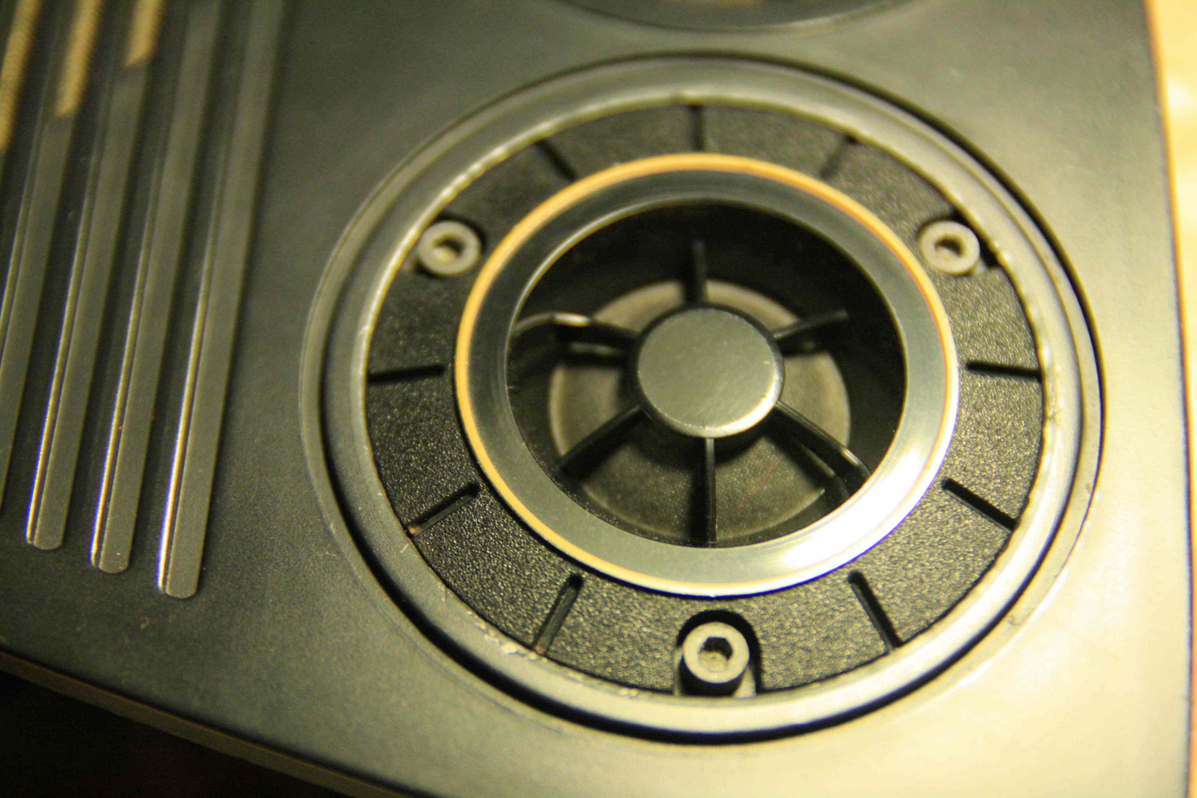

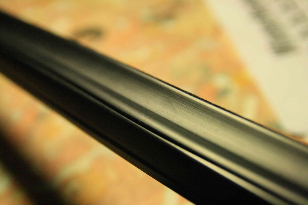

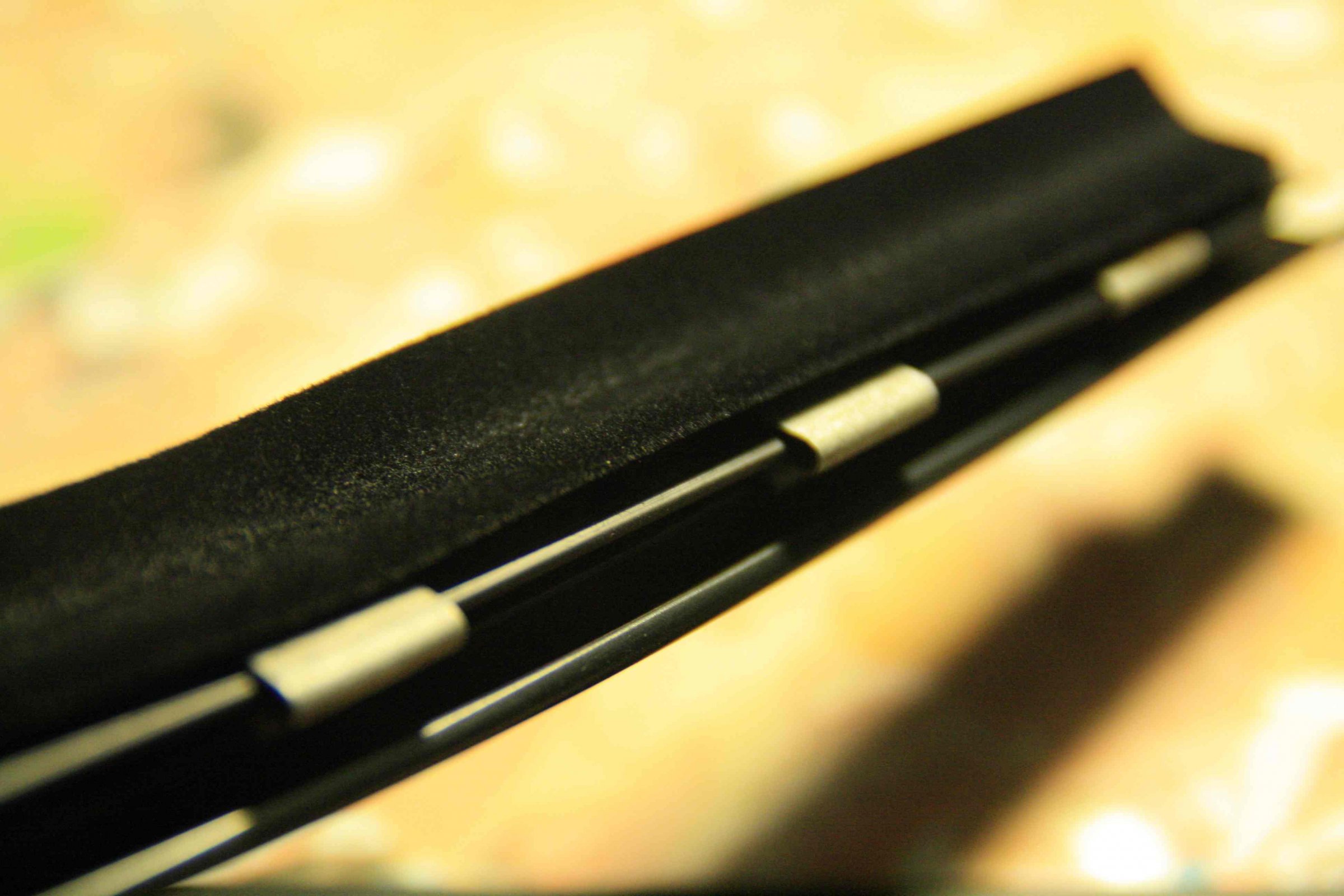

Tja, zu tun gibt es ja immer etwas, auch viele mehr oder wenig wichtige Kleinigkeiten. So habe ich am WE die äußeren Fensterschachtleisten "restauriert". Die alten Gummis – hart, an den Enden aufgerostet und wellig – mussten raus. Die Klammern waren alle ok, neue Gummiprofile rein, fertig. Und die Lautsprecher vorne habe ich vorbereitet: Hochtöner auseinander genommen, vom Staub der Jahrzehnte befreit und wieder eingeklebt. Morgen kommen noch genau passende neue Mitteltöner (keine Koax) rein, da die Schaumstoffsicken der alten Lautsprecher zerbröselt sind und ich mir etwas besseren Sound verspreche ...
Fotos, ja Fotos sind immer toll. Hier ein kleiner Eindruck:

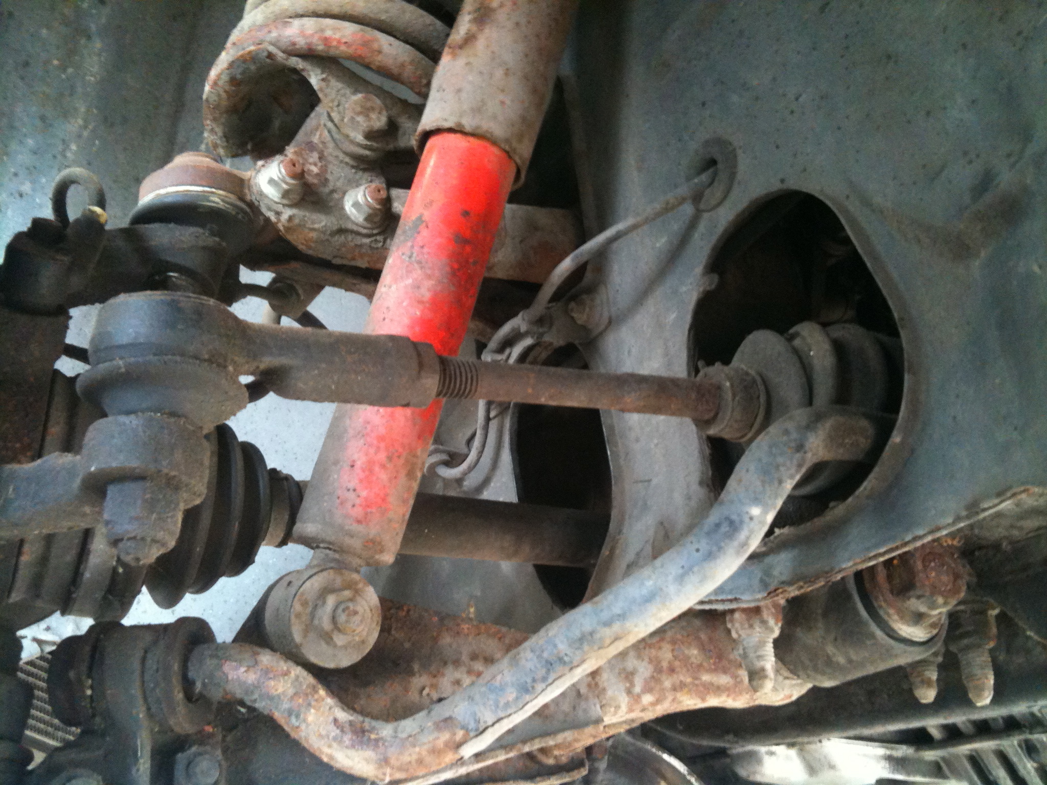

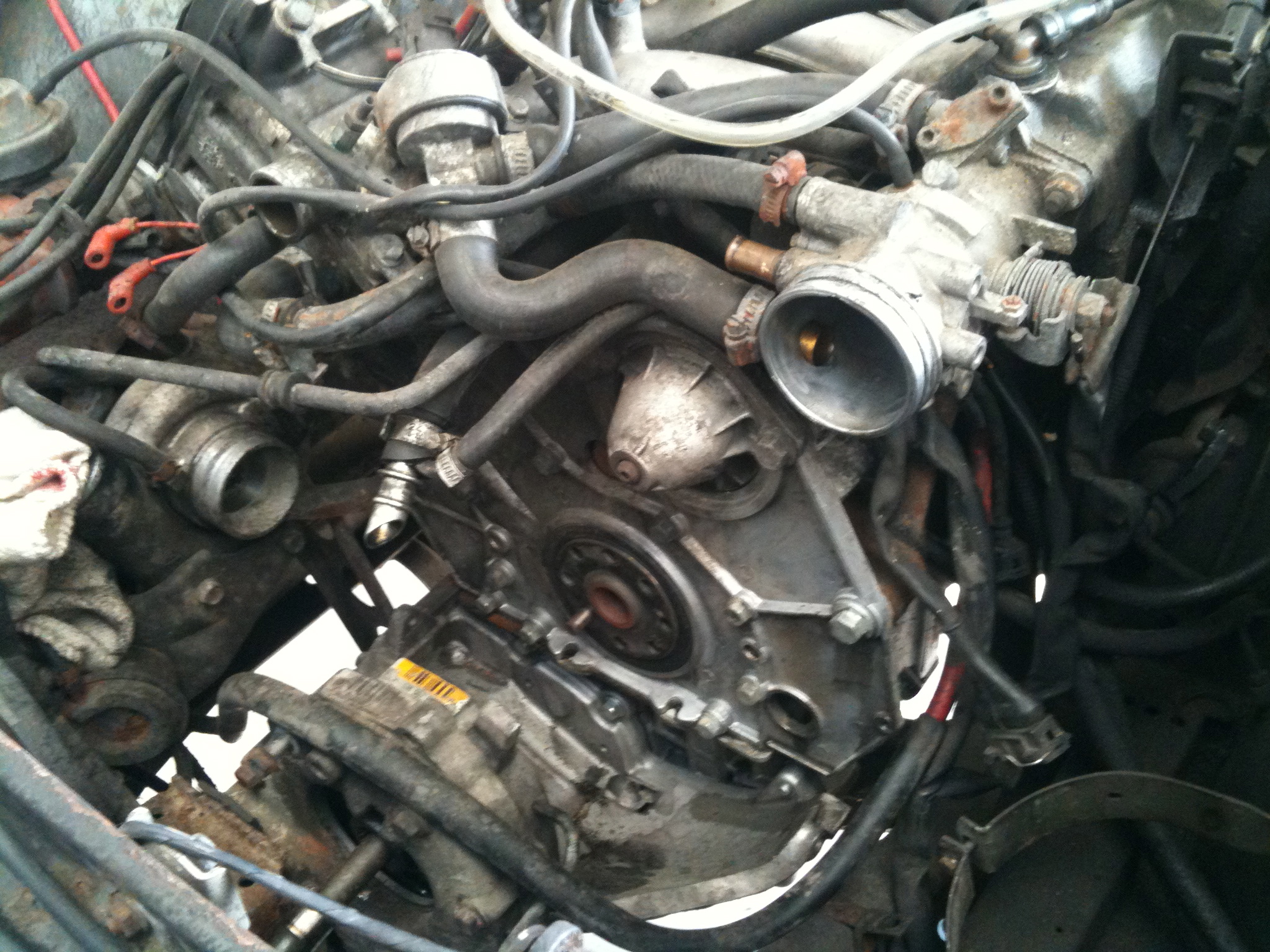

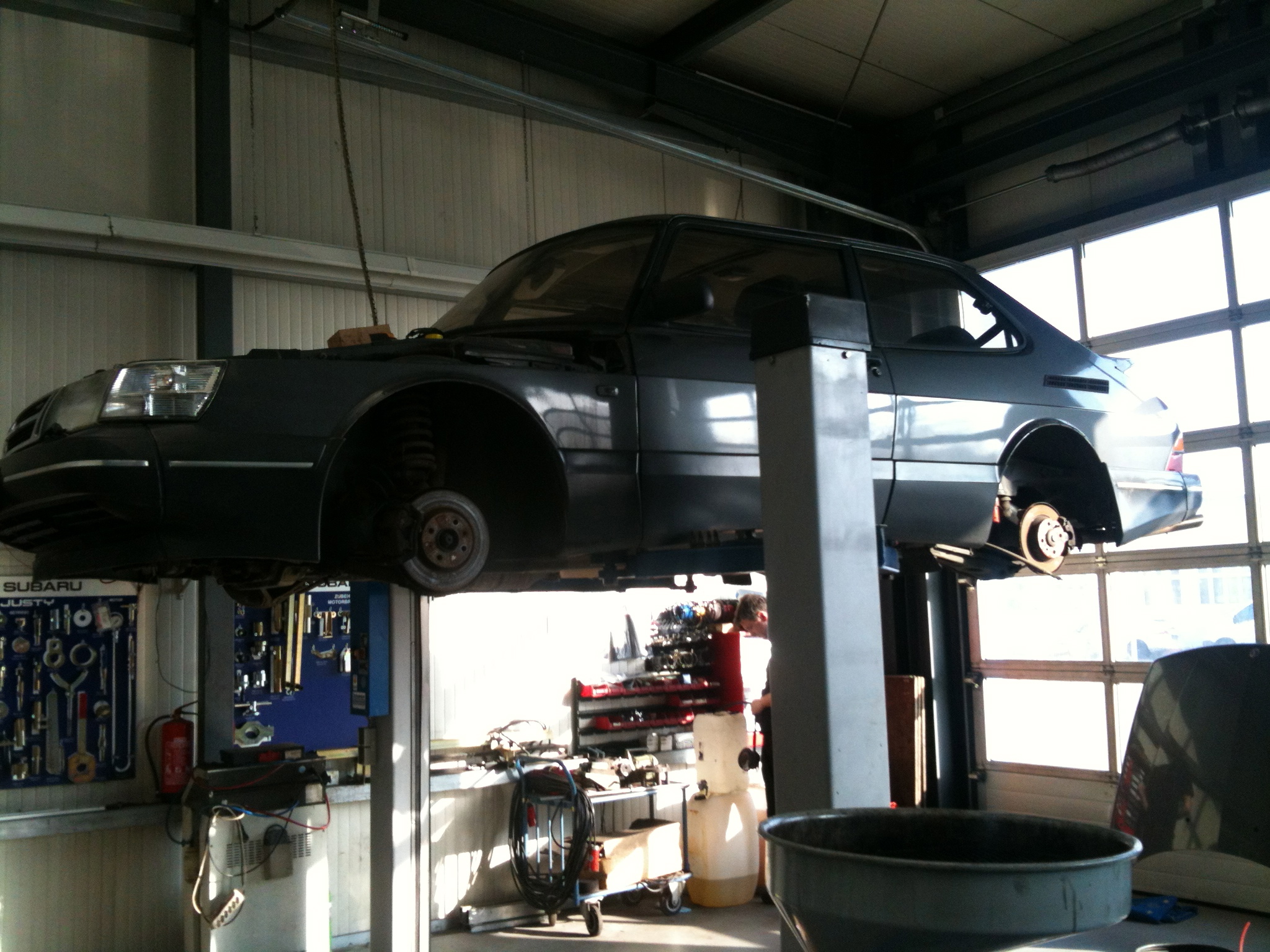

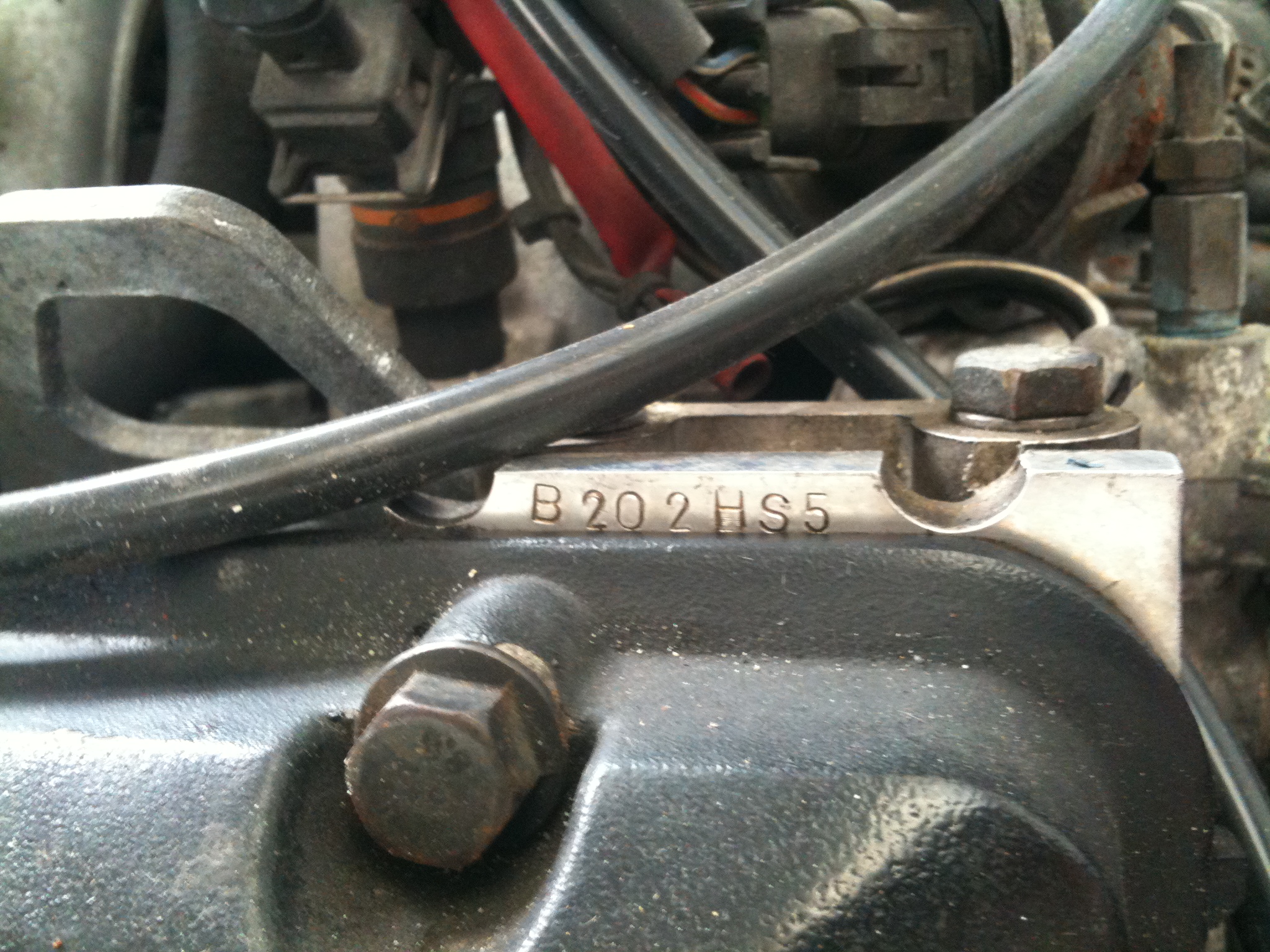

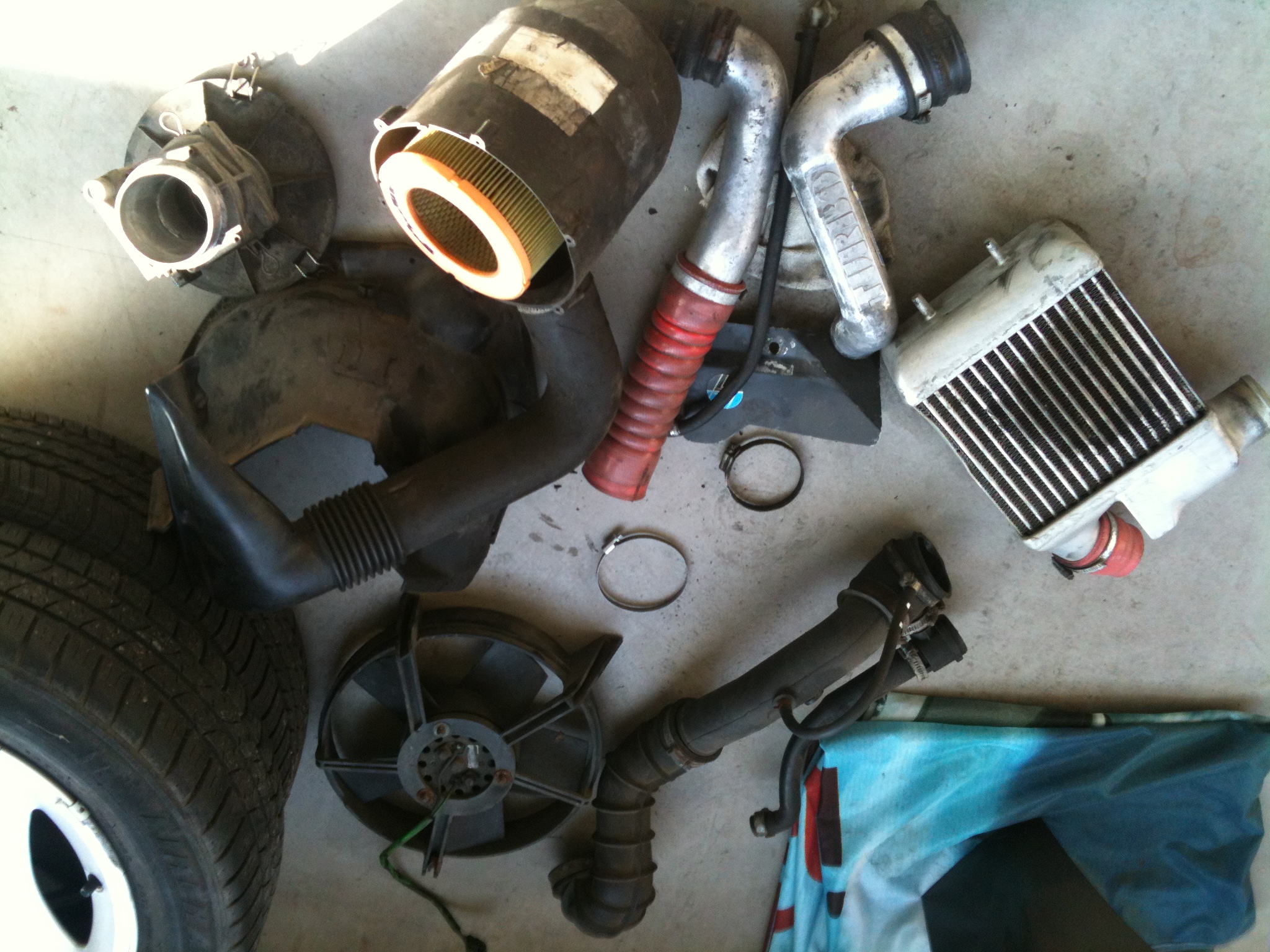

auf die Schnelle ein kurzer Zwischenstand: Nachdem die Pakete von den Skans und einigen Ebayern bei mir eingegangen sind, geht es jetzt vorwärts. Der Plan: Das Auto technisch fahrfertig machen (Bremsen, Kupplung, Öl und Kraftstofffilter...)
Dann geht die Fuhre zu einem Blechkünstler, der genug zu tun haben wird. Auch die Tunnel müssen - wenn auch nur geringfügig – geschweißt werden. Einige Karosseriefalze und -löcher, die mit Deckeln verschlossen sind, sehen übel aus. Wärend der Schweißerei kommt das Fahrwerk raus, wird gestrahlt, gepulvert/lackiert und neu gebuchst.
Im Augenblick ist die Kupplung dran. Dabei werden "keine Gefangenen" gemacht: Neu sind Automat, Scheibe, Ausrücklager, Pilotlager, Wellendichtring der Kurbelwelle, Geber- und Nehmerzylinder sowie Kupplungsschlauch. An der Bremsanlage kommen Sättel, Schläuche, Scheiben und Klötze neu. Neue Bremsflüssigkeit - fertig. Die schmale Batterie habe ich auch besorgt.
Die weißen Blinker kommen ab, zweifarbige habe ich schon liegen.
Himmelrep., Lederkur, Musik, Lack etc. werden nach hinten gestellt, ins Frühjahr.

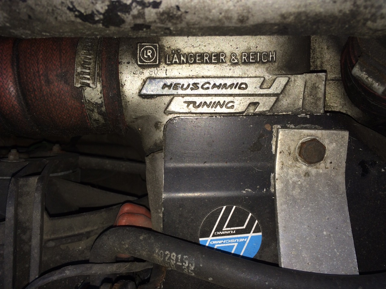

Und weil Fotos gewünscht waren, bitte. Sind aber nur Handy-Schnappschüsse.

und das noch :eek:
