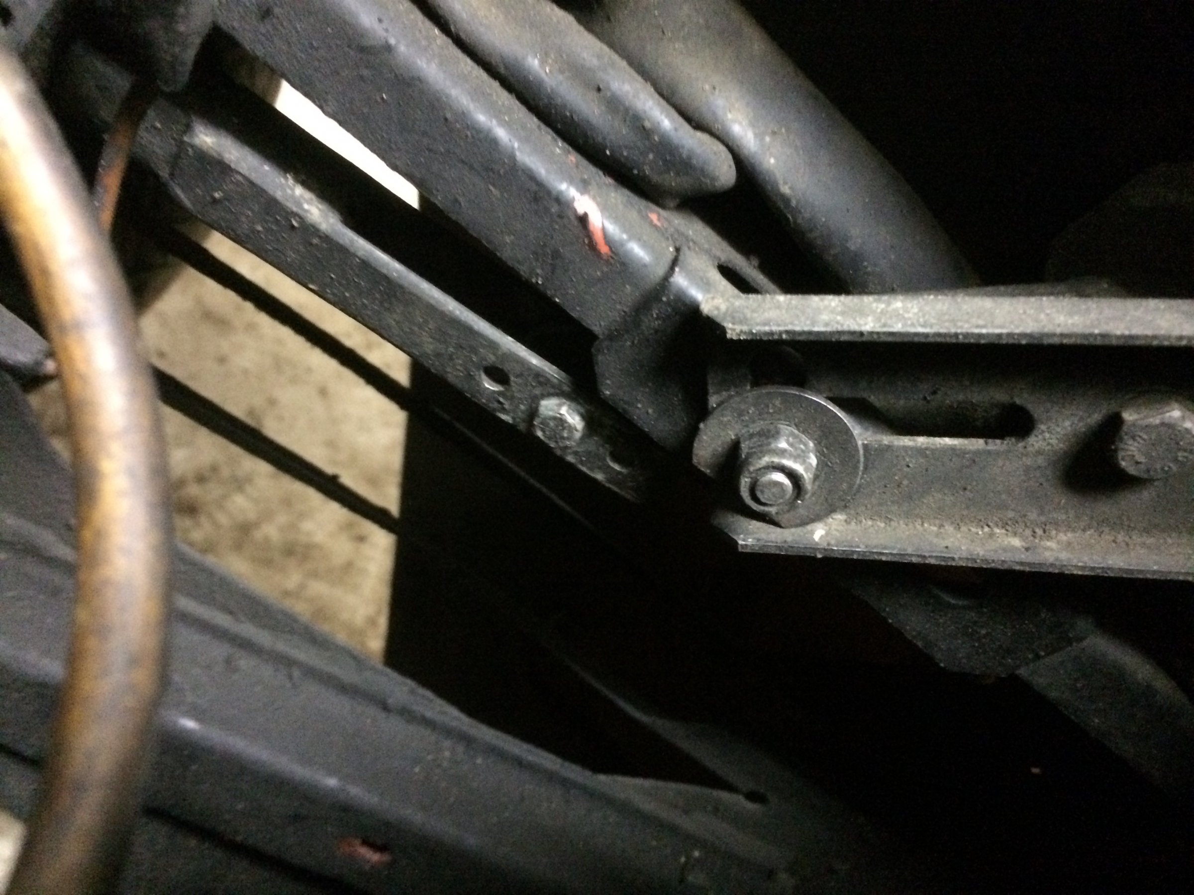

Ich habe gerade bei mir die Haube runter, daher hier das Bild zum Hilfetext von Po Taket.
Von links kommt die Zugstange, da siehst Du die kleine 6-Kant-Schraube im mittleren Loch der Schubstange (so passt es zumindest bei mir) … und wenn ich es richtig verstehe, dann kann man auch noch die große Mutter rechts davon (die mit der großen Unterleg-Scheibe) in den Langlöchern an Rahmen und Umlenkhebel justieren …

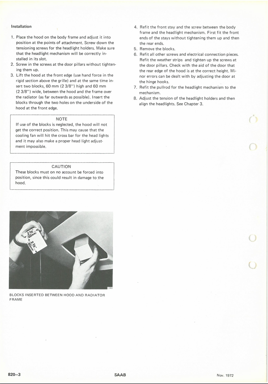

bei der abendlichen Lektüre des Werkstatt-Handbuches stolperte ich über diese Seite …
Bei der Montage der Haube sollen Holzklötze zwischen Haube und Kühlerrahmen gelegt werden … damit wird der richtige Abstand der Haube zu den Türen (Spaltmass) und die richtige Höhe der Haube (zum Ventilator) gewährleistet … auch die Scheinwerfer-Einstellung kann betroffen sein …
Das hatte ich natürlich nicht gemacht und wie beschrieben schabte der Ventilator dann in der Haube … also noch mal alle Schrauben gelockert und neu justiert.
Nur so zur Vorwarnung …

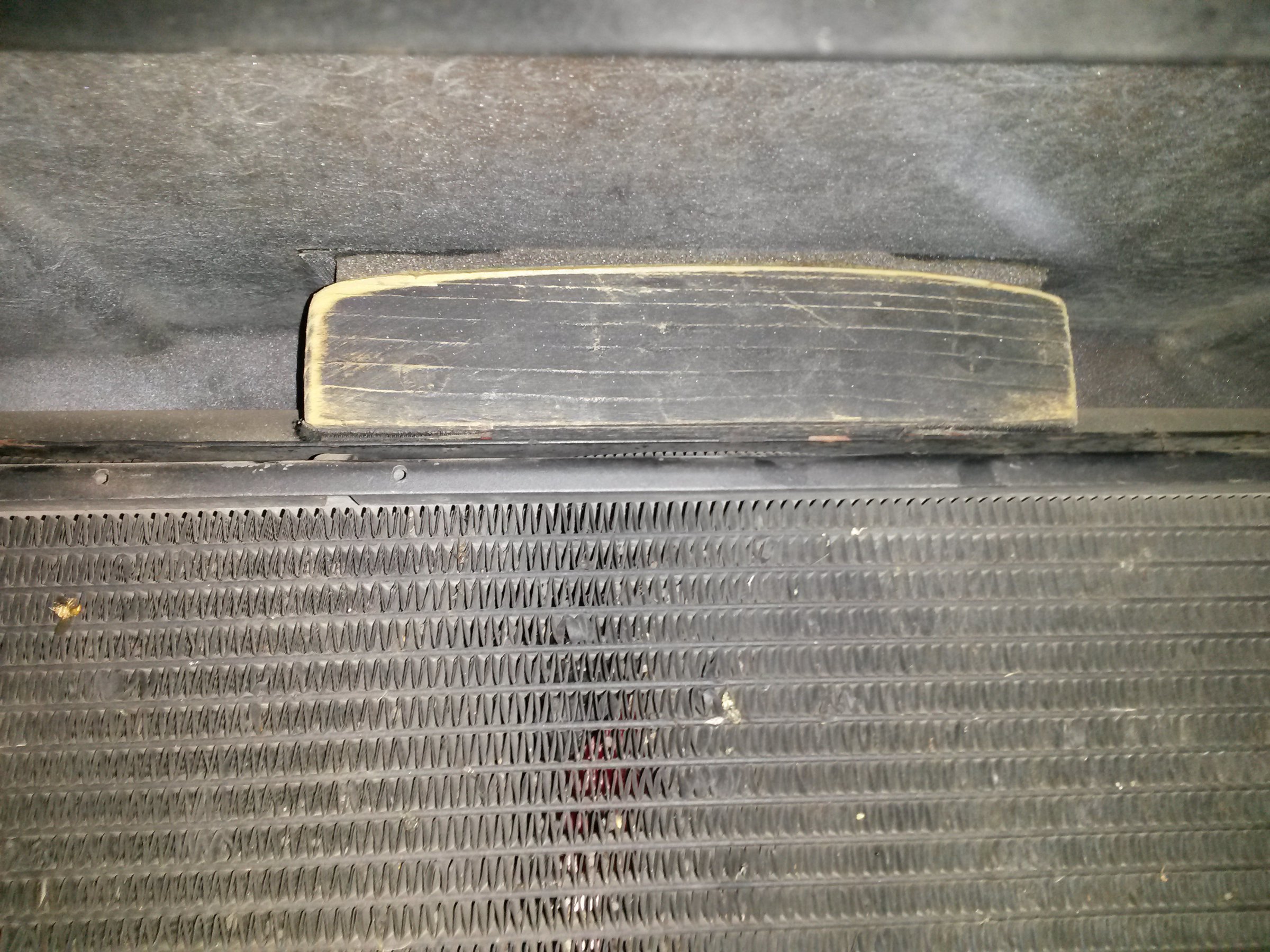

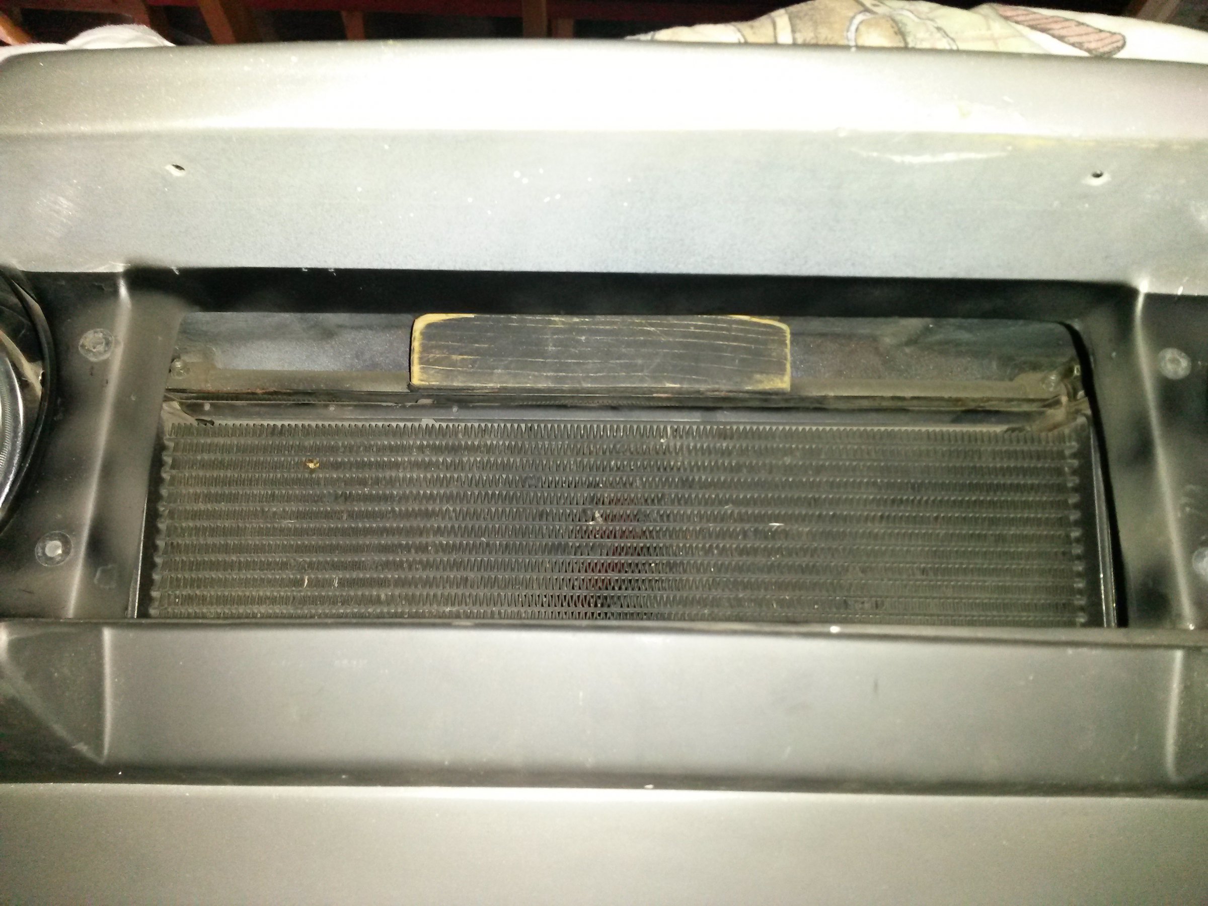

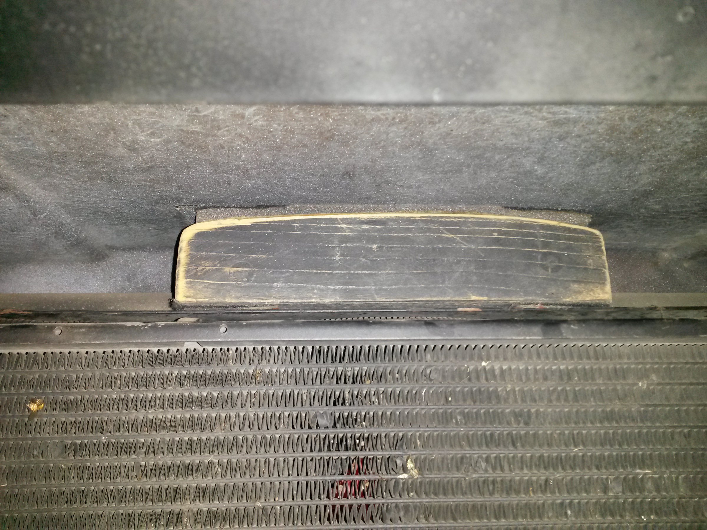

Irgendwie haben die Amis das bei meiner Sonett mit dem Holzklotz nicht verstanden ;o)
