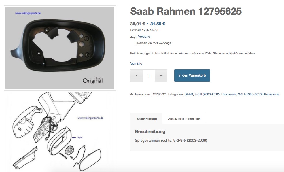

Hallo zusammen,
habe geschlafen beim einparken und mir dabei meinen rechten Aussenspiegel
an einer Betonwand zerkratzt.
Hat jmd nen Tip wie ich die Kratzer aus dem unlackierten Teil des Aussenspiegels entfernen kann,
oder muss gleich ein neuer Aussenspiegel her.
PS. bin was Kratzer angeht sehr mäkelich:redface:
Gruss Thomas
Aus dem Kopf heraus meine ich das man den Rahmen einzeln tauschen kann, dann musst Du eben nur den Spiegel zerlegen……gucke ich im EPC nach wenn ich wieder zuhause bin……
Hallo [mention=9347]ThomasSaab[/mention] ,
soweit ich weiß gibt es den schwarzen Rahmen auch separat:
- rechts 12795625
- links 12795596
Beste Grüße
Martin
Gibt´s bei wikingerparts.de

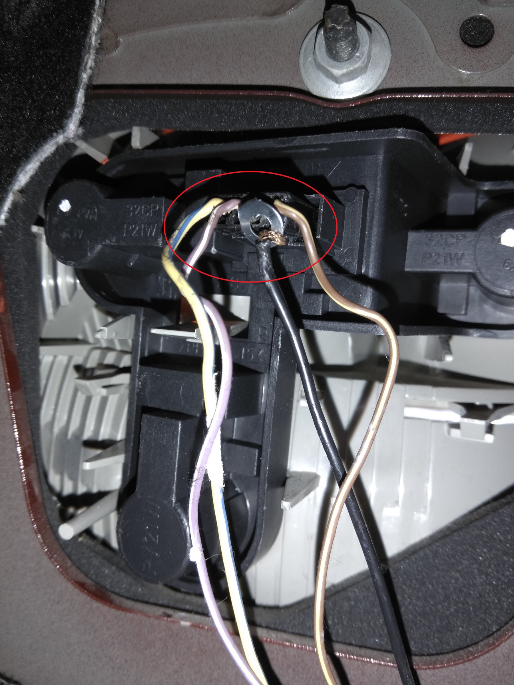

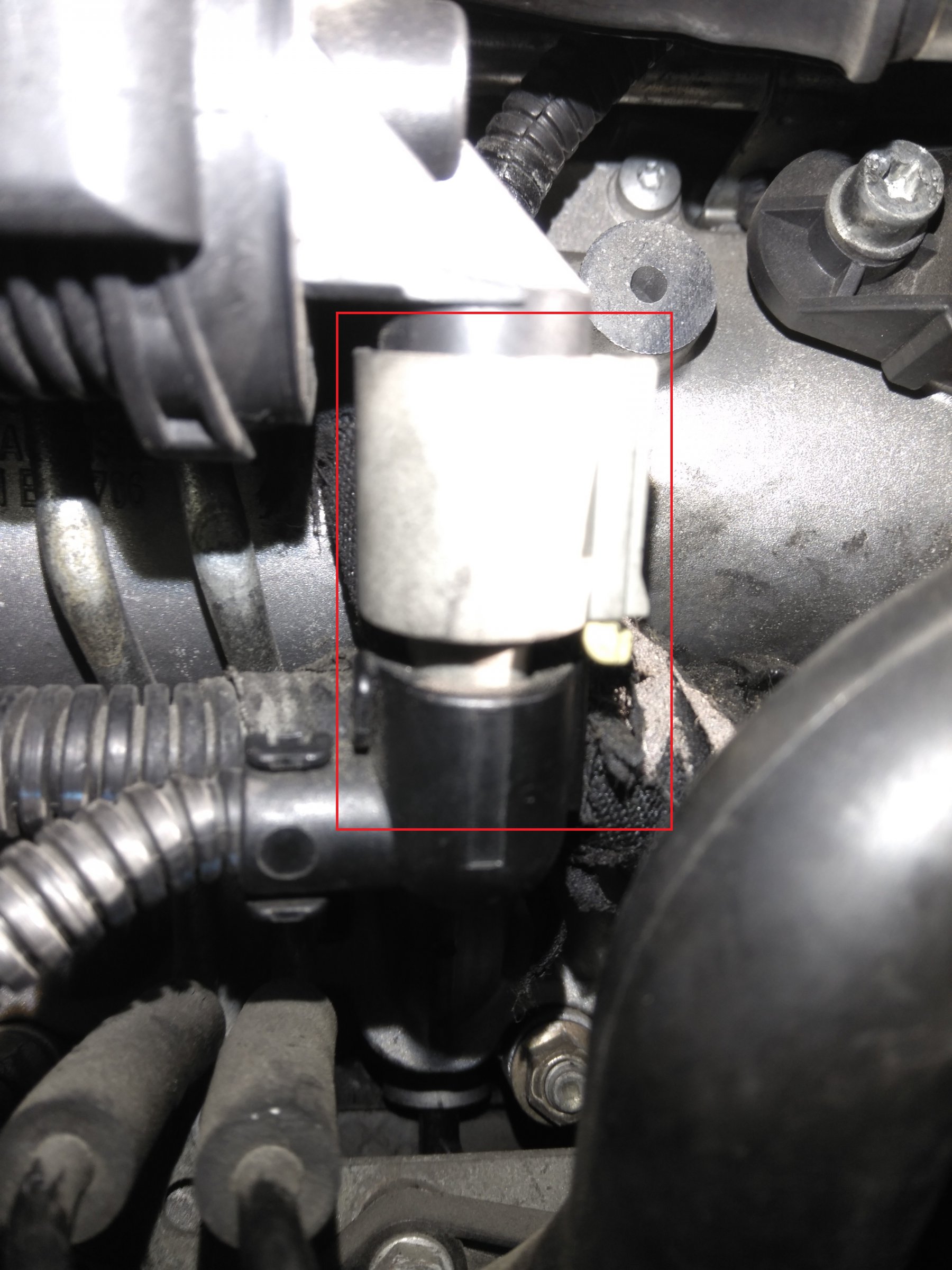

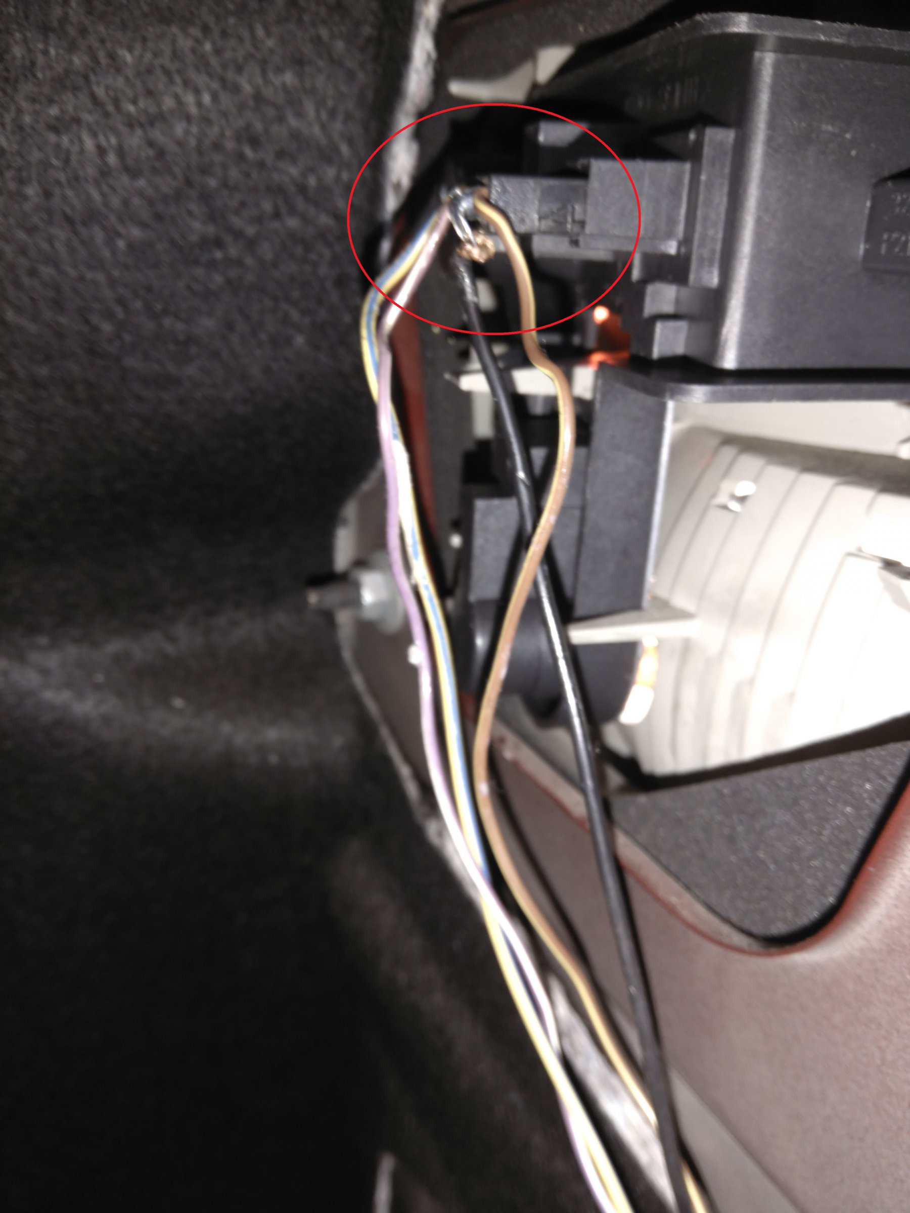

Hallo Zusammen,
meine Saab meckert schon Lange, dass der Lampe Hinten-Rechts nicht in Ordnung ist.
Ich hatte schon provisorisch den schwarzen Kabel mit der Stecker verbunden, weil es keine Kontakt mehr hatte.
Letzte Woche habe ich mir einen neuen Lampenhalter gegönnt. ich will jetzt aber den Stecker zum Lampenhalter auch wechseln, die Frage ist es, wo finde ich es und kann man diesen Stecker einzeln Kaufen oder muss ich mir wieder was ausdenken :rolleyes: (aus dem Elektro-Geschäft irgendetwas passend basteln?):eek:
Bevor ich noch vergesse, beim letzten Reinigung der AGR-Ventil wurde auch von der Stecker zum AGR-Ventil (Steuergerät) ein kleines Teil rausgeflogen.asdf Es war der graue kleine Schließteil, damit es sich festsitzt. Ich wäre froh, wenn ich diesen Stecker auch neu und einzeln finden würde :confused:

Hallo Zusammen,
hier nochmal mit Bilder...
HintenRechsts_LampenStrecker.thumb.jpg.d23777c046bdbf508cc4438e1517095c.jpg HintenRechsts_LampenStrecker_2.thumb.jpg.7de6e6c46453da9e964ee3ed74f0ed59.jpg AGRVentil_SteuergertStecker.thumb.jpg.975e3cf979fff57a194ba2e5ef6ccf3d.jpg
[mention=7547]Saab 9-3 tid[/mention]
Wenn du Flachsteckhülse meinst, dann KLICK ME

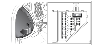

Hallo zusammen,
habe mal wieder ne Frage, die mir der eine oder andere bestimmt beantworten kann.
War eben auf der suche nach der Sicherung für die Fensterheber,
da aber mehrere Sicherungen mit der Nr. 5 vorhanden sind, wusste ich nicht welche
die zum Fensterheber zugehörige ist.
Teil 1 der Frage . welches ist die Sicherung für die Fensterheber?
Teil 2 der Frage . Bei der suche , ist mir aufgefallen, das in der mittleren Reihe des Sicherungskastens
eine Sicherung fehlt, obwohl wie mir scheint, eine Aufnahme für eine Sicherung in der Spalte ist.
Ich hoffe Ihr könnt mir helfen.
Vielen Dank und Grüsse
Thomas
Auf die Gefahr hin, dass die Lösung deines Problems zu einfach ist:
Zu 1.
Die Zahlen auf den Sicherungen selber geben die Amperzahl an. Mit "Sicherung Nr. 5" ist der Steckplatz gemeint. Guck mal auf den Belegungsplan in der Bedienungsanleitung. Gut möglich dass die gesuchte Sicherung im Sicherungskasten links vom Lenkrad zu finden ist. Da kommt man nur bei geöffneter Fahrertür ran.
Die Steckplätze fangen dann oben links mit der Nr. 1 an. Die weiteren Steckplätze folgen darunter.
Zu 2.: Es kann sein, dass es sich um eine Sicherung für ein Extra handelt, welches Du nicht hast. Auch könnte es die zur Scheinwerferhöheneinstellung (Nr. 20) sein, welche nicht vorhanden ist, falls Du Xenon-Scheinwerfer hast. Aufklärung bringt die Nummer der Sicherung - falls nicht im Sicherungskasten ablesbar, dann kannst Du die Steckplätze abzählen - siehe Aufkleber der Sicherungsklappe oder Handbuch.
Oder es ist die Sicherung, die das Abblendlicht auf Dauer-An einstellt...
Für Länder, wo das Vorschrift ist.
