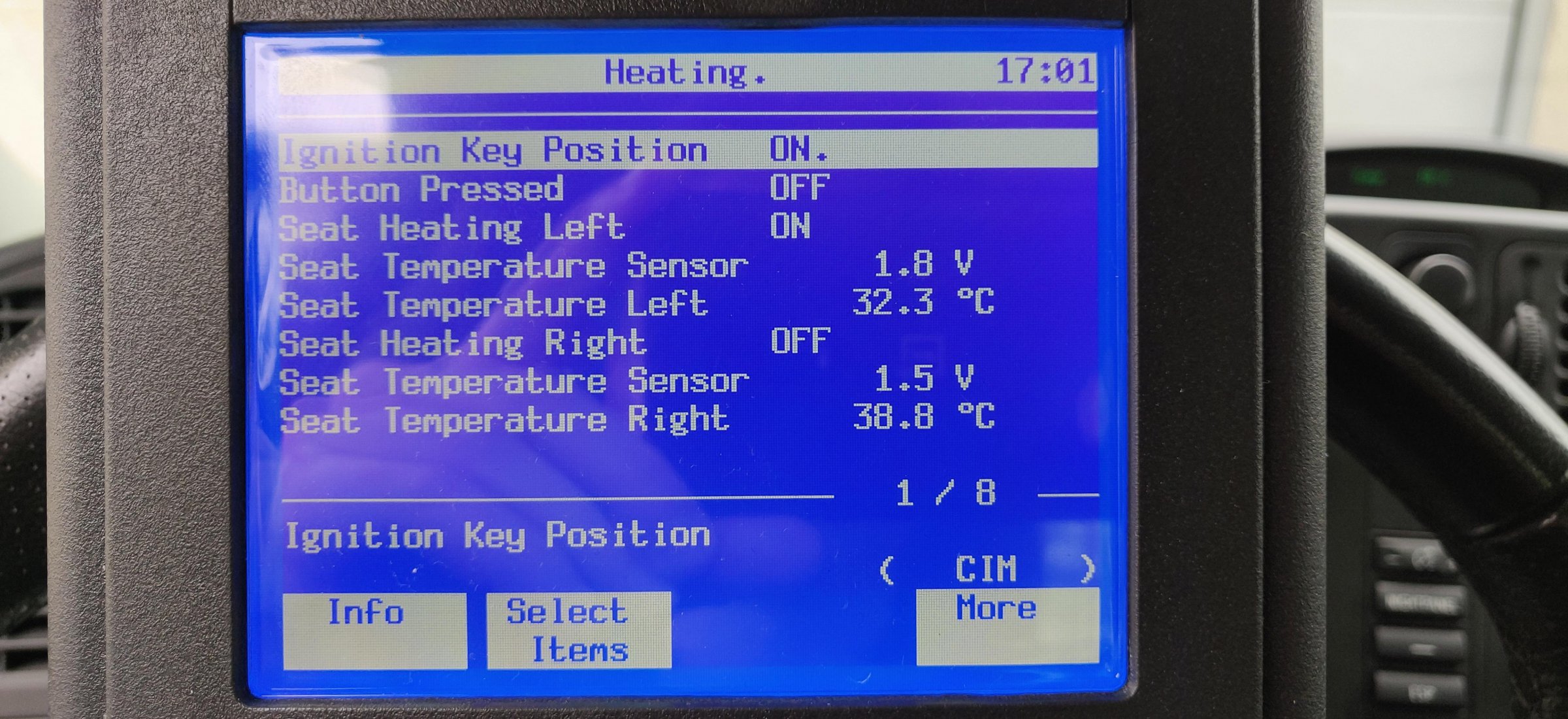

Hallo zusammen,
Wie heiß wird bei euch die Sitzheizung?
Ich bin mir ziemlich sicher, dass meine Fahrersitzheizung defekt ist, bei der Messung der Pins hatten aber weder die Fahrer noch Beifahrersitzheizung Durchfluss und keinen realistischen Widerstand.
Tech2 wirft keine Fehlermeldung, die Sitzheizung lässt sich normal aktiviere, kommt aber beim Beifahrersitz auf maximal 40 Grad, kühlt aber schnell wieder ab. Fahrerseite ändert sich nicht (nur durch Körperwärme).
Jemand ne Idee woran das liegen kann? Die 38-40 Grad fühlen sich für eine Sitzheizung nicht sehr warm an.
Danke schonmal im Voraus :)
