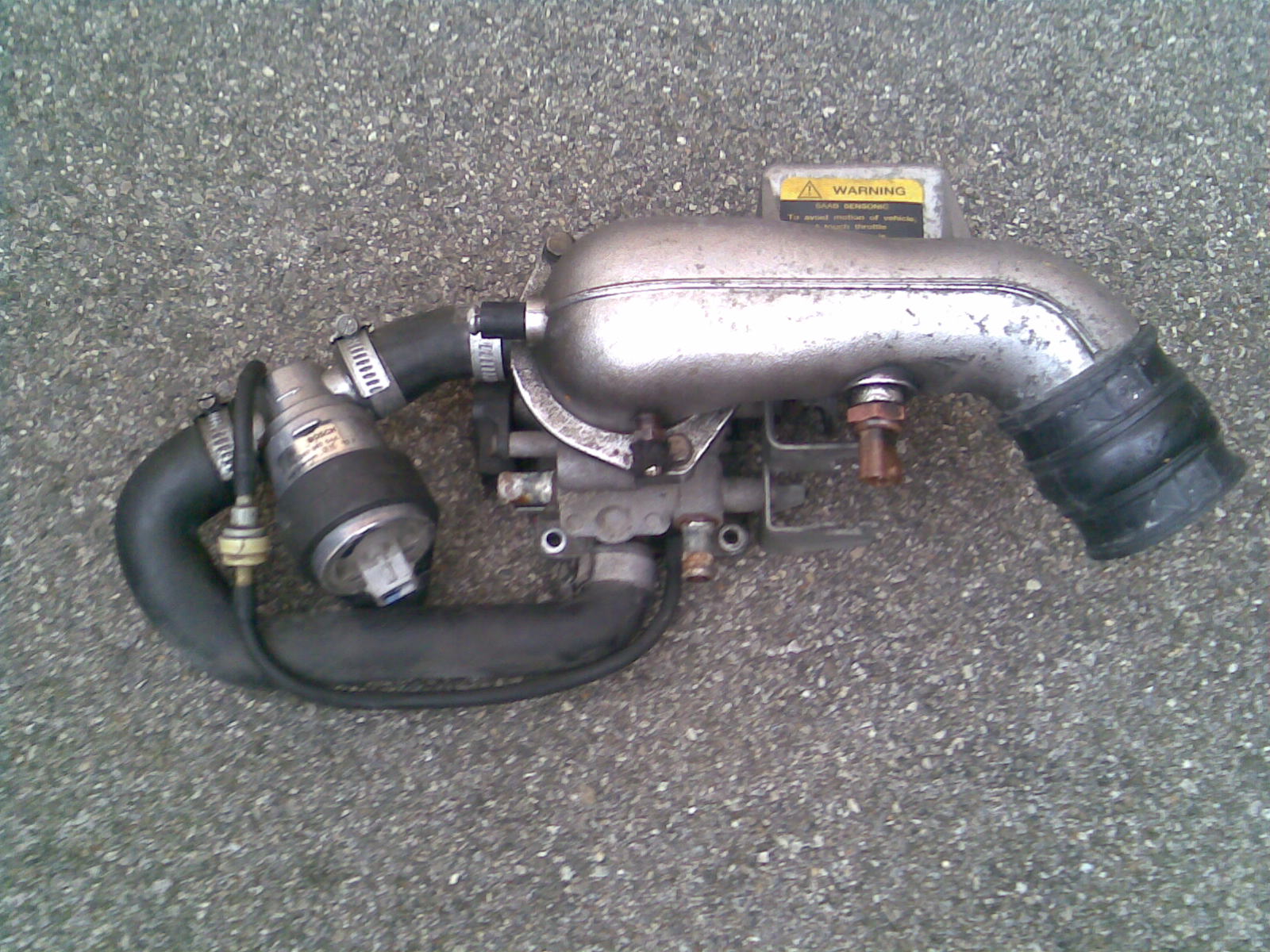

ich stecke nicht in der trionic, somit versuche ich es noch einmal mit meiner vorstellung u eigenen worten.
aus einer beschleunigung, was einer zusätzlichen anreicherung gleich kommt, würde der abverlangte (überschüssige) sprit in einem ungünstigen mischungsverhätnis (übertrieben) unverbrannt, beim schaltvorgang, durch gehen.
die trionic sagt nun aber zur abverlangten menge gehört noch soviel (berechnete) luft um eine anständige restverbrennung zu erzeugen.(drosselklappe)
was vielleicht auch so gewollt ist, denn sonst würde spätestens im kat bzw lamda eine erneutes nachregeln, durch nicht erzielte abgaswerte, statt finden.
und nun der weitere gedankensprung, die ersten 2,3 hatten nur eine lamda, sowie die sensoren an einer anderen stelle (anderen ansaugkrümmer)
bilder im anhang
alles im zusammenhang u mit meinem verständnis, passt dann gut zu den ausführungen von [mention=2503]Flemming[/mention] u [mention=5818]pitpanter[/mention]
alle abänderungen erhöhten das oder den vakuumspeicher, ob nun die geänderte KGE od der größere Bremskraftverstärker.
womit wir wieder zur gewollten trägheit der rückschlagventile kämen.
zur verständigung: trete mal im leerlauf auf deine bremse....es kommt zu logischen leerlaufschwankungen.
dieser Beitrag ist mein ureigener gedankengang!!
